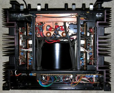

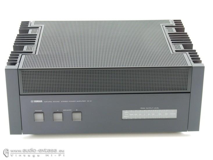

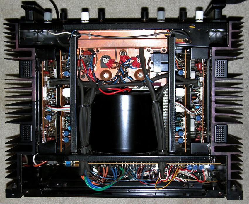

Ik heb deze mooie versterker staan, maar ik heb wat problemen.
Bij het aan en uitschakelen een harde plop (klap) , zo een waar je je echt rot van schrikt en hoopt dat je speakers nog in orde zijn. Er zitten led meters op de versterker en die slaan helemaal uit.
Verder komt er na een aantal minuten na inschakeling een flinke ruis over de kanalen.
wie kan mij helpen
wie kan mij helpen

sodejuu, hee. da's een serieus monster.
Het eerste wat ik denk is dat hij zo'n 30 jaar oud is en dat het hoog tijd is voor wat nieuwe elko's.
met name de twee (of vier) in de voeding.
Zou toch zeggen dat er een inschakelvertraging in zou zitten, indien aanwezig zou die ook stuk kunnen zijn.
Geeft hij die knallen pas sinds kort?
Service manual aanwezig?
