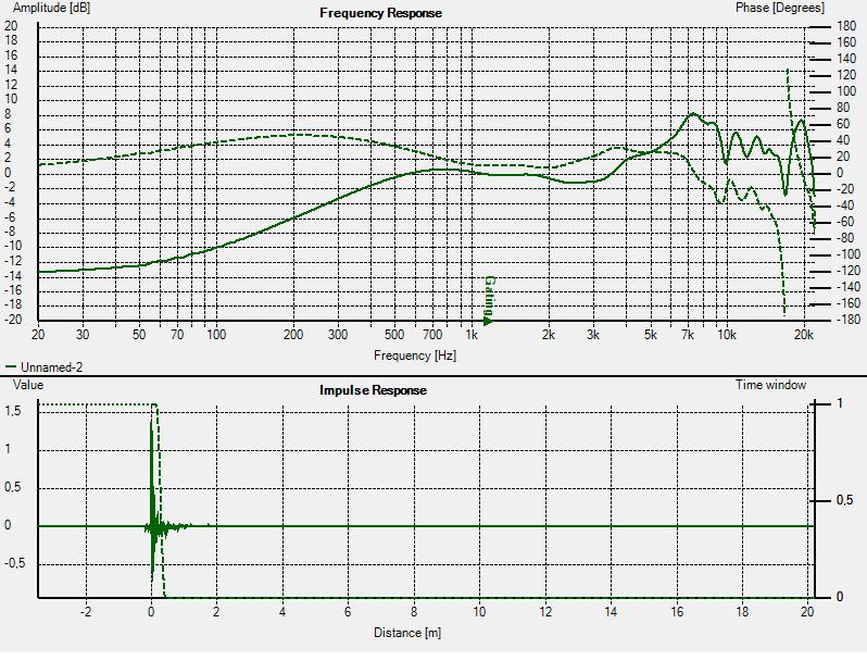

Ik heb de tijd gevonden om mijn meetmicrofoon uit te proberen. Ik heb wel resultaten maar ik weet niet als het klopt of goed is wat ik doe.
Mijn setup:
Meetmicrofoon van ATB (direct op de microfooningang)
simple sony versterker tussen line-out en speaker
cyburg needles met omnes audio bb 3.01
meetmicrofoon 4 cm voor de speaker
Software HOLMImpulse (ATB pro en ARTA krijg ik nog niet aan het werk)
Opzich ziet de curve er wel redelijk uit, maar ik vind de afwijkingen (+- 8 dB) bij hoge frequenties wel erg groot, kan dit kloppen? Moet ik de gevoeligheid nog ergens instellen in het programma? Ik bedoel, hoe weet het programma hoeveel volt met een stap van 1 dB overeenkomt. Moet ik daar rekening mee houden of gaat dit automatisch goed?

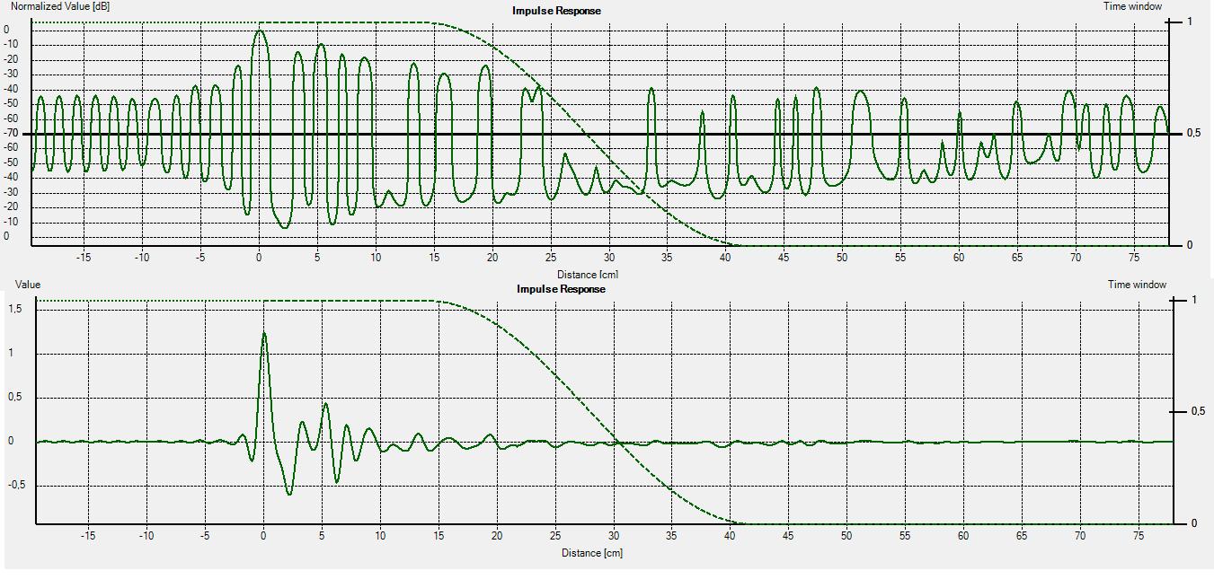

Zoom eens in op de impulsmeting.
Ik heb elders in een topic voorgedaan in een paar stapjes hoe je inzoomt, en dan de gating goed zet.
Verder maakt het voor de software niet uit hoeveel mV hij van de mic krijgt.
Je doet immers een relatieve meting. (en dan is het referentie punt even niet belangrijk)
Dat het ene singaal omgezet 8dB hoger is dan het vorige klopt dus wel degelijk.
4cm van een speaker meten betekent dat je de gating stukken groter kan maken dan hij nu is. (Denk ik)
Kun je eens inzoomen aub?
Overigens hangt een meting ook af van jouw ruimte, je filters, je units etc.

Re: Eerste metingen
hoi peitje,
Welke driver gebruik je, de visaton?
Zoals je ziet kun je jouw tijd/afstand window nog verder naar rechts oprekken.
Hiermee bereik je dat je freq.response meting betrouwbaarder is in het laag.
(Cursor verschuift naar links ook)
Kun je eventueel de gehele meting hier neerzetten als zip bestand?
(save measurement in holmimpulse)

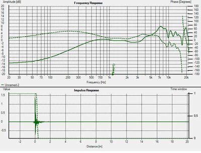

Re: Eerste metingen
ow,nog iets.
holmimpulse heeft een optie om je geluidskaart te calibreren.
Doe dit ook "even".
Heb nu geen holmimpulse voor mn neus, dus kan je even niet wijzen hoe het moet.
Verder kun je rustig op 1 meter afstand van je needle meten.
Microfoon op het hart van de driver.
Ik ben heel benieuwd welke resultaten je boekt met de onboard geluidskaart.
Ik gebruik een externe kaart van behringe van 2 tientjes, die werkt prettig en meet vlak.
Doe dit ook "even".
