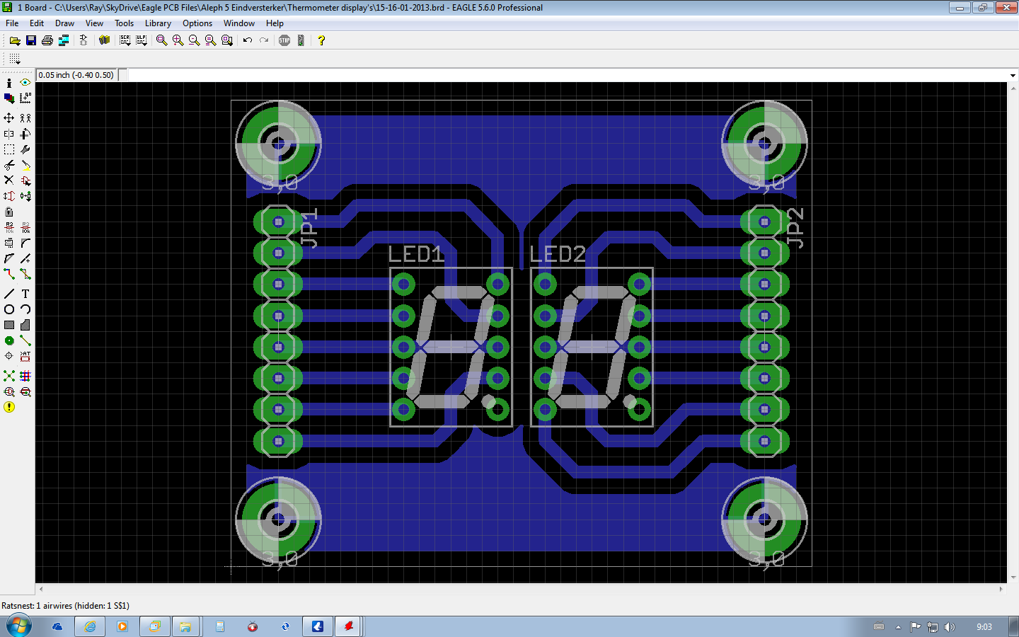

Is het eigenlijk niet handiger om met elk IC een module te maken met de 7-segmenten op een tweede printje die dan koper naar koper op elkaar zitten.Heb je maar 4 draden naar de rest.Met enkel de uitlezing verderop zijn er zo'n 2x25 draden aan te brengen :shock: .

er komt nog een print, met een 7107 en een printtrafo erop. die worden gestapeld met stukjes draadeind.

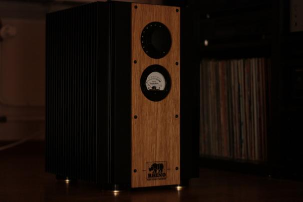

[quote="Barry2001] Kwam laatst een klasse a amp tegen met een analoge temp meter, ook wel sjiek. Kan 'm nie terugvinden, zal zo nog even zoeken.[/quote]
Teruggevonden, komt van http://www.homebuilthifi.com/project/4945 . Heeft ook wel weer wat.
Dat zijn zeker mooie meters !
Leuke site ook, Ga ik eens rustig doornemen. staat een hoop leuks op.

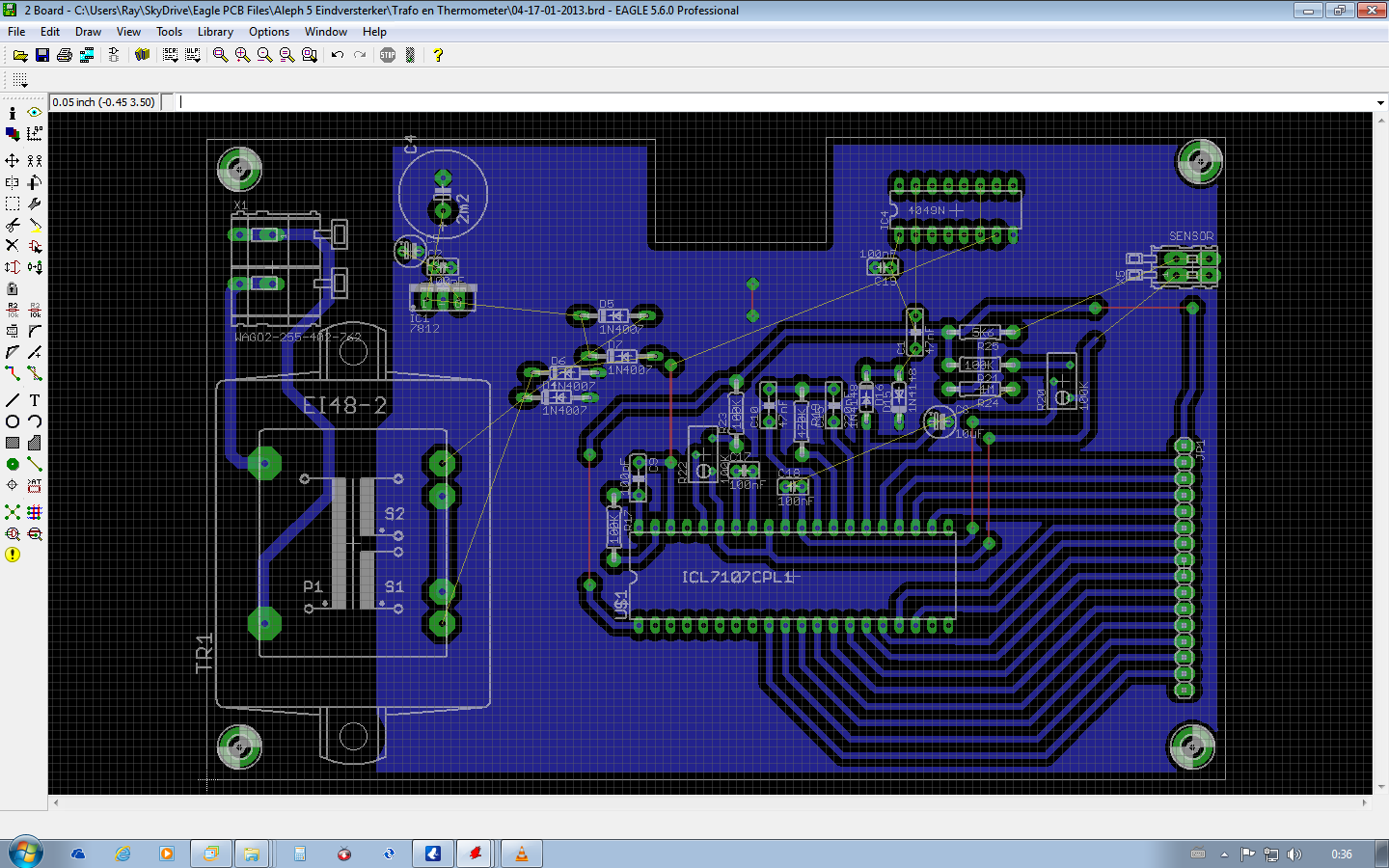

(ps. dit zijn dus twee aparte printen.)

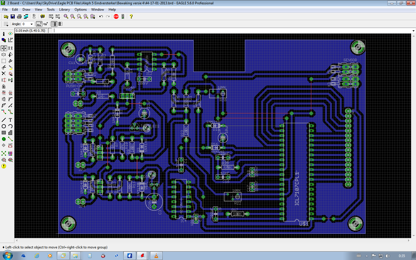

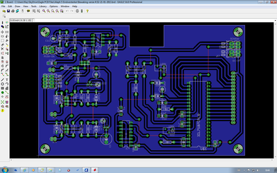

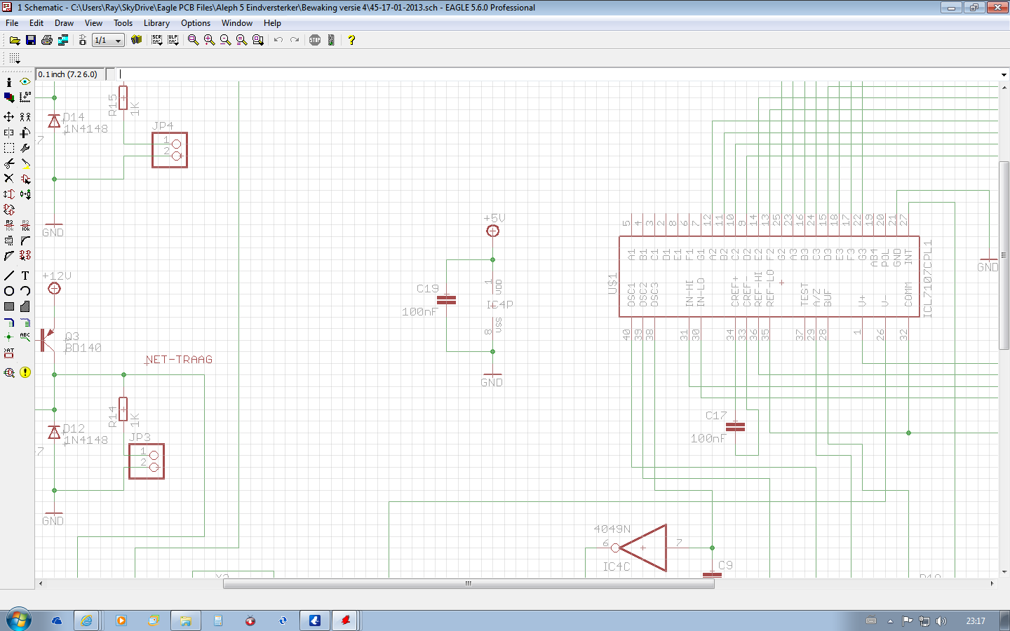

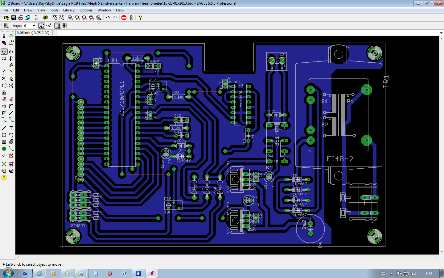

Het ontwerp van de printen is nog wel niet af (nogal wat gele draadjes),alvast wat bemerkingen :o .
De verschillende C's ,vooral op de print met de relais, zitten wat ver van de dikke IC.Die heeft ook geen ontkoppeling van de voeding,ook niet op het schema.Beter wel 100n tussen +5 en massa,korte verbindingen.
De + van de dikke IC zit nergens aan op voedingsprint.En de voeding voor IC4 kan ik op 't schema niet vinden,net zo min als op de printen :( .
En de voeding voor IC4 kan ik op 't schema niet vinden,net zo min als op de printen.
Huh ? hij staat er toch echt bij, al vanaf versie 1...
Nou je 't zegt, dat is er wel :o .Kon niet goed lezen wat 'r bij stond,aangenomen dat die voeding voor den dikke was.Maar die heeft z'n eigen aansluiting :? .
Daarbij zit 'r niks aan pin 16 van IC4 ,is weer anders dan anders :shock: .
Een gewoon IC heeft de voeding op 8 en 16,deze 8 en 1 .
Da's niet zo vreemd, in datasheets van meerdere fabrikanten staat pin 16 van de 4049 opgegeven als NC. (not connected.) :lol:
"Ergens" wist ik 't wel,al meer vergeten dan ik ooit heb geweten :shock: :lol:
Meer gewoon is de 4069 en 74HC(T)04 ,hebben 14 pinnen en de voeding 7-14 (op tegenoverliggende hoeken).
Zijn hier beide te gebruiken ipv 4049.Zouden ze bij Conrad van een zooi 4049 af moeten :wink: .

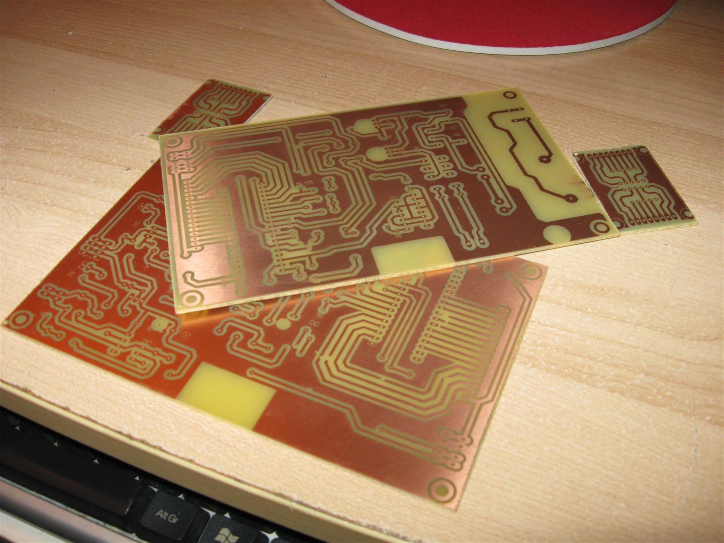

Maar 'ns even wat nuttigs gedaan vanmiddag :
Nu nog even een paar honderd gaten erin stampen... :mrgreen:

Strakke printen Ray!
Niet van gedacht kunnen doen veranderen dus :cry: .
Ziet 'r anders wel mooi uit :kwijl: ,wat erg ruim opgevat naar mijn smaak :-s .
D'r zit nog wel een instinker op de print(en).De elco tussen de twee diodes is wel voor een NEGATIEVE hulpspanning.
Dwz de massa is dan de + , omdraaien dat(die) ding(en) :o .
Ja, dat klopt. die elko zit verkeerd om. ik zal erop letten.
Dat ruime valt wel mee...zit allemaal superkrap in de kast...nog geen 5 cm hoogte. maar ik kan wel de breedte in.
Ze komen direct achter het frontpaneel te zitten, daarom gaat die hap er ook uit. daar komt namelijk de hoofdschakelaar te zitten.
