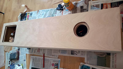

Daar heb je een punt. Het beuken fineer heb ik nu ingesmeerd met houtlijm. Het krult ook niet zo extreem op als het esdoornfineer. Dat rolde gewoon op tot een koker van een paar cm diameter. Ik laat het minimaal een uur drogen.
Re: Project 02: Mission Impossible
En ja hoor!
Foto gekanteld ivm formaat
Wat hebben we er nu van opgestoken:
  • Strijkbout niet te koud. Mijn eerste instelling tussen zijde ● en wol ●● was goed. Zet je hem kouder dan smelt de lijm niet voldoende en plakt het fineer niet vast.
  • Lijmlaag niet te dun. Vooral de kopse kanten van MDF zuigen verschrikkelijk. Het fineer laat aan de kanten gewoon weer los.
  • Niet te lang laten drogen. Losgelaten puntjes wat lijm tussen gedaan en de strijkbout er op. Het zat direct vast.
  • Beuken splintert nogal. Het afwerken van de kantjes moet net de grootste voorzichtigheid gebeuren.
Maar het belangrijkste is, de boel blijft heel. :yeah:
En de tekening in het hout vind ik mooi. :sure:
Ik ga nu de kantjes van deze laag nalopen en waar de rand een beetje los zit nog wat lijm aanbrengen.

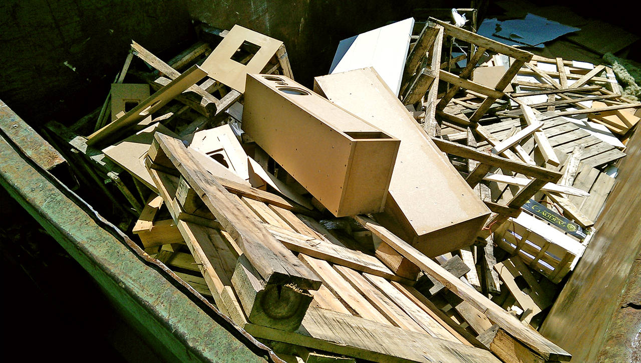

Wat een K*T klus is dat fineren toch zeg :boos: :boos:
Ik ben er helemaal klaar mee.
Op de vuilstort met al dat speaker spul.
Wat nu te doen met de tijd?
Ik koop wel een puzzelboekje :hide: :hide:

pappaleo schreef:
Precies, daar bouw je zelf niet tegenaan. :mrgreen: :mrgreen:
Laatst gewijzigd door pappaleo op ma 04 mei 2015, 15:57, 2 keer totaal gewijzigd.
:oops:
Toch wel netjes dat je wel de units er uit hebt gehaald, die mogen niet bij het hout afval. :sure: :mrgreen: :hide:

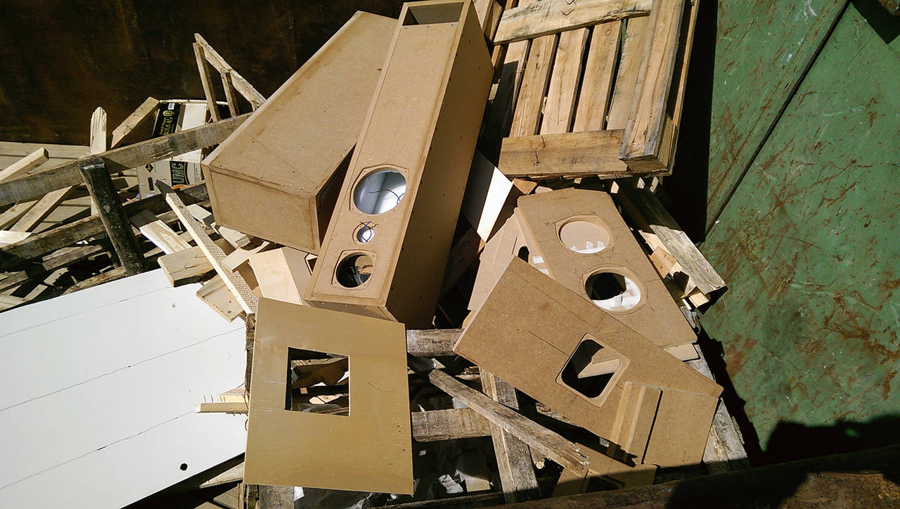

HUH :think: Even serieus...
Berichten: 28471
Dat zijn de proefkasten en afvalhout.......
Geezz ik dacht het al zoiets, maar zocht toch naar een gefineerde achterzijde...
