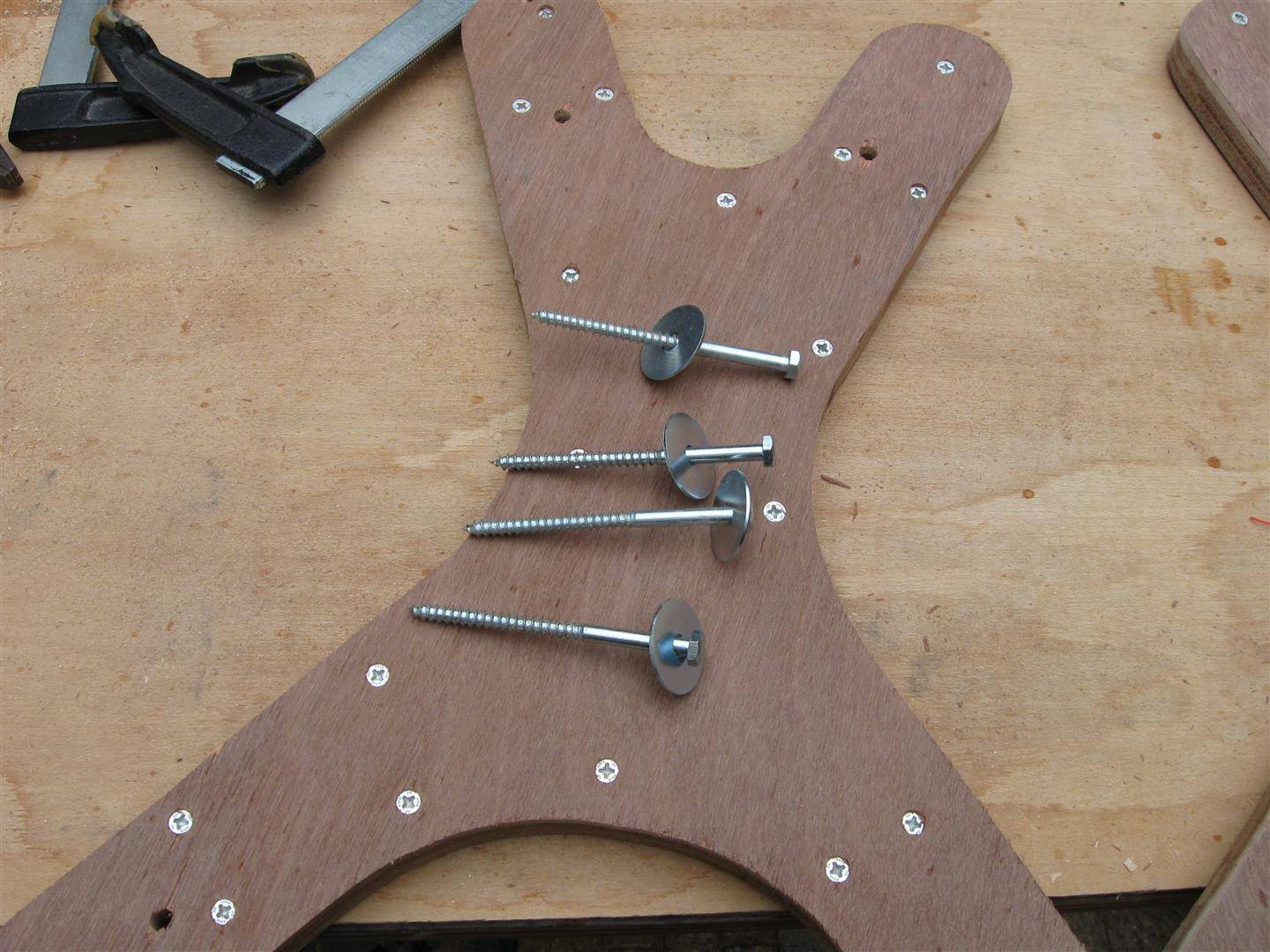

Ik had in de schuur nog wat 8 mm multiplex, dus de voetplaten opgedikt tot 23 mm.
Ook heb ik wat houtdraadbouten gehaald om de boel aan elkaar te koppelen. 6 x 90 mm. :rock:
Momenteel met de afstandsbussen bezig voor tussen de kasten en voetplaat, dat worden stukjes koperbuis van 22 mm diameter.
