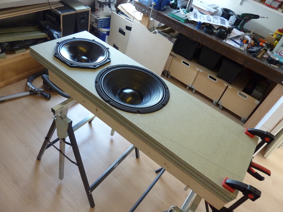

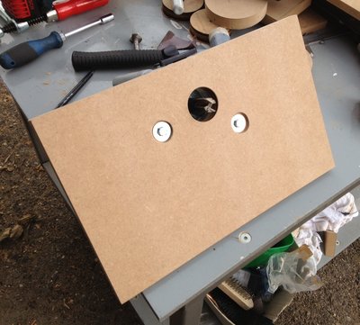

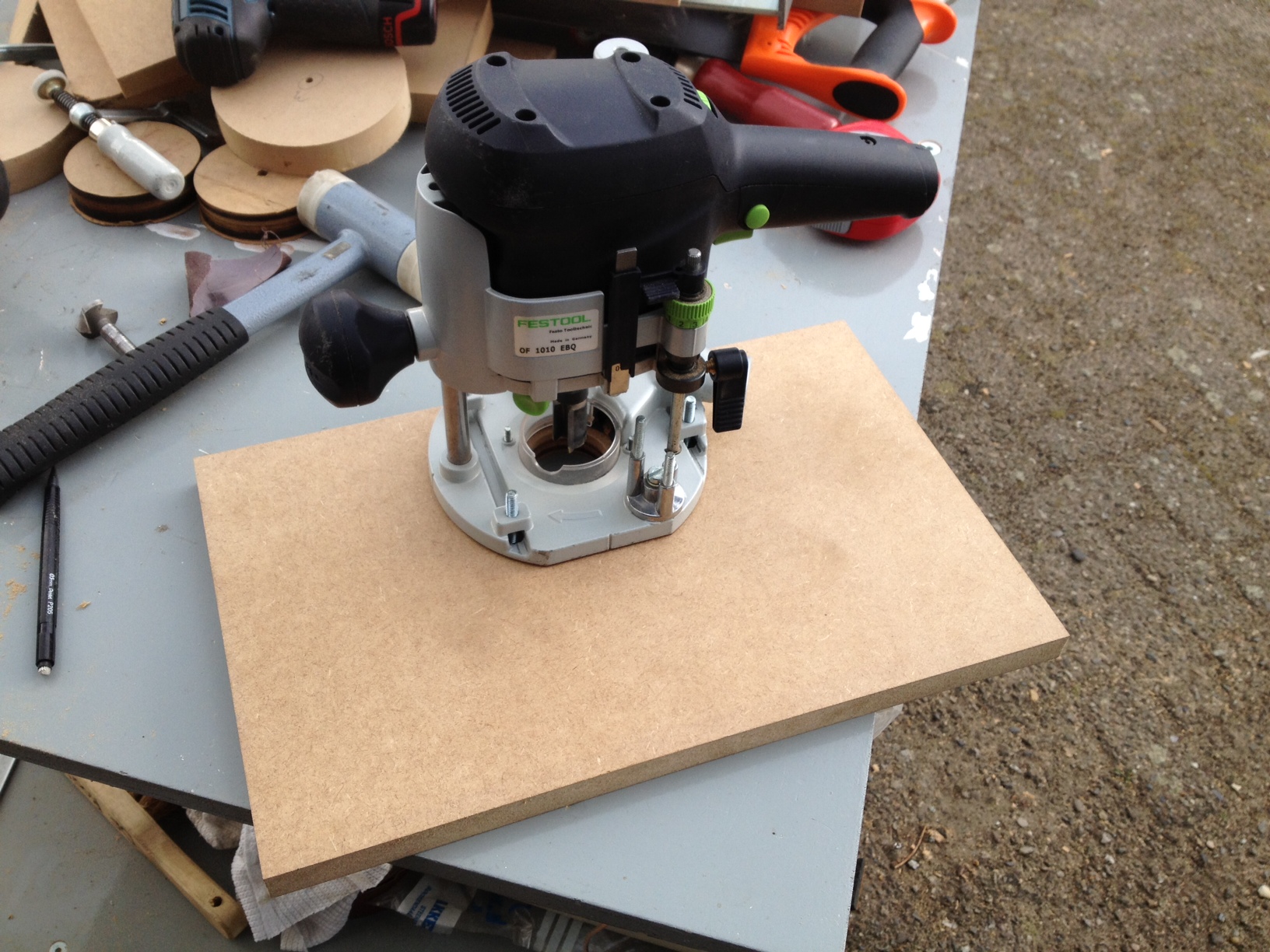

Zo, randjes weggefreest en even proefgepast met de 12 en 15 incher.
op de plaats waar normaal 2 bouten met kunststof vleugelmoeren zitten waarmee je de 2 stalen pennen vastzet er uit draaien.MechanicalAnimal schreef:Heb je nog detailfoto's van die gaten in je frees en de montage?
2 M6 bouten er in draaien, als ze tegen de zool aanzitten, net wat verder draaien, klap op geven.
Zool los draaien.
dan zie je de aftekening, houtboor 8mm ofzo als je netjes boort.
verzink boortje er tegen aan voor de laatste bramen.
zool terug monteren
stuks mdf pakken wat groot genoeg is om te vlakken (in jou geval minimaal 250x400mm ofzo)
bouten nog iets verder draaien zodat ze onder de zool uitkomen
willekeurige frees monteren.
tegen de zijkant van de plaat zetten, zie foto.
klap op beide boutkoppen geven, en zonder te verplaatsen de frees aanzetten en plaat laten raken.
afgetekende gaten van de bout doorboren met de boor 8mm die je nog in je boormachine had staan.
en waar de frees de plaat heeft geraakt met een gatenboor (diameter ongeveer gelijk aan gat frees) doorboren.
leg de plank met de onderkant boven.
pak 2 carrosserie ringen M6 en leg deze boven op het gat van 8mm
aftekenen
met een cilindrische frees net het lijntje wegfrezen met een diepte van 8mm ofzo, even hoogte na meten kop + ring.
alle randen schuren.
met de 2 bouten en ringen kan je de frees monteren.

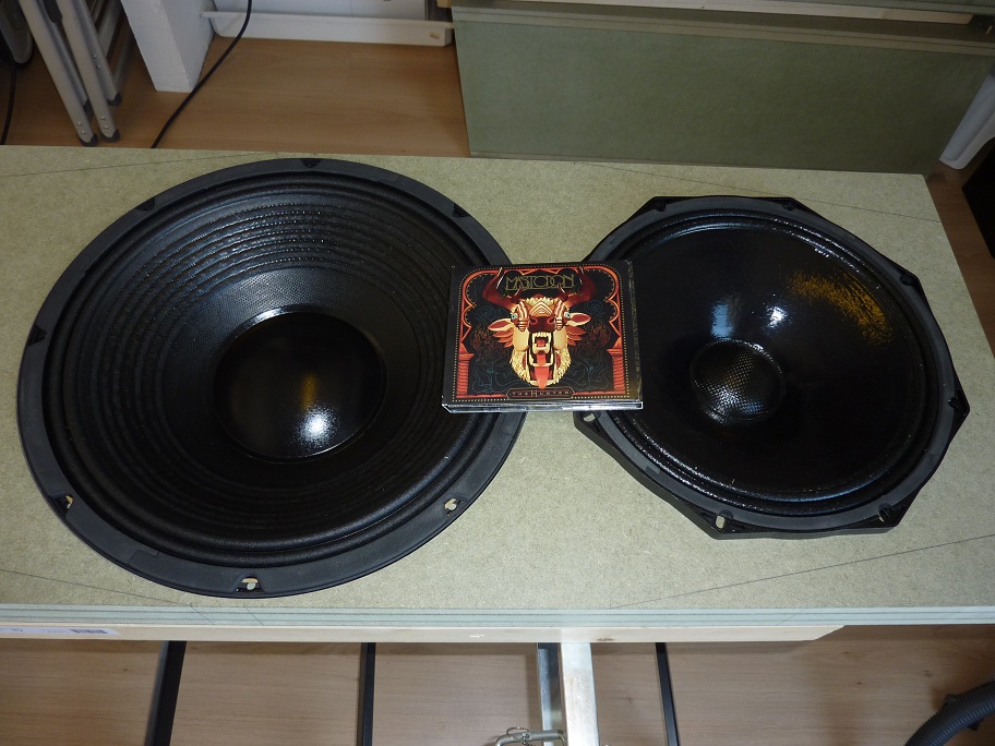

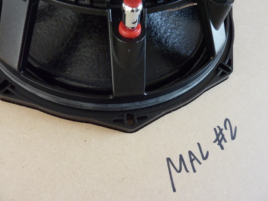

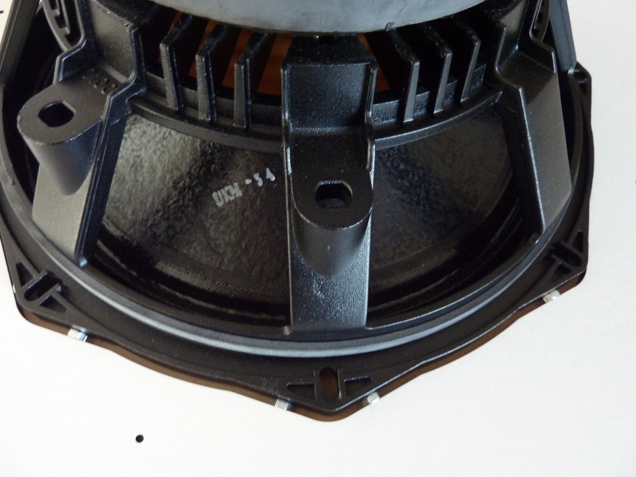

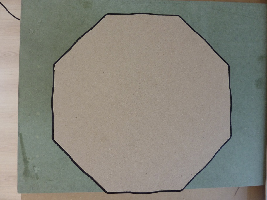

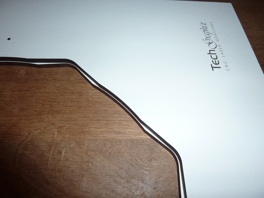

Bljkbaar heeft PHL door de jaren heen toch wat aan de korf verandert.
Na het proeffrezen met de mal van Audiomanics bleek die op een aantal vaste punten niet te kloppen. Kees vroeg mij daarop wat maten te controleren en stuurde mij hierna een PDFje van de nieuwe contour van de luidspreker, uitgeprint op A3 volgde deze exact de contour van de korf en kon een nieuw malletje zo gefikst worden en die is inmiddels ook al binnen middels de PostNL-grote-spoed-service

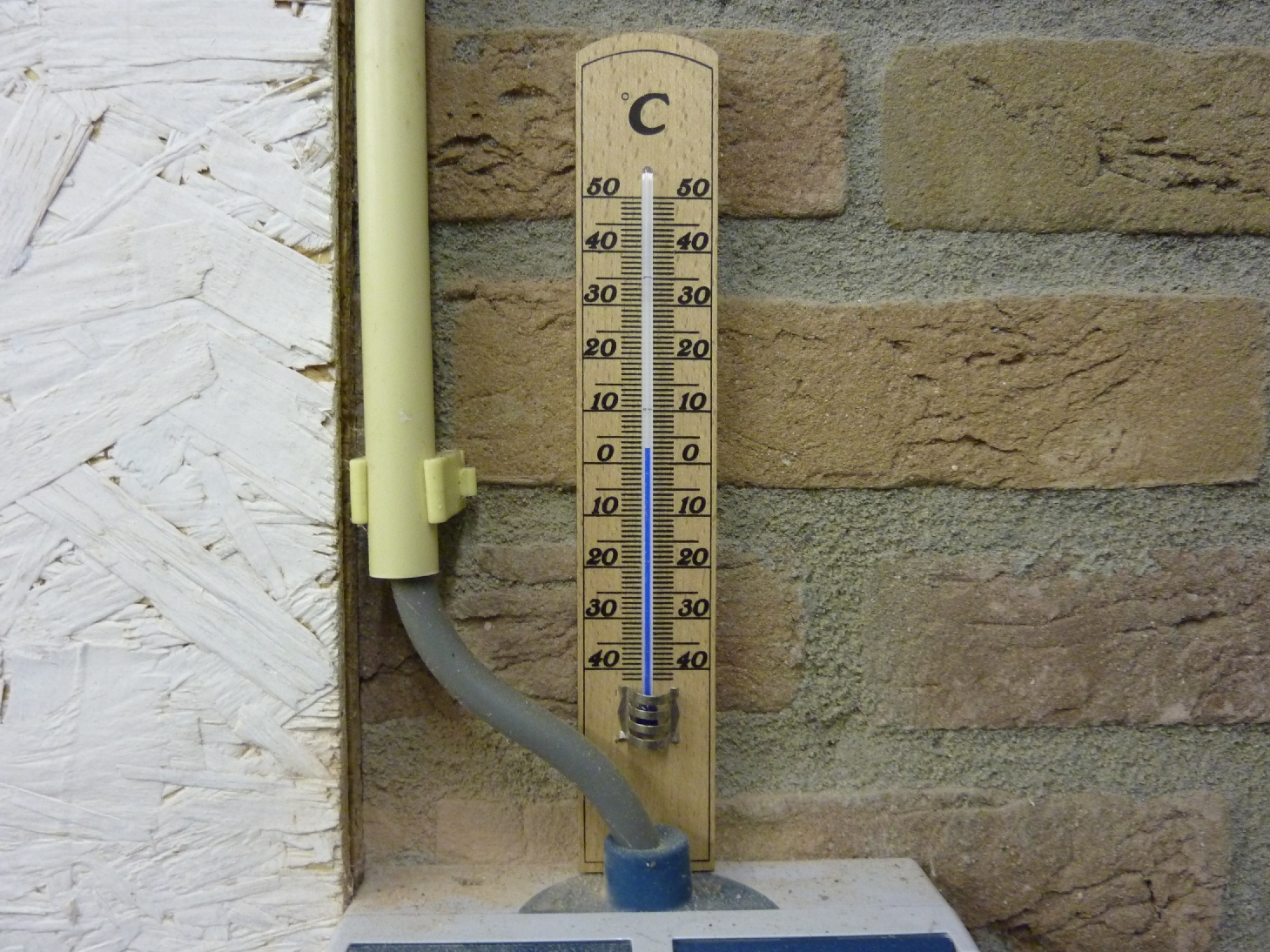

Het is alleen een beetje warm op zolder nu

Fuck.....het is overal warmMechanicalAnimal schreef:Het is alleen een beetje warm op zolder nu![]()

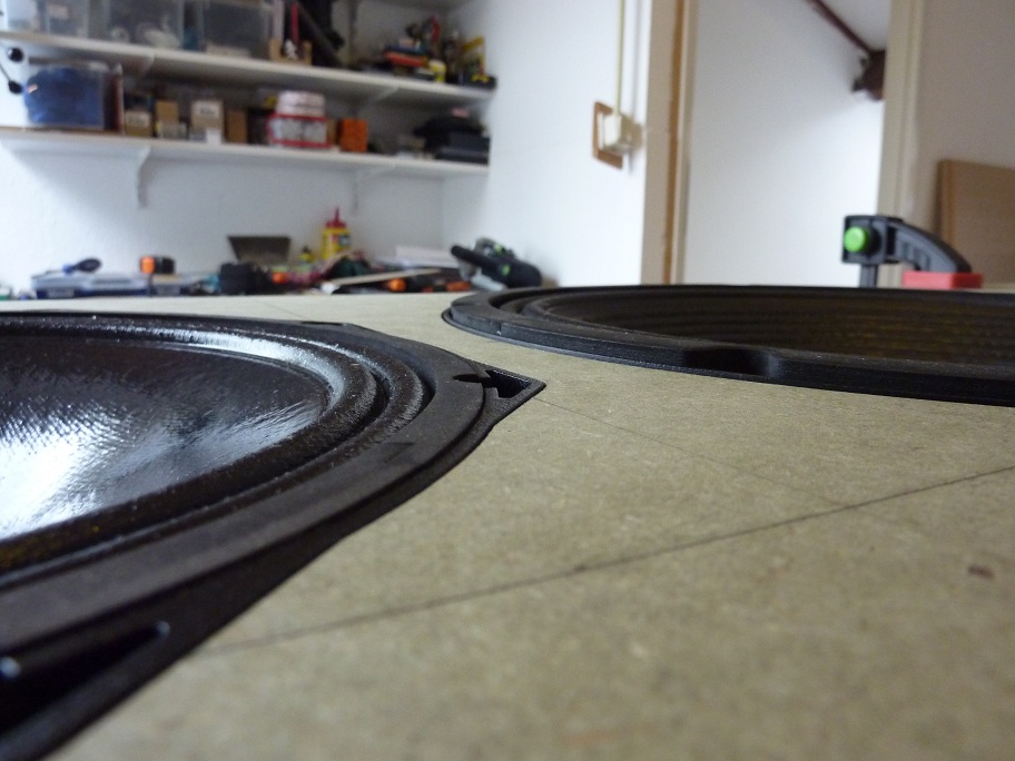

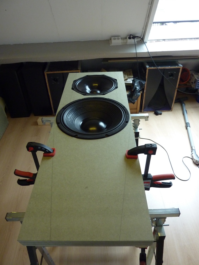

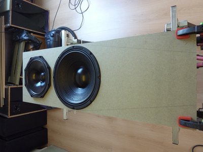

Even proefpassen met wat boutjes ter opvulling, dat ziet er al goed uit.
Close-upje, makkelijk manier om even na te gaan of overal de speling gelijk is.
5 warme minuten later:
Kijk, zo zie ik het graag.
yep, je weet hoe het gaat hier: een snelle check, controle, hercontrole en contra-controle

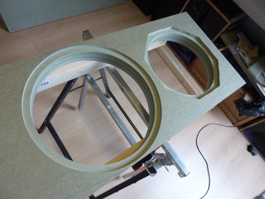

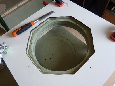

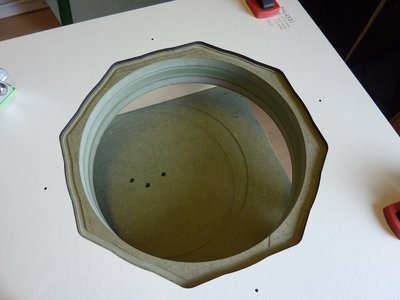

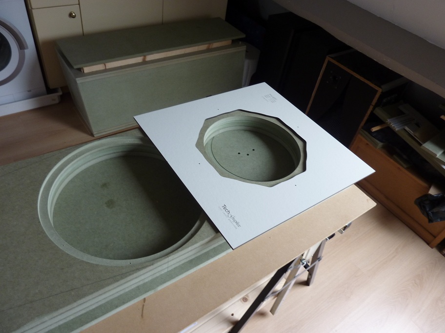

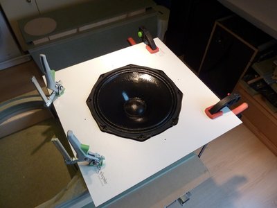

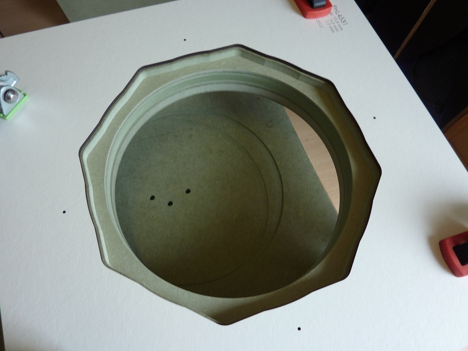

Aan de slag geweest met Audiomanics zijn freesmal
Maar allereerst even een paar stichtelijke woorden ter leering ende vermaeck!
Als iemand van plan is ook met een mal een montageflens voor een driver uit te willen frezen houd dan even rekening met het volgende:
Bij he maken van een mal gebruik je een bepaalde combi kopieerring+frees. Zorg ervoor dat je uitgaat van een diameter frees waarmee je het liefst in 1 gang je montageflens kunt frezen.
Zoals je kunt zien ben ik uitgegaan van een 10.8mm kopieerring + 6mm houtfrees. De montageflens is echter op het breedste stuk al gauw 3 x zo breed als de frees.
Dit levert erg veel werk door óf met een beiltel MDF weg te steken óf met de bovenfrees wat erg lastig is omdat je geen zak ziet vanaf boven en er is kans op het kantelen van de bovenfrees.
anyway.....genoeg lui die dit als vanzelfsprekend zien maar voor de prutsers zoals ikzelf: weescht gewaarschuwt

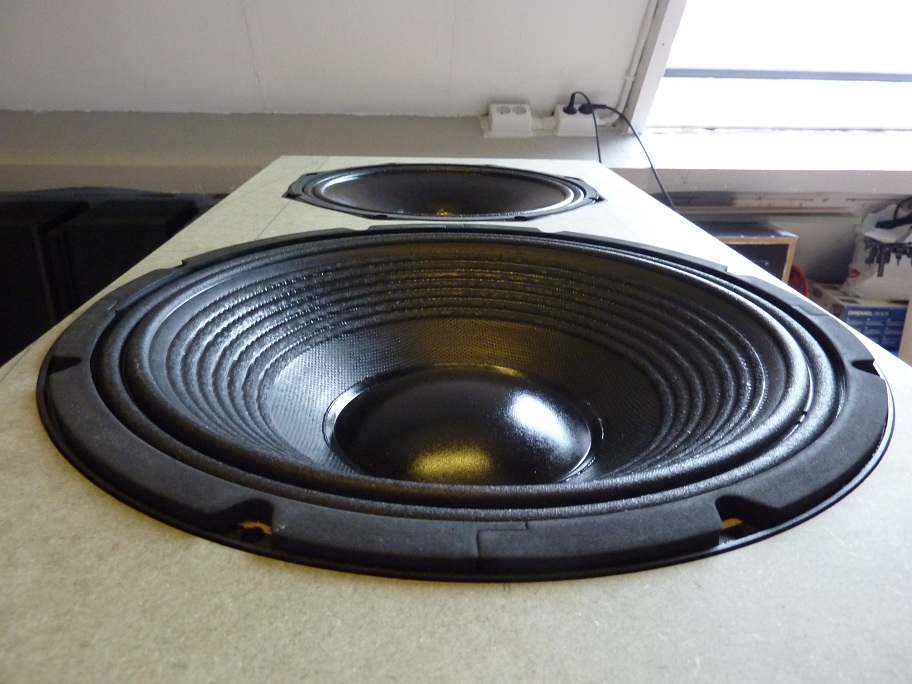

Enige minpuntje is dat de 12incher iets verdiept ligt ten opzichte van de 15 inch Ciare. De PHL ligt nagenoeg flush met de baffle terwijl de ciare er zo'n 0.5mm bovenuit steekt.
Ik had de PHL ook iets willen laten uitsteken vanwege het fineer, t.z.t maar eens aan de slag met verschillende diktes vijverfolie, is vast wel op te lossen.
De uitfrezing van de monatgeflens zelf is prima gelukt, keurig gecentreerd met overal een gelijke afstand tot de zijkanten.
Nou zien of ik dat kunstje een 2de keer ook kan flikken

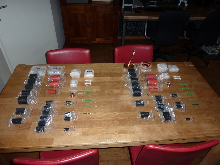

Ziet er netjes uit hoor. Zijn ook serieuze drivers om te zien zeg...
Heb je eigenlijk de filtercomponenten al aangeschaft? Zo ja, fotootje?!

Ha Walther,
't is elke keer weer grijnzen als ik zo'n driver ff moet pakken om te passen en te meten
Ik heb een tijdje geleden al even de filteronderdelen neergezet met daarbij de wijzigingen ten opzichte van de onderdelen die in de originele Galactica zijn gebruikt.
De waarden van de filters zijn gelijk gebleven, Tony heeft echter (met zijn nieuwste inzichten en ervaringen) het filter ge-upgrade met enkele nieuwere pnderdelen die eerder nog niet bestonden.
hier ga je naar het stukje topic over het filter
piccie:
Nu niet zeggen dat ze lelijk zijn want dan moet je toch echt eens minder bieren in het weekend
piccie:
Walt schreef:Mooie componenten, die grote condensatoren zijn bruut![]()
Dat is een hele berg met onderdelen.
Geen zorgen, ik blijf bij mijn mening dat die filteronderdelen er indrukwekkend uitzien!
Enige wat ik toch even wil opmerken is dat Tony waarschijnlijk nu al weer nieuwe inzichten heeft opgedaan inmiddels
Is die donkergroene weerstand een Welwyn trouwens? En welke 10uF condensator ga je nou nemen voor het hoog?

Walt schreef:Geen zorgen, ik blijf bij mijn mening dat die filteronderdelen er indrukwekkend uitzien!
Enige wat ik toch even wil opmerken is dat Tony waarschijnlijk nu al weer nieuwe inzichten heeft opgedaan inmiddels![]()
poe...daar stel je wel zo'n beetje de moeilijkste vraag die kunt stellen.....niet over die Welwyn....want dat klopt....100 Ohm Welwyn W24
C1.......tsja......dubio.....ik ben gewezen op het condensatorvergelijk-topic maar daar kan ik geen kaas van maken, eerlijk gezegd. Ik begrijp de strekking van het verhaal door het commentaar in overige topics waarin er naar wordt verwezen. "Een dure C is lulkoek"
Ik twijfel zelf ook nog heel erg. Door het langzaam opbouwen van de luidspreker en verspreidde aanschaf van de componenten heb ik inmiddels voldoende gespaard en kan ik twee stuks 10 uF Duelund CAST-CU laten aanrukken door Tony. Ik verkeer in de gelukkige positie dat dit mogelijk is hier.
Aan de andere kant heb ik echter sterke twijfel of ik persoonlijk de meerwaarde van de, per stuk, dik 700 euro kostende condensator hoor ten opzichte van bijvoorbeeld het goedkopere VSF-Cu-broertje bij Duelund (+/-360) of zelfs een ander alternatief zoals een dikke Mundorf S/G/O die jij tipje. Wel is de vraag of het gehele filter dan nog wel in balans is, kwalitatief gezien, maar ik denk dat dat wel snor zit met de rest.
Ik ga ook zeker nog even te rade bij Tony, je merkt terecht op dat hij allicht nieuwe inzichten heeft opgedaan, zoals ook met de rest van het filter, als ik echter het condensator-vergelijk op zijn website lees dan steekt de CAST-CU daar nog steeds met kop en schouders boven de rest uit.
