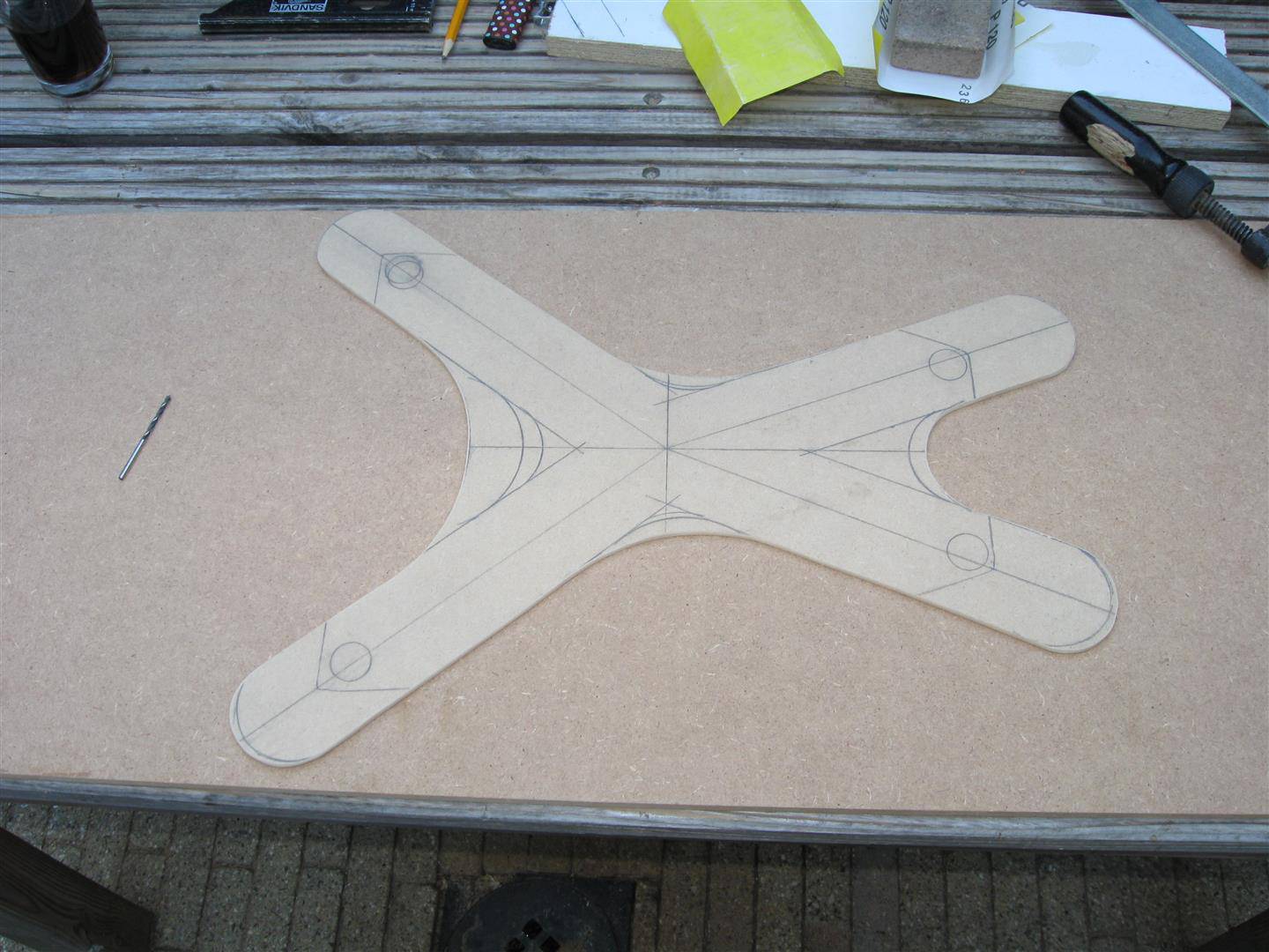

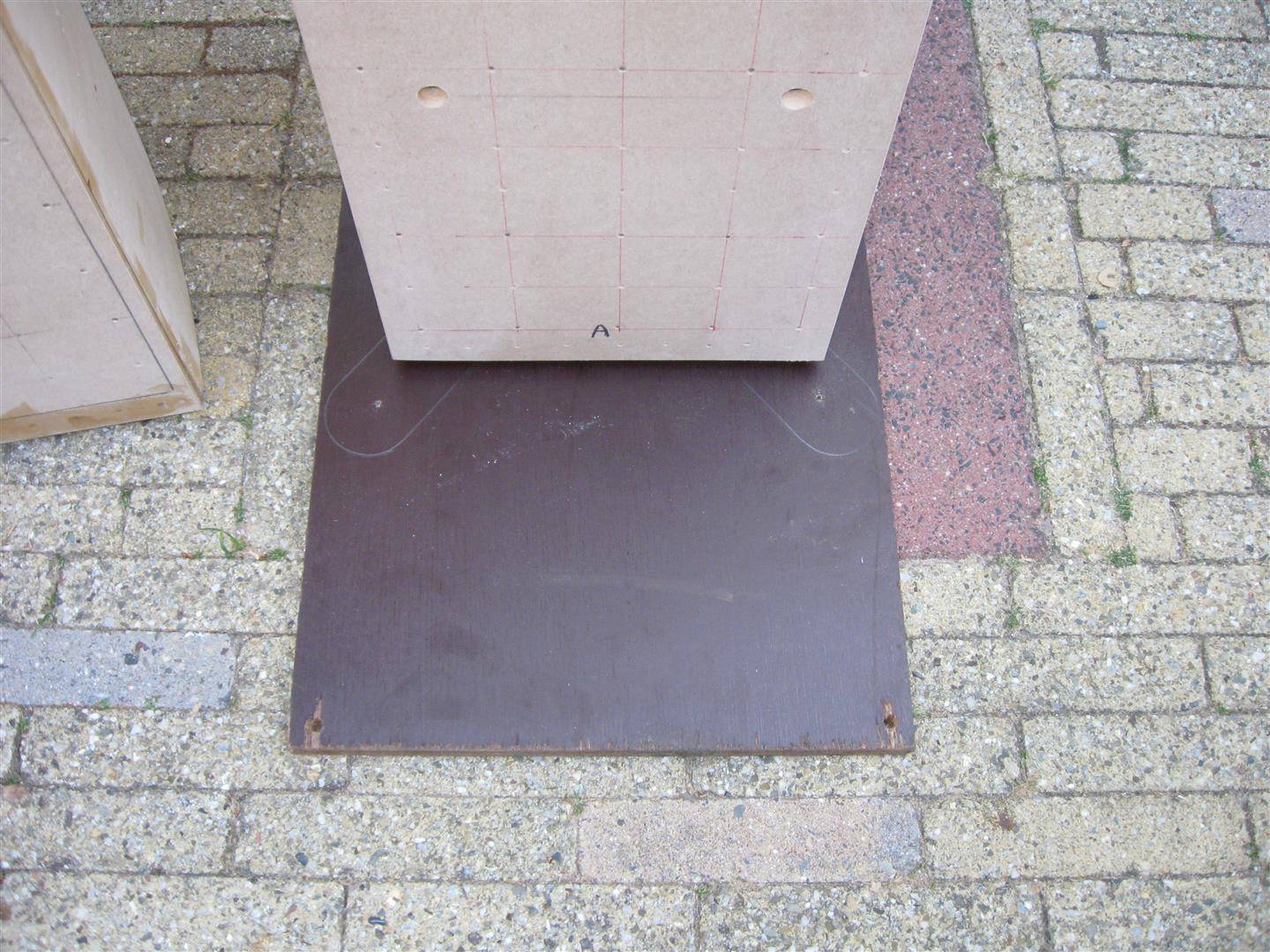

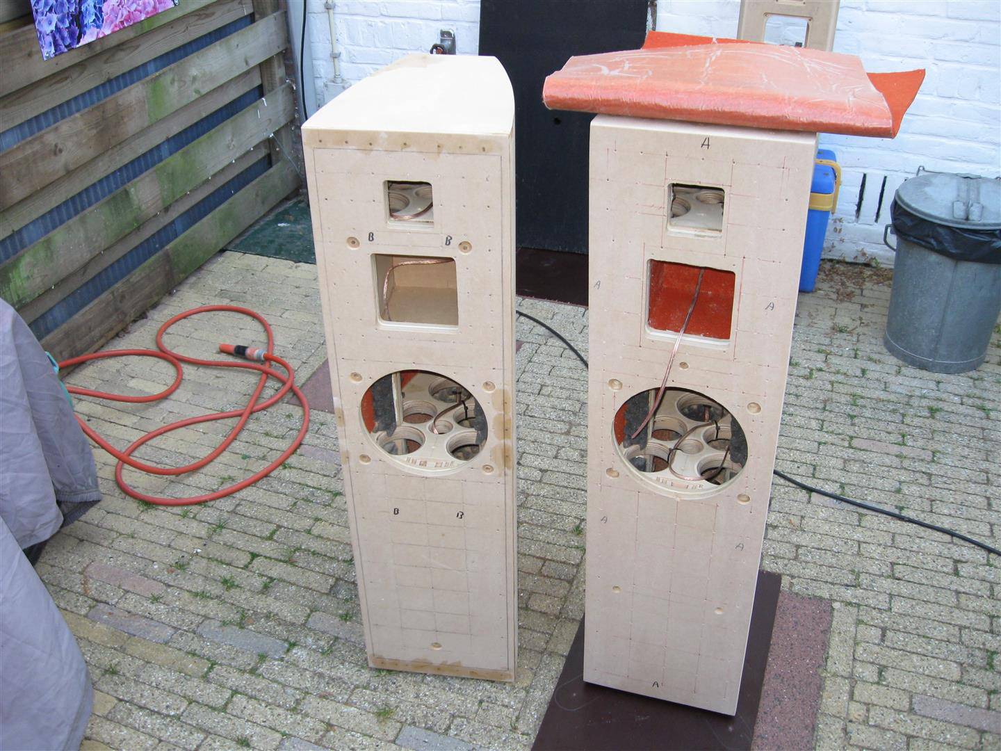

Weer een stukje verder. gaten voor de drivers opengefreesd op de kasten, zijkanten afgeschaafd.
De kasten zijn nu bijna klaar.
En een begin gemaakt met de kruizen.

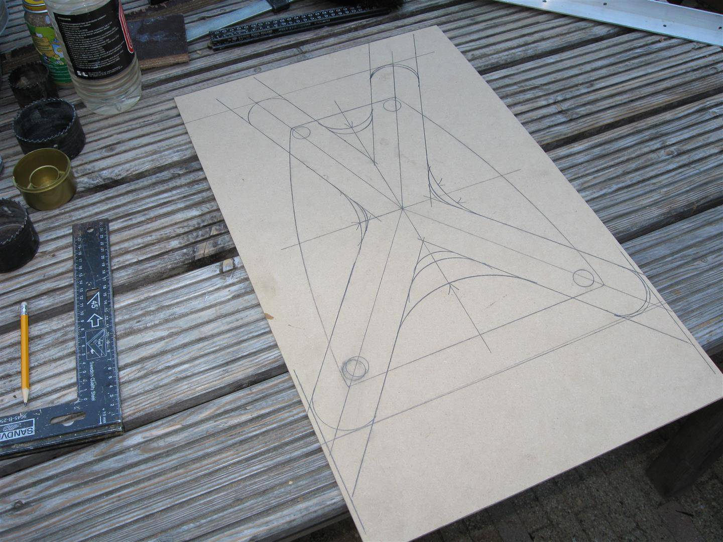

Ik heb een plaatje 4 mm MDF genomen, en daar een kast op gezet en de omtrek afgetekend.
Vervolgens het middenpunt bepaald en van daaruit naar de hoeken getekend.
Voor de cirkels heb ik gatenzagen, een soepblik, en een emmer gebruikt.
Het MDF grof uitgezaagd en met schuurpapier netjes afgewerkt.

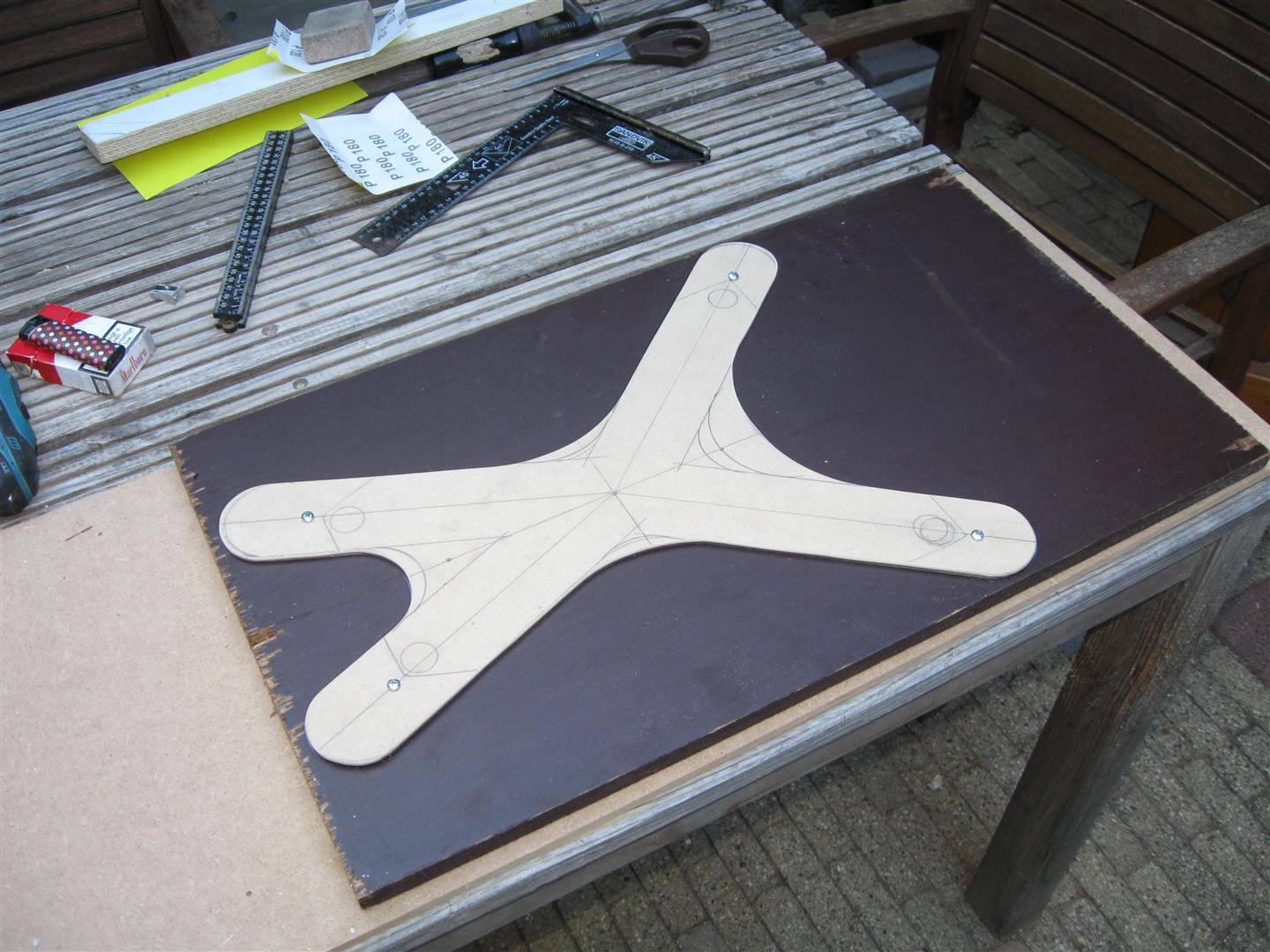

Deze gebruik ik als mal om mee op het betonplex af te tekenen.
Dat ga ik grof uitzagen en vervolgens strak maken met de mal en de bovenfrees.
De kleine rondjes op de mal zijn de plaats van de afstandsbussen tussen kast en kruis.
Die bussen maak ik van koperen waterleiding buis van 22 mm.
Hier komen houtdraad bouten in te zitten.
Zit me alleen af te vragen hoeveel centimeter tussenruimte ik het beste kan aanhouden ?

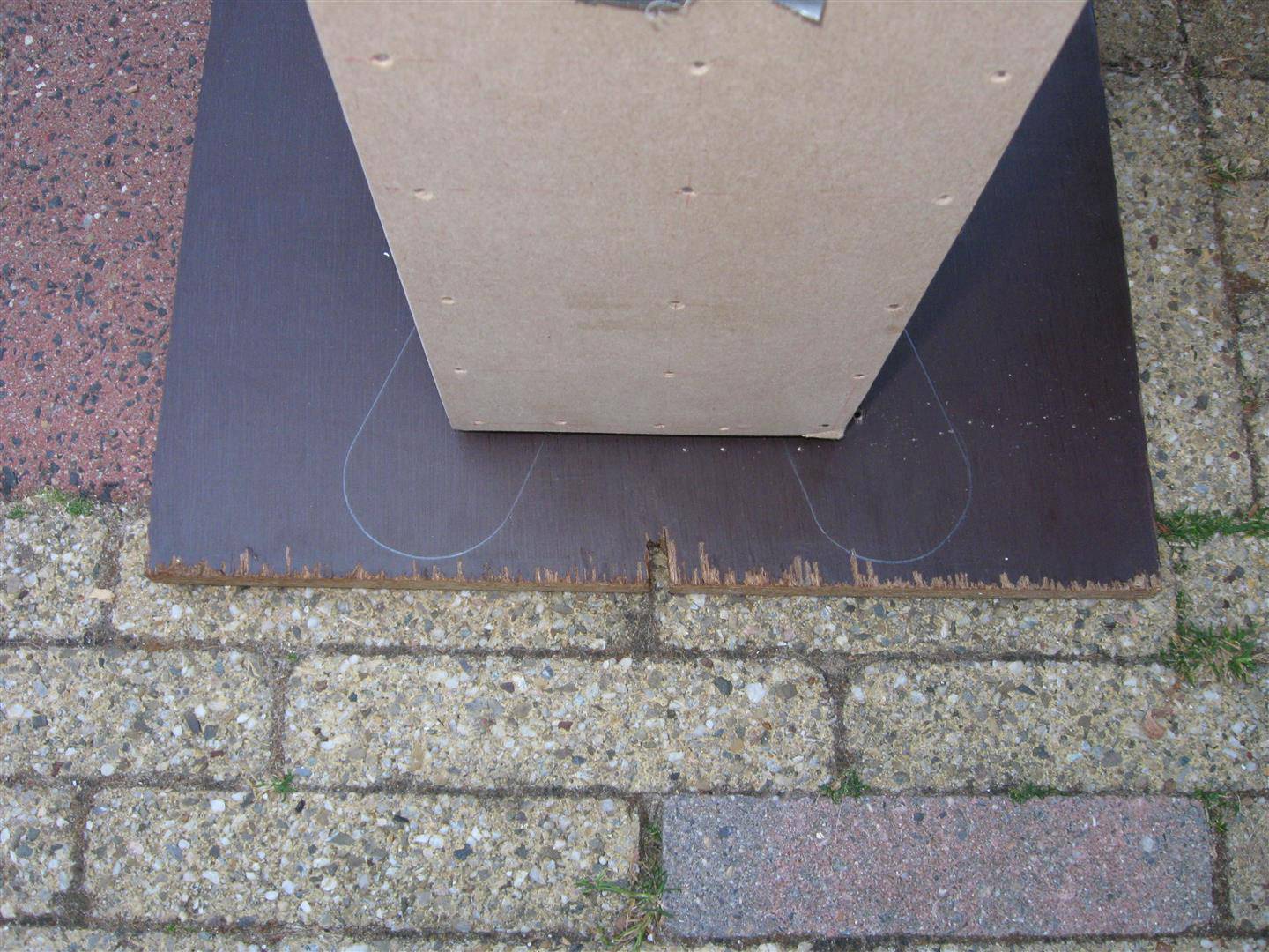

En zo oogt het met de luidspreker erop.
Ik denk dat ik als spikes deze ga gebruiken :
http://www.rumoh.eu/nl/spikes/2169-sps- ... rguld.html

Ik heb laatst van die steuntjes voor aan de zijkanten overgenomen,daar ga ik achteraf niets mee doen.
Wil je die overnemen?
Berichten: 14143
Re: [Longterm] The X-Ray Speaker Project.
Voor deze kasten lijken die steuntjes voor aan de buitenkant me inderdaad een stuk fraaier dan die teenslippers.
Berichten: 20408
Ik zou een speaker ook altijd op 3 spikes zetten ipv 4, heb je altijd druk op alle spikes...
Berichten: 14143
De meeste spikes zijn in hoogte verstelbaar. Uit ervaring kan ik zeggen dat je hiermee echt op alle 4 de drukpunten een goed contact kan krijgen. Het grote voordeel met 4 spikes t.o.v. 3 stuks is dat het geheel veel stabieler is tegen omvallen bij een gegeven afmeting van de voetplaat.

Nee, dan maar teenslippers... :mrgreen:

Hallo Ray,
De Monacor spikes die jij wilt gebruiken hebben ze ook in de laatste Hobbyhifi toegepast. Mooie slanke spikes, zien er echt fraai uit en mooie prijs bij Rumoh. Goede keuze lijkt me.
Ik zou jouw voetplaat ontwerp eigenlijk in 3D moeten zien. Van de bovenkant gezien lijken het inderdaad slippers maar van voren zie je natuurlijk een stuk meer van de voetplaat. Ik zou hem wel lekker dik maken iets van 2x18mm voor een robuuste look.
Tevens de verbindingen (koperen buis) misschien iets meer naar het midden van de kast, deze lijkt dan meer te zweven. Met een 36mm dikke voet zal de extra buigarm geen issue zijn.
Je zou de voet ook nog volledig symmetrisch kunnen maken, aan de achterkant van je kast heb je dan een bredere basis waardoor het geheel steviger zal staan.
De bussen meer naar binnen zal aan de achterkant niet goed gaan in verband met de BR pijp.
Daarbij komt dat hoe groter je de afstand maakt tussen bus en spike, hoe eerder de plaat zal doorbuigen.
(maar ik neem aan dat ik jou dat niet hoef uit te leggen...)
Ik heb trouwens 15 mm betonplex, geen 18 mm.
Dubbel op elkaar doe ik alleen als het niet anders kan. echt mooi vind ik het niet, zo dik.

Dat ga je niet redden met 15mm vrees ik...

Even opnieuw de vraag hoeveel centimeter tussenruimte verstandig is om aan te houden tussen de onderkant van de kast en het kruis dat eronder komt ?
Dit in verband met de BR pijp waarvan de uitlaat aan de onderzijde van de kast zit.
Berichten: 20408
Ik zou 3 tot 5 centimeter doen...

Prima afstand lijkt mij.
Houd er wel rekening mee dat op deze afstand de afstemming & Q van de poort beïnvloed wordt.
Gelukkig makkelijk te compenseren door de poort iets korter te maken.
Met een impedantiemeting weet je zeker of het gaat (testen op hoog volume) ;).

De poort korter maken is geen optie meer, ik wees Ray er al eerder op dat dit niet heel erg handig is... :lol:

Maar hij heeft wel gelijk.
De plaat onder de speaker maakt het tot een mltl toch?
Okee, dat is jammer.
Op de foto zag ik de schroeven er nog in zitten en was daardoor in de veronderstelling dat de poort er nog uitgehaald kon worden.
Maar wie weet pakt het allemaal goed uit.
