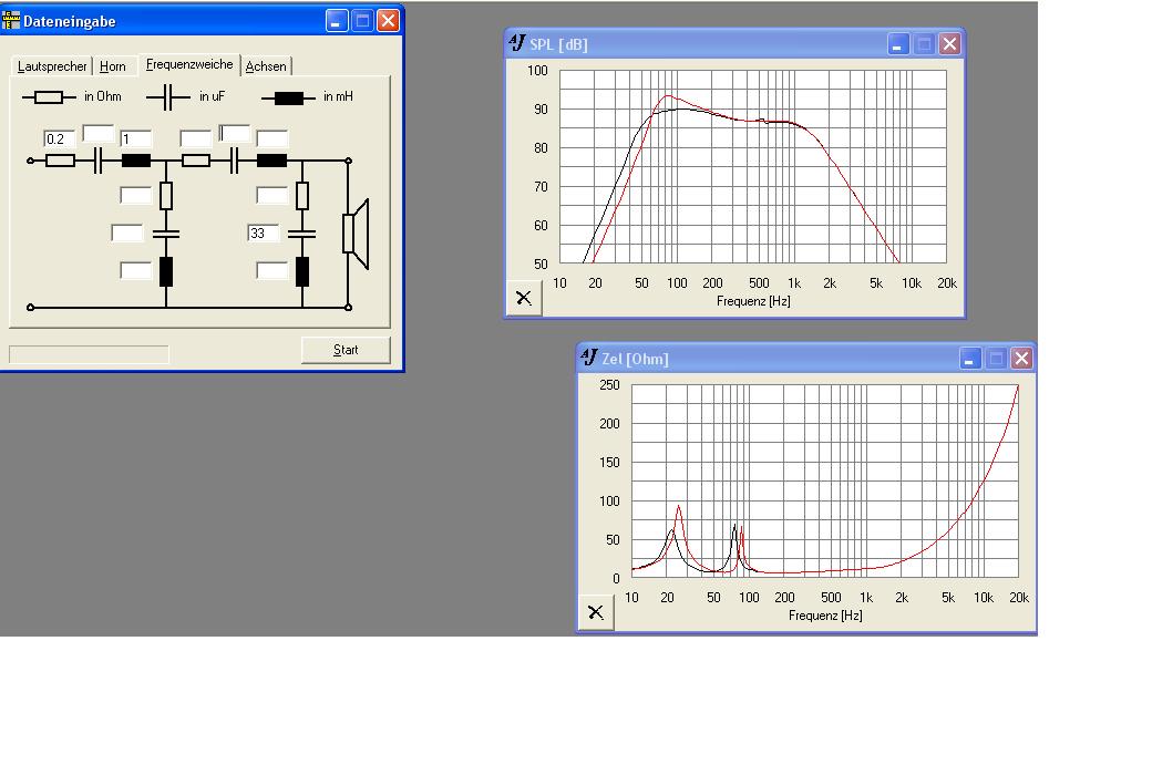

Ik heb nog eens beter gekeken, een simpel experiment is denk ik het inkorten van de poort, in eerste instantie zonder de kastinhoud te verkleinen.
Zie bijgevoegde AJ horn simulatie (inclusief de 1.00mH spoel). De ene curve is ongeveer de huidige afstemming, de andere is met een 2x zo korte poort. Er zit aardig wat verschil rond 100Hz.
Als ik het goed begrijp schuift de bult naar een hogere frequentie als ik het volume ook nog eens zou terug brengen.

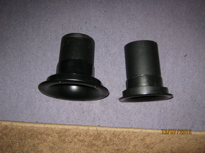

Met het idee dat een dikke sok ook wel in een kortere poort past heb ik net de 70mm diameter poorten tot de helft ingekort (van 24cm naar 12cm). Morgen eens luisteren. Volgens de bovenstaande simulatie zou er rond 100Hz zo'n 2-3dB meer moeten zijn en in het laag bij 50Hz circa 5dB minder.
Waarschijnlijk kan ik de twee stuks XLS10 subs dan ook weer lager af filteren.
Re: 2-weg met C-Quenze 18H52 en AMT 25-7
Net een paar uurtjes wat kunnen luisteren, het inkorten van de poort lijkt een aardige verbetering te hebben gebracht.

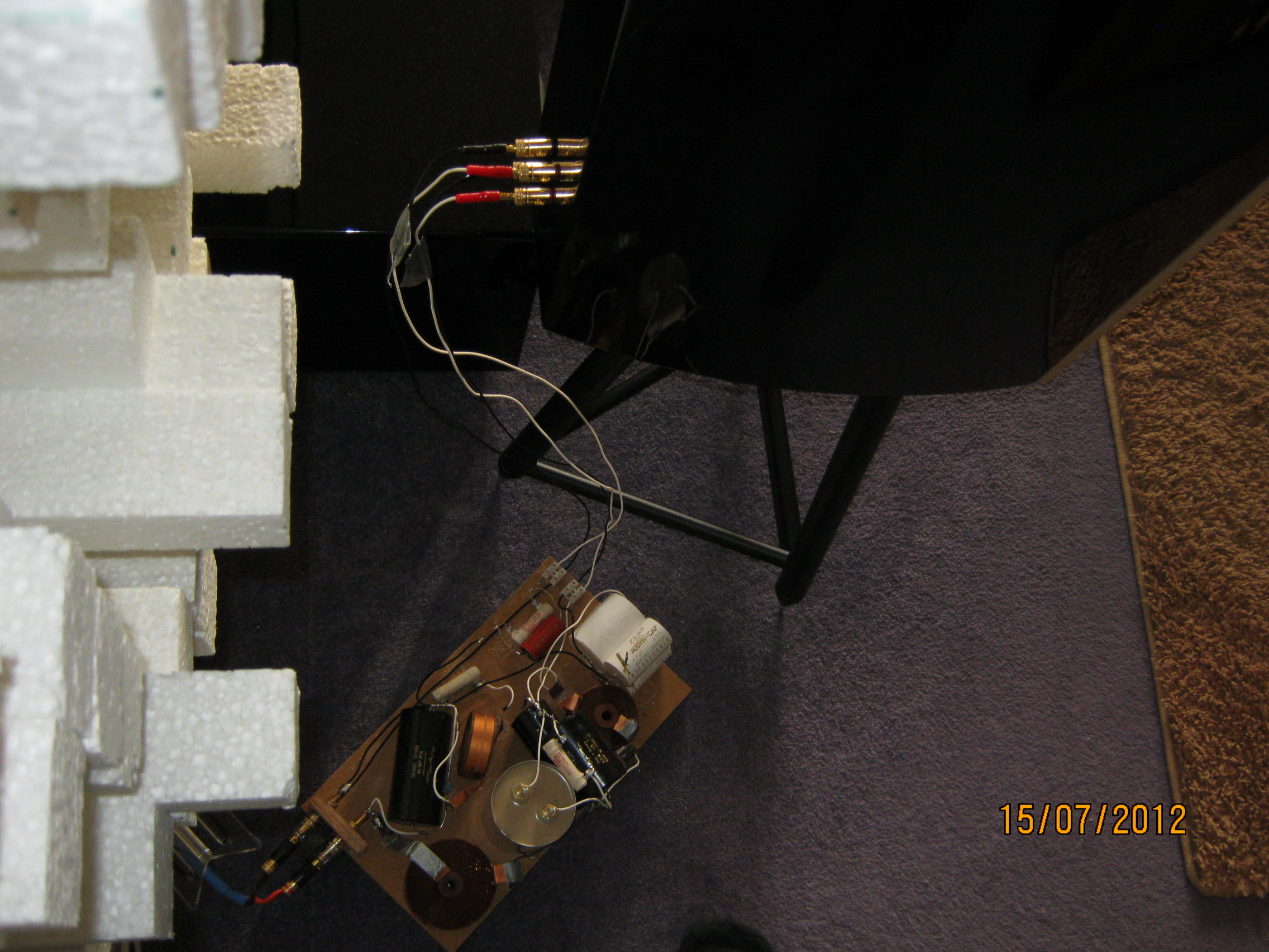

Inmiddels speelt alles weer. Vanaf elk filter lopen er 2 sets banaanstekkers die verbonden zijn met de terminals in de speakers. Vanaf nu hoef ik dus niet steeds meer de kroonsteentjes van de filters los te draaien om de filters te kunnen uitnemen en modificeren.
Naderhand gezien viel dit klusje me toch mee, ik had eerst alles gesoldeerd, dus ik hoefde via het woofergat alleen nog de moertjes aan te draaien met een bahco, nog steeds erg lastig, maar minder vervelend dan solderen door zo'n woofergat.
