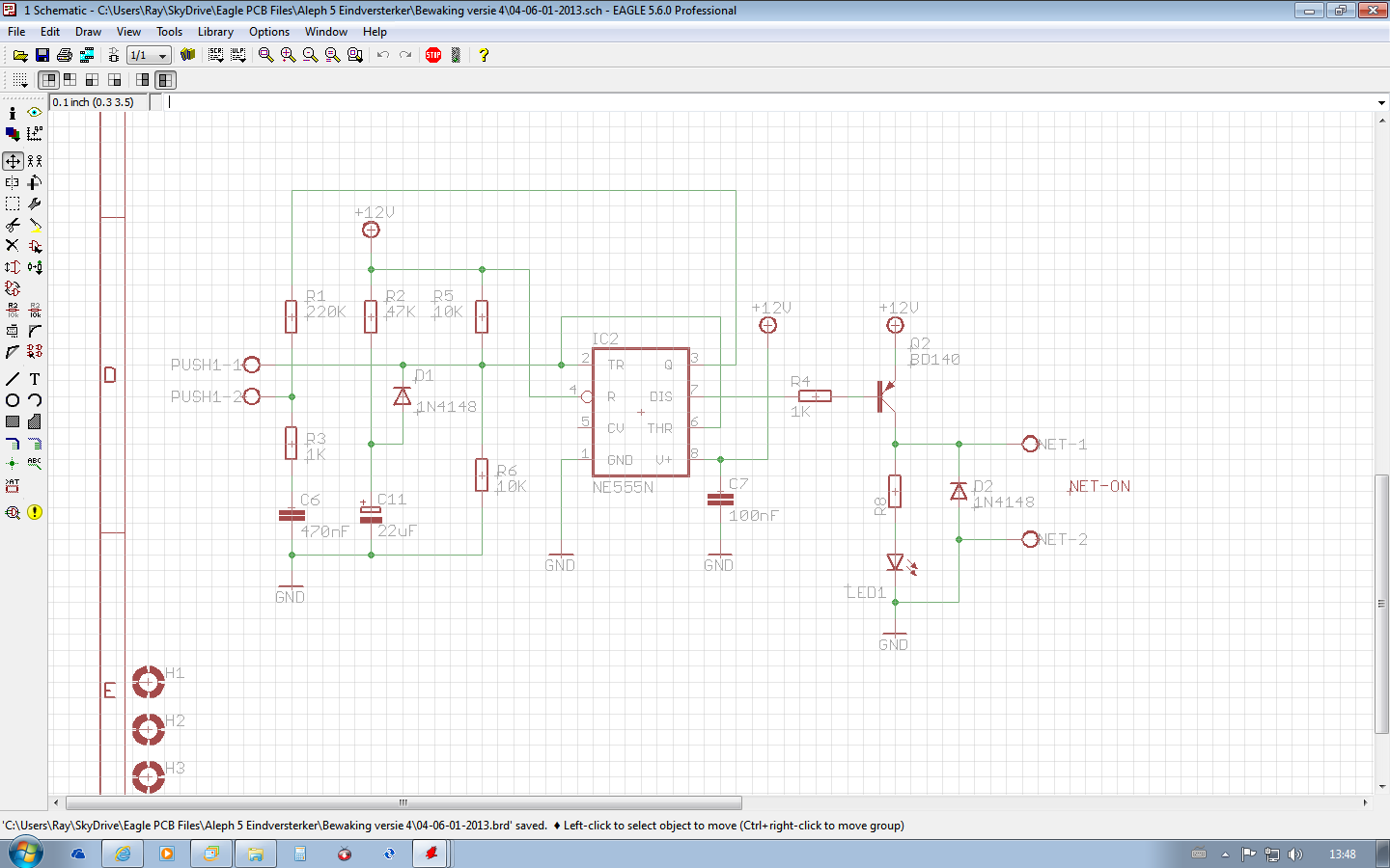

Ik heb dit stukje nu werkend :
Nu moet ik eens gaan kijken of ik er RC trapjes achter kan maken voor de tijdsvertraging.
Tips en ideën zijn welkom, ik weet namelijk niet of ik die trapjes nu met NPN of PNP moet uitvoeren... :roll:

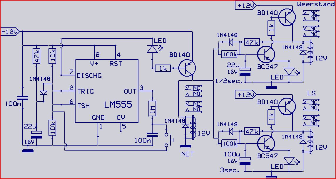

Nog wat bezig geweest.Schema'tje aangepast.Reset (eigenlijk set) ala Peter en veel relais aan te hangen.
Om zuinig met het verbruik om te gaan de LED-stroom tegelijk basisstroom voor de transistors die de relais bedienen.Ze mogen een basisstroom van wel 0,5A hebben dus dat kan.
Bij de vertraging doet het oorsprongkelijke voorstel het relais en de LED langzaam opkomen,niet erg mooi.
Geprobeerd,zonder het veel ingewikkelder te maken,daar wat aan te verbeteren.
12V relais verbruiken zoiets als 35mA,met 10mA voor de LED erbij krijgen we 7x35+3x10=275mA.Dat moet toch kunnen?

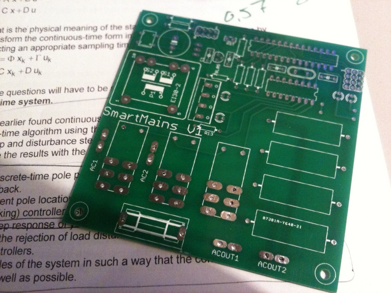

Ik wacht voorlopig nog op het pakje uit het verre oosten. En dan maar hopen dat ik geen domme fouten heb gemaakt. Deadline-technisch gezien is het wel fijn dat ze er nog niet zijn, dan krijg ik tenminste wat werk verricht.
Als we het over de duivel hebben, pakketje was door iemand anders gisteren aangenomen en meldt dat net.

En hoe zit het met domme fouten :mrgreen:
Zo op het oog een 7812 die door de pcb is gevallen en op de bottom-layer is beland. Maar laten we Ray's topic niet te veel vervuilen met mijn projectje.

Anne, mijn complimenten. de door jou voorgestelde RC trapjes werken feilloos. :D
Dinsdag maar eens de zaak aan de versterker knopen...
Hoera,maar de tijden die er met de natte vinger bij gezet zijn zitten er zeker nogal naast.
Die zijn trouwens ook nog afhangkelijk van de soort LED.
Mja, ik vond de de 100 uf een beetje aan de krappe kant. heb ik 200 van gemaakt. word later nog 220 uF.

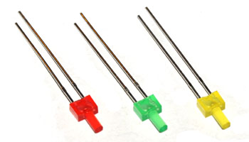

Ik heb nu 3 mm ronde led gebruikt, kleur is rood.
Later word het 2 mm puntleds, in het frontpaneel, ook rood.
Trouwens, ik zou liever de LED's ter plaatse van de relais in het schema hebben.
Moet ik dan op de oude plek van de LED's een weerstand zetten (dus tussen de 547 en de 140) ?
Berichten: 36744
De LEDs op die plaats is ook storingsgevoelig als je die met wat langere draden naar het front aansluit.
Je zou voor die LED's zenerdioden kunnen nemen van 2,2V - 3,3V en dan even voorspannen met een weerstand van 10K naar de +12V. Dan heb je een veel stabielere schakeltijd en kun je ook met kleinere elco's voor de vertraging af. LEDs kunnen dan met een weerstand over de relais.
Je kunt de LED ook vervangen door een drietal 1N4148 (met 2 gaat 't ook nog wel) in serie,wel zo dat ze geleiden.
Die tussen de basis BD139 en 555 kan er dan gewoon ertussenuit.Voor de 1k (drie plaatsen)volstaat 1k5 ruimschoots voor die weerstanden,waren zo klein om voldoede stroom voor de LED te hebben.
Nu ga je wel 10mA (of zo) per LED meer gebruiken,ik had het zo gedaan om het verbruik te beperken.
