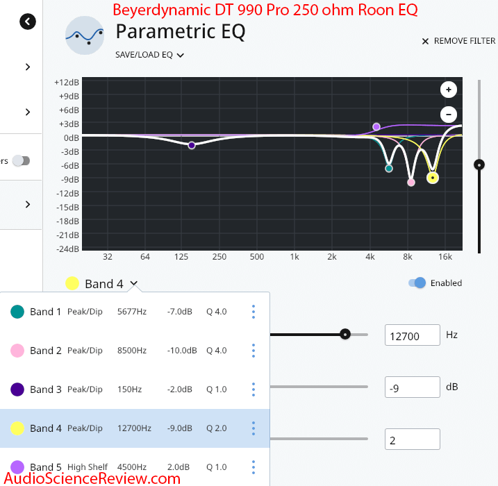

Heb in Roon nu de PEQ (5 bands) van Audiosciencereview erin gezet voor de DT 990, dat maakt het geheel toch een stuk aangenamer luisteren, met name het hoog is flink aangepakt, en wat minder niveau bij 150Hz.
Berichten: 12870
Opvallend, ik had ook in de korte test gehoord dat het tophoog overdreven was en niet natuurlijk klonk. Verstandig zo’n EQ. Kan ook in HQPlayer worden gedaan trouwens.
Berichten: 14141
Scheelt veel, midden komt nu meer naar voren, geluid kruipt meer naar de AT/AMT setup. Er zijn online meerdere EQ settings te vinden voor deze DT 990, blijkbaar zijn er daarvan heel veel verkocht, er is heel veel over te vinden. De audioscience review wel gelijk de meest negatieve, meeste gebruikers zijn er blij mee. Voor een krappe 150 euro moet je ook niet teveel verwachten zou ik zeggen.
Berichten: 14141
Heb op 1250Hz nog 1 dB erbij gedaan, Q=1 voor wat meer openheid in de stemmen.

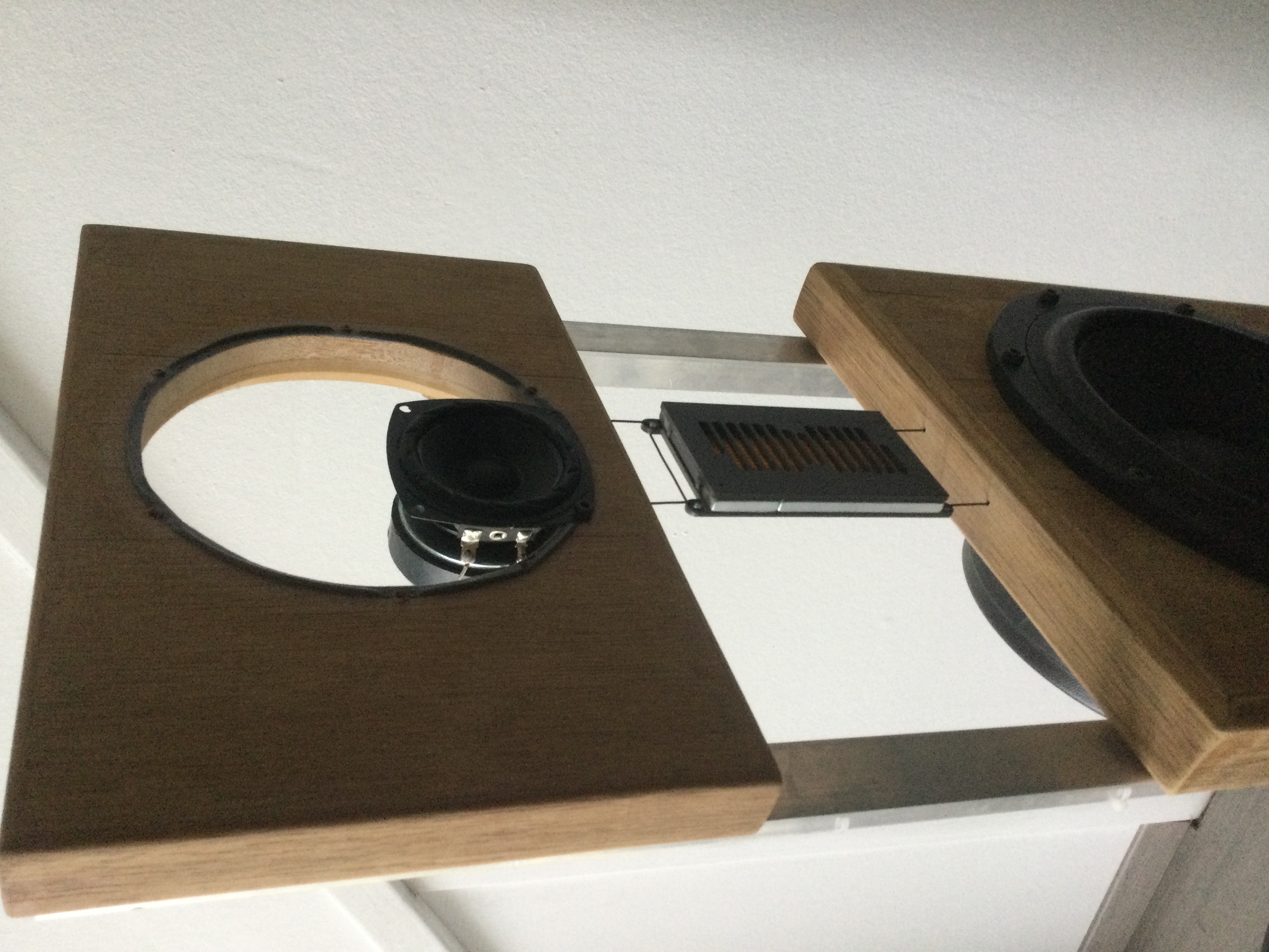

Nieuwe (tijdelijke) mid voor rechter speaker testen, linker speaker heeft nog de AT 18H52.
Klinkt eigenlijk niet verkeerd, vraag me af of met blind luisteren je direct de foute mid zou opmerken… :mrgreen:
Berichten: 33823
t ding is kleiner dan je tweeter :lol:
Berichten: 14141
Klopt, echt een miniatuur speakertje, toch nog 85-90 db rendement en 30W rms belastbaar.

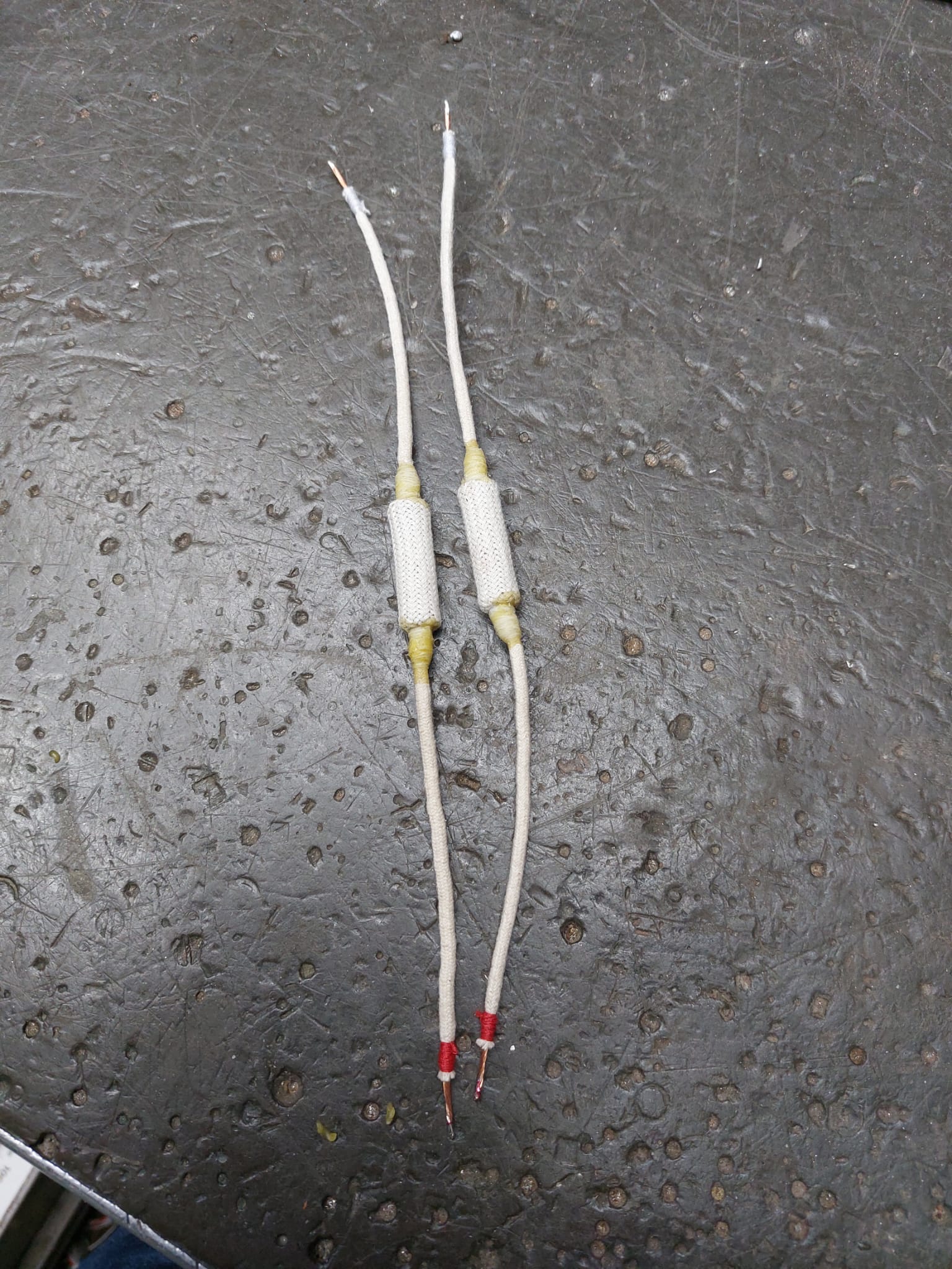

Tevens komen er nog 2 Van der Heide behandelde / geordende tijger weerstanden hierheen, ik heb deze al op het midhoog zitten, dit extra setje is voor de woofers:
Berichten: 33823
wat is daar tijger aan?
Berichten: 14141
De gebruikte weerstand is een zogenaamde tijger weerstand, zwart/geel gestreept, hier niet meer zichtbaar wegens de katoen wrap.

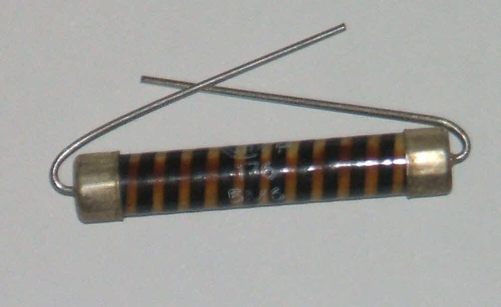

Heb hier ook nog wat van die Tijgerweerstanden: Zijn 100 megaohm en kunnen 25 KV aan. Dat is pas power voor de echte hoogspanningsspeaker! :rock:
Eigenlijk zijn Tijgerweerstanden vermomde Olifantenweerstanden: Zijn koolweerstanden en i.p.v. een grijs laagje vernis zit er een geel laagje transparante vernis over.
Pjotr schreef: di 10 jan 2023, 18:04
Toch zit daar verschil in. Olifantenweerstanden zijn niet geordend. Een olifant in een porseleinkast maakt er ook een bende van.
Berichten: 36744
Dat is waar. Al denk ik dat een tijger in een porseleinkast effectiever is. Die past daar veel makkelijker in :sure: Bovendien zie ik Walt nog niet zo snel een olifant met de lift zijn flatje in krijgen.
