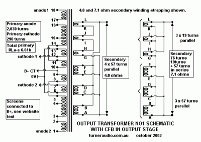

Ik kan alleen in het Engels dit over vinden alleen ik begrijp het maar een klein beetje van
Schematic OPT No1 with CFB.
The Fig 4 above shows the use of 12.5% of the primary windings used for cathode
feedback to the output tube cathodes. Its possible to use all primary layers from 6 to 13,
( see Fig 2 ) to have 25% of CFB. My website page describing the integrated 8585 amplifier
shows the details for using 12.5% CFB with KT90, KT88, 6550, with Ea = +480Vdc, screen
supply, Eg2 = +330Vdc. This gave the best power output, lowest THD, and biggest
effective anode resistance reduction compared to any other way of setting up an output
stage for multi-grid tubes. However, the maximum grid driving voltage Vg1-k at each
output tube is 56Vrms, and using 25% CFB increases Vg1-0V to about 87Vrms
and the distortion of the drive stage needs to be kept low by means of the circuit
shown in my 8585 amplifier.

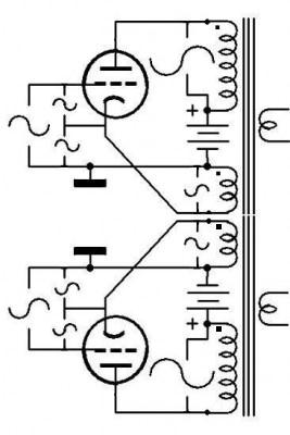

Een tekeningetje helpt misschien :D

Re: Bill maar dan iets anders PM.Bill
Als ik die 6J5 180 graden draai kom ik wat dichter bij het Aardpunt met pin 1
Maar of het helpt tegen die 116 kHz , geen idee.
Maar die trafo zit anders als in jouw schema Anne
Anne heeft het hersteld
Dus dat zijn twee foutieve dingen
dus maar nog maar 1
Er gaat aan gewerkt worden
Bedankt Anne
Laatst gewijzigd door OpaBert op ma 13 nov 2017, 11:31, 1 keer totaal gewijzigd.
De puntjes bij de trafo staan goed voor een juiste aansluiting in het schema.
Bij het tekeningetje hierboven staan idd twee puntjes mis.Ik had gewoon de bovenste helft omgekeerd en tegen de ander geplakt zonder de puntjes aan te passen :oops:
Even verbeterd O:)
De 6J5 was toch (voorlopig) buiten spel ? De triodes in m'n tekening zijn gewoon de eindbuizen, schermroosters doen voor de uitleg niet terzake.
Om stap voor stap te werken, de voorversterker is al weg, nu nog de kathodetegenkoppeling weg.
Dus de eindbuis kathodes aan R17 en R18 (1Ω) zonder de trafo ertussen.
Als je nog steeds de dromedaris op bezoek krijgt is het in ieder geval niet door een verkeerde tegenkoppeling.De ingang bij de fasedraaier wordt zo wel gevoeliger !

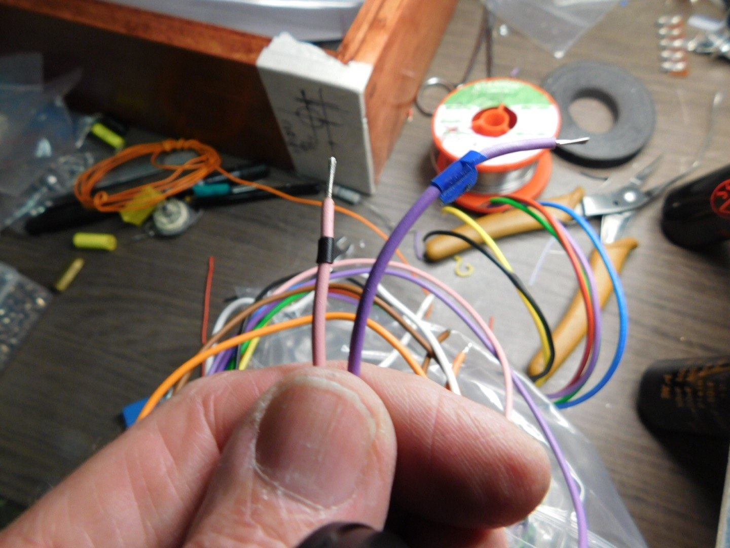

De draden voor de kathode tegenkoppeling hadden toch dezelfde kleur, moest je zelf de fase uitzoeken ? Is er helemaal geen hulp van de fabrikant.
Om de beurt aansluiten en kijken of een kant minder doet dan zonder, zoniet omdraaien.En dan zelfde met de tweede.

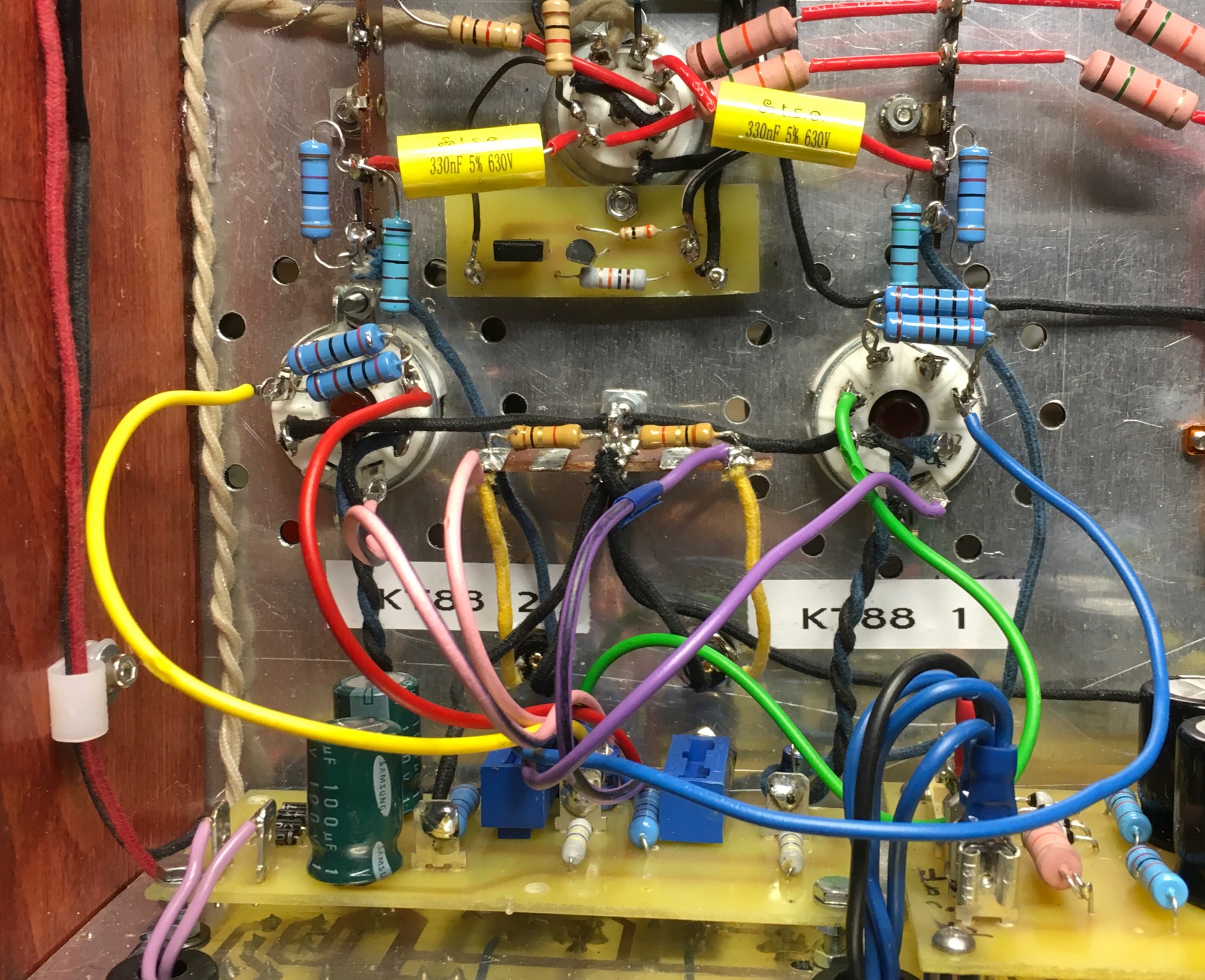

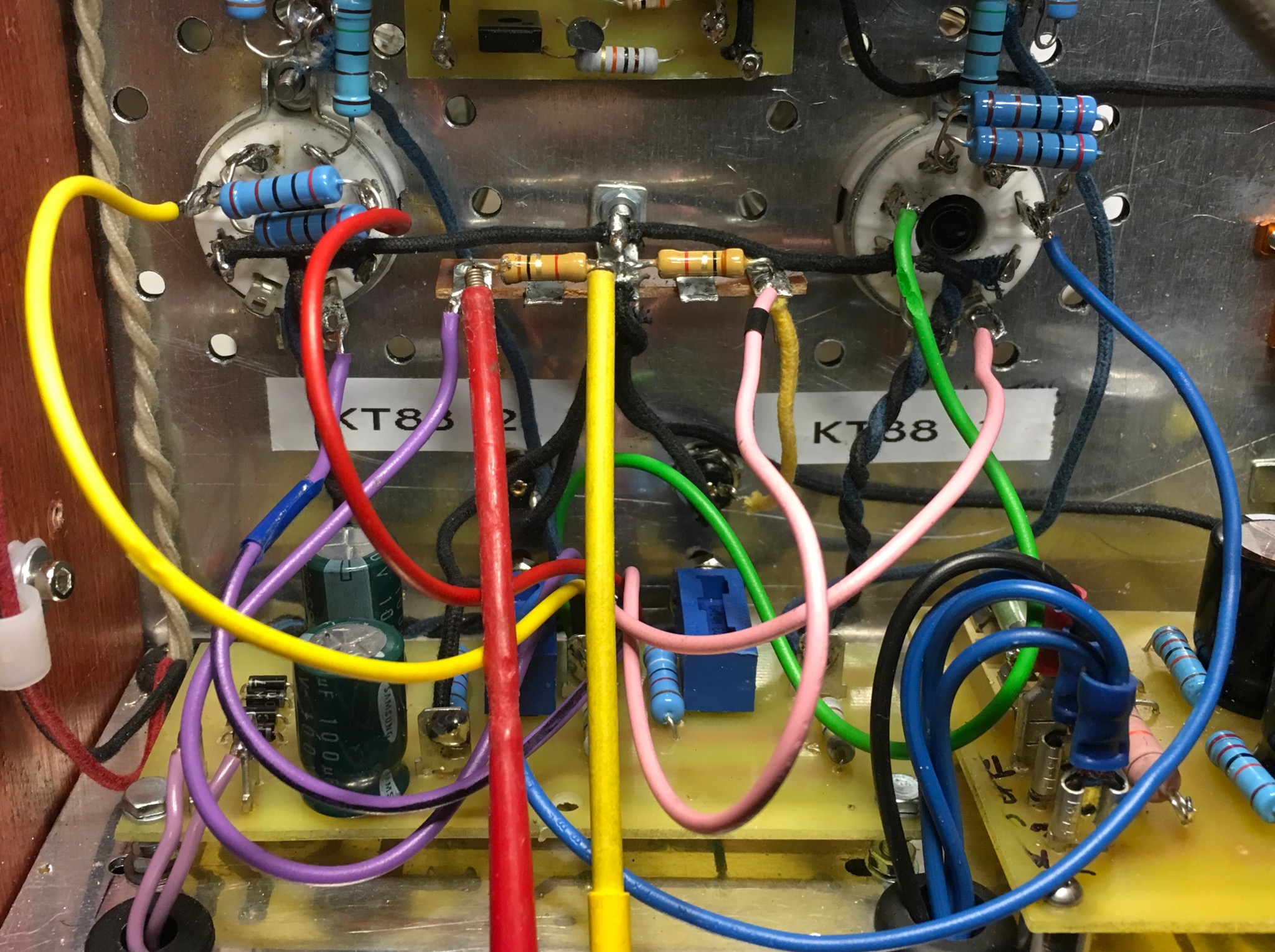

Ja alleen om een fase aanduiding eraan te geven hebben ze er plabandje om gedaan
Zie foto
Nu heb ik de draden van de CFB wikkeling verhuisd van buis 1 naar 2
Ik heb alleen nu niet genoeg spanning uit mijn toongenerator om alles uit te sturen :-s
Dus Anode 2 is geel
Schermrooster UL rood
CFB begin rosé op Kathode
CFB uiteinde rosé op 1 ohm naar de min
Plus 480VDC op Zwart
CFB begin paars op 1 ohm naar min
CFB uiteinde paars op kathode
Schermrooster UL Blauw
Anode aan Groen
Zoals hier onder is volgens schema
Dus nu de paarse draden op de andere buis geplakt
Nou is het goed zo te zien Anne
de 6J5 er weer ingezet en aan gesloten
de NFB werk ook alleen weet ik nog niet of het mee of tegen koppelt :!:
de KT88 met Fasedraaaier 6N6P werkt in ieder geval zoals het hoort
alleen het ziet eruit of er een bom is ontploft :(

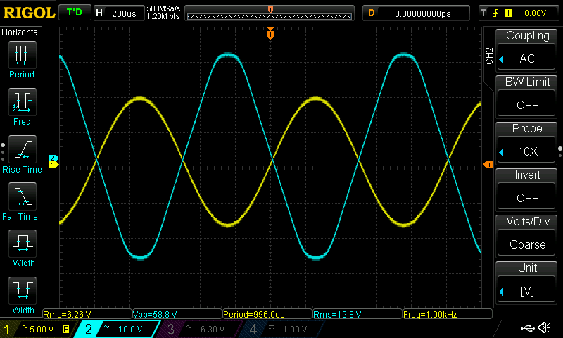

TaDa :P
19.9volt RMS op de Dummy met NFB

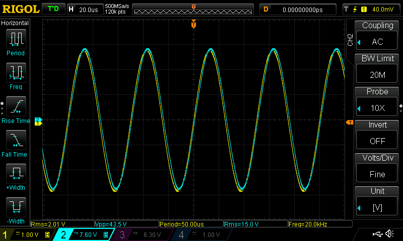

ik zit lekker te spelen met de toongenerator en scope en de versterker
Ik ben er met wat ik zie zeer blij mee

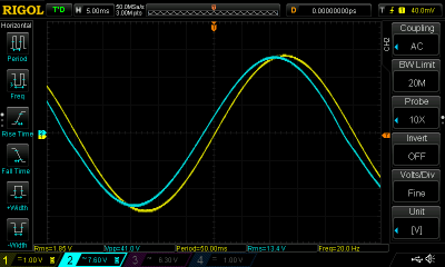

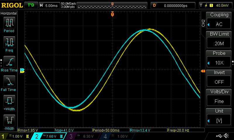

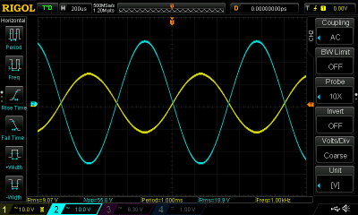

en hij gaat door tot ultrasoon
heb het niet met NFB gemeten maar 100khz komt er ook uit
nog niet in de stand Triode gemeten Maar het ziet er geweldig goed uit :D
maar ik was de klok vergeten stop er mee :roll:

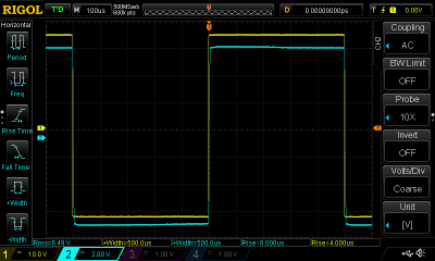

ik heb over R3 de terug koppelweerstand een 50Pf C geplaatst
Er stond een Piekje op blok met terug koppeling
Dit is in triode stand
En wat aan het proberen geweest of ik dat kon weg krijgen
ik denk gelukt
Ik denk :goedzo:

Dus wijzigen Van een of 2 dingetjes En dan eerst weer kijken of alles nog werkt
Heb nu ook de Voedings aarde tussen de 2 elco,s C8 en C9 gemaakt
Dus appart van de Signaal aarde
Demo ik maak hem eerst spic en span voor ik hem naar boven sjouw.
Maar voorlopig ff rust
Zou 't zo doen.De gloei samen met de eindbuizen, worden de stab.IC's niet extra belast.
De +50V kan wel iets lager uitvallen (verbruik EM84 wisselt wat), hindert niet.
Als de 0,01µF tegen de 500V kan kun je de In bijv. op de UL-tap van de UGT aansluiten.
Anne is het echt nodig dat de gloeispanning van de EM84 op de wisselspanning voeding komt van de eindbuizen :?:
De 7812 en de LM317 zitten goed gekoeld :!:
Och, echt nodig.Is meer voor de zekerheid.
De schakeling met de LM317 wordt gevoed uit 12V/1A~ wikkeling dacht ik.De 6J5+EM84 gebruiken 0,5A= en de 4700µF afvlakking is wat op 't randje.
De 6V/4A~ voor twee KT88 (2x1,6A) heeft ruim genoeg over.
Je zou 'm ook nog bij de ECC99 kunnen zetten, komt de gloei ook op een positieve spanning.Kan de EM84 wel tegen maar dan heb je weer een extra draadje nodig.Je mag nml. voor dat buisje wel alles (gloei inbegrepen) met een draadje "ergens" aan de aarde zetten, beetje brom daar hindert niet.
Ik heb er vanmorgen een luidspreker op aan gesloten
Geen brom en geen Ruis ook niet met vol gas :P :yeah:
ik gebruik die ecc99 niet maar de 6N6P Anne
Die 15 volt wikkeling is 2Amp dus dat zal geen probleem moeten zijn
Maar ik op de EM84 heb die 6,3V DC op aan gesloten , ga het maar gewoon doen , gaat het te warm worden , dan haal ik het wel bij de 6,3VAC van de 6N6P vandaan
Bedankt voor het advies Anne :dank:

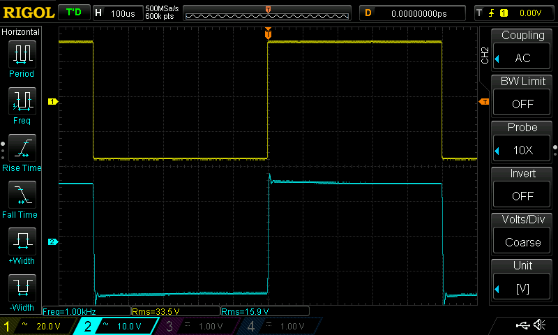

Gefeliciteerd met het resultaat Bert =D> Bij het sinuspicje, is dat nou UL of triode? Bij het blokpicje staat triode, dan lijkt 33.5V rms vrij veel.
Hoi Barry
Bedankt met de felicitaties
Die Gele is de ingang Blauw uit
Waarschijnlijk heb ik dat bij de probe op 1x staan en de Scope op 10X
En bij de gele is dat 3,3 volt uit de toon generator
Maar die blauwe blok is 14 volt ergens tussen de 14.9 Volt 15.1 Volt heb ik het maximum in stand triode
Dat is 25Watt in UL komt er 50Watt uit over 8 ohm
