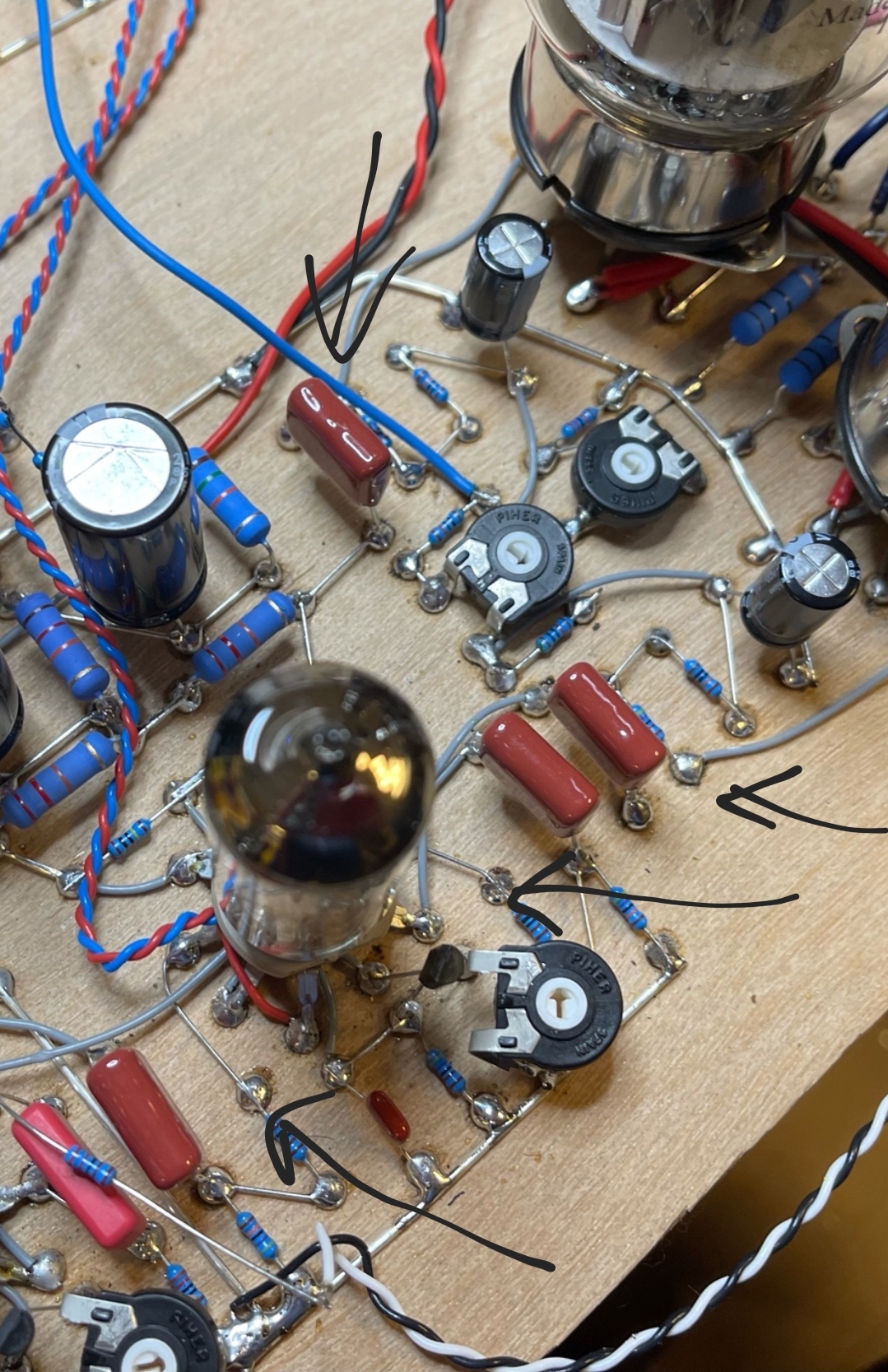

Oscilleren?
C14 C15 losnemen of R32 kortsluiten.
Beide 1k en 4k7 dichter bij buisvoet.

Ja dat lijkt mij ook het probleem oscillatie is de enige reden die ik kan bedenken om daar een negatieve spanning te krijgen.
De versterker zou prima moeten werken zonder feedback gooi die eerst eens los zoals de voorganger schreef.
Op m’n 100MHz scope zag ik niets, maar kan de 1GHz scope wel even van de plank halen. Pak ik gelijk een zakje ferrietkralen en kijk even wat er zonder globale lus gebeurt.

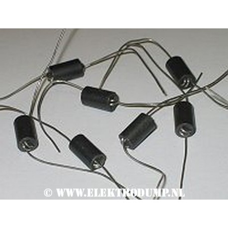

Nee, gewoon stuk massief draad met een ferrietkraal erop, karakteristieke impedantie pakweg 600 Ohm bij 1MHz.

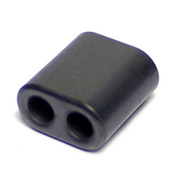

peterl
Berichten: 2418
Locatie: Enschede
Re: Sander en Anne's KT88 push-pull eindversterker project
Bericht door peterl »
Juist, ik begrijp nu welk type jij bedoelt. ik bedoelde deze op de foto, vaak gebruikt bij zenders.
Berichten: 36744
Jawel maar een varken heeft geen 6 gaten in de neus :lol: Dit is wat een varkensneusje genoemd wordt:
En deze wordt, of eigenlijk werd, veel voor antennebaluntrafootjes gebruikt voor de FM band en TV banden:
Laatst gewijzigd door Pjotr op za 27 nov 2021, 18:51, 1 keer totaal gewijzigd.
peterl
Berichten: 2418
Locatie: Enschede
Ja in de FM dipool zaten ze. Toch kochten wij ze als varkensneusje. En kregen we degene die ik aangaf :lol: :lol:
Berichten: 36744
:lol: Ze zijn wel heel effectief als HF ontkoppeling. Een buizen versterker zal niet snel richting 100 MHz gaan oscilleren, hooguit een paar MHz. En als ie dat doet, fluctueren de instelspanningen nogal en zijn ook nogal "handgevoelig".
