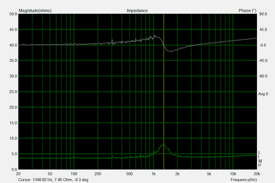

De FS van de tweet is af te lezen aan de geïmporteerde grafieken:
September 2014:
April 2015:
Aan het bobbeltje in de impedantie onderin kun je zien dat die zowel toen als nu op ongeveer 1350Hz ligt.
Ik vergeet op een of andere manier altijd om de .lim op te slaan. Ik exporteer dat ding als .zma. Maar daar was niks spannends aan te zien, behalve aan degene met 'Radio Istanbul' op :mrgreen:
Deze is overigens niet gebruikt om te exporteren :wink:

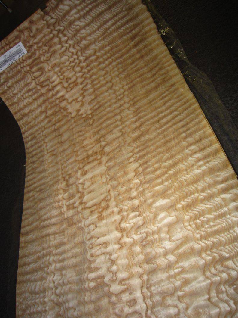

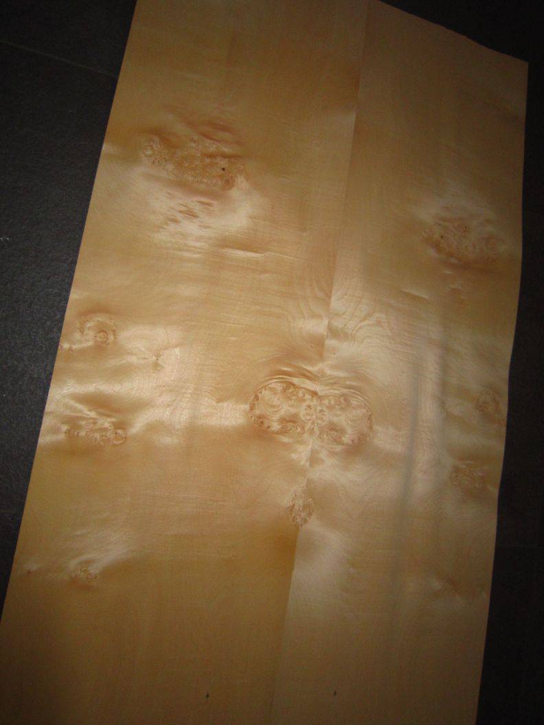

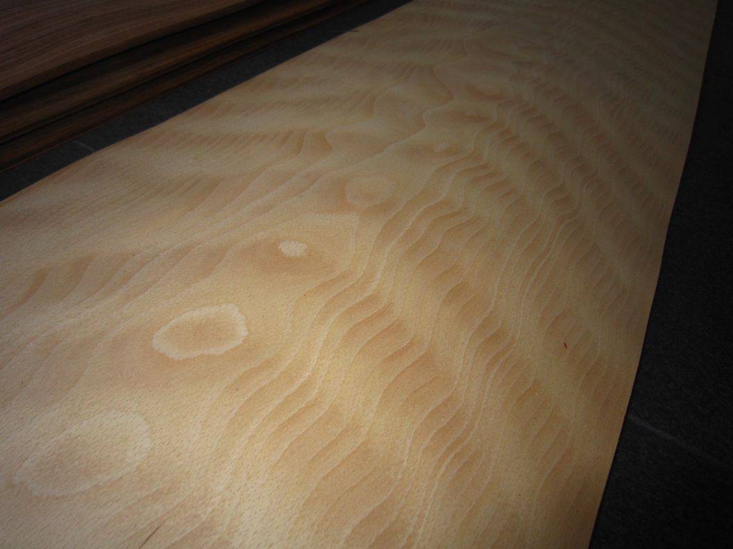

Hier even wat voorbeelden
F379-6 Noten Wortel 112-115x43,5-44,5cm
F369-1 Padoek 50-53,5x301,5cm
F376-1 Tamo (Japans Esdoorn) 148x35cm
F357-4 Beuken Visgraat 35x340cm
F355-6 Esdoorn Geclusterd 175x35-39cm
F435-3 Bubinga Gerookt 300x43cm
