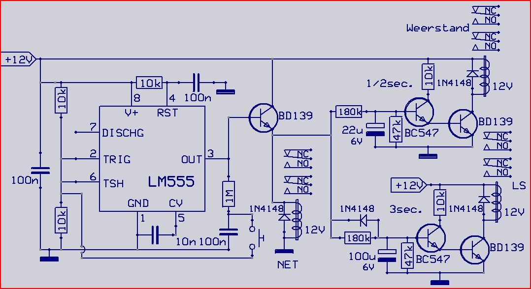

De LEDjes staan 'r niet bij,blijf lui :shock: .
Om de vertraging aan te passen,ong.33µF/seconde.
Zitten wat kleine torren bij want met enkel de BD heb je een basisstroom van 1mA nodig en dan nogal dikke elco's voor enige vertraging.Hoeft geen BC547 zijn,elke enigzins redelijke TUN is goed.
Veel geluk met het nieuwe begin :D .
Traan = Traag-aan (niet om te huilen,hoop ik :-s )

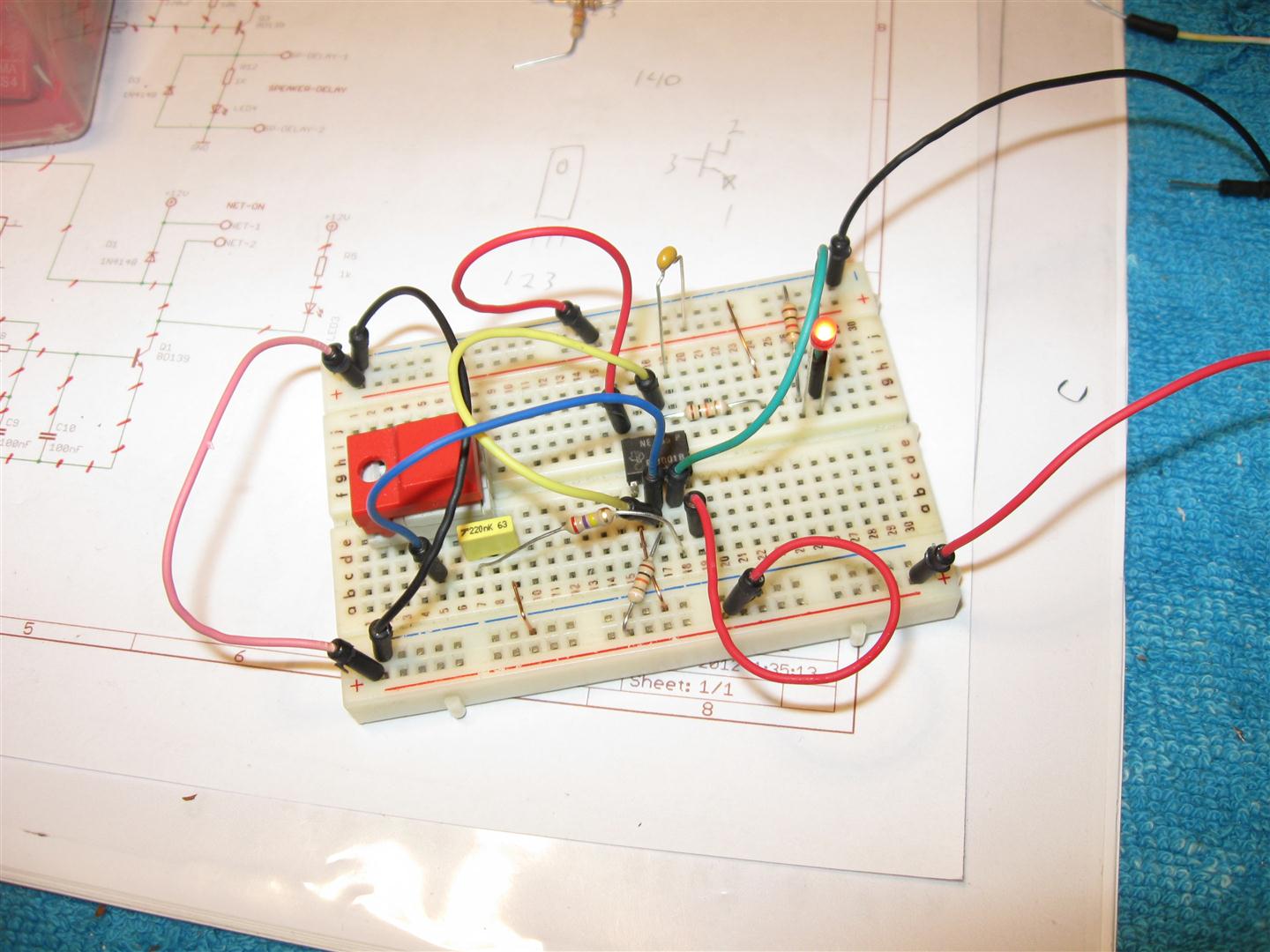

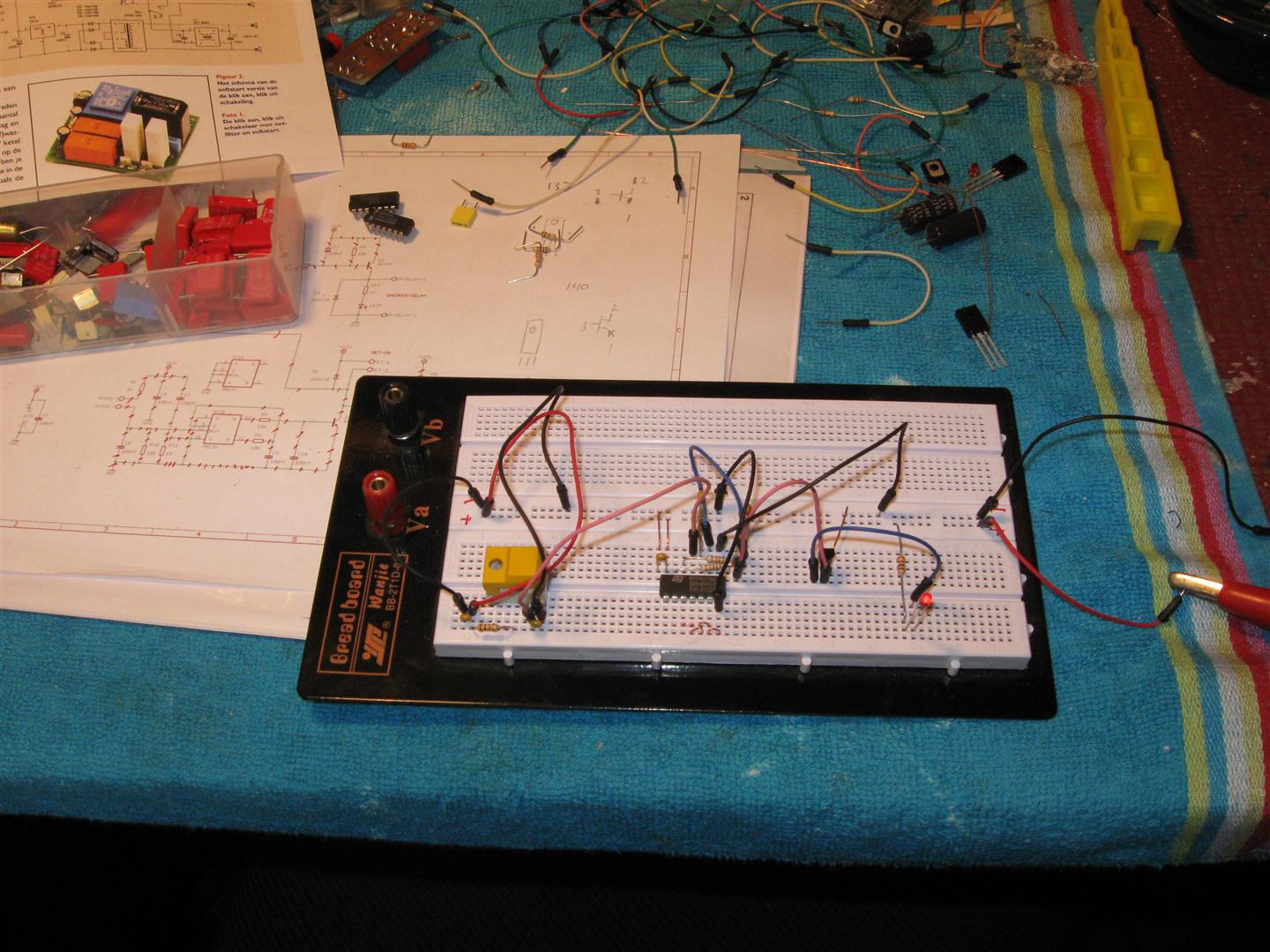

Eigenaardig, ik heb dat schakelingetje rondom de 4013 op het broodbord gezet, wil nie werken... :shock:
Als de spanning erop gaat, dan gaat de LED flauwtjes branden, knopje drukken, noppes....andere 4013 erin, ook niet...
Nu bewaar ik mijn IC'tjes met z'n allen in een kunstof ladenbakje. het is natuurlijk niet ondenkbaar dat ze gesneuveld zijn door ESD...
Eentje heeft als prefix CD, en de ander HCF, maakt dat nog wat uit ?

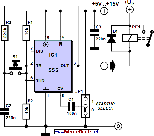

Dan maar eens iets met de 555 uitproberen, ik kwam dit schema tegen. doet het goed.
maar met 1 minpuntje als hij onder spanning komt staat de uitgang hoog, ongeacht of C1 aan + of min hangt...da's ook niet helemaal de bedoeling...(Ledje brand dus bij spanning inschakelen.)

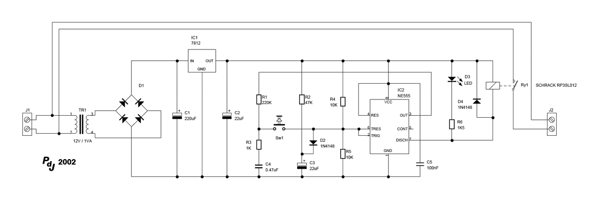

Yup, maar wat is nu de bedoeling als je er spanning op zet? Dat het relais aan gaat of uit blijft? Bij deze blijft het relais uit. Wil je dat andersom dan moet je R2 en C3 verwisselen en de diode D2 omdraaien.
Zal nog maar 's waarschuwen ,niet de eerste keer :sure:
Zelfde geldt voor relais de andere kant uit (naar+) ,diode wel omdraaien dan.
Bij de schakeling met een transistor als emittervolger ertussen hoeft 't niet,de basis-emitter overgang doet hetzelfde :o
Wel, de bedoeling is dus dat dit schakelingetje (in principe) altijd onder spanning staat, dus dat het relais uit blijft.
Daarom heeft hij ook zijn eigen trafotje straks.
Het zou niet handig zijn als de boel inschakeld als de stekker in de WCD word geplugd. da's niet mijn bedoeling. alleen als de knop word ingedrukt.
Zowel bij de schakeling die Peter geeft als de mijne is het relais niet bekrachtigd bij inschakelen.

Ach gossie Anne :lol: Punt is wel dat de start up met dat C'tje aan de control pin (pin 5) niet betrouwbaar werkt en helemaal niet als de voedingsspanning langzaam op komt.
Ja,ik vertrouw dat ook niet helemaal,vandaar de RC aan de reset bij m'n laatste voorstel.
Hoewel 100n idd wat aan de kleine kant kan zijn.
