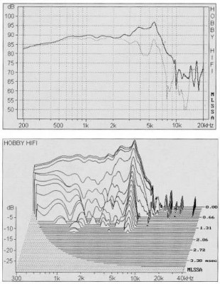

[img]/Tweetwoofbsc220nF.JPG[/img]
Ik post het plaatje toch maar, om te laten zien dat de meting weer heel anders is, ik heb alleen de bafflestep veranderd, iets van 100Hz ofzo, laag iig.
Het zou ook kunnen dat deze meting wel goed is en dat de bsc de boel verziekte, ik weet het niet hoor. Het is allemaal ERG gevoelig die acoustische metingen.
Hier zou je die piek bij 5kHz een tweeter die te hard speelt kunnen noemen, waardoor dan een bultje over blijft.
Het zal wel door de verkeerde meetruimte komen ofzo, tja tis erg moeilijk om vanuit hier het spul in een goeie meetruimte te zetten. De kamer van gisteren leek me trouwens best goed...
