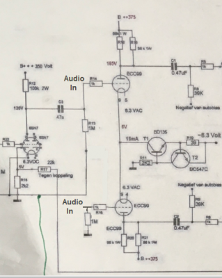

misschien kun je proberen mij uit te leggen Anne waarom er een negatieve spanning op de stroombron moet en een andere keer een Positieve spanning ?
Is dat omdat er anders te weinig spanning op de kathode komt om nog de stroom te kunnen regelen?
Begrijp er verder niet echt veel van :oops:
Als de voorversterker zonder scheidingscondenator aan het rooster van de fasedraaier zit wrdt de kathode flink positief, genoeg spanning om er een stroombron tussen te zetten.
Met scheidingscondensator komt het rooster (via een lekweerstand) aan massa, komt de kathode maar enkele volts positief. Is meestal wat te weinig voor de stroombron, dan helpt een negatieve spanning erbij de stroombron uit de nood en aan spanning.

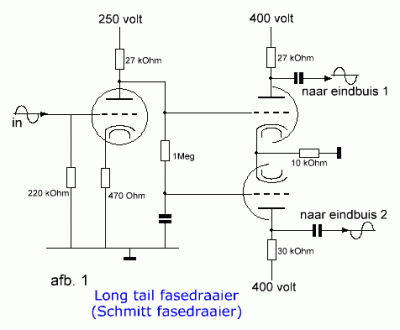

De fase draaier zonder stroombron plaatje geleend van AudioCreative
Dick vd Merwe AKA Triode Dick
Dan mis ik onderaan de 1M weerstand een C :think:
Dat is denk ik om ongewenste wisselspanning naar gnd kort te sluiten en het DC nivo hetzelfde te laten blijven :?:
En in dat schema van mij heb ik 2 audio in :-s welke bij plaatje Triode Dick dus via een C naar gnd gaat
Schema van Valve4lover is anders getekend kan ik moeilijk vergelijken :oops: maar is het zelfde
Triode Dick
Triode Dick

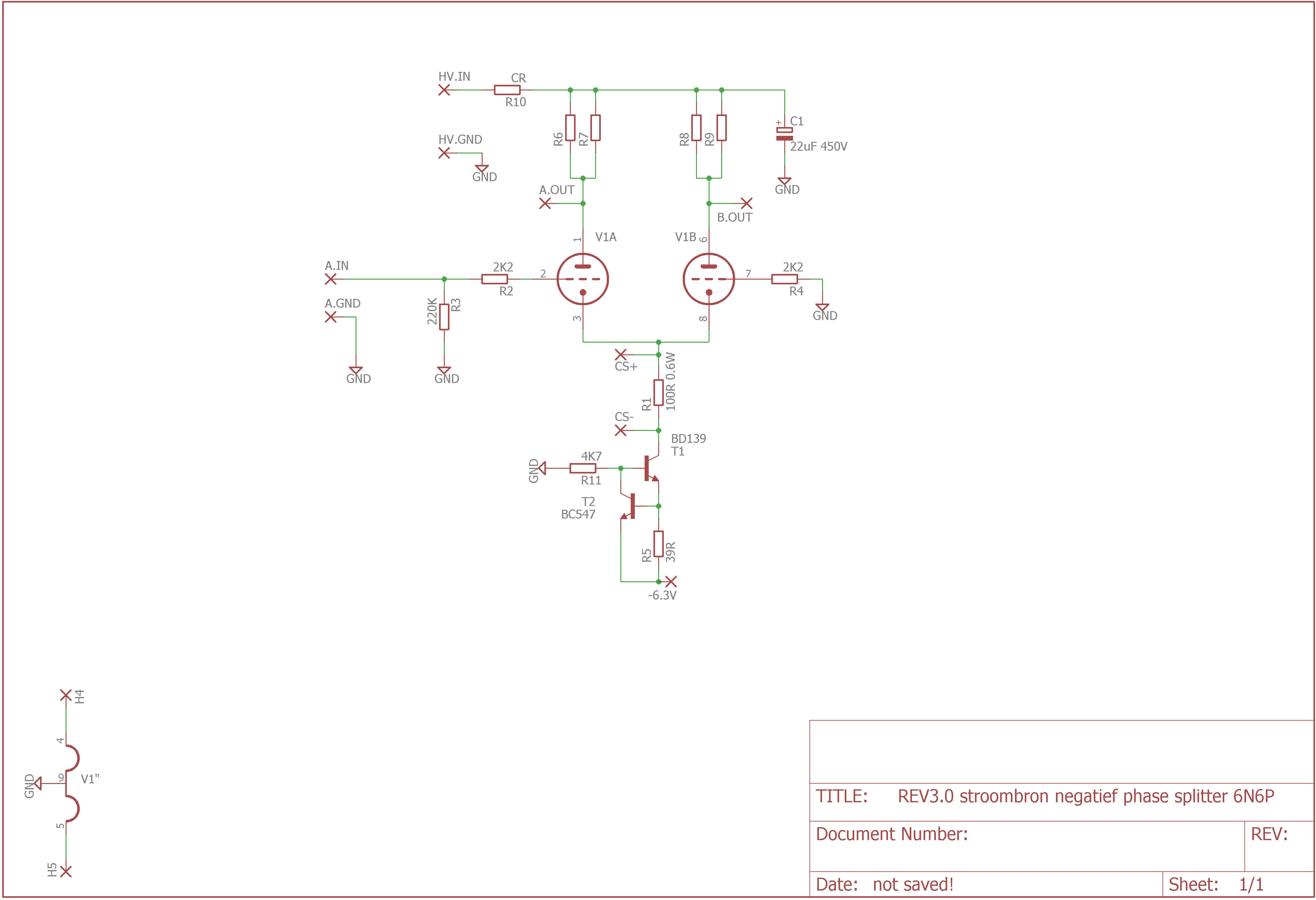

Van mij
Van mij
Schema Valve4lover
Schema Valve4lover

Anne er zitten 2 roosters in de Fase draaier in het ontwerp van mijn versterker is het rooster via een koppel condensator aan het rooster verbonden Daarom dus de Negatieve spanning ( waarom heb ik dat zo gedaan ? )
Ik zie in het plaatje van TD het onderste rooster via een C aan de Kathode zitten
En het bovenste rooster recht aan de anode stuur buis
Re: Annastacia maar met een beetje Bill
Deze fasedraaier is symetrisch, heeft twee ingangen, elke kant een rooster.
Wat er uitkomt is het verschil tussen de twee ingangen.
Gebruik je maar één ingang dan moet de andere ingang stil blijven dus aan massa, al of niet via een (dikke) condensator.
Wel zorgen dat beide roosters op dezelfde (gelijk)spanning zitten.
Welke ingang je gebruikt maakt enkel een verschil in fase, kan van belang zijn met een tegenkoppeling.

Die negatieve spanning is overgebleven van een Bill met kathode tegenkoppeling bij de eindbuizen.
Dan heb je veel sturing nodig vanuit de fasedraaier. Met de kathodes van de fasedraaier op 60V (en meer), wat je krijgt als er geen koppel-C naar de voortrap is, blijft er minder spanning over voor de triodes en minder uitsturing mogelijk.

Ach, het gaat wel met beide soorten schakeling. Met de negtieve hulpspanning heb je meer ruimte voor de uitgangsspanning, kom je minder dicht in de buurt van heel weinig stroom door de buis waar het steeds minder lineair wordt, geeft minder vervorming.

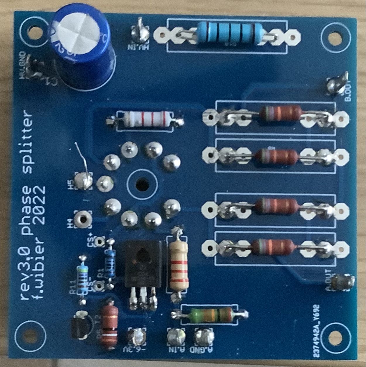

Ik wilde de gloeispanning aansluiten op de print Maar er staat -6,3Volt
Dat kan ik wel van de DC afhalen welke op de 6SN7 staat
Edit
Nu wil ik de 6,3Volt AC aansluiten en heb ik alleen maar 4-5 van de ECC99
pin 9 die zit aan aan HV GND klopt dat wel Dan staat er wisselspanning op de HVGND
Ik moet even kalmeren te weinig geslapen vannacht.
Even boterhammen op
Met de middenpoot pin 9 van de ECC99 aan de 6,3 volt AC en 4-5 is dan ook 6,3 AC
En als pin 9 aan GND zit komt er 6.3 Volt op de GND Hoogspanning
Dat kan toch niet goed zijn ?

Die gloei op het printje is voor de 6N6P, 6,3V tussen 4 en 5 en dan pin 9 (= een afscherming) aan massa.
Bij de ECC99 zit de gloei zpals bij de ECC83 en soortgenoten, 12,6V tussen 4 en 5 en pin 9 aan het midden van de gloei.
Met het printje en een ECC99 dus 4 en 5 aaneen en op 6,3V tov massa, dus andere kant 6,3V aan massa.
Als je de gloei anders wil, bijv met midden 6,3V aan massa (ontbrompot ofzo), dan moet pin 9 losgesneden en van een aansluiting voorzien.

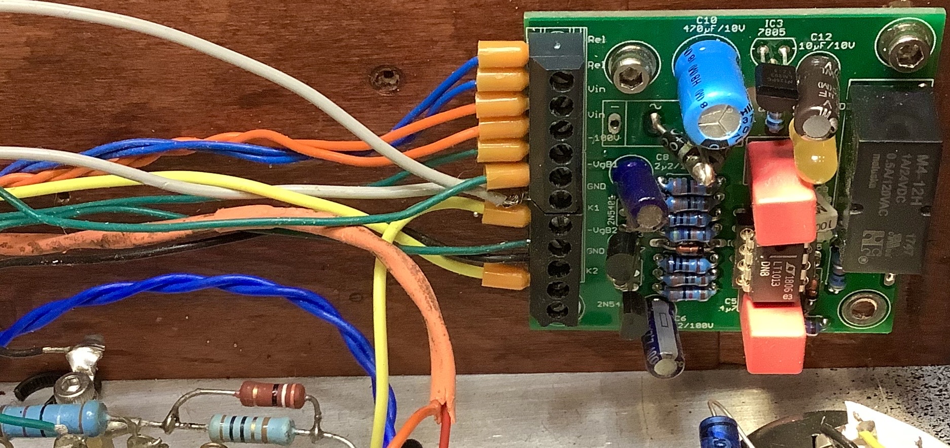

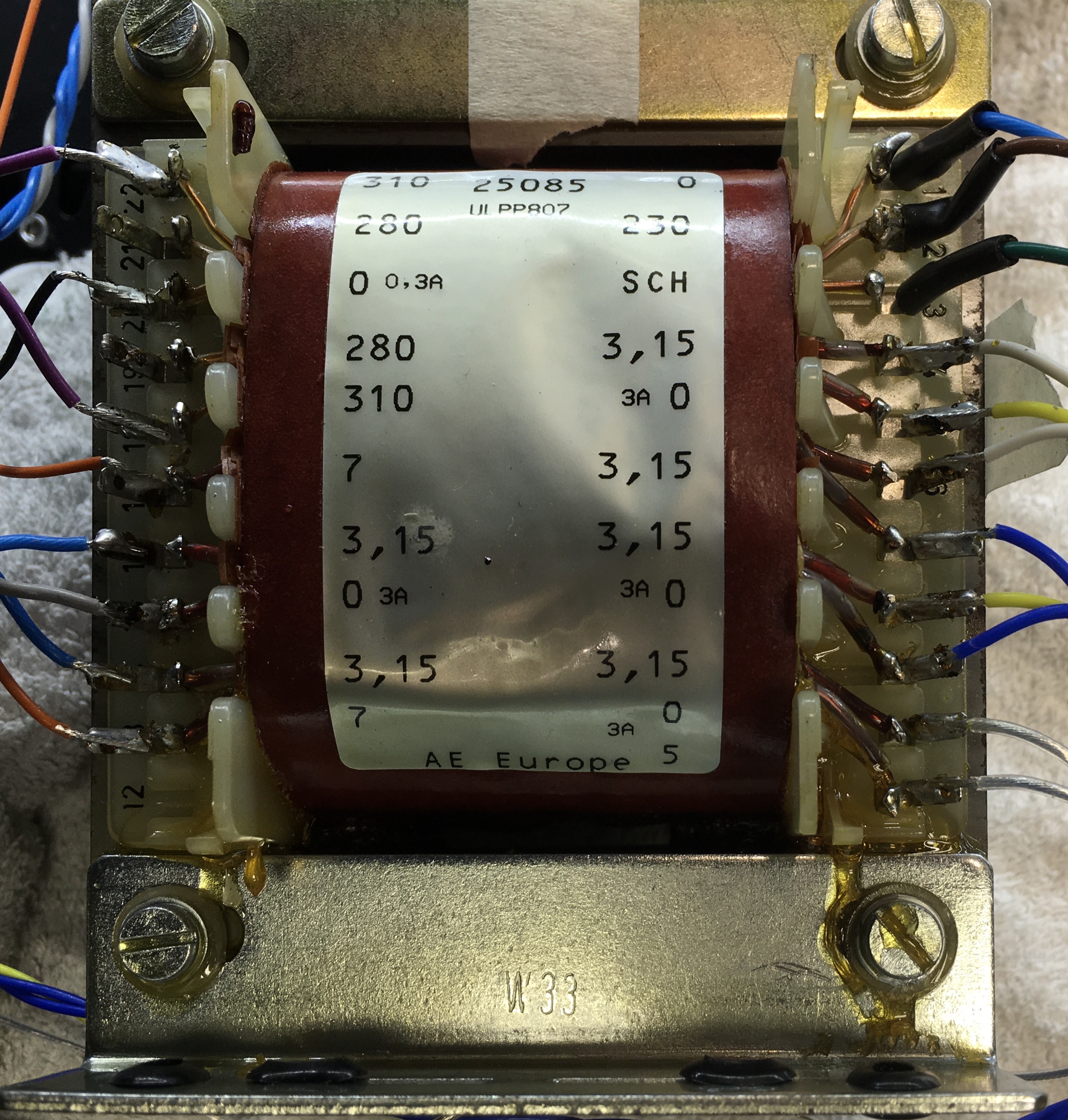

Aan de trafo zit de middentap van 6,3VAC zit een lich grijze draad naar + Neg voeding en die loopt naar GND Bias automaat
Ik vermoed dat die plus Negatieve spanning wel ergens aan de gnd moet :think:
Links onder 3 de draad gaat naar +Neg Biasautomaat
Links boven komt dan een 6,3 volt aan GND HV
Draad zonder Draadhuls
Rechtboven grijze draad bias automaat

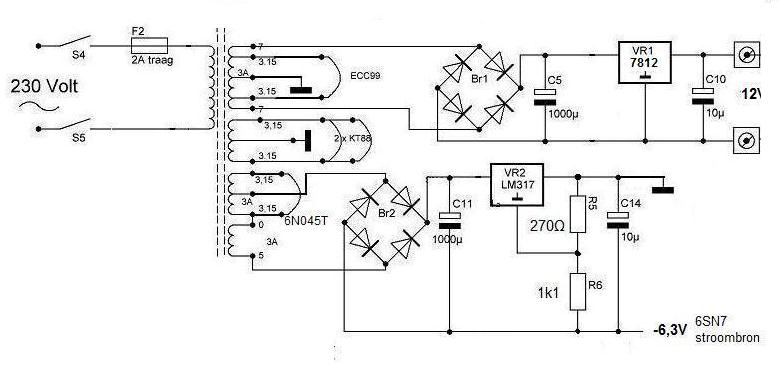

Ja dat gaat fout denk ik op dezelfde trafo winding 7-( 3,15-0-3,15)-7 volt
De tussen haakje is de Gloeistroom ECC99 en de 7+7 volt ( 2 oranje draden )gaan naar de gelijkrichter inschakel vertraging hoogspanning en naar de Vin Vin oranje draden brug gelijkrichter ( is in dit geval 2 x 1N4007) BiasAutomaat
Dus wat die circuits aan bijwerkingen krijgen kan ik niet bedenken Anne
Dit heb ik ervan,
Kan niet moeilijk zijn :sure:
Dat klopt wel Anne , en de BiasAutomaat zit ook op die 7-0-7 volt

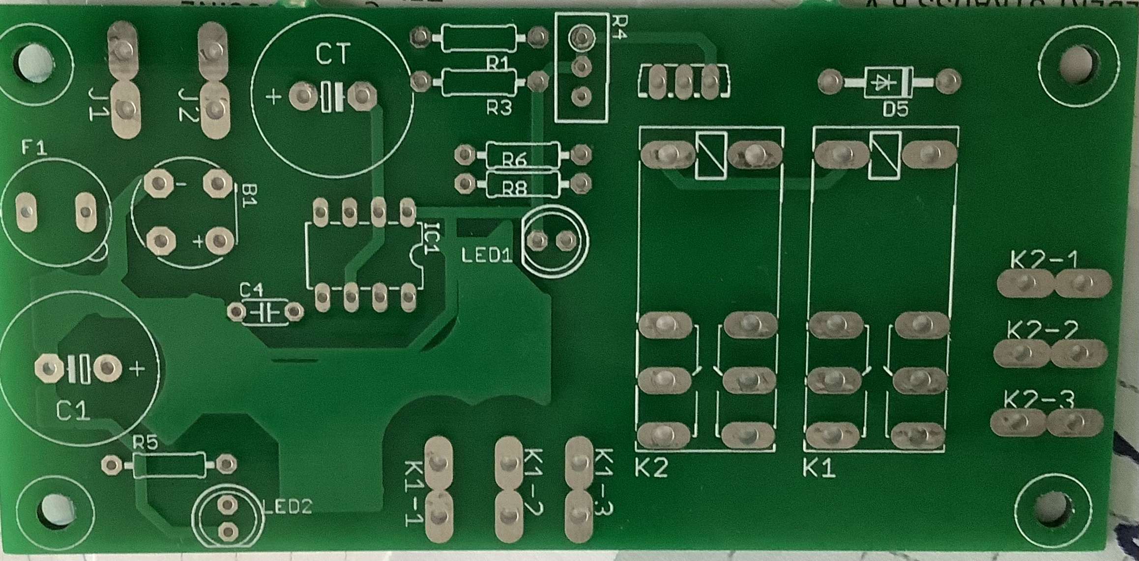

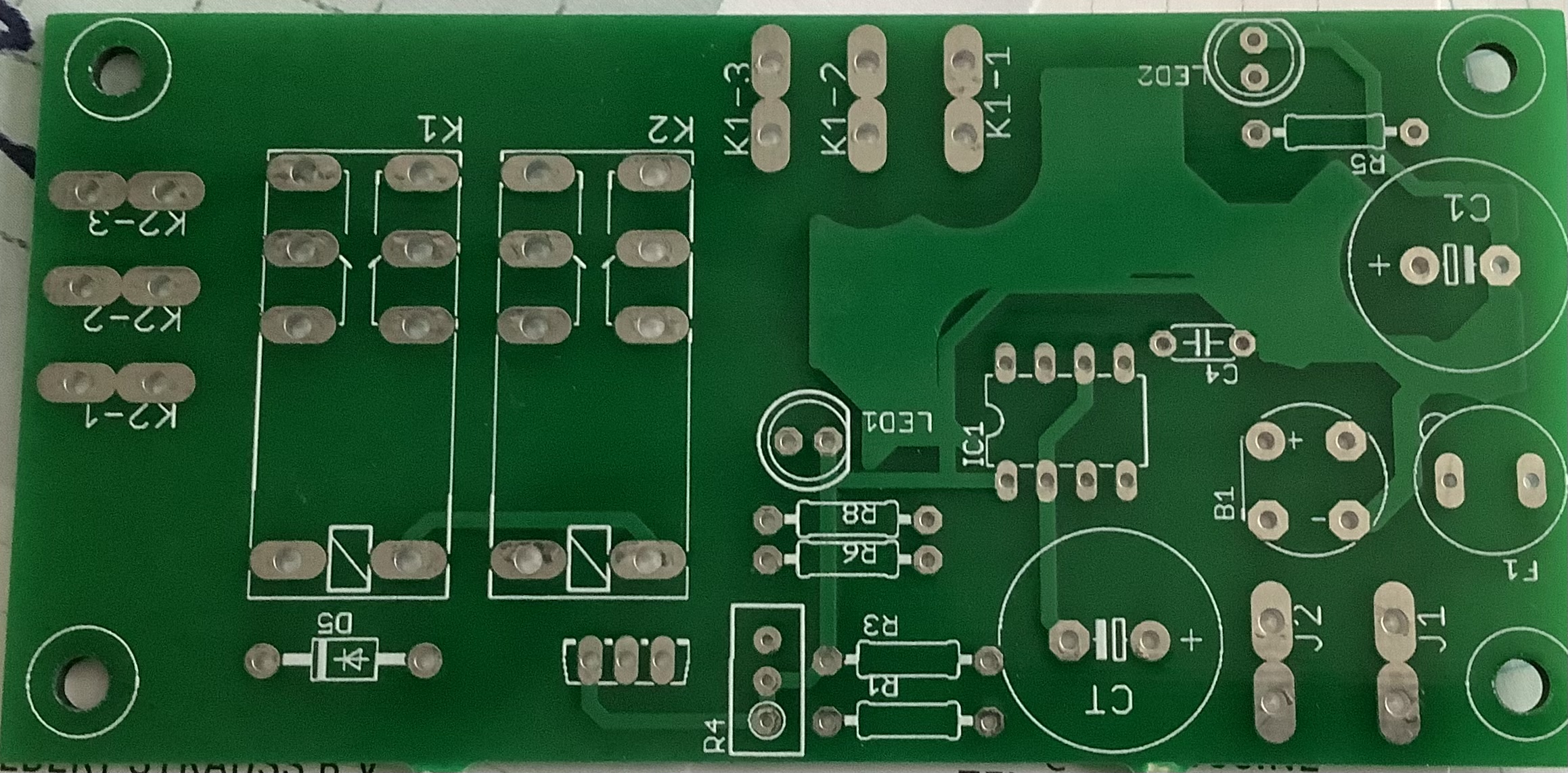

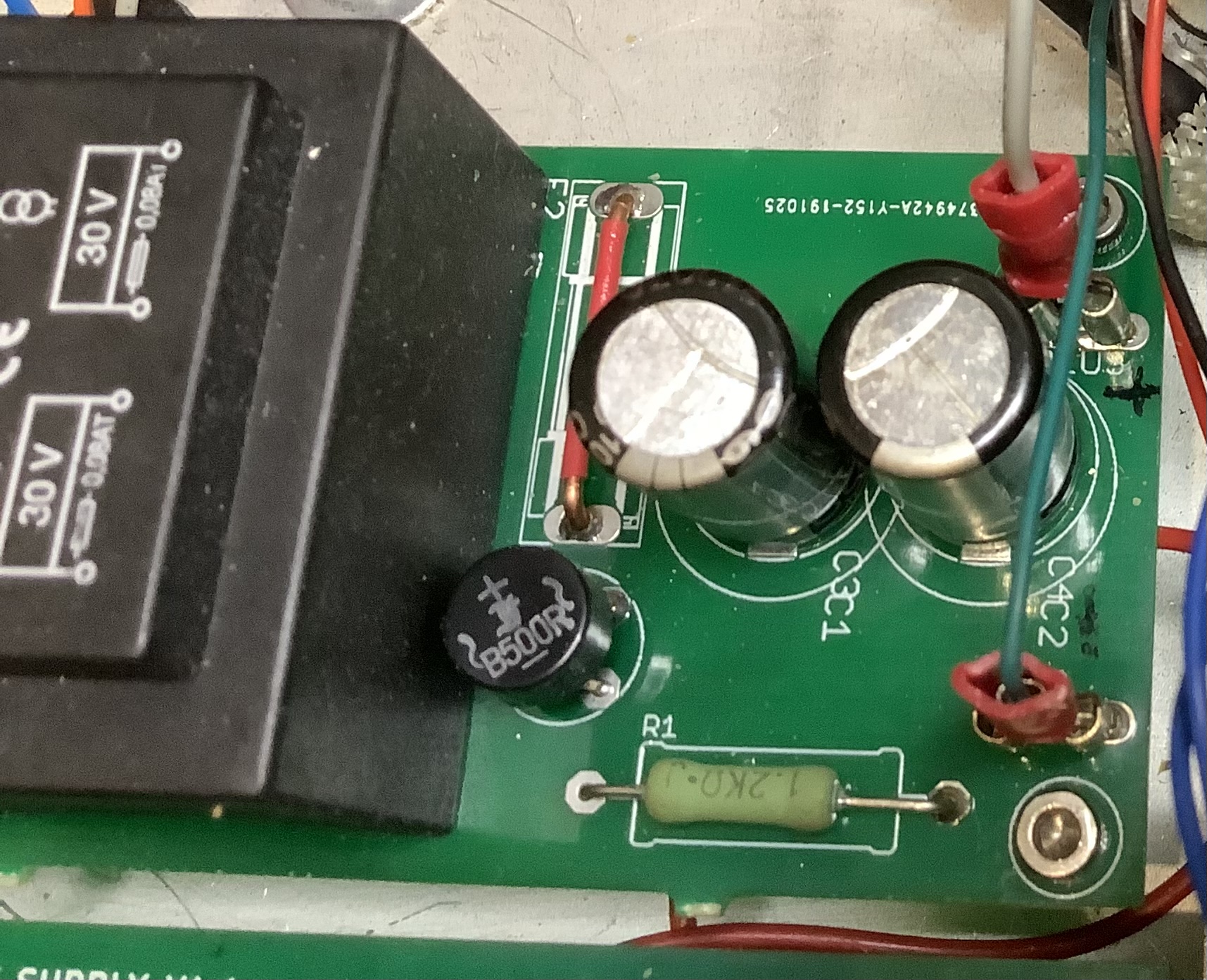

Waar normaal de Bruggelijkrichter zit op het printje zitten 2 dioden 1N4007 en er staat net geen 9 volt
Als het de 14 volt daar gebruikt zou worden Net als op de hoogspanning Inschakel vertraging zet je daar die brug gelijkrichter :think:
Oh ja :idea: ik begrijp het denk vermoedelijk komt bij 14 volt AC een 14x1,4= 19 Volt wat veel te veel is
Misschien dat ik dat toch ga doen met een spannings regelaar van 12 volt er tussen Anne

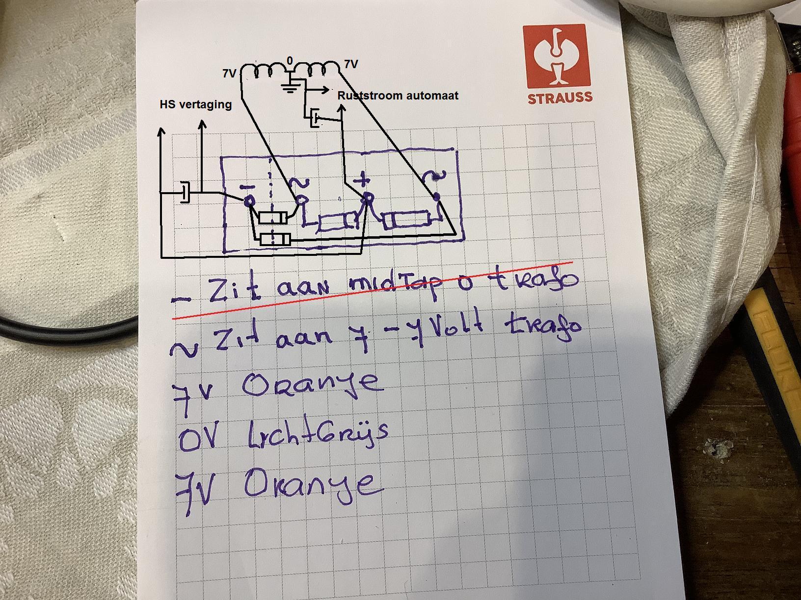

Ik heb de print opdruk van de brug gelijkrichter op een papiertje getekend met de 2 diodes waar tussen - en + 9 volt staat
Nee, zo !

Ik zie daar 2 elko,s zitten Anne welke waarden moeten die hebben
Die moet ik dan ergens met een beugeltje aan het hout schroeven
Of een tywrap splitsen en een schroef er door kan ook
Als ik weet welke elco er aan moet Anne kan ik mn plan trekken
Dit kost bijna niks hooguit 5 € aan onderdelen die ik wel heb liggen
Ik was ook bezig hoor O:) ik heb 2 voedings printjes waar ik het transformatortje heb gedesoldeerd en wilde daar die 14 AC volt op zetten en met 12 volt DC naar de bias automaat
Misschien zijn er 2 mogelijkheden
mijn oplossing ( als het een oplossing is ) heeft zeker 25€ gekost :bakkie:
Dankjewel voor de hulp Anne :dank:
Allebij 100µF is mooi zat.
Die voor de vertraging gaat naar een 7812, neem 25V. Komt nergens anders aan dan de schakeling met het relais, ook geen massa.
En de ander, naar de automaat is al tevreden met 16V.

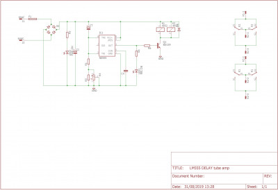

De vertraging is voor twee relais bedacht ik me later, een HS en een automaat, misschien toch iets meer dan 100µF na de gelijkrichter (470µF ?).
Je krijgt na de gelijkrichter iets van 20V, wat veel voor 12V relais.Dus een 7812 of serieweerstanden.
En voor het aansluiten gloei ECC99 pin 4en5 samen en pin 9 naar de 6,3V met midden aan massa.Dwz pin 9 losmaken van massa.

Anne ik zit al heel de ochtend naar je oplossing te kijken
En ik zie op de plaats waar de Bruggelijkrichter hoort op de bias automaat een greatz schakeling met normale 4 diodes bijvoorbeeld 1N4007
Dan wordt de gelijkspanning met rimpel( ben de naam vergeten van dat soort gelijkspanning) verdeeld in 2 circuits
1 naar de Inschakel vertraging Hoogspanning Die gelijkspanning wordt afgevlakt met een 25 volt elco 100 uF
Inschakel vertraging hoogspanning
Schema is aangepast voor 12 Volt Relais krijgen gemeten 16Volt is eigenlijk beetje veel
EDIT

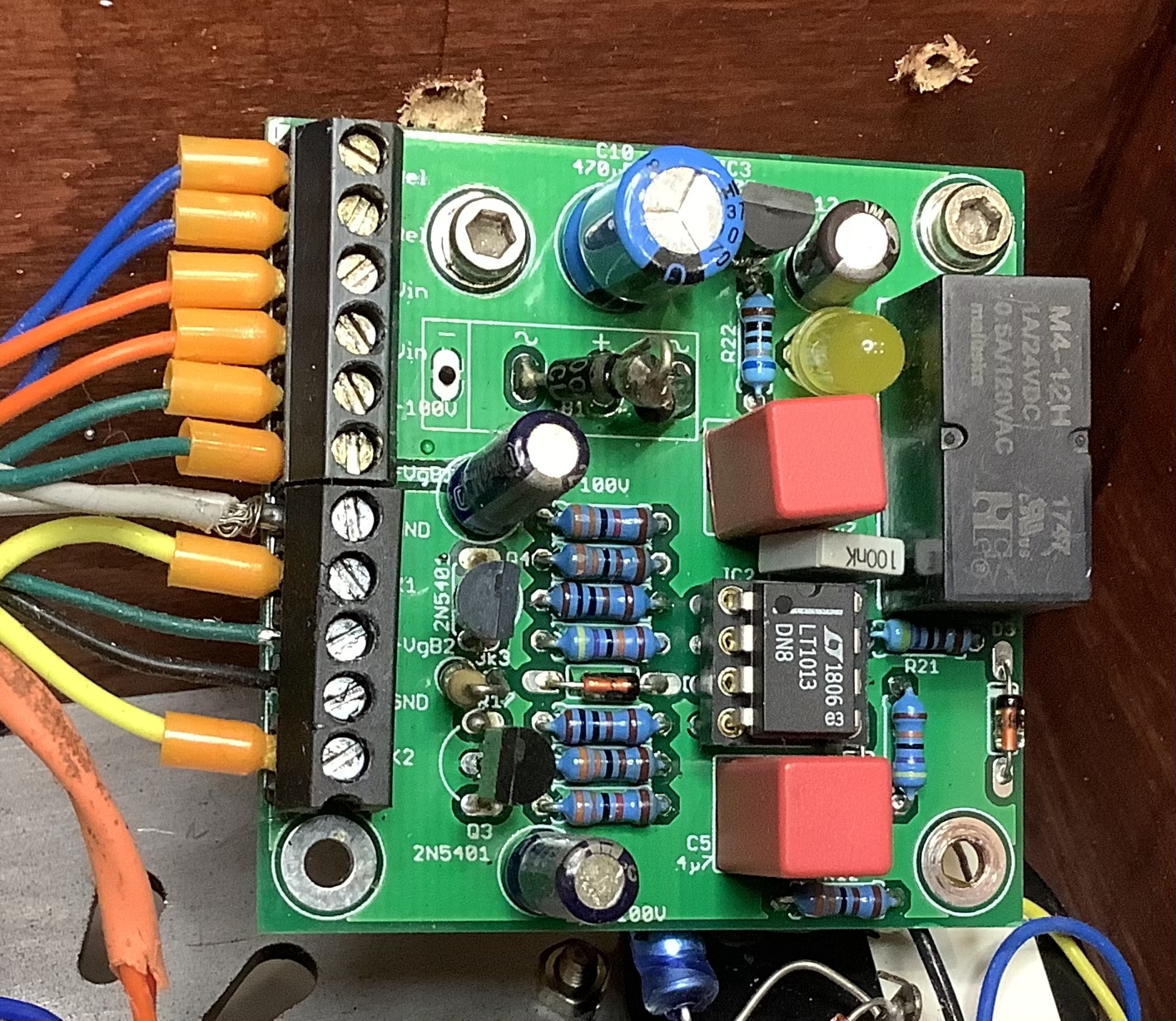

2 naar de BiasAutomaat met En dan wordt ik geremd De Bias automaat krijgt al spanning via de print sporen
En teken je vanaf de midden aftakking een draad welke aan de Gnd aansluiting komt
Verder een elko met de Min aan gnd en de plus naar de plus
Maar waar moet die draad van af de plus aan komen ?
Kun je me dat even vertellen Anne ?
Ik wil ff niet praten over de nieuwe print verzieken :(
Schema HS inschakel verstraging
