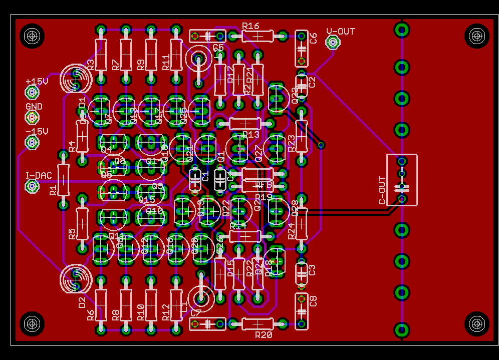

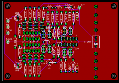

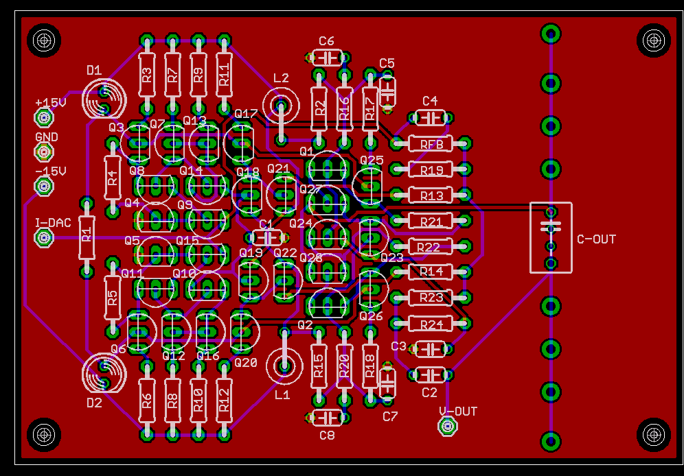

Je moet nog de filter/buffersectie verder naar rechts leggen zodat je R13, R14 en vlak bij de uitgangstorren van de IV-sectie kan plaatsen. Dan heb je ook de gelegenheid om Rfb, R19 en C4 met ultrakorte verbinding tussen in- en uitgang van de IV-sectie te leggen. Precies zoals SSassen aangaf, houd de terugkoppellus zo kort mogelijk.
-Edit-
Ik zie nu trouwens dat de Idac-lus nog kleiner kan door Rfb, R19 en C4 rond C1 te plaatsen. Dan heb ik ook ruimte om de Vout-lus kleiner te maken.
Wordt vervolgd...

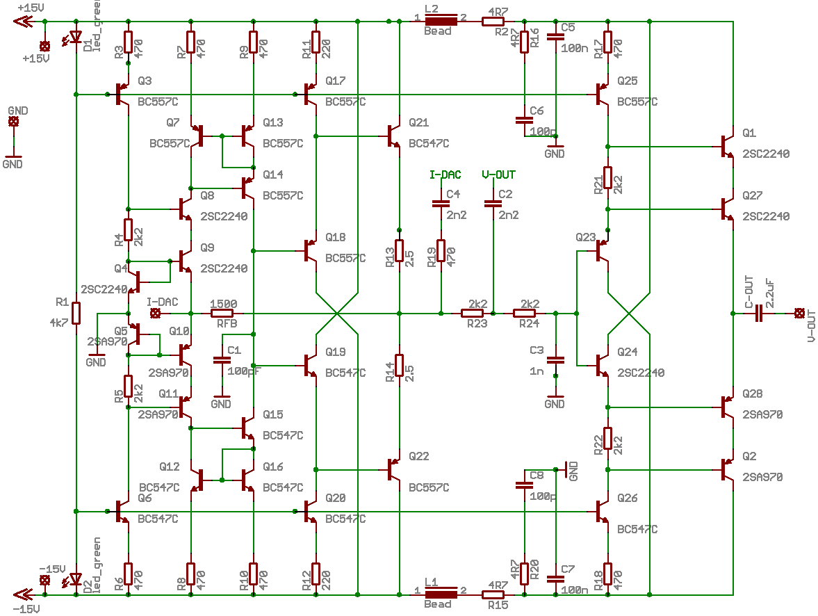

Ik zie plotseling een fout in het schema. C2 moet niet aan Vout maar direct aan de emitters van Q27 en Q28. Zoals het nu is wordt Cout onderdeel van de terugkoppellus, dat is niet de bedoeling. Je zou nog kunnen proberen om bij het filter/buffer de terugkoppellus net zo kort te maken als bij de TIA.

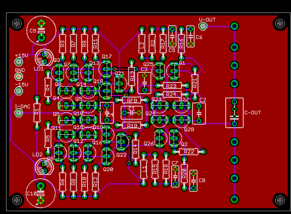

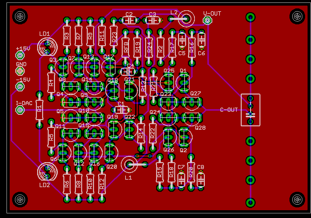

Ik mis nog een stuk lokale ontkoppeling van de voeding, dus pakweg 22 ~ 100uF/25V over iedere voedingsrail. Ook zou ik de rastermaat en de ruimte rondom C1/C2/C3/C4 groter maken, dit zijn namelijk bij voorkeur styroflex of FKP types, met minimaal 5-mm tussen de pinnen, dus gaarne geen MKT of keramische condensatoren gebruiken. C6/C7/C8/C9. zijn bij voorkeur keramische multilayers. L1 en L2 zijn ferrietkernen, met een Rtyp van 600-ohm bij 100MHz, deze hebben vrijwel dezelfde bouwvorm als een normale 1/4 weerstand, dus ik zou zeker geen staande types gebruiken zoals nu.
knuisje, als je het nu echt audiofiel wilt doen, dan geef je de IV-omzetter zijn geheel eigen galvanisch gescheiden voeding. Het lijkt me dan heel aardig om deze erbij te zetten. Ik heb een aardige voorzet voor zo'n voeding gedaan, maar dan kan vast beter voor perfectionisten zoals SSassen.
Wat in ieder geval bij deze voeding het uitgangspunt was is een correcte werking tot in het MHz bereik en zeer lage ruis, niet zozeer een superhoge PSRR door zeer lage uitgangsimpedantie (die zal in dit geval ca 1ohm zijn zodra de voeding belast wordt met de IV-convertor en alleen lager dan dat in het frequentiegebied waar de uitgangscondensator nog in zijn ideale werkingsgebied zit).
