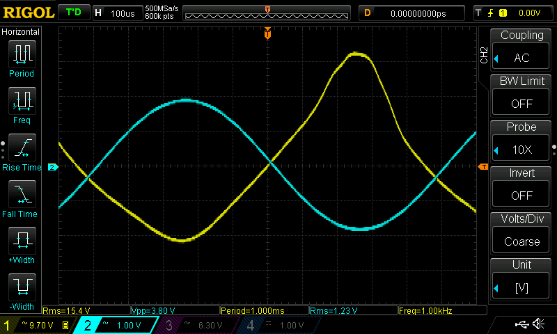

in de stand Triode niet met NFB is het best scoopbeeld 1
zonder NFB dan ziet het signaal er eigenlijk niet goed uit scoop beeld twee
ik heb een gevoel dat ik die fasedraaier overstuur er komt zonder FB zoveel signaal uit die 6J5
is dat wel goed ? die wat was het 46 volt pp moet het terug lezen
het lijkt meer op een driehoek met afgeronde toppen

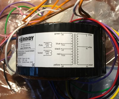

Begin me af tevragen of de UL-taps omgekeerd zitten, ofwel anders gezegd, zijn rood en blauw verwisseld.

Anne ik zal het van middag domweg omdraaien
Als dat zo is ga ik toch een niet vriendelijke email sturen.
Eerst sturen ze een kapotte UGT daarna de voedings trafo,s met te lage gloeispanning
Nu dan ook nog de indicatie sticker verkeerd gedrukt , of verkeerde draden aan die tap gesoldeerd

Ik heb de trafo helemaal los gesoldeerd Signaal op de kathode wikkelingen gezet 1000Hz
en die UGT wikkeling is in fase met de Anode wikkeling
Ik heb alles weer vastgesoldeerd zoals op de trafo staat

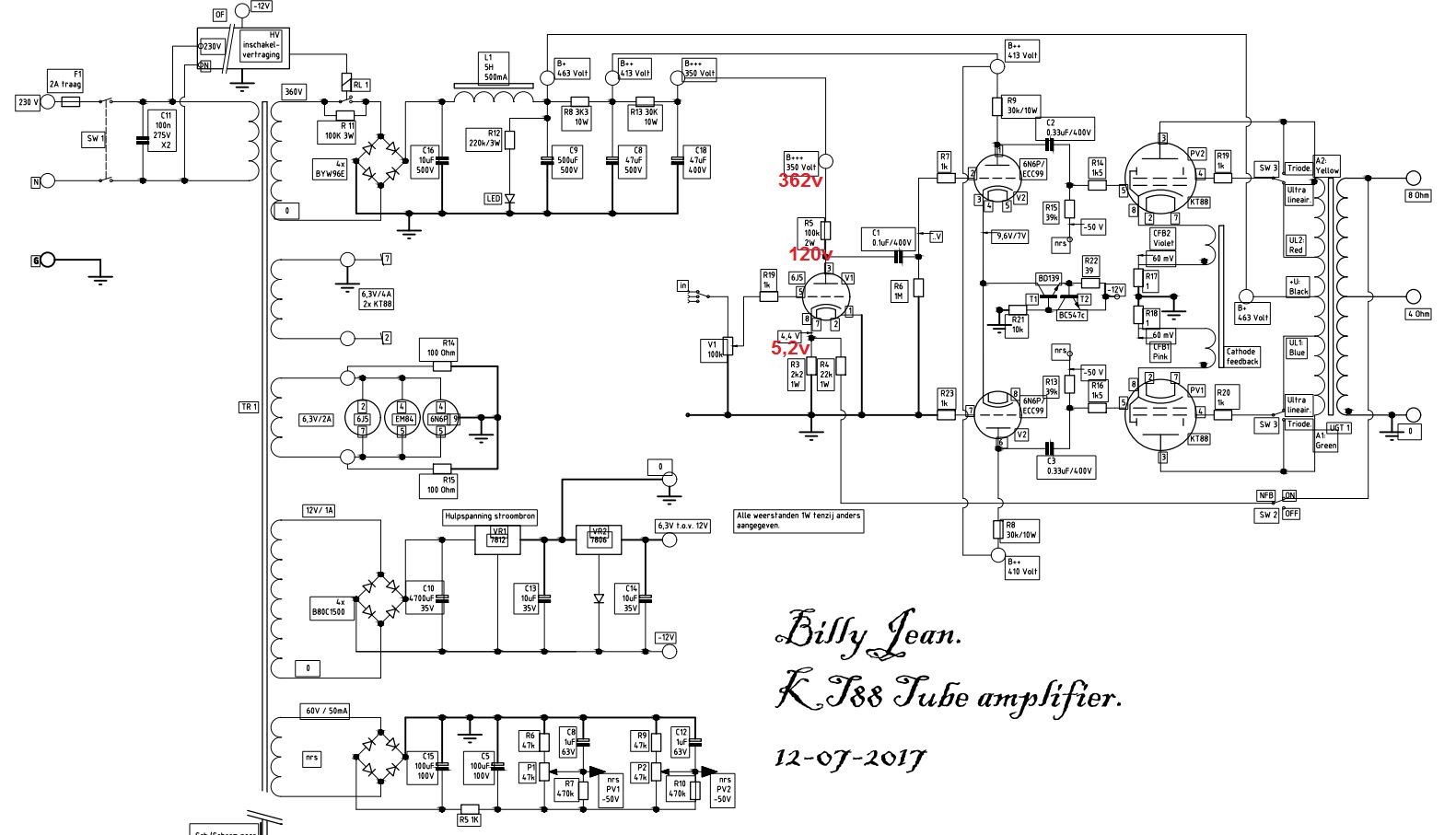

Spanning B+++ 362 volt op de 6J5 is er 120 volt
Op de kathode weerstand 5,2 volt

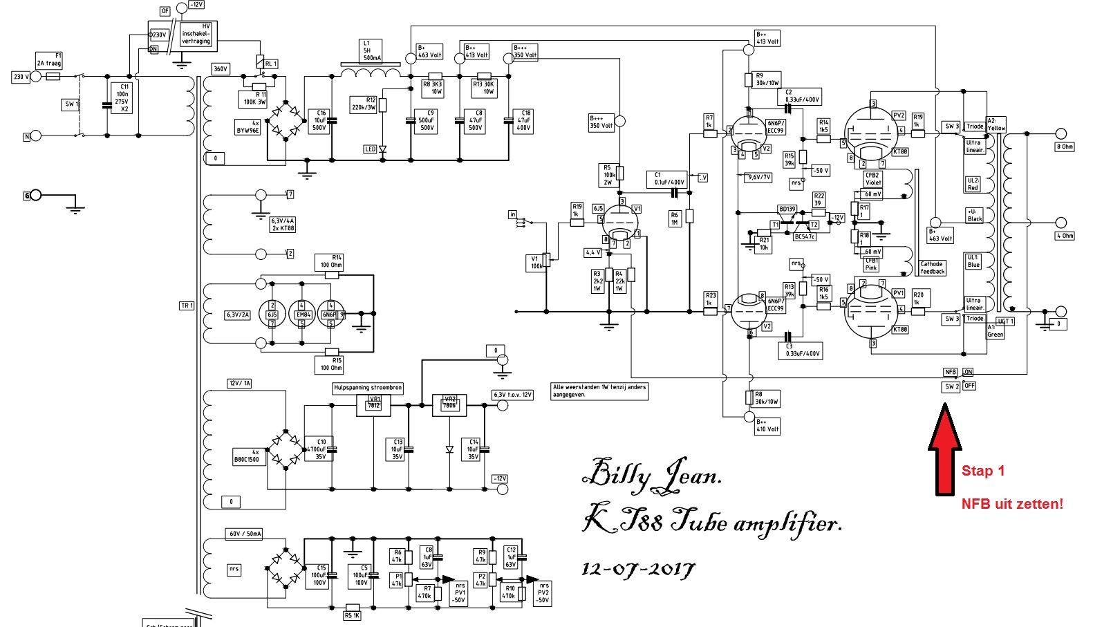

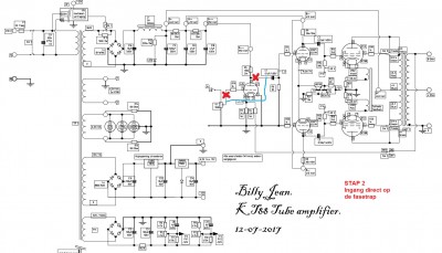

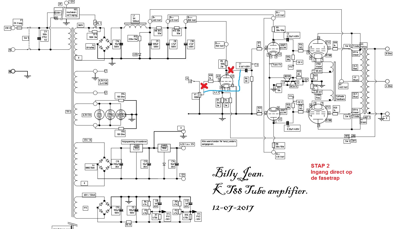

Dus, :-k STAP 1 :
NFB uitzetten!
STAP 2 :
Ingang direct op de fasetrap!
STAP 3 : Bevindingen noteren en STOPPEN. :sure: .........,Overmorgen is er weer een dag :D

Zal ik eens doen om 100% zeker te zijn :bakkie: :dank:
Re: Bill maar dan iets anders PM.Bill
Blauw is op de 6N6P in
de 6J5 er uit getrokken en op de Condensator in gestuurd welke aan de anode 6J5 zit
blauw is in
geel is Uitgang Trafo 8 ohm op Dummy
het signaal voor deze operatie gedaan is was dit het signaal uit meen ik

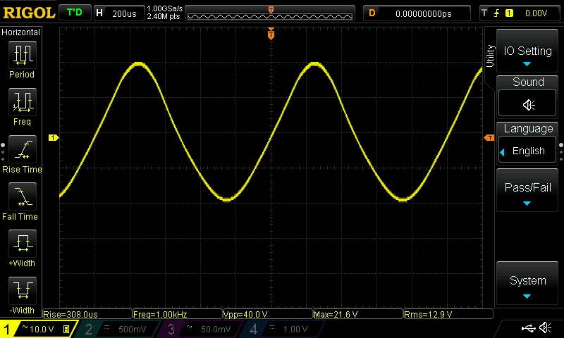

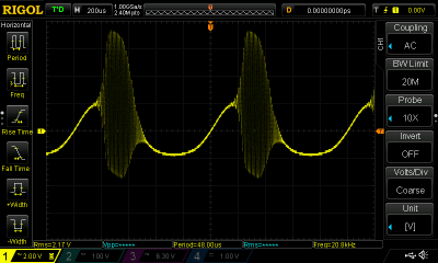

2e plaatje is een schoolvoorbeeld van oscilleren.
Je bedoelde dat laatste plaatje Barry :?:

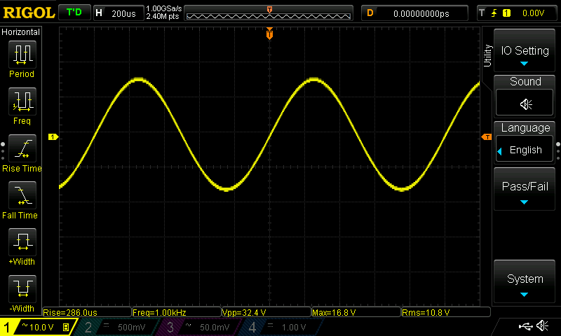

Eerste plaatje geel is denk ik crossover Distortion :?:
Ik zal vanmiddag de ruststroom is verhogen , die had ik ingesteld op 50 mA
Misschien 60 mA beter resultaat geeft

Ja laatste plaatje. Heb nooit verschil kunnen merken in klank met een andere ruststroom aan de KT's, behalve dat het verbruikte vermogen behoorlijk toeneemt. Heb ze op mijn Bill zelfs op 40mA gezet.

Dat eerste plaatje met die dromedarisbult is door ofwel een eindbuis doet raar ofwel een kathode tegenkoppeling zit omgekeerd.Een periodehelft wordt duidelijk meer versterkt dan de ander.
Ok Anne
