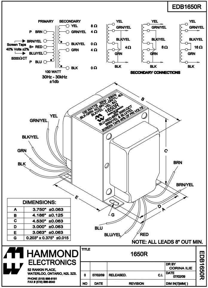

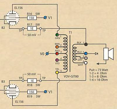

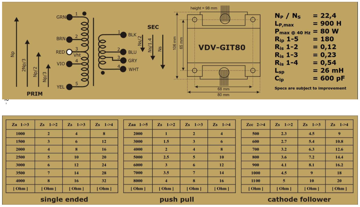

Ik bedenk me nu net dat ik met de Hammond 1650R misschien net zoals bij de VanderVeen VDV-GIT80 trafo’s ook CFB toe kan passen, ze hebben immers allebei een 4-8-16 Ohm secundaire wikkeling? Dat het met de VDV-GIT80 kan is zeker, Menno past dat namelijk zelf ook zo toe, zie hieronder, maar kan ik dit ook zo doen bij de 1650R? Ik krijg altijd hoofdpijn als ik over serie en parallel schakelen van niet identieke trafo wikkelingen na moet denken, wie helpt mij even een stuk op weg?

Tegenkoppelen vanaf zwart en groen-geel en de wikkelingen in serie zoals in het 16 ohm-plaatje: zwart-geel aan groen. In principe moet dat werken, alleen kun je de 4 ohm-wikkelingen dan niet meer parallel zetten, dus zul je wat meer koperverliezen krijgen bij het aansturen van een 4 ohm- of 8 ohm-luidspreker.

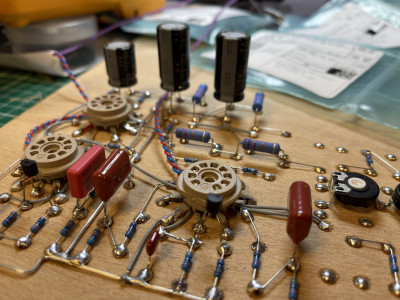

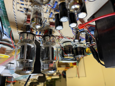

Zo, even een fototje en dat ga ik nu eerst eens even wat eten! :beer:

Daar gaat flink wat soldeertin inzitten op die koperen spijkertjes, of niet Sander?
Re: Sander en Anne's KT88 push-pull eindversterker project
peterl schreef: do 25 nov 2021, 20:11
Valt mee, het is grotendeels point to point kwa opzet, dus dat soldeer heb je toch nodig om de onderdelen aan elkaar te solderen. De spijkertjes zelf vertinnen snel en makkelijk en d’r blijft geen dikke klodder soldeer op liggen.

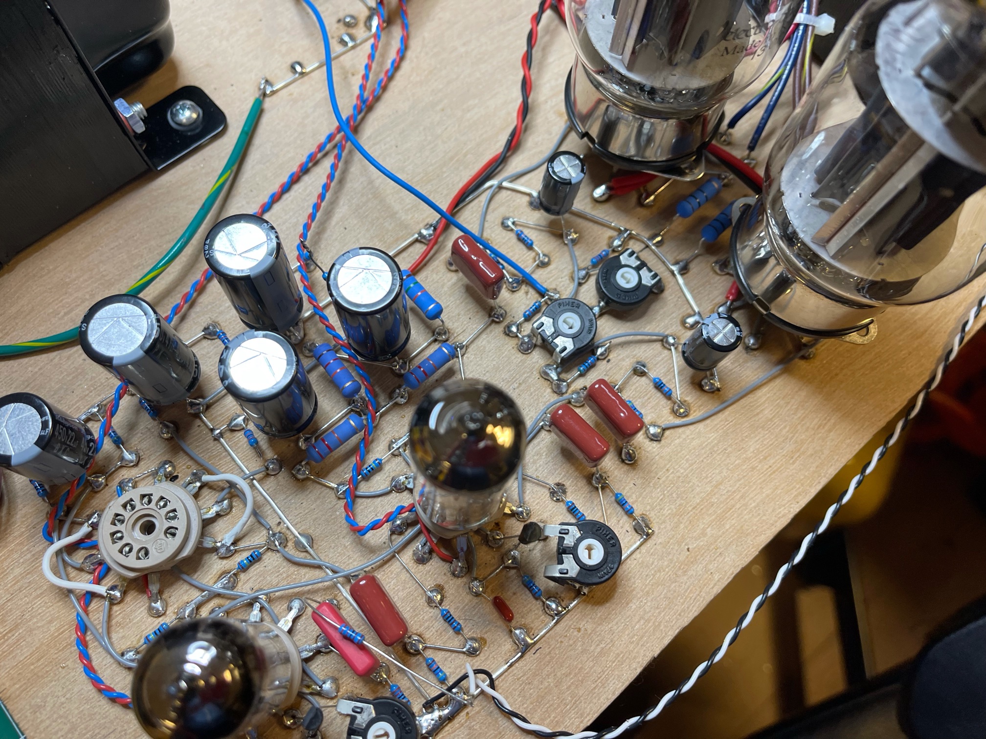

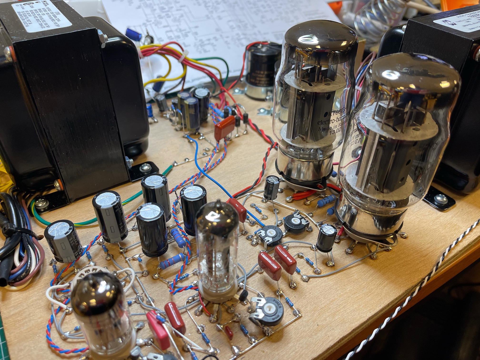

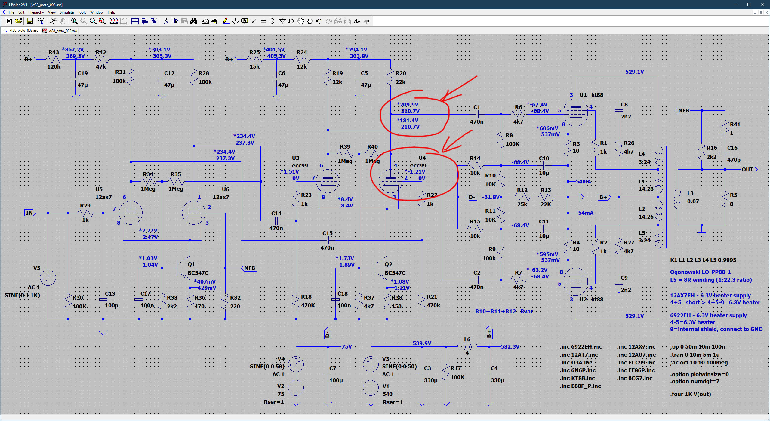

Goed, ik zie even niet wat er misgaat, maar om de één of andere reden heb ik op de ECC99, de driver sectie, een positieve en negatieve spanning staan op de roosters, da's vreemd, want ik heb alles nu al 10x nagelopen, koppel condensatoren vervangen, weerstanden gecheckt op de juiste waarde etc. en dat is het allemaal niet. Als ik de ECC99 vervang voor een nieuwe ECC99, of een 6922 (met feitelijk hetzelfde instelpunt, alleen andere aansluitingen voor de gloeispanning) zie ik exact hetzelfde. Zie bijlages voor het schema en wat plaatjes van het prototype. Wie geeft mij het verlossende antwoord?

Is dat nou zo'n groot probleem Sander?
Je hebt op de kathode ruim 8V staan.
Per saldo is het dan toch positief.
Douwe
douwebakker schreef: za 27 nov 2021, 16:02
Douwe
Jawel, maar zoals je ziet zijn mijn stuurspanningen richting de KT88s nu niet gelijk, en dat behoren ze, bij benadering, wel te zijn.
Bericht door peterl »
Heb je de 2 KT's ook al omgewisseld om te kijken of daar het probleem zit?
peterl schreef: za 27 nov 2021, 16:09
Jazeker, probleem verhuist dan niet mee.
peterl
Berichten: 2418
Locatie: Enschede
Krijg je bij R19 en R20 wel exact dezelfde spanning?
En staan R10 en R11 hetzelfde ingesteld?
