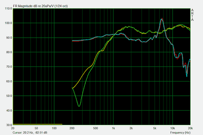

Het was van de week mooi weer en dat gaf de gelegenheid om weer buiten te meten. Eerst een frequentieplotje van de hele luidspreker met de microfoon qua hoogte precies tussen de centra van tweeter en midrange en een afstand van 1 meter:
Er zit dus verschil tussen de linker- en rechterluidspreker. Meer dan ik had toen ik met 2 verschillende kasten speelde. Er is natuurlijk van alles gewijzigd, er zijn nieuwe filters gebouwd met nieuwe onderdelen, de filters zitten met korte bedrading aan de units zonder allerlei stekkertjes kroonsteentjes en dergelijke.

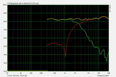

Eerst de midrange en de tweeter links en rechts met elkaar vergeleken zonder filter:
Niet schokkend. Nu met filter:
Ook niet echt dramatisch. Het is wel buiten, dus omgevingsgeluiden, wind en een minimaal plaatsingsverschil tussen linker- en rechterluidspreker kunnen invloed uitoefenen :-k
Ik heb van de linker tweeter ook nog twee metingen gemaakt, een met het linkerfilter en een met het rechterfilter:
Ook dat zet geen zoden aan de dijk. Ik wijt de verschillen maar aan tolerantie en omstandigheden.

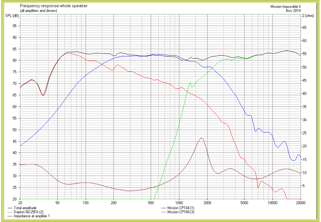

Maar hoe komen we aan die bult tussen 2 en 3 kHz? Ik heb even zitten analyseren en een nieuw setje metingen binnen gemaakt om de invloed van de wind en 'Radio Istanbul' uit te sluiten.
Gemeten op 75 cm met vanwege reflecties een korter timewindow. Voor dit probleem zijn we toch alleen geïnteresseerd in frequenties boven 500Hz:

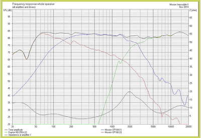

Het lijkt in de tweeter te zitten. Even de simulatie van BoxSim erbij gepakt:
Dat lijkt er niet echt op. En dat heeft het wel gedaan. :think: :think:
Ik besluit om een kopie van deze simulatie te voorzien van een nieuwe import van unitgegevens uit de zojuist gemaakte metingen:
Zo, dat lijkt er meer op. Dat betekent dus dat of de oorspronkelijk geïmporteerde metingen niet goed waren, of dat de parameters van de units zijn gewijzigd in de loop der tijd ( ingespeeld :shock: )
Ik ga eerst even een paar BoxSim plaatjes fabrieken met de ongefilterde karakteristieken van de units, zowel van de oorspronkelijke als van de nieuwe metingen.

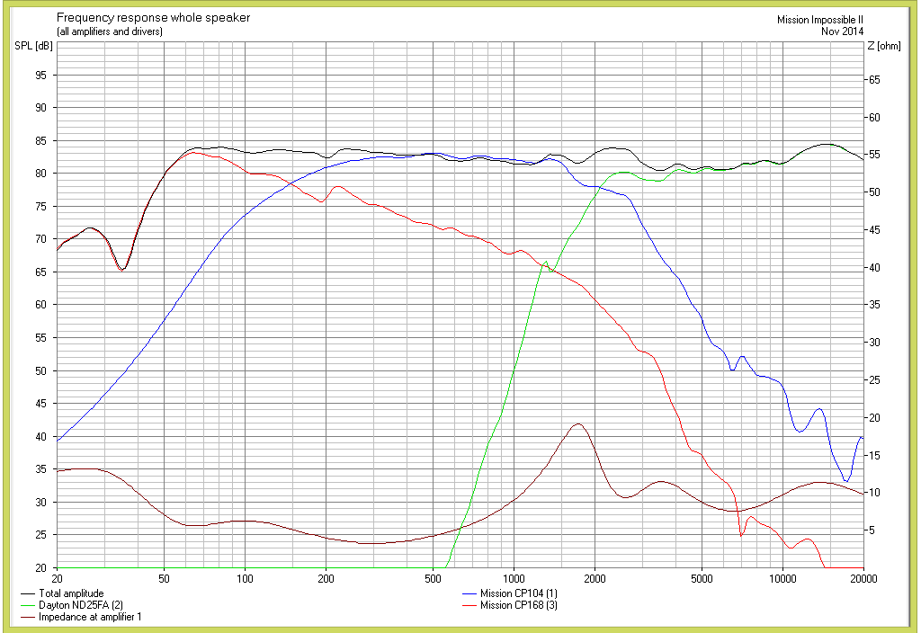

De in BoxSim geïmporteerde gegevens van midrange (blauw) en tweeter (groen) van september 2014:
De in BoxSim geïmporteerde gegevens van dezelfde units van gisteren:
Dat is wel verschillend. Waar komt dat door? Meetmethode, verandering van de units in de loop van de tijd? Ik weet het niet :-k

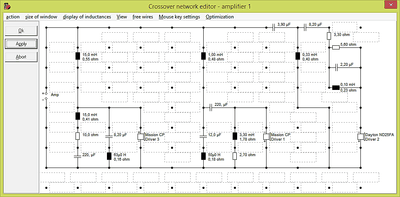

Ik ben even met de filtersimulatie in de weer geweest en heb in de hoogsectie een paar waardes gewijzigd:
Met het volgende resultaat:
Ik heb een van de fysieke filters conform de simulatie gemodificeerd en de verschillen even opgemeten:
Het resultaat van het geheel meet als volgt:
Ik heb het andere filter gisteravond tussen 00:00 en 00:30 ook even omgesoldeerd en weer in de kast geplaatst. Daarna even muziek geluisterd; handig als je geen buren hebt. :mrgreen:
De eerste indruk: beetje teveel laidback, weinig spankelend.
Maar dat kan een combinatie zijn van gewenning, alcoholpercentage en tijdstip. :mrgreen: :beer:
De laatste tijd klonken ze inderdaad nogal 'in-your-face', wat ik persoonlijk niet zo heel erg vind. Ik heb er wel opmerkingen over gehad. Het is in ieder geval wel een verschijnsel dat te verklaren valt uit het 2-3kHz frequentiegebied. Misschien moet er een middenweg gevonden worden, misschien is het wennen.
Vandaag heb ik nog haast niet geluisterd, mede omdat Ray vandaag onze ondermaatse antennekabels kwam doormeten en modificeren :goeie: :dank:
Ik laat het de komende dagen even rusten en ga luisteren.
Wordt vervolgd.
