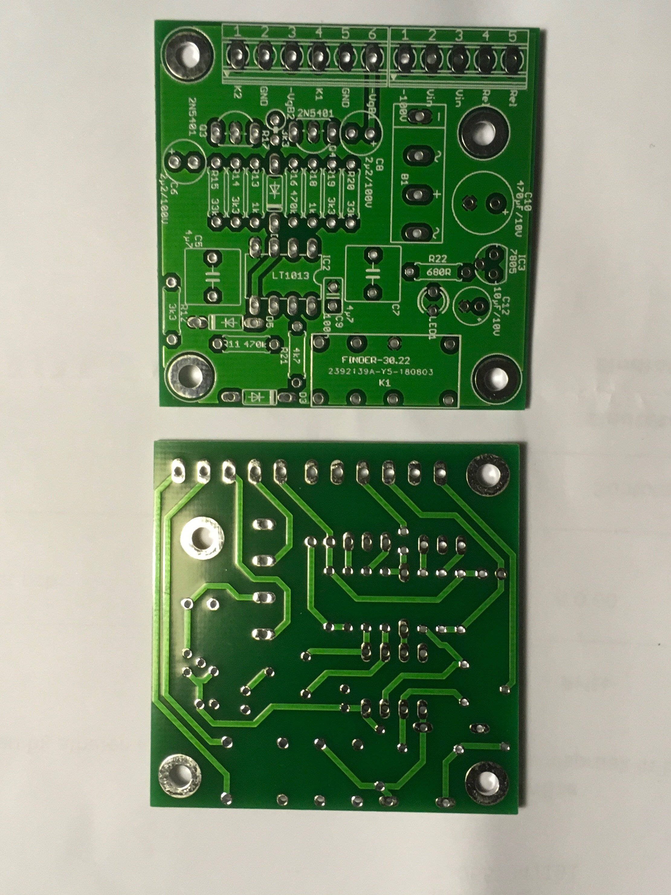

Ik heb Robert een tweetal printjes toe gestuurd met printontwerp van Willy .
Ik verwacht morgen pakketjes boer dan kan ik ook de biasautomaat met print van jou testen Ronny
En misschien binnenkort ook wat test resultaten van Robert .

Het kost bij mij altijd veel tijd, Bert. Omdat je er twee hebt gestuurd overweeg ik om twee monoblokken met elk 4x EL84 te maken. Ik heb daar alles voor in huis, behalve de behuizingen (en de tijd).
Re: Bias automaat
Daar zijn die 2 printjes precies goed, Jomanda is hier geweest zeker :lol:
Re: Bias automaat
De Mono printjes zijn er ook
Dat ziet er Super uit :yeah:
Iedereen nogmaals bedankt :dank: :dank: :dank: :dank: :dank: :dank:
voor dit gave ontwerp Super :yeah: :yeah: :yeah: :yeah: :yeah: :yeah:

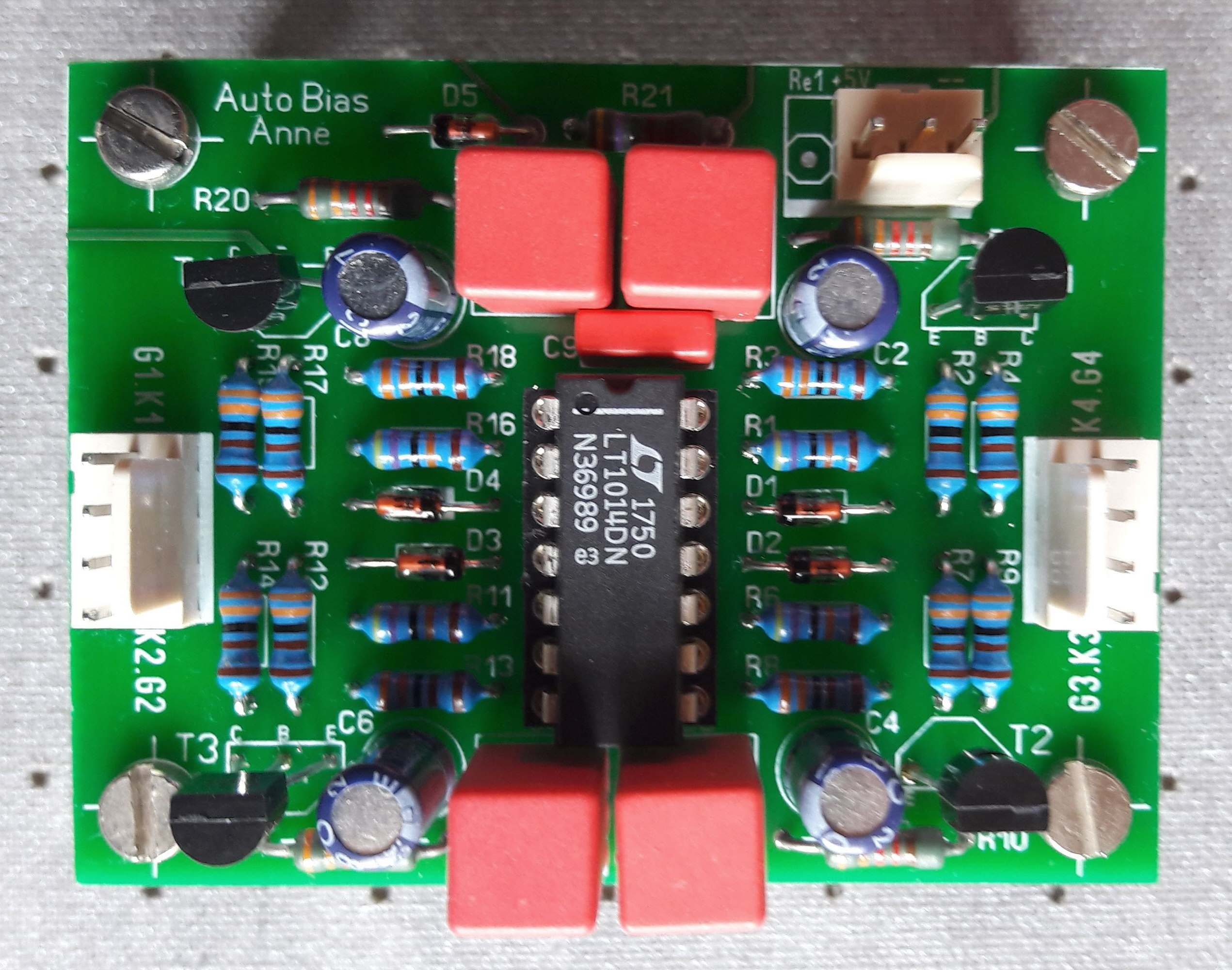

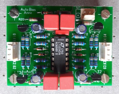

Nog even het afgewerkt printje weergeven zoals het 2x gebruikt wordt in het topic CTA4...
Alles is prima verlopen bij de montage, moet nog wel uitgetest worden.
Dank aan Anne voor het ontwerp, aan Marcel voor de fijn-tuning en alle anderen die hier uiteindelijk ervoor gezorgd hebben dat op dit forum een degelijke AutoBias is ontstaan!

Bias Automaten zijn goedgekeurd, werken perfect :rock:
VRef van beide automaten is 610mV.
Voor alle regelaars geldt het volgende:
In de testopstelling zit elke "kathode" met 18 ohm aan massa.
Ik leg op de "kathode" een spanning aan die ik varieer tussen 300mV en 1.1V .
Ik meet continue de negatieve Vg
+5.05V voeding
-23.66V negatieve voeding
  • spanning aan, 0v op "k" -1.54V Vg
    regel naar k= 610mV ... Vg blijft -1.54V
    regel verder omhoog, van af 750mV begint Vg langzaam negatiever te worden
    van af 850 à 900mV gaat Vg behoorlijk sneller naar desnoods max. negatief
    ik regel terug richting 610mV, Vg wordt stilaan negatiever
    vanaf 500mV begint Vg terug versneld positiever te worden
    ik stop met opregelen op 610mV, Vg stabiliseert en begint heel langzaam negatiever/positiever te worden.
Ik kan zo doorgaan met kleinere hoger- lager regelingen en zie goed dat de schakeling zijn stabilisatiepunt zoekt aan een matige snelheid, vergelijkbaar met een sinus die langzaam uitgolft.
Alle 8 regelingen reageren identiek :proost:
