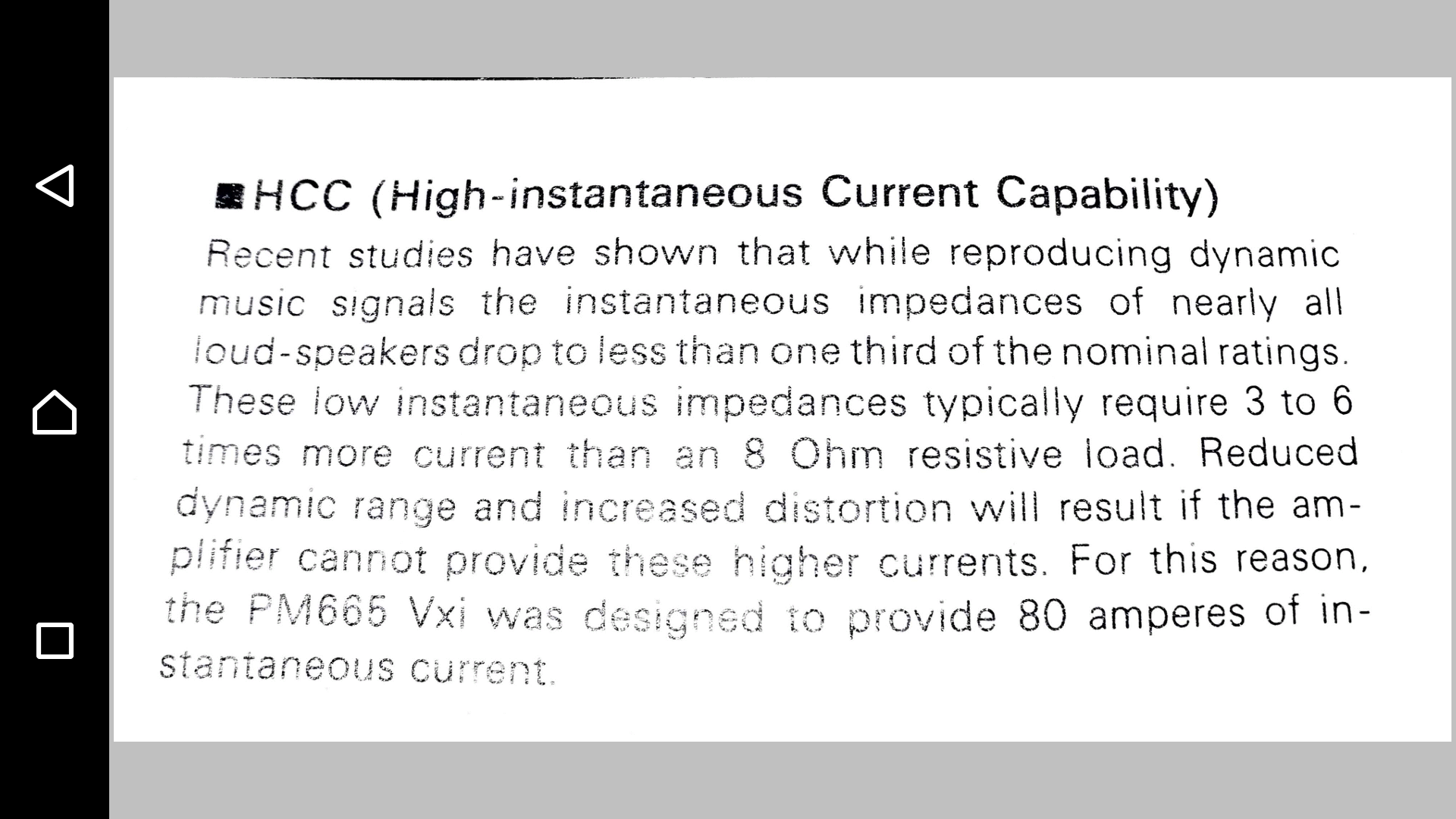

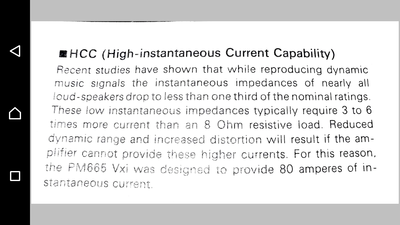

Re: DIY project van de Daudio C1 dipool luidspreker
Shadow schreef:
jeroen_d schreef:
Ja was geen goede match de CA is ook niet bedoeld voor een speaker als de C1
Die 4 woofers willen STROOM :lol:
Uit een HK versterker manual uit 1987
