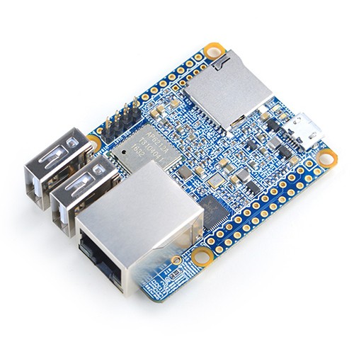

Na het nog niet helemaal gelukte opzet van de Fire 3, nu eerst even een hele snelle opzet van een FriendlyElec Neo-Plus2, die een goede stabiele opzet heeft.
Na het aansluiten en de prik erop dan maar een paar opties nodig gehad om het aan de praat te krijgen.
Inloggen met root en wachtwoord = fa, dan apt-get update en apt-get upgrade ben je bij, geen sd card nodig.
vervolgens de drie regeltjes die ik dan nodig heb voor ROON om dan te installeren met een terminal.
En dan blijkt dat eerst even de curl met apt-get install curl
Nu dus ook dan de opzet opgewaardeerd naar de nieuwe versie van Ubuntu 18.04 LTS met de opdracht do-release-upgrade staat het totaal op de huidige actuele opzet om de opzet met de Soekris en de Amanero vlekkeloos draaiend, ook Alsa en alle andere dingen die nodig zijn waren aanwezig.
Nu dus dit super snelle dingetje wat gelijk met een lagere temperatuur draait.

Moet wel kunnen, maar ik zie of ik nog een nette voeding kan maken voor de/het kleine plusje.
Het tenslotte een +++ project, NanoPi NEO Plus2 - 1 Gb
Tegenwoordig ook in Nederland te verkrijgen zag ik. :lol:
