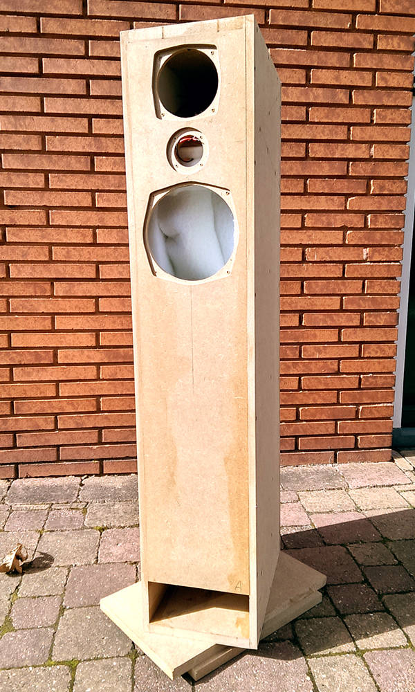

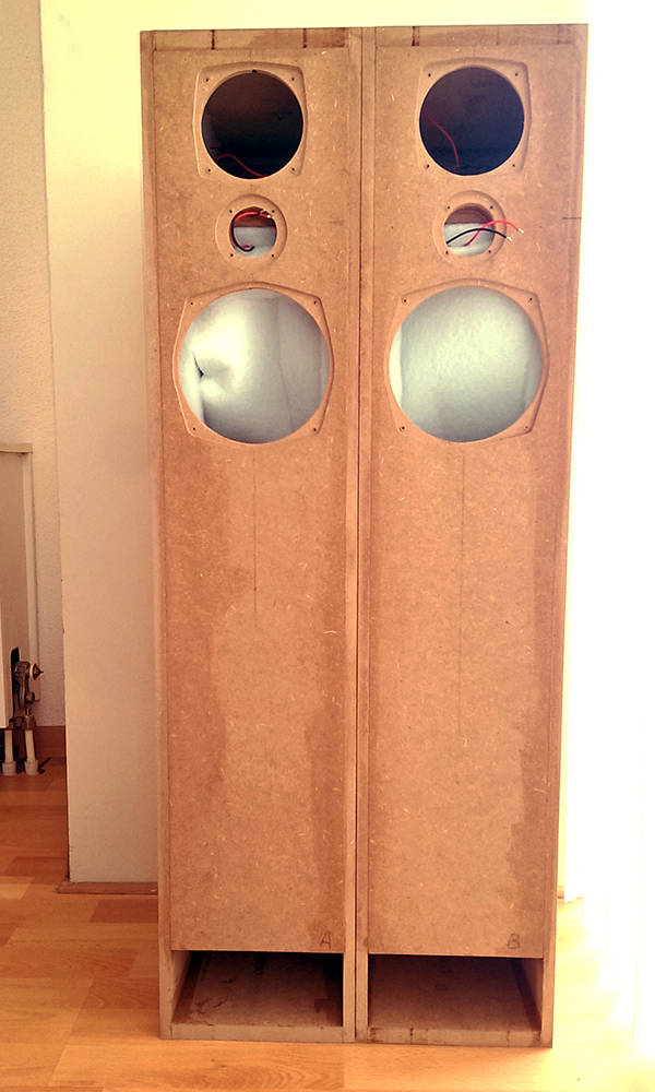

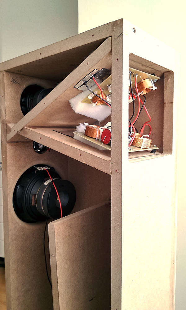

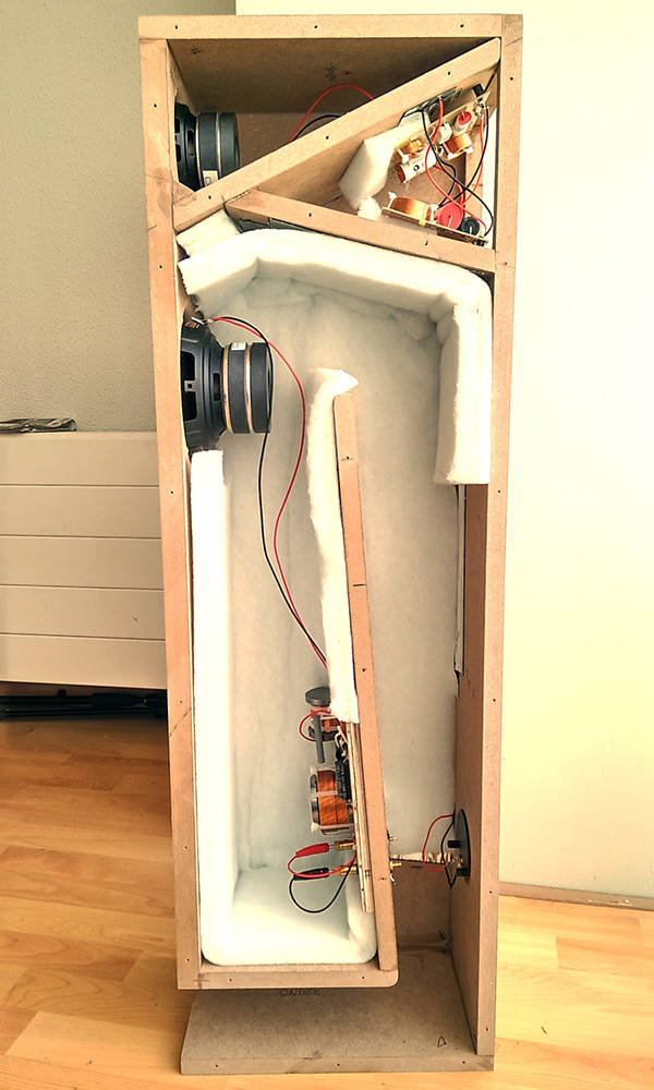

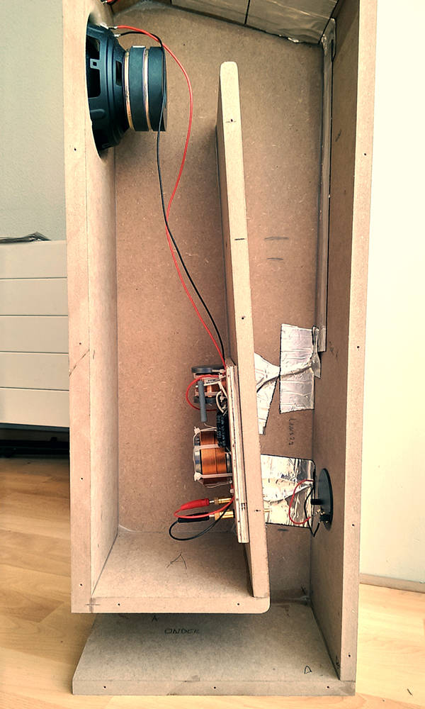

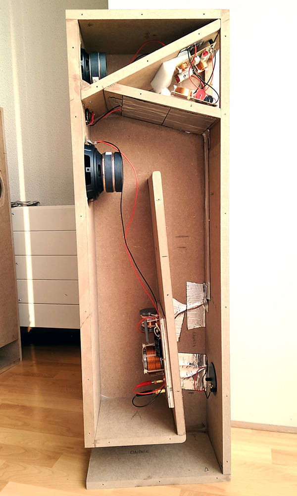

Gisteravond heb ik de open kasten alvast voorzien van volledig interieur, gewoon voor de plaatjes. Die heb ik vanochtend pas gemaakt, want met dat kunstlicht en een telefoon wordt dat hopeloos:
en de laatste met akotherm er in. Het zit nog niet vastgelijmd, dus nog niet retestrak :mrgreen:
De demping vermindert geleidelijk naar het einde van de pijp toe. Aan de zichtbare zijkant loopt het tot bijna aan de 90⁰ hoek onderin. Aan de achterzijde tot vlak onder de basluidspreker en aan de nu nog open zijde nog 10cm lager, tot het streepje op het schuine paneel. Het schuine paneel zelf wordt niet bekleed aan de achterzijde.
Omdat ik wat minder demping heb aan het gesloten einde van de pijp, vanwege het filter dat daar zit, prop ik er nog wat wol of mdm3 in. Gewoon omdat ik dat nog heb liggen.
Hij speelt zo dus wel, alleen het laag valt wat tegen. :lol: :lol: :lol:

Door deze wedstijd ben ik wel van m'n geloof afgevallen dat je een TL dempt met Dr. Bailey's longhair schapenwol, steeds losser verdeeld en de laatste ca 60 cm leeg. :-#
Heb genoeg te ontdekken bij mijn volgende setje TL's met de AL170. Gelukkig heb ik daarvan nog 4 liggen en kan ik de klankmatige kant onderzoeken door een Akotherm demping naast een wol demping te zetten in een vergelijking.
Het is zo leuk om te zien waar dit toe geleid heeft, Mission Impossible... Je kunt de naam veranderen. Trouwens, die filteronderdelen... Leuke verzameling zit er inmiddels in zeg :rofl: Daar is Berndt Timmermans (Hobby Hifi) nog heilig bij zo op het eerste gezicht :D
Heb de Mission T van Rumoh gehoord, met deze woofer. De kast had het er zwaar mee, die kwam flink in trilling. De midwoofer zelf kon prima luid spelen, en de ervaring leert dat een luisterdag veel luider spelend betekent dan thuis in een kamer van 35m^2 zonder 'publiek'. Respectabele 6,5" dus. Een TL haalt waarschijnlijk ook het maximale eruit. Wellicht vanwege vroege filtering klinkt het ook mooi als een doorlopend en krachtig fundament, minder last van (onvermijdelijke) de TL-dip. Hoe is het sublaag, is dat ook aanwezig? Van die zuchten onder de eenvoudig hoorbare tonen? Luchtige aanzetten etc. alsof er een grote sub bij speelt?!
Het laag is gewoon strak en ik hoor wat er in de muziek zit. Zuchten is me niet opgevallen (heb je een muziekvoorbeeld voor me?). Het komt wel voor dat een ongedefinieerde lage toon (instrument niet te definieren) bij andere speakers gewoon het aanspreken van een staande golffrequentie in mijn woonkamer blijkt te zijn. Bij de Mission Impossible is dat veel minder en blijkt het een deuntje op een zachtjes meespelende basgitaar te zijn die bij de andere speakers gewoon wegvalt (Sting, The Soul Cages, track: St Agnes and the Burning Train. Mike Oldfield, Songs of Distant Earth, Track: Oceania).
Verder is de impulsweergave goed. Daar heb ik al opmerkingen over gehad. Een klap op een snare drum klinkt erg overtuigend.
De ruimtelijke afbeelding is iets waar ik veel waarde aan hecht en die voldoet ook. Ik ben dus best tevreden. :sure:

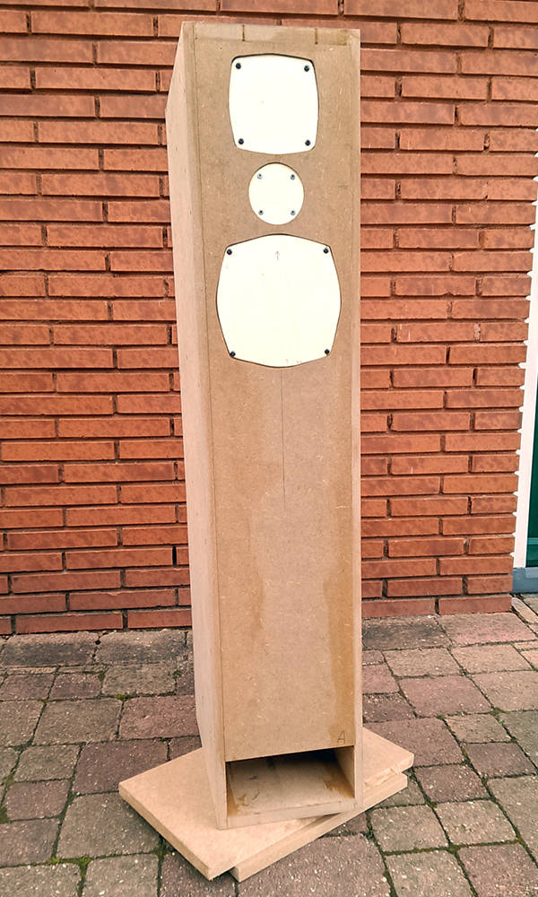

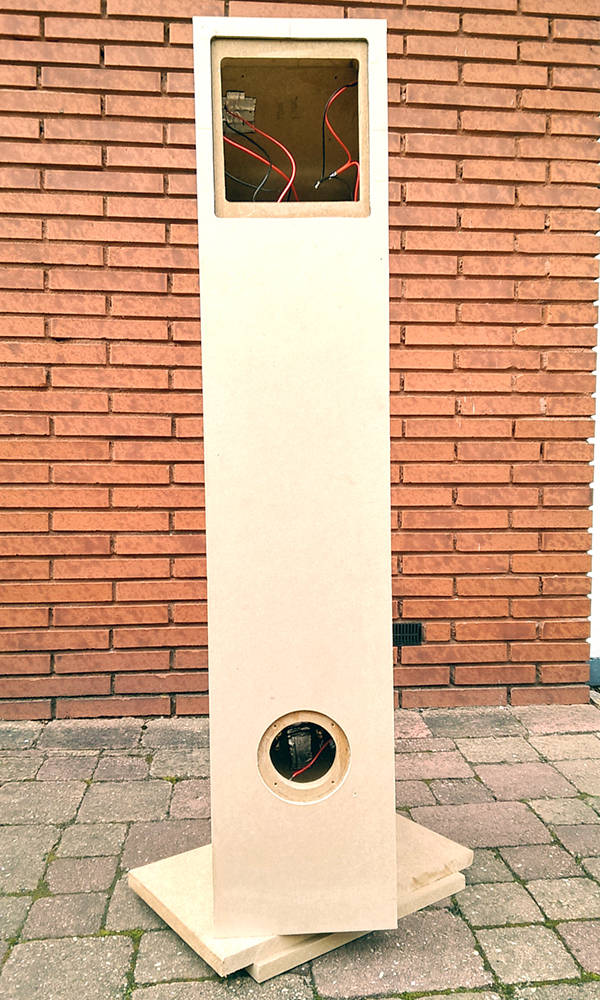

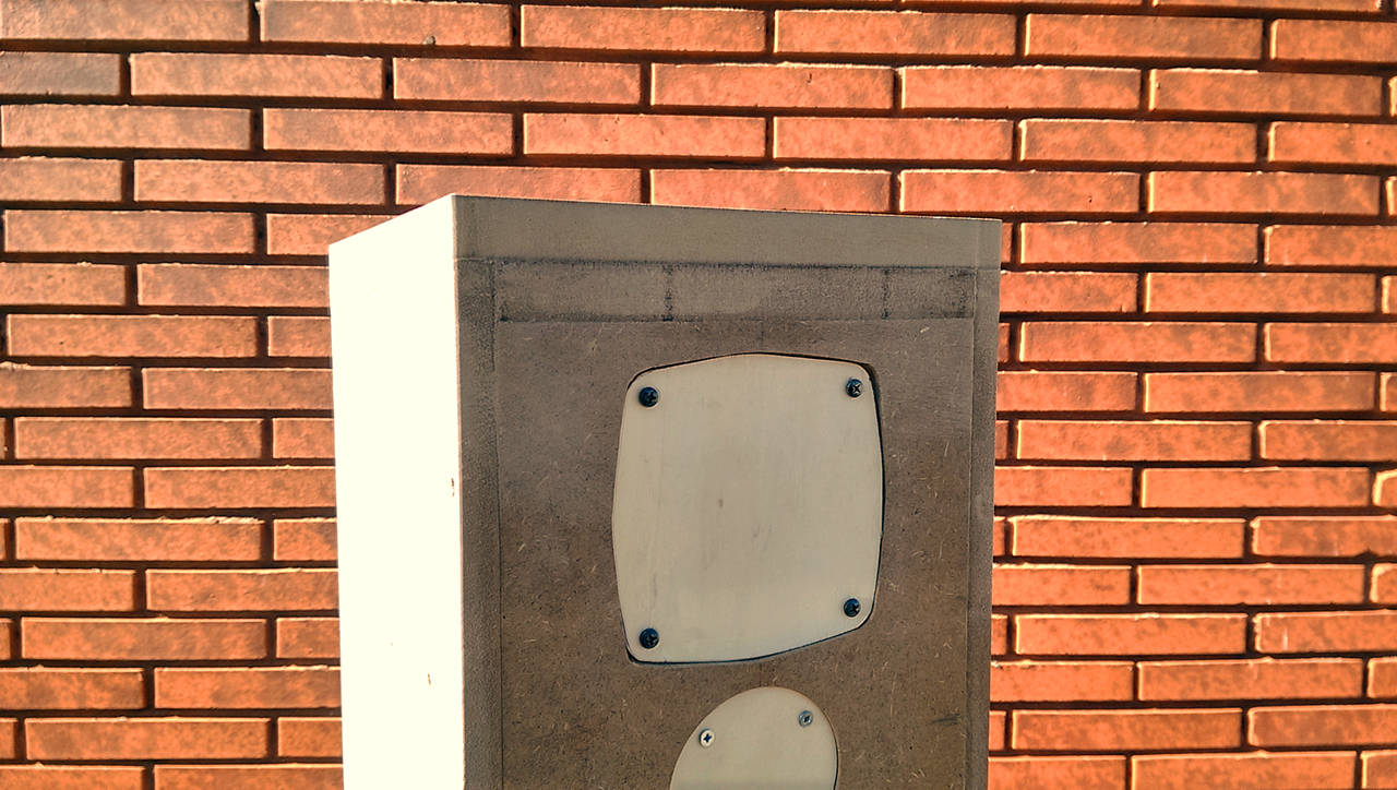

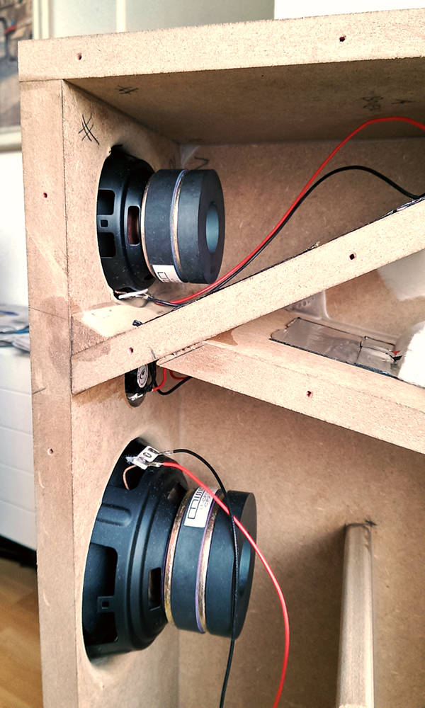

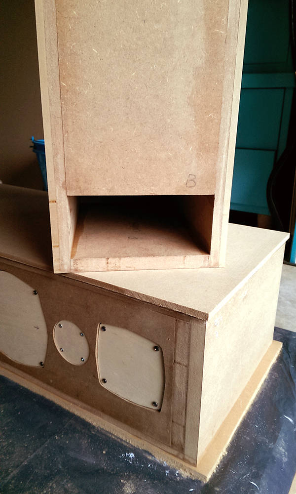

Het interieur is klaar en de nog losse zijkanten zitten er op gelijmd.
Er moet nog een laagje 16mm MDF op de bovenkant gelijmd worden omdat ik de units 16mm hoger heb geplaatst dan in de prototypes. Ik kwam daar in het gedrang met de magneet van de midrange. Nu heb ik alleen nog maar 18mm liggen, dus het wordt 18.
De zijwanden zijn nu 12 mm. Daar komt een laag van 8mm tegenaan om de wand voldoende dik te maken en de schroeven te bedekken. De hoeken langs het front krijgen een facet en om te voorkomen dat de zaag en de kasten de vernieling in gaan worden de schroeven langs het front eerst verwijderd.
Maar eerst moet het interieur beschermd worden tegen alle stof dat ik weer ga produceren met mijn frees- en zaagwerk. Dus komen er een paar triplex plaatjes op de plaats van de units.
De achterzijde wordt bedekt met een laag 4mm MDF waarin rekening gehouden wordt met de aansluitterminal en een paneeltje om het filtercompartiment af te dekken.

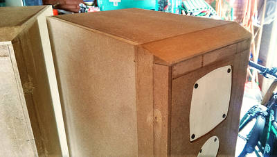

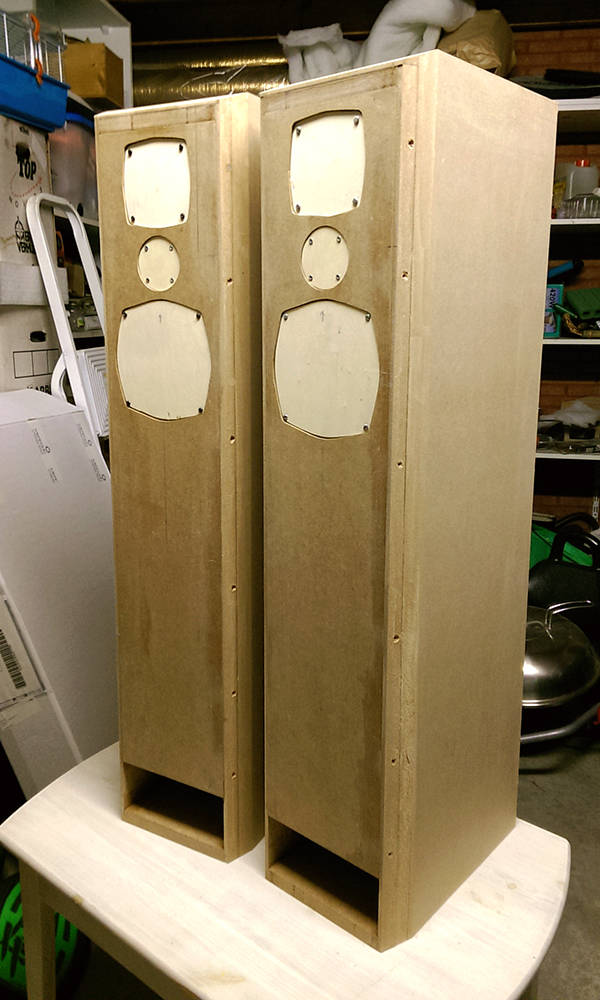

Weinig tijd gehad voor updates deze week. Elk vrij moment heb ik besteed aan het werk aan de speakers.
Er moest nog een dakje bovenop:
Extra platen van 8mm tegen de zijwanden zodat deze op 20mm komen. De onderste is alleen gelijmd, de bovenste is al met de kantenfrees behandeld:
Facetranden aan de voorkant gezaagd (altijd eng). Dat zag er zoals verwacht niet uit. Ik heb met lijmklemmen latten tegen zijkant en voorkant geklemd (positioneren is een heel precies werkje) en met de bovenfrees het facet verder afgewerkt. Dat ziet er strak uit:
De schroefgaten zijn nu dichtgestopt met kneedbaar hout, dan nog een keer het schuurpapiertje erover.
Vanmiddag ga ik de filters en de units monteren.
Eerst eens kijken of ze zich zaterdag een beetje staande kunnen houden met al dat DAC geweld. :mrgreen: :mrgreen:
Het afwerken met fineer is een leuk klusje voor de maand April. Ze worden nu gepresenteerd als 'The Naked Truth' :yeah: :yeah:
