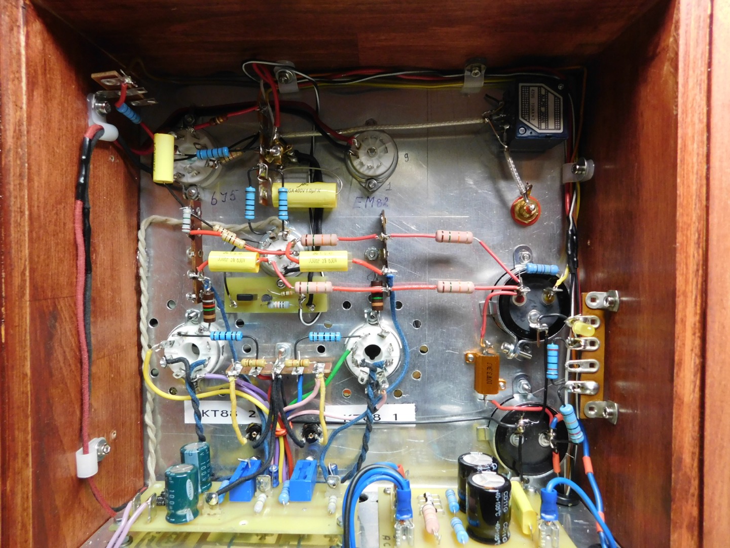

Verder netjes gebouwd zo hoor, overzichtelijk =D>
Mischiien doe ik dat wel jij voorstelde Barry is ook niet verkeerd scheelt weer een hoop gesjouw
En ik vind het eigenlijk nog niks
Wil alles nog wat netter maken Er zijn nog al wat pinnen op de KT88 buisvoet welke niet gebruikt zijn
Daat kan ik misschien gebruik van maken in plaats van een draad steun
Dat maakt het denk ik wat minder slordig , verder heb ik wel AC en DC zo ver mogelijk gescheiden.
En waar het bij elkaar kwam haaks er over.
Nu duimen dat er geen rook uitkomt of een knetterharde gillendekeuken met al die windingen :-k en tegenkoppeling een paar omgewisseld en het Meekoppeling en staat alles zo roodgloeiend met 500 volt erop

Ziet er overzichtelijk uit zoals Barry al opmerkte :proost:
Mooi dat je dat printje nog kwijt kon aan de buisvoet. :D

Plannen en indelen is een stuk moeilijker als je denkt,een strakke opstelling vergt veel planning en ruimte,die je vaak niet hebt :?
Soms is een print beter dan een losse opstelling,de combinatie is dan vaak de betere.
Ik had het aardig gepland maar toen kwam Anne met de opmerking over de door mijn gebruikte weerstanden aan de anode fasedraaier En toen ben ik een paar weken samen met Anne aan die weerstanden gaan meten Zonder enig resultaat
Ik hou niet van allerlei gaatjes die er voor niks in zitten
Toen was Mn planning geduld en ben ik maar gaan bouwen :lol:

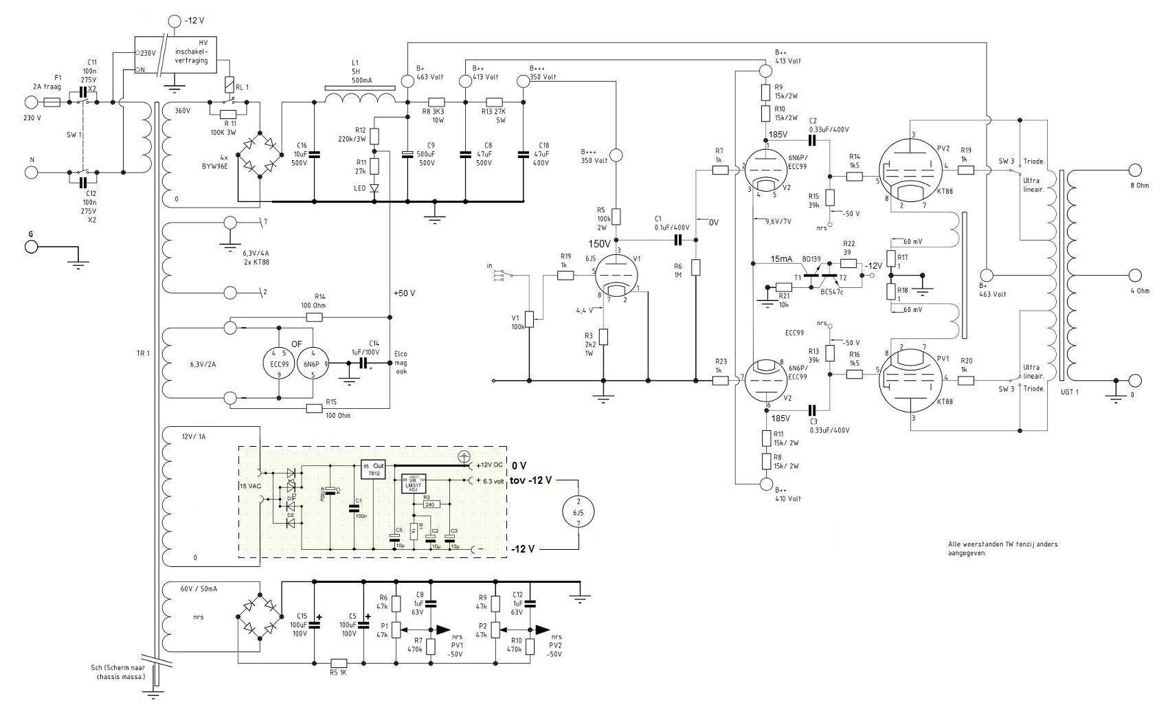

Eindelijk de boel hier weer wat op orde, kan ik weer meespelen :D
Schema wat opgeruimd en spanningen/stromen erin gezet.
Re: Bill maar dan iets anders PM.Bill
Zo nachtbrakers :lol: daar doe ik niet aan mee hoor :sure:

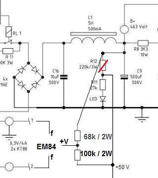

Anne dit moet ik er nog inbouwen
Staat niet in het schema Maar is weer later toegevoegd door mij
Ben een beetje als het weer (veranderlijk ) :lol:
Gloei zit op de 6,3 DC bij de 6J5

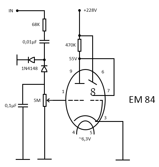

misschien moet die 100K r5 of 27K R13 wellicht kleiner worden als ik op B+++ ook die EM buis voed ?
Zou 't zo doen.De gloei samen met de eindbuizen, worden de stab.IC's niet extra belast.
De +50V kan wel iets lager uitvallen (verbruik EM84 wisselt wat), hindert niet.
Als de 0,01µF tegen de 500V kan kun je de In bijv. op de UL-tap van de UGT aansluiten.
Goed Plan
220 K zit op draadsteun die is du makkelijk te veranderen
Die ga ik toepassen
De Gloei knip wel los Zit nu bij die 6J5
De LM317 heeft een forse koeling overigen 10 mm dik aluminium plaat 100x125
Zal er eerst een gewoon 600 mA uit trekken voor 2 uur
Dan weet ik meteen of het wel of niet kan Anne

Anne er klopt niet veel van er zullen wel fouten in zitten van mij
Ik heb er een 6J5 in en een ECC99
als extra belasting over de 500 uF elco 2 lampen van 40 Watt in serie geeft 475 volt
Maar ik meet op de 6J5 een afwijkende spanning alsof die meer stroom gebruikt
Iets meer kathode stroom 5 volt en lagere spanning op de Anode 137 volt
Ook op de ECC99 zijn de spanningen afwijkend ik meet ergens -11,5 Volt weet niet goed meer waar

Belasting op B+ = 2x40 Watt lamp in serie 465 volt
B++ = 425
B+++ = 367
De +/- 60Volt welke uit de spannings deler 220K en 27K en LED komt is weg
Aan de schakeling niks veranderd Oh jawel de ECC99 Buis zit er in De LED brand ook niet
Edit 10:55
Buis er uit dan is de 53 volt er weer en de led brand ook
Buisvoet verkeerd bedraad dacht ik maar 4 en 5 klopt i.i.g.
Net of er na de 220 K iets aan aarde zit verbonden
De spanningen verder op de ECC99
Pin 1 =161 volt
Pin 6 =148 volt
Pin 3 negatief 11,6 volt
De 6J5 heeft op
pin 3 Anode = 123 volt
Op de kathode pin 8 = 4,8 Volt

Pootje 9 can de ECC99 is door verbonden in de buis met een halve gloeidraad links en rechts
Dus ik heb daar een middenaftakking gloeidraad op Aardpunt
Die moet los zeker Anne ?
Gatver ik zie al wat fout zit Denk :oops: ](*,)
4 +5 aan elkaar en aan 1 kant op 6,3 Volt 9 op de andere draad van 6,3 volt
Er gebeuren weer rare dingen hier !
De wat lagere spanning op de 6J5 is niet belangrijk, erg (te) goeie buis.
Maar de ECC99 is wat anders. De gloei tussen pin 4 en 5 is 12V en voor 6V is dat tussen pin 9 en 4-5 aaneen, zoals de meeste andere ECC's.Staat wel goed in schema getekend.
Heb je al ontdekt zie ik net !!
Dat er met 6V op de 12V aansluiting van de ECC99 maakt 'm niet stuk.Probeert wel de stroom door de buis te krijgen met positief rooster (kathode negatief), volgens de anodespanning zelfs teveel.
Eerst maar de gloei in orde dan (misschien) de 39Ω in de stroombron aanpassen.

Is het goed als ik er niks aan doe en er een 6N6P in doe in plaats van die ECC99 ?
Had niet in de gaten dat ze wat gloeidraad betreft anders zijn
EDIT 13:50
Onderaan de 1M ohm een draad naar Aardpunt vergeten zit er nu op
De 6N6P er in
Nu gaat het fout :!: :!:
B++ 415volt
De stroom door de 6N6P is veel te groot er blijft nog maar 40 voltDC over op de anode op pin1
Dat is 370/30K ohm = 12Ma moet toch veel minder zijn :!: als 150 volt op moet staan is dat ca 0,5mA
Ja toch ?
, het rooster pin 2 meet 0 volt Kathode PIN 3 is 11 NEGATIEF :?: :?: :?:
Ik stop voor vanmiddag dit kan niet
Of die buis is kapot
Ik heb er nog 1 maar zijn verrekt dure buizen als ze maar een paar minuten mee gaan :-s
Dat de stroom met de 6N6 veel groter is, 't ja die ECC99 brandde ook maar half.
Ziet er naar uit dat er iets mis is met de stroombron.
Doe het 's zonder buis en 100Ω tussen, waar de kathodes aankomen, en de massa.
Zou iets van 1,5V over de weerstand geven (15mA).
