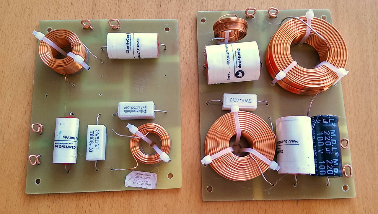

De bestukte printen. Links voor de tweeter en rechts voor de midrange.
Die voor de tweeter is nog niet helemaal bestukt. De waardes van de ontbrekende onderdelen zijn nog onderhevig aan twijfel.
En ja, de aansluitingen zijn gewoon gemaakt van gevouwen installatiedraad :-" :-"
De rechtopstaande spoel op de midrangeprint is de 0mH1 waarvan 22 wikkelingen zijn afgehaald. Van oorsprong hetzelfde spoeltje als rechtsonder op de tweeterprint zit.

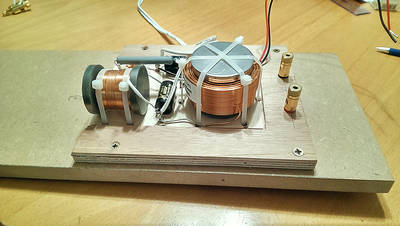

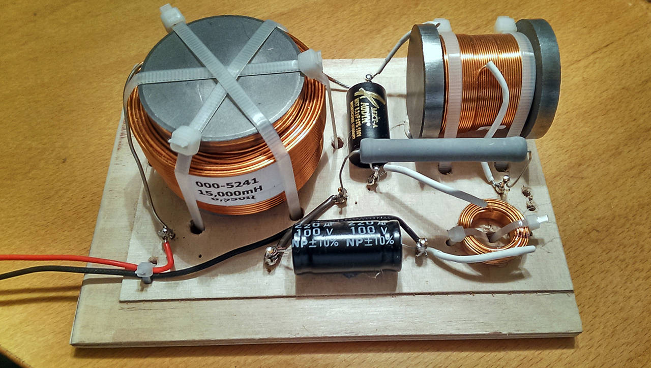

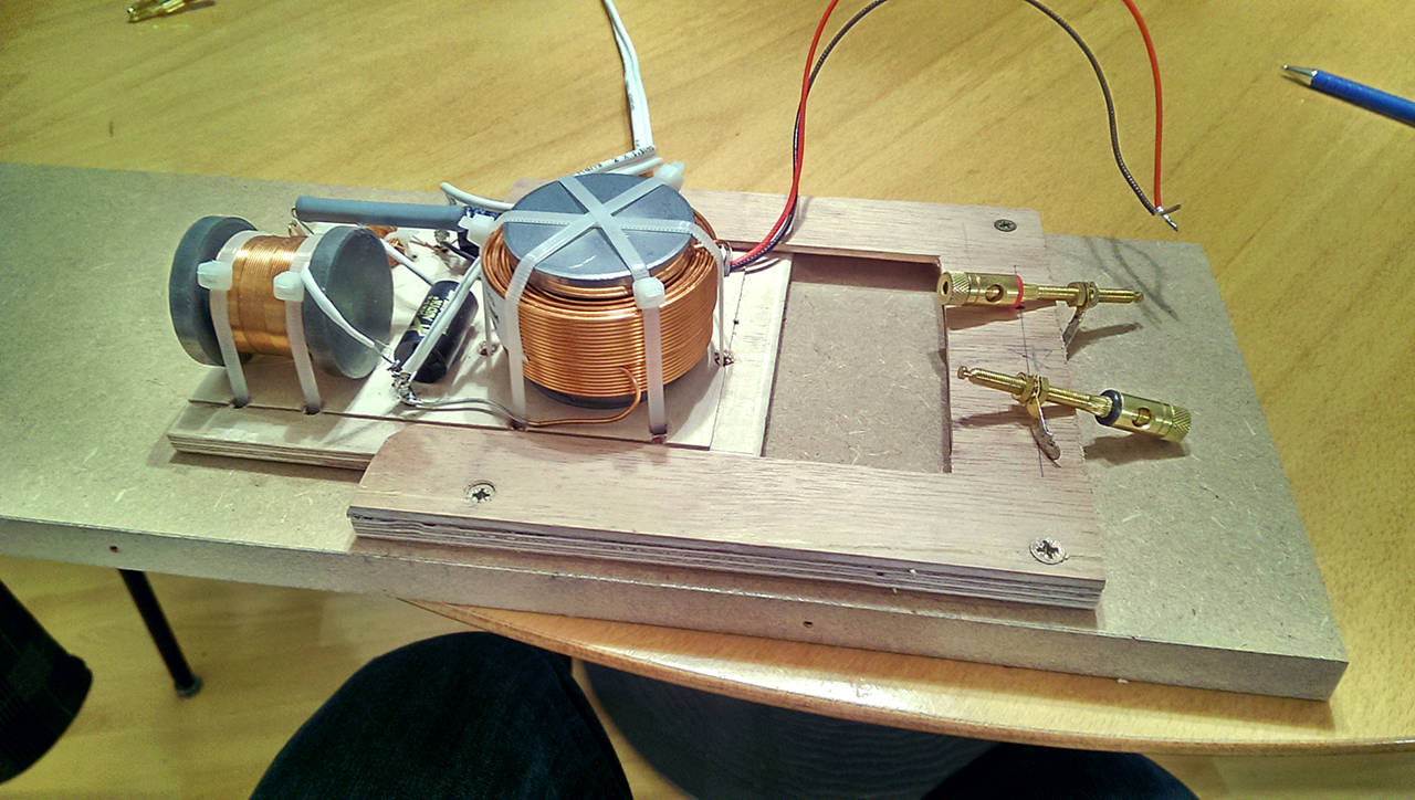

Een dag later dan gepland, maar ook de laagfilters zijn gereed. Vanwege de afmeting en het gewicht van de onderdelen op een stukje berkenmultiplex gemonteerd.
De onderdelen zijn behalve met ty-raps ook met smeltlijm vastgezet. Het 15mH spoeltje links weegt op een paar gram na 1kg. Het hele filter legt 1550 gram in de schaal. Het spoeltje rechtsonder in de 'bottomless notch' is weer custom made: Het bekende 0mH1 spoeltje in dit geval verminderd met 18 wikkelingen. De waarde van de zwevende weerstand is ook nog aan twijfel onderhevig. Uiteindelijk wordt die ook strak op het paneeltje gemonteerd.
Dit filter past niet meer in het compartiment waar hoog en midden filter komen. Dit filter komt bijna aan het gesloten einde van de pijp op het schuine paneel achter de woofer. Om er toch nog bij te kunnen als de kast dichtgelijmd is heb ik een soort schuifladeconstructie bedacht waar je door de wooferopening nog bij kunt zonder dat je eerst een 10-jarige opleiding tot circusartiest hoeft te volgen.
Hier heb ik nog geen foto's van, maar die volgen.

De dikke spoel voor het laag is de 000-5241 uit de lijst van RumoH:
CODE: Selecteer alles
Productcode   mH  AWG  Dia(mm)  Rdc     Prijs
000-5198      15   21    0,7    1,399    6,61
000-5222      15   18    1,0    0,86    11,56
000-5226      15   29    0,3    6,6      3,15
000-5241      15   15    1,4    0,55    24,14
Omdat ik destijds alleen op de website had gekeken ivm verkrijgbaarheid heb ik die spoel toegepast en de scheidingsfrequentie daar een beetje omheen geprogrammeerd. Die kwam daarmee toch al dicht in de buurt van waar ik heen wilde. Het notch filter daarna gooide qua prijs alleen roet in het eten (daar zit ook nog de 000-5198 in). De 000-5241 kan dus eventueel nog vervangen worden door de 000-5222, hetgeen €12,58 in prijs scheelt. Het maakt in performance weinig uit, vermoed ik, maar ik blijf dan ruim €10,- per luidspreker onder het budget.
Maar....
Omdat een condensator van 12µF niet verkrijgbaar lijkt te zijn in MKT heb in het middenfilter dus een ClarityCap PWA MKP van 12µF ingezet (€5,22). Parallelschakeling van 2 goedkopere MKT's (3,9µF en 8,2µF Audyn cap, resp €1,25 en €2,47) lost het probleem al op. Financieel dan, want het past niet lekker op mijn printje.
Dus mochten er reglementair bezwaren bestaan tegen de budgetoverschrijding van €0,67 per luidspreker, dan soldeer ik er speciaal voor de jurering wel even 2 MKT's in. :mrgreen: :mrgreen:

Berichten: 12408
Re: Project 02: Mission Impossible

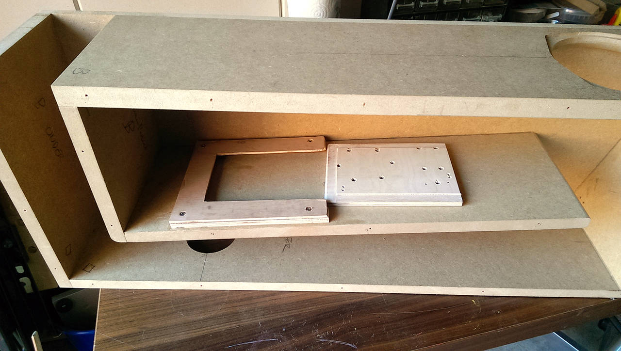

Het laagfilter komt in het gesloten uiteinde van de pijp, een eindje onder de woofer. Omdat ik het demontabel wil houden heb ik een soort ladeconstructie verzonnen:
Het filter wordt met een stukje schuimrubber erachter goed klem gezet zodat de boel niet kan rammelen. De inkomende bedrading wordt met twee banaanstekers aan twee michell aansluitingen gekoppeld, die aan de achterzijde weer met de aansluitterminals verbonden zijn.
De uitgangsbedrading gaat van het filter direct naar de luidspreker erboven.

Berichten: 15173
Mooi opgelost zo. Kun je erbij vanuit het woofergat? Ach, zul je ook wel geprobeerd hebben :mrgreen:
Berichten: 17867
Hij kan uiteraard ook aan de kabels trekken, komt het ook wel omhoog. :D
Maar het is wel een slimme zet. :sure:
Berichten: 12408
Inderdaad:
:mrgreen:
Dank u :dank:

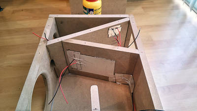

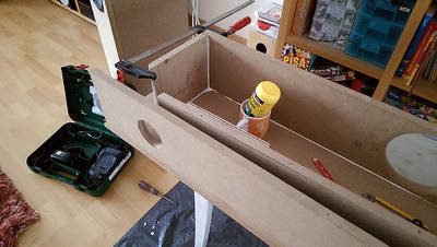

Kast twee in elkaar gelijmd. Ik vond het te koud in de garage, mijn vrouw had de keuken geclaimd, dus gewoon in de woonkamer :mrgreen: :mrgreen:
Je kan nog net een stuk van een van de spelende prototypes zien.
Interieurverzorging:
In de eerste kast de bedrading aangebracht. Doorvoergaten afgedicht met Aqua Band. Als je dat royaal aanbrengt krijg je er gratis paneeldemping bij.
Voordat ik de laatste zijkant dichtlijm zal ik nog een foto's maken van het interieur met units zonder en met dempingsmateriaal.
