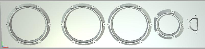

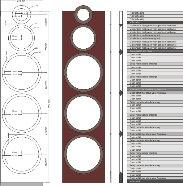

licht gewijzigde plaatsing van de units.
De woofers komen nu op 10mm van elkaar te staan.
De middentoner en tweeter slechts 5 mm.
Dit is best weinig als met de hand zou worden gefreesd, maar met de CNC frees moet dat in de praktijk wel mogelijk zijn.
Er moeten ook 2 nieuwe schijven gefreesd worden om een steunplaat precies in het midden tussen de units te krijgen.
Ed.

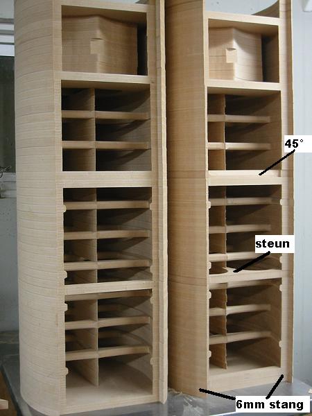

de kast rechts is nu voorzien van een paar nieuwe schijven en gelijk ook gecentreerd dmv de 6 mm aluminium stangen.
Om deze 6mm stangen in de schijven te krijgen zijn de gaten moeten vergroot worden tot 6,2 mm.
Met de pasjuiste staven staat de kast nu ook gelijk recht en haaks, zelfs zonder het toepassen van bijkomende hulpmidelen.
Ed.

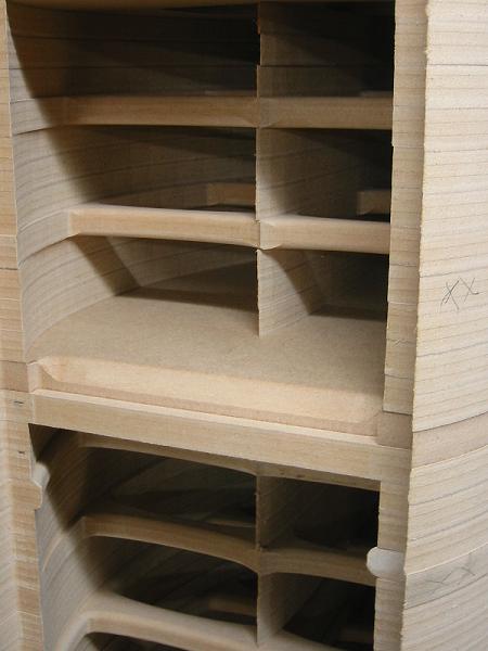

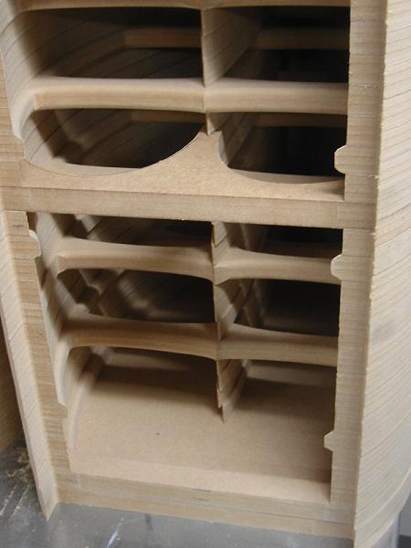

nieuwe schijf ter verbetering van de stabilitiet van de frontplaat. De steun gaat nog rondgefreesd worden.
Concave montage schijven 04-2.JPG (36.27 KiB) 3219 keer bekeken
De schuine kant moet zorgen voor minder backwave en een betere luchtstroom afkomstig van de bovenste woofer.
Concave montage schijven 04-1.JPG (36.15 KiB) 3219 keer bekeken
