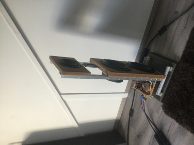

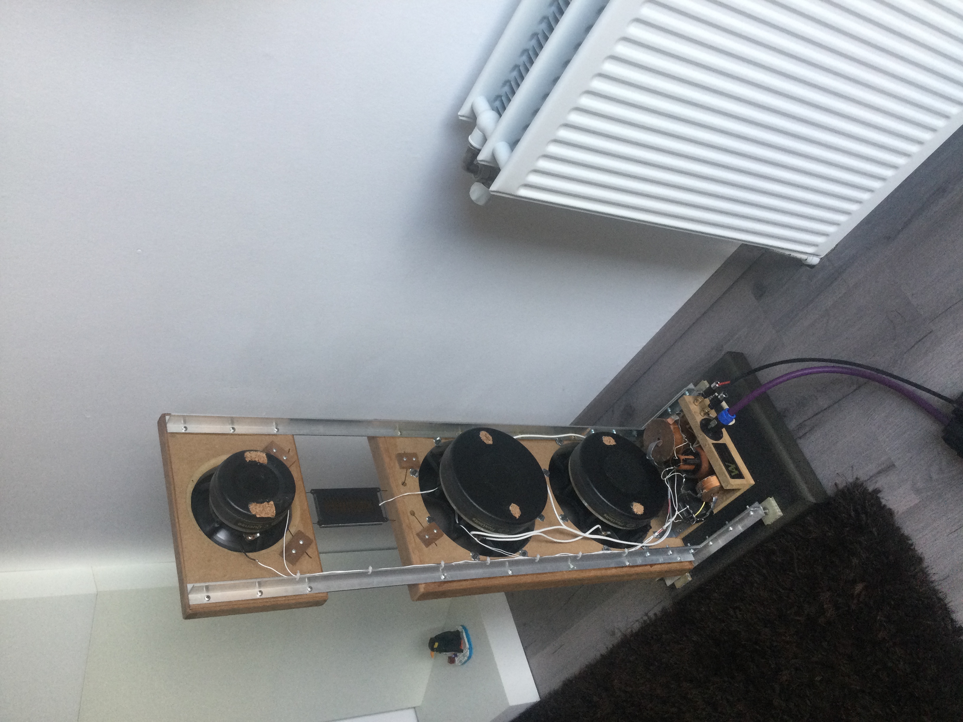

Berichten: 14141
Nog wat foto’s bij daglicht, is Pjotr zijn weekend ook weer goed:

Die woofer magneten :shock:

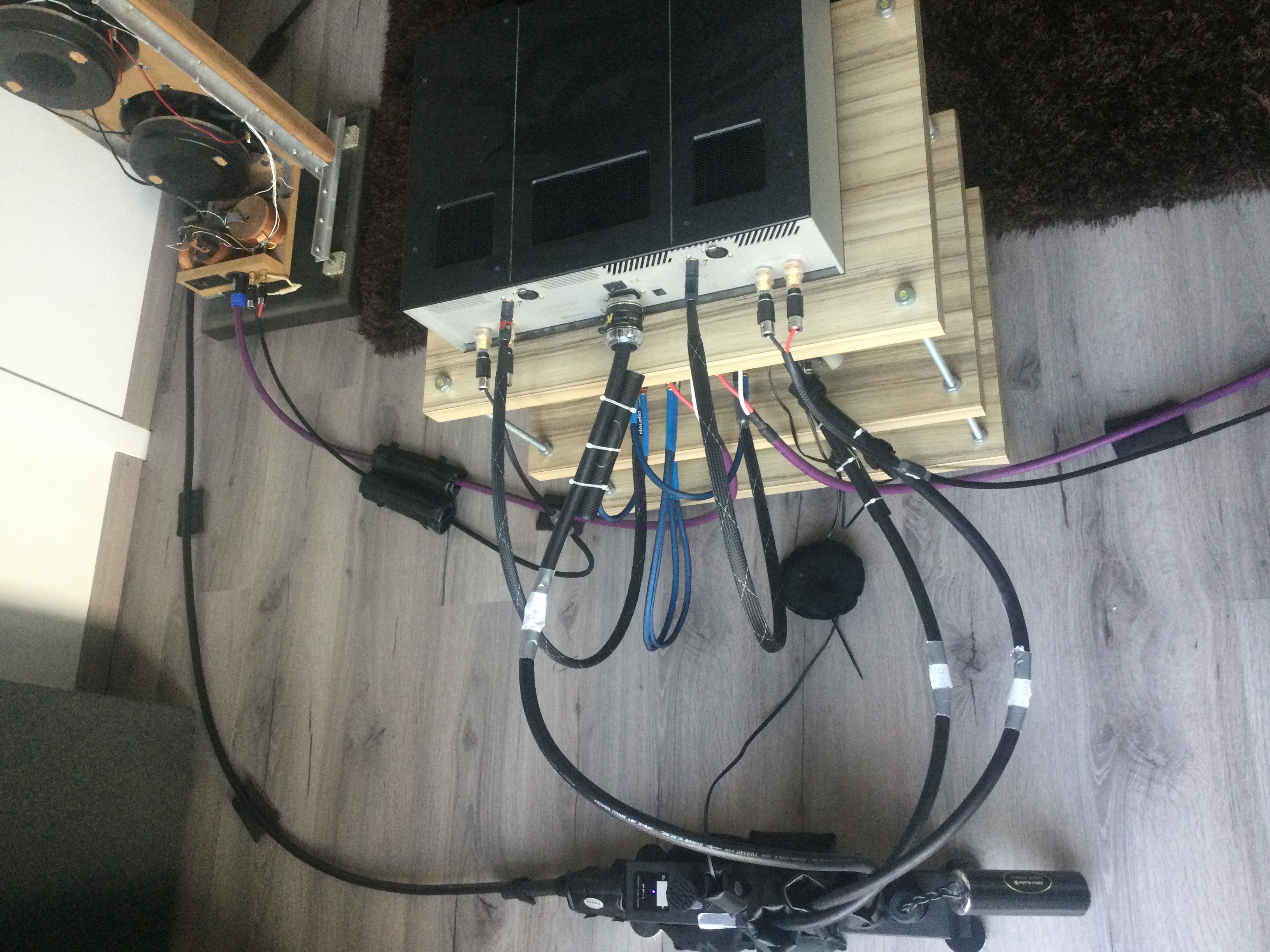

Wat voor speakerkabel is dat Walter?
Ikzelf gebruik nu Supra ply 3.4S, opzich niks op aan te merken maar zit er aan te denken om zelf wat kabels te maken met de Duelund DCA12GA tinned copper cable :think:
Berichten: 14141
Op het laag Furutech FS Alpha, op het midhoog een kabel van Daudio, met silver/goud erin.

Die grote magneten komen wel goed uit met zo'n fragiele constructie.
Door die grote massa houd je misschien de ongewenste bewegingen van de baffle in bedwang.
