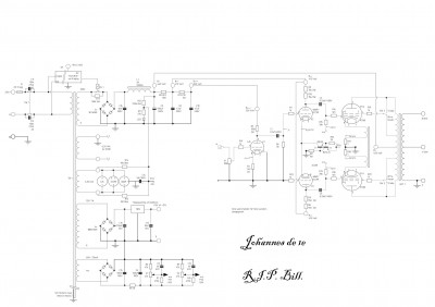

Dan maar weer een plaatje :D
Er staan twee buizen bij de 6,3V~ wegens de mogelijke keus van buis.Het geheel zit op +50V getekend, niks op tegen maar hoeft niet.Is een overblijfsel van de Bill zonder stroombron bij de fasedraaier.Naar het schijnt, zelf nooit gedaan, zou een wat verhoogde gloei tov kathode zelfs beter zijn.Geeft minder lekstroom gloei-kathode.
Re: Bill maar dan iets anders PM.Bill

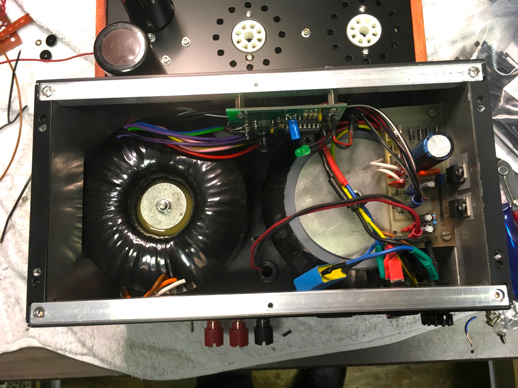

Weer een paar draadjes toegevoegd
De tweak met 50 volt op knooppunt spannings deler over de gloeidraden van de 6N6P zit er ( bijna) Anne
Ik zal controleren of er echt wel 50 volt komt uit die 220/ 27 K en Led naar de min 500 uF elco
Moet erg nauwkeurig op 50 volt staan of binnen 10% :?:
Wel makkelijk dat hout ff gaatje prikke en een Zelftapper er in met soldeer lip
soldeer lip over je draadjes buigen eventueel een draadje er aan gesoldeerd O:)

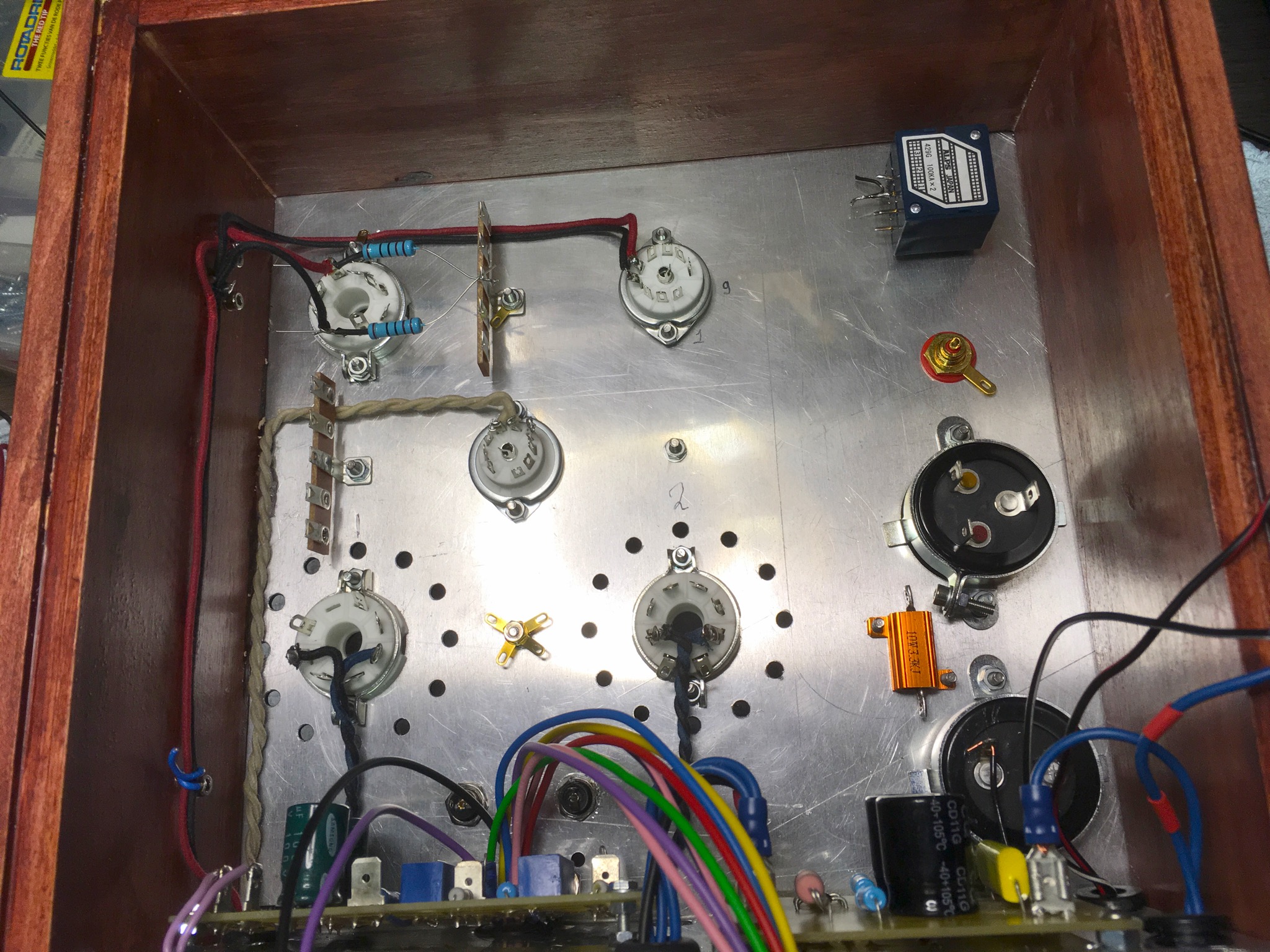

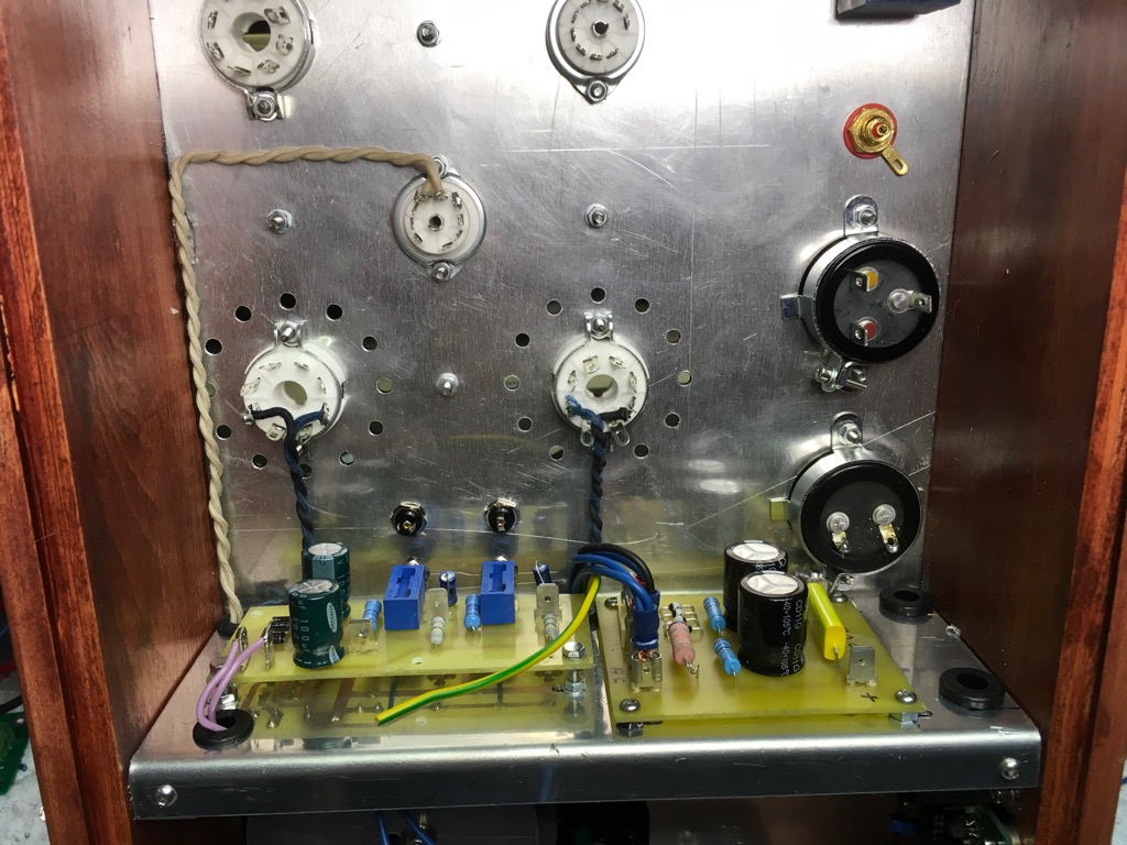

Is Toch allemaal lastig om 1 goed aardpunt te maken
Bij die 6J5 lopen erg veel draadjes over die Buisvoet
2 draden van de 2x100ohm welke over de gloeidraad zitten 2-7 ( zit het daar wel goed ?)
1draadje van de 2K2 kathode weerstand pin 8
1 draadje van pin 1
1 draadje van R6
1 van coax naar de potmeter
1 draad van R23
1 draad van R27 ( basis weerstand BC547C)
Dat zit eigenlijk allemaal op / over/ Bij die 6J5
Ik vind het een grote hoop zooi , probeer het netter te maken , maar blijft bij proberen :( :think:
Ben goed in staat alles er weer uit te knippen :(
Troost is dat er nog maar 2 draadjes van R17 en R18 beide 1 ohm O:) Waar ook weer draden aan komen :( naar de meetbussen T.b.v kathode stroom meting beide KT88rs
Zou haast een printje gaan maken voor die spaghetti boven op die 6J5 8-[
Jij nog een idee Anne om het wat te verdelen zonder gebrom als resultaat :?: :?: :?:
Een beetje in (bij elkaar horende) groepen denken helpt wel.Bijv die twee 100Ω niet bij de buisvoet maar, samen met de elco en de led met serieweerstanden bij de voeding(strafo).Evt op een gaatjesprint.
Berichten: 3807
Bericht door AatV »
En zoals Chubby Checker al zei: twisten die gloeistroom, zover mogelijk twisten!

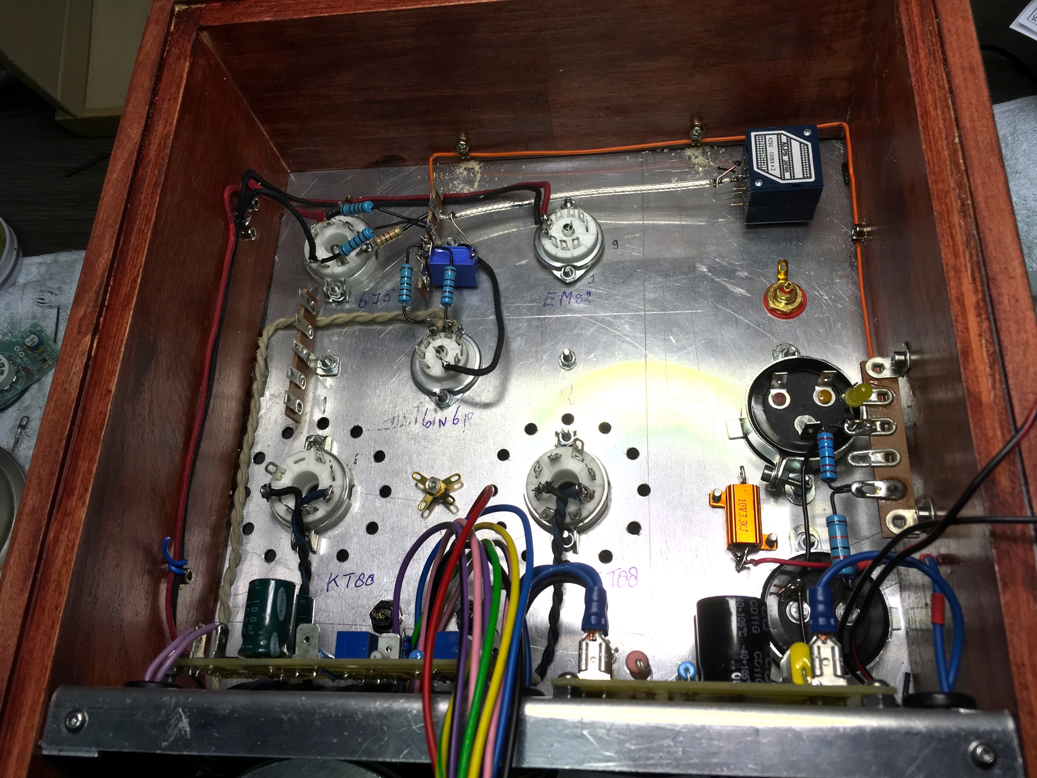

Maar ik inderdaad over die fase draaier waar 6.3 Volt wissel op staat 2 100 ohm weerstanden naar het Aardpunt gesoldeerd
Maar over die 6J5 heb ik ook 2 100 ohm weerstanden naar het Aardpunt gesoldeerd :!:
En dat snap ik niet waarom dat moest :think:

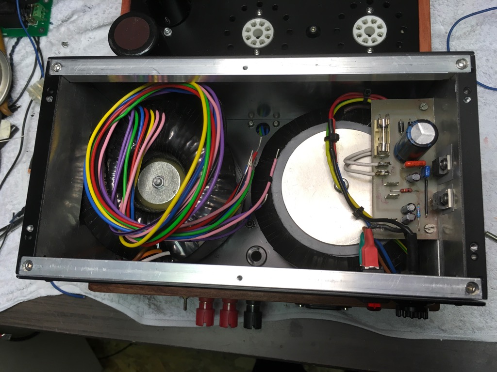

Ik ben er een foto van gaan maken , als dat niet goed is knip ik dat eruit Anne PP
Ik hoop dat je het kan zien op de foto
De 6J5 en de EM82 staan op de gelijkspanning uit de LM317 is 6,3 volt !
Ik zet nergens spanning op voor ik zeker weet dat het goed is :wink:
De Plus van de 7812 zit nu ook aan het Aardpunt
Er zit progressie in
2 stappen vooruit en 1 terug zo nu en dan
