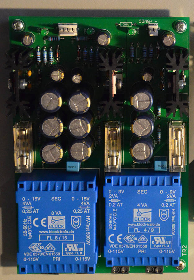

Ik heb in het begin er een trafo aan gehad 7,5 V en 0,3 A.
http://forum.zelfbouwaudio.nl/viewtopic ... 0#p1752552
Volgens Soekris zou de 9 V het meest gunstige zijn had ik ook begrepen.
De daarna gemaakte voeding is van CVE en naar aanleiding van het voedings topic van de HK dac.
http://forum.zelfbouwaudio.nl/viewtopic ... 0#p1757208
Die is dan er aan gekoppeld, en ik heb mij daar feitelijk helemaaaaaaal geen zorgen over gemaakt. :rofl:
Ik zou dat na moeten kijken.
fotootje
Ik zal eens verder zoeken.
http://forum.zelfbouwaudio.nl/download/ ... &mode=view

Volgens mij trekt de positieve helft ongeveer 180mA en negatief 60mA.
Ik heb ook de beste resultaten met 2x9V= en heb een voeding aangesloten die 500mA per kant kan leveren.
Ik zou hem niet te veel begrenzen maar wat overhead nemen (300-500mA).

Aah ok, dat klinkt prima. Op de site van Soekris wordt een totale maximale stroom van 1A genoemd dacht ik en de sjöström regulator zou ook 1A moeten kunnen leveren, maar zoals ik afgelopen week ineens las moet je daar extra maatregelen voor treffen (bepaalde weerstanden qua waarde veranderen in het laatste terugkoppelcircuit.
Denk je, volgens mij gaat dit goedkomen zonder de weerstanden (hierboven in de reactie naar Hans genoemd) te vervangen. De standaardwaarden zijn voor een max stroom van 300mA dacht ik. Ik ga t dan toch gewoon even afwachten.
Hartstikke bedankt allebei :proost:

Ik was erg blij met het wisselen van een "normale" LM317 / LM337 voeding naar een zeer stille: http://www.diyinhk.com/shop/audio-kits/ ... 15ax2.html
Dat was een grote stap vooruit in geluidskwaliteit!
Die SSR03 lijkt me een prachtige voeding, ik zou hem gewoon op 2 x 300mA laten staan. :goedzo:

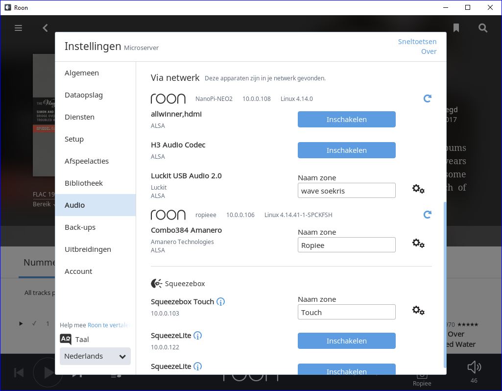

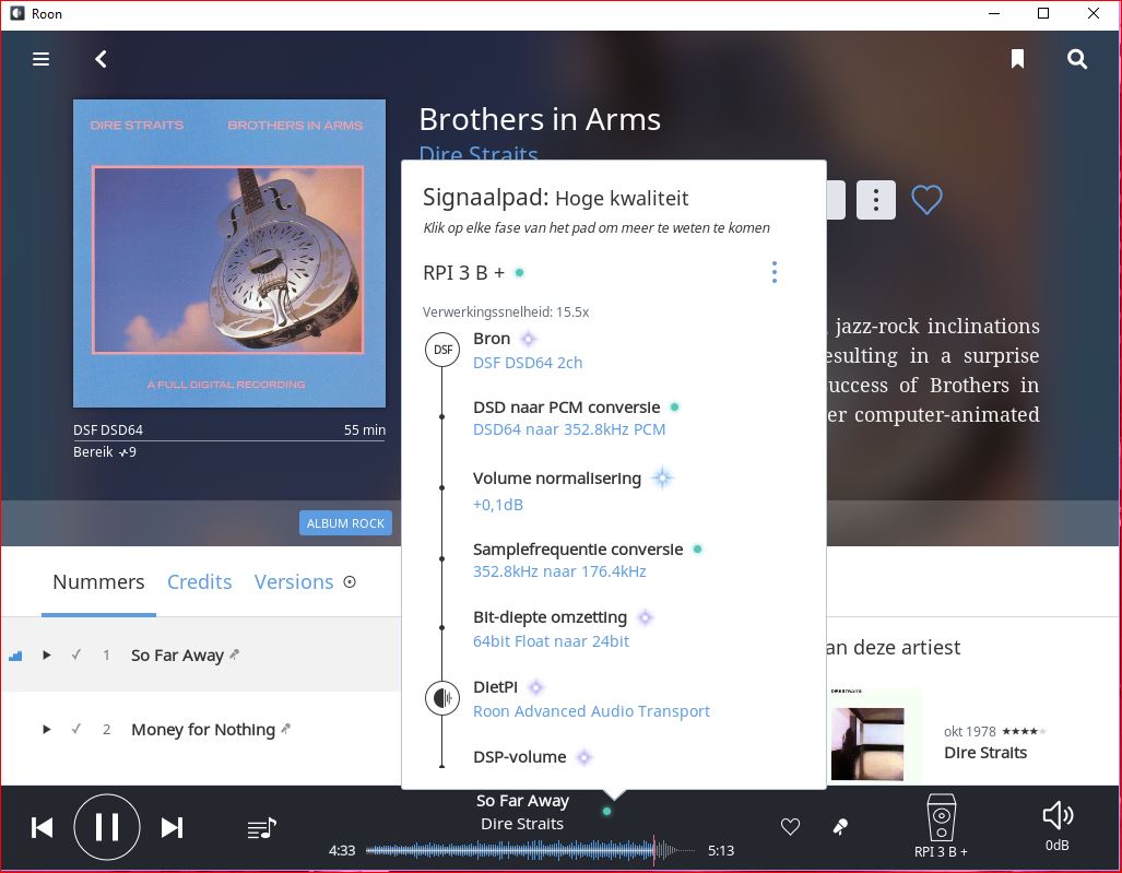

Even de nieuwe firmware en filters er in gefloten. :mrgreen:
Filter op soft gezet en nu is de eerste indruk prima, en de opzet met Roon gewijzigd, zodat er een DSD compatibele DAC aanwezig is.
Nu dus de omzetting naar PCM verhuist naar de DAC i.p.v. Roon.

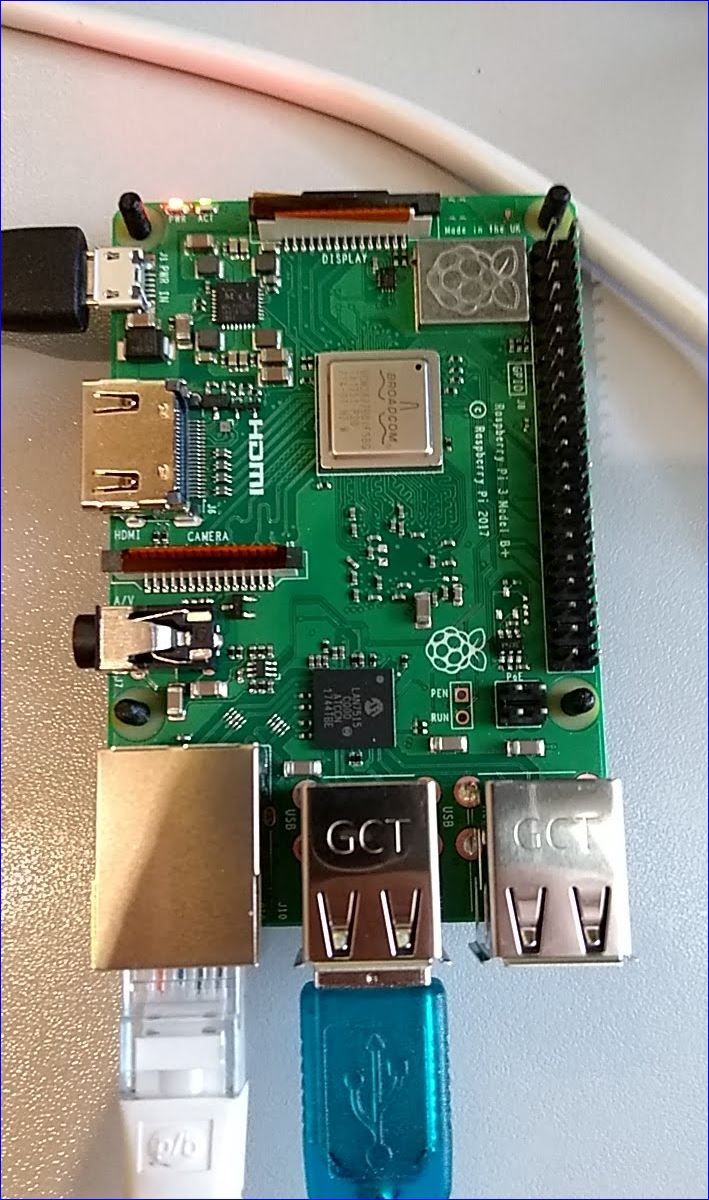

Nu maar eens wat verder, Co wil wel eens naar de voeding kijken waarom er 1 led anders reageert dan de andere.
Inmiddels dan ook gekeken naar die opzet met de bediening met de Arduino Nano, zal toch de chip zijn vermoed ik.
En nu ook dan de laatste Raspberry Pi b+ gekocht ivm ROON, die kan het alleen op de laatste versies.

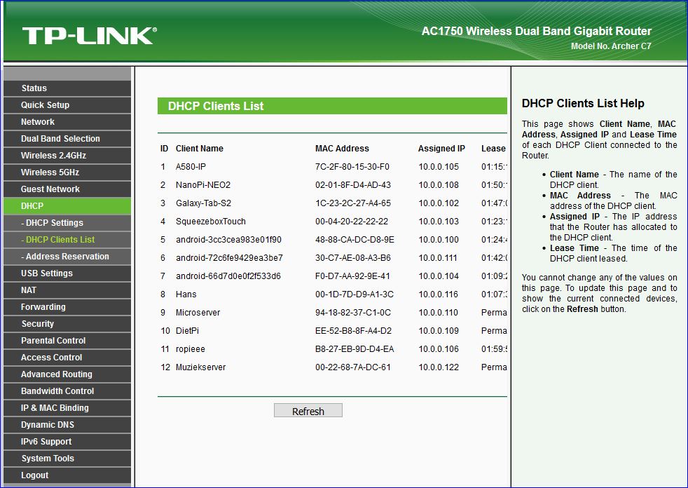

Via de Router switch de IP duidelijk.
Ook via ROON.

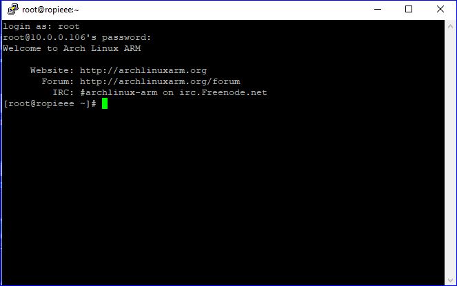

Nu dan ook benaderbaar via Putty, de eerste keer was ik te ongeduldig en kwam er niet in.
Nu dan eerst even een overhemd gestreken en toen was de LED rustig, dus klaar en via de IP adres ook in de browser.

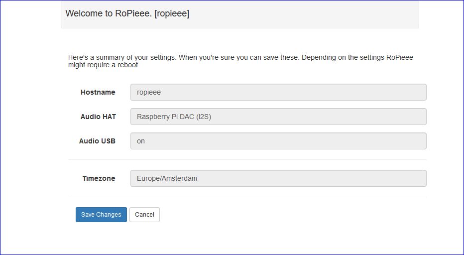

Het draait netjes met de I²S uit van de nieuwe Raspberry Pi 3B+, en dan de Ropieee opzet.
Kabeltjes er netjes en korte lengte van de draden aangekoppeld, klinkt met normaal 16/44.1 lekker mooi goed gedetailleerd.
Maar met het omzetten van DSD naar het juiste formaat naar de Dac gaat dat niet goed.
Het gaat wel goed naar 176.4 kHz met de keuze voor een 24/192 kHz Dac (HAT) maar het hapert en niet lekker.
Daarnaast zou hij Native DSD kunnen pakken en dan intern met de FPGA de omzetting naar het PCM moeten maken, maaar ik zie nog geen opties voor dat.
Native zou wel ondersteunt worden.
Ook de Mola Mola geeft hij aan als compatibel. :think: :think:
Berichten: 17865
Re: Ladder +++ (Soekris Dam 1021 R-2R)

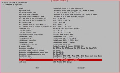

Nu dan even er een ander microSD card er in gestopt met Dietpi voor de Raspberry.
Waar de Ropieee er erg makkelijk er een scherm aan kan voor Roon, was het met de DSD afwerking via I²S een klein rampje.
Nu dus met de software van het modulair opgezette DietPi, en dan ook al kunnen kiezen voor de Soekris zelfs,
maar dan toch wel beperkt tot 192 kHz.
Dat is dan met de draadjes vanaf de RPI naar de Soekris.
En de ROON is gelijk, naast de Squeezelite te plaatsen, net als Webmin. :mrgreen:
Maar het grote verschil is dan dat de DSD files nu wel vlekkeloos worden afgespeeld, maar dan wel op 176.4 kHz.
De compatibiliteit is dan dus alleen over de USB en een omzetter als de Amanero of vergelijkbaar, om er de 384 0f 352.4 kHz te bereiken.
Nu nog geen optie gevonden voor die hogere samplefrequenties over I²S.....!!

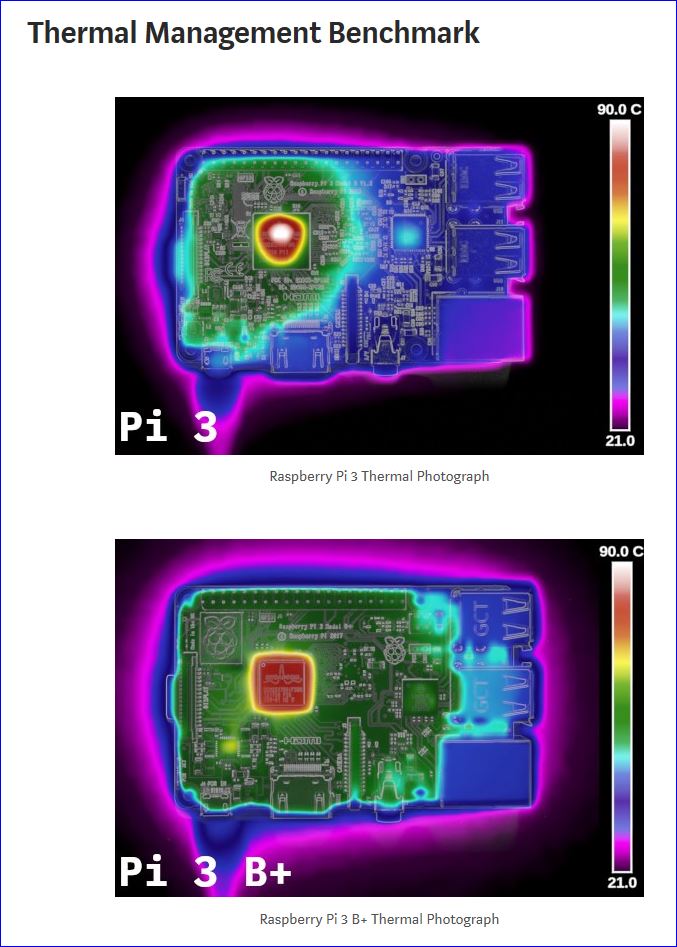

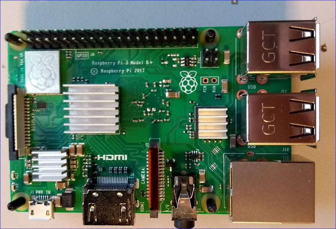

Nu heb ik dus de RPI via de USB naar de Amanero, waarbij ik dus dan wel de het geheel op DXD niveau krijg zonder problemen in de afstemming van de samplefrequentie.
Maar na de 2e keer dus even gevoeld aan het boardje, het bleek gloeiend heet.
Het is ook al wel gemeld bij overklokken.
https://medium.com/@ghalfacree/benchmar ... 122cf3d806
Nu dus maar even er een paar koelribbetjes op geplakt.
Eens kijken of het probleem blijft. :lol:
