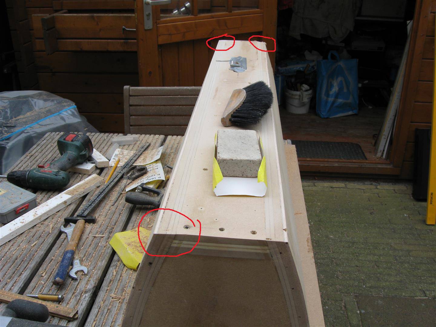

Ik zie toch wat aflopende randjes op de foto, hoe ga je dit oplossen, plamuur?
Mvg Reinder
Berichten: 14143
Re: [Longterm] The X-Ray Speaker Project.
Ray schreef dat hij nog extra 4mm MDF op de achterkant gaat lijmen.

Dat las ik, en dan heb je dus een holle ruimte aan de zijkanten of je klemt de plaat overal tegen de kast en de achterkant is niet vlak. Lijkt me enige correctie wel nuttig dus.
Mvg Reinder
Met een pasta van houtlijm en schuurstof.

Je kan ook nog even de schaaf over het middendeel van de achterkant halen en alles goed vlakken alvorens de 4mm erop te lijmen. Die moet echt goed uniform vastzitten anders vrees ik voor nare resonanties.

De schuurstof houtlijm optie lijkt me beter dan schaven aan het middengedeelte, een gebed zonder einde als je schaaf zo LEO is :mrgreen:

Mijn advies: oefenen met apparaten op een minder prestigieus projectje en hier gewoon de schade op een foolproof manier herstellen! Het maakt niet uit of Ray nu een houtworm is of niet, het gaat er om hoe dit tot een zo goed mogelijk eind gebracht wordt toch :goedzo: .

ik denk niet dat dat van de schaaf gekomen is eerder van een gekantelt schuurblokje....
Dat had je met een lange plank juist voorkomen.

Zullen we Ray maar ontzien en de schuld leggen bij het scbhuurpapier van (zo te zien) de Action? Dat werkt natuurlijk niet zulk goedkoop schuurpapier, kijk wat het resultaat is, helemaal scheef!

dat schuurpapier van de action was gewoon scheef. Tjah dan kan je er natuurlijk niets aan doen dat het resultaat niet vlak word.

Wellicht kwam het schuurblok ook van de Action, dan heb je scheef op scheef dat kan weer precies recht zijn of, als je pech hebt, dubbel schuin. Ray had dit kunnen voorkomen door de helft van het aantal schuurbewegingen in spiegelbeeld uit te voeren. Op die manier kun je zelfs met het goedkope Action materiaal prima recht schuren....
