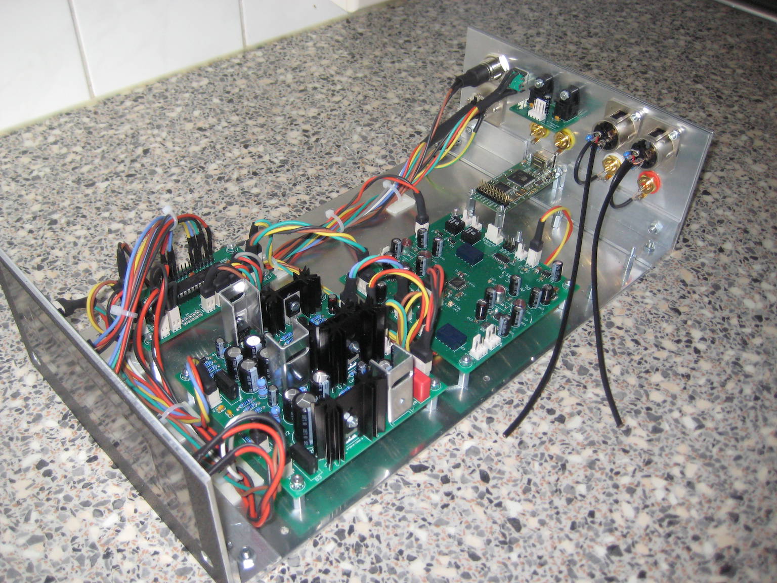

Re: Bouwtopic AFDAC 2 - ESS Sabre ES9016
Dan heb je cinemag's verkeert aangesloten. De trafo's mogen absoluut niet aan massa gelegd worden, anders veroorzaakt je een aardlus. Dus de Ground van de DAC print gaat restreeks naar de XLR aansluiting. En de + en de - uitgangen via de trafo's.Xeres schreef:Goede Vrijdag is goed begonnen maar kent een paar kleine issues..
Het goede nieuws is dat de AFDAC2 leeft, het mindere nieuws is dat ik twee probleempjes heb..
Ik had een enorme zware brom op alle kanalen, na het verwijderen van de Cinemag's en over te gaan op de SE uitgangen was dit probleem weg... hier moet ik dus op zoek naar een oplossing..(reacties zijn altijd welkom...)
het tweede issue is een constante hoge toon zoals je dat vroeger had met TV- en PC beeldschermen.... heel irritant.. als iemand daar wat over kan melden dan heel graag..
Maar om even terug te komen op het feit dat het "ding" leeft... Wow! de eerste resultaten zijn ondanks dat ik nu speel via iTune/iMac de Toslink en slechts 44.1 flac speel (voor nu) vind ik het resultaat niet minder dan verbluffend... geweldige prestatie Knuisje proficiat.
R.
Die hoge piep kan ik niet verklaren. Mogelijk staat iets te oscilleren?
Succes.
Roland
And we are back!
zojuist heb ik de Afdac2 weer aan kunnen sluiten (nog zonder Cinemag) en luister Toslink via de SE uitgangen.
Er is geen brom (maar dat lag aan de Cinemags), maar de "Piep" is er weer helaas. De piep blijft ook tijdens het spelen (wat overigens heel goed klinkt...)
Ik heb nog even gecheckt of het echt over de tweeters kwam want het is zo'n piep die een beeldscherm vroeger maakte of zo'n ding om katten weg te jagen.(mijn moedertje hoort het dus niet). Maar helaas komt het over beide tweeters.
Zoals gezegd heb ik het gehele ding uit elkaar gehaald alle solderingen, kabels, pluggen etc nagekeken alsmede de diverse Voltages zoals die besproken worden in de handleiding nagekeken en bij twijfel vervangen..
Verder heb ik Toslink los of vast, andere interconnects, andere stroomkabel (mijn Afdac-LB doet het met al deze onderdelen overigens prima).
Dan wil ik hier niet de discussie over netfilters opnieuw starten maar bij in en vooral uitschakelen (niet Standby) heb ik behoorlijke tikken over mijn luidsprekers..
Ik zou niet weten waar ik het probleem moet zoeken zover gaat mijn kunde niet helaas..maar wellicht hebben jullie een idee?
Ondertussen ga ik nog even verder met de Cinemag's....en koffie.
Ik heb sterk de indruk dat ergens een massa niet, of niet goed aangesloten is.
Op de foto's is te zien dat je krimpkous over die stekkers hebt gedaan. zijn die pinnetjes in de stekkers gesoldeerd of gekrompen ?
Het lijkt me verstandig om alle koppelkabeltjes eens met de multimeter in piep-stand door te meten.
Mogelijk is er een verbinding defect.
Zijn de PCB's ook geisoleerd van de kast gemonteerd ?

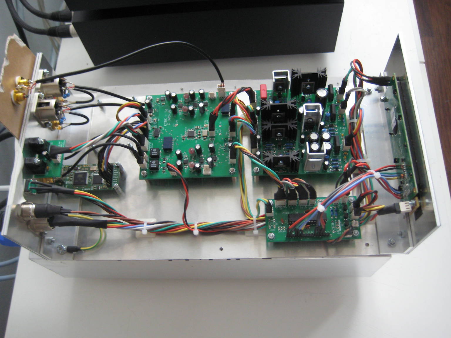

Dus de piep kwam toch van een losse verbinding.
Nu nog de uitgangstrafo's fixen en je bent er.
Ik bedenk mij net dat het wel eens mijn versterker(s) kunnen zijn de signal ground verbinden!
Ik ben met die dingen ooit aan het puzzelen geweest... Ze werken maar of ik het ook snapte?
R.
R.
Waar je al niet slecht van slaapt.... De kwestie bleef mij maar bezig houden. Ik heb nog geprobeerd om allerlei stukken te lezen over Earth/Ground... maar dat is niet aan mij besteed ergens ontspoor ik.
Vanmorgen direct de Multimeter gepakt en ja hoor de versterkers die hier staan (LM3886 en LM4780) verbinden de Signal ground met het chassis (geïsoleerde RCA's). Dus die dingen uit elkaar. Maar zelfs met alles los lijken de zaken met elkaar verbonden (via de PCB?).
Maar ik heb ook nog een kleine TA2020 staan en voila!!!!! Succes!!! geen "Piep' en geen "Brom" Moet nu alleen behoorlijk gas geven zo via die Cinemag's en deze kleine versterker.
Ik heb nu echter geen idee hoe ik dit "aarde" ding ga oplossen...
