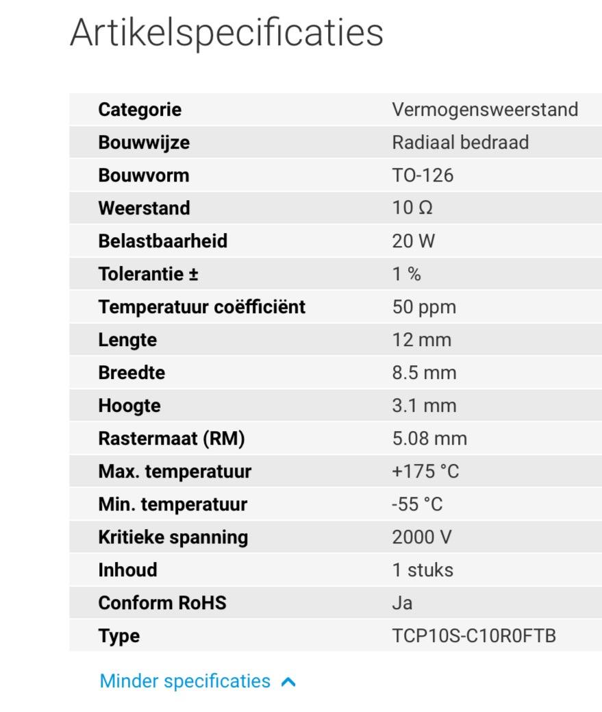

Wat denkje hiervan Deze zijn in gebruik in Hoogfrequent schakelingen
Zijn TO220 behuizing
deze zijn iets goedkoper
Zijn metaalfilm weerstanden 1% niet stabiel Demo of kool weerstanden 1 of 2 Watt. . :?:
Edit
Dit zijn specs voor die TO220 dingen
Edit
20 Watt20 is er ook voor 2.99€
Edit
€ 2,49
TO126 dus wat kleiner
Laatst gewijzigd door OpaBert op ma 30 jul 2018, 22:57, 3 keer totaal gewijzigd.

Die dingen in die TO220 die zijn super goed Demo
Uit ervaring , ik heb ze gebruikt in Tansistor HF eindversterkers toegepast in Combiners
K probeer de datasheet erbij te doen YES :yeah: gelukt
Laatst gewijzigd door OpaBert op ma 30 jul 2018, 23:14, 1 keer totaal gewijzigd.

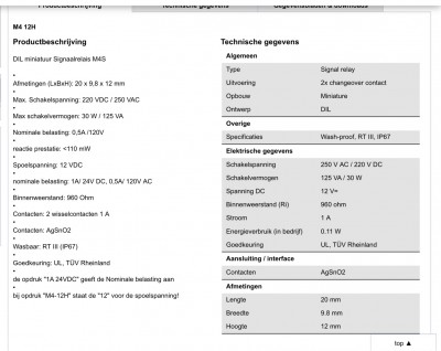

Dat relais in het schema staat finder 3022 Deze
Reichelt heeft hem datasheet
Is dit type goed ? Was iets met kleine spanningen schakelen
Deze is denk beter
Ook goedkoper en zelfde afmetingen
Re: Bias automaat
Bert61 schreef:
Deze is denk beter
Ja, ziet er goed uit :D Nog even datablad opgehaald voor de minimum kontaktvoorwaarde (stond er bij Reichelt niet bij), zit snor.

Bert61 schreef:
Deze is denk beter
Nog even over de 1% voor de kathodeweerstand.
De ingangsstroom voor 't IC via 470k weerstand geeft ook een meetfout. I-in.jpg Als je van een (niet overdreven) spreiding van 30nA uitgaat geeft dat 14mV speling.
Hetzelfde als 2% afwijking van de kathodeweerstand.
Ok bedankt Anne nu weet ik welke relais ik bestellen moet
