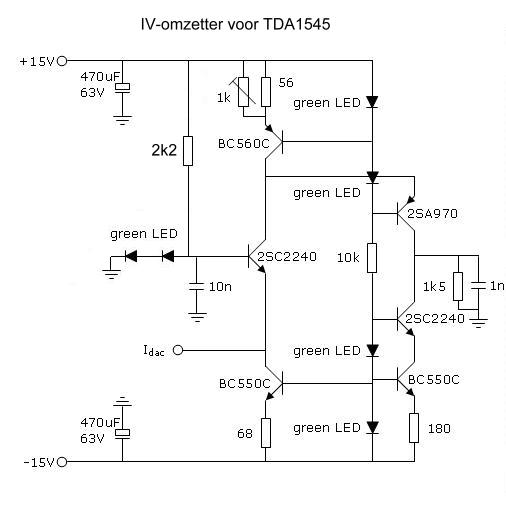

In dat geval ga ik denk ik maar gewoon voor de schakeling op pagina 1, die valt nog binnen mijn "kunnen" :lol:
Berichten: 12870
Pas dan wel op dat je zorgt dat je een hogere referentiespanning op het 10nF/2SC2240 punt aanbiedt ipv de 0,6V in mijn schakeling. Bijvoorbeeld door de BC550C daar te vervangen door twee groene LEDs. De TDA1545 wil op de uitgang volgens de datasheet liefst 3,3V zien en geen nul volt zoals de TDA1541 die ik gebruik. Hieronder een schema van wat ik bedoel.
Toppie Jeroen, bedankt!
Overigens nog een kleine opmerking (voor eventuele andere geinteresseerden), het is dan wel wijsheid om de I/V weerstand ook wat op te hogen (min. 3K3) omdat de 1545 max 1mA stroom uitstuurt, hetgeen een kwart is van een 1541. De condensator dient uiteraard evenredig kleiner gekozen te worden.

Ik vroeg me nog even af of het wijsheid om toch een condensator op te nemen in de uitgang om zeker te weten dat je geen DC op je versterker ingang krijgt? (aan de andere kant, in je versterker zit ook weer een c'tje in de ingang opgenomen..)
Berichten: 12870
Als de versterker er toch al eentje heeft hoeft het niet. Slechts als je de CD-speler wil meenemen naar anderen voor luistersessies, zodat hij op vreemde versterkers gaat aangesloten worden, is een uitgangscondensator nodig. Ik heb zelf een ClarityCap SA daarvoor gebruikt en dat bevalt zeer goed. Ik heb zelfs de indruk dat hij in deze toepassing niet onderdoet voor de veel duurdere exoten.

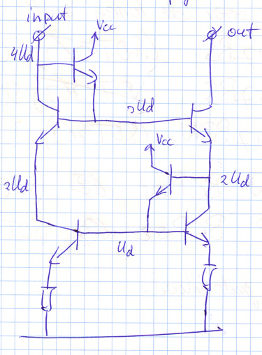

Ik ben zelf ook al een tijdje bezig met I/V converters in diverse Philips/Marantz cd- en ook minidisk-spelers.
Het schema dat ik voor de I/V conversie gebruik is het volgende:
Dit heb ik al succesvol toegepast in de volgende spelers:
Marantz CD-50 (bijna identiek aan de CD-80 :P)
http://midiserver.student.utwente.nl/si ... speler.htm
Deze speler is inmiddels voorzien van Audyn Caps (100 uF... == groot) in de output stage en een opamp van NI als buffer. Let wel, de opamp komt NA de I/V conversie.
Philips CD-104, oud beestje, maar ik kan hem niet weg doen ...
http://midiserver.student.utwente.nl/si ... cd_104.htm
Inmiddels voorzien van Visaton caps (15 uF == stuk kleiner :P)in de output.
Let wel op dat je de onderste 3 torren goed thermisch met elkaar koppeld, als er 1tje warmer is dan de rest trekt ie de stroombrug krom, met alle gevolgen van dien ... :(

Mag ik je een advies geven? Ik zou die stroomspiegel subiet voorzien van degenratieweerstanden en als je dan toch goed bezig bent, zou je deze kunnen proberen:
Ik ben nog geen betere tegengekomen. Ook qua dissipatie is ie te prefereren, ik heb de diodespanningen er bij gezet (Ud).
Aha, dan zou ik deze dus moeten bouwen en niet jullie eerste oplossing. In mijn CD-speler zit ook de TDA1545A.
Berichten: 12870
Ja, gewoon doen. Het is eenvoudig te maken en het verslaat sowieso welke opamp dan ook. Als je er een versterker achter zet die geen probleem heeft met signalen tot 100kHz (UcD bv), heb je zelfs al genoeg aan de 1k5//1nF filtering en kun je deze schakeling direct op je versterker aansluiten via een goede 10uF condensator (ClarityCap SA of exotischer als je meer wilt uitgeven) en een 10 of 20k volumeregelaar.

jeroen_d schreef:
Ja, gewoon doen. Het is eenvoudig te maken en het verslaat sowieso welke opamp dan ook.Als je er een versterker achter zet die geen probleem heeft met signalen tot 100kHz (UcD bv), heb je zelfs al genoeg aan de 1k5//1nF filtering en kun je deze schakeling direct op je versterker aansluiten via een goede 10uF condensator (ClarityCap SA of exotischer als je meer wilt uitgeven) en een 10 of 20k volumeregelaar.
Ik ga eerst de test doen met verschillende opamps. Daarna ga ik dit zeker eens proberen. Is snel gebouwd.
Moet ik wel even een methode vinden om de speler zo om te bouwen zodat ik terug naar opamp kan later. Ik speel graag op veilig. :)
Ik heb een Rotel RC1070 pre. Die blijf ik toch graag gebruiken. Zou ik dan ook 1k5//1nF kunnen gebruiken of zou je dan toch liever het filter uit het schema gebruiken?
Berichten: 12870
Dan liever het extra filter.

Enig advies kwestie weerstanden? Gewoon 1% metaalfilm of zie je liever iets exotisch? Capjes neem ik aan dat ik met Wima polypropyleens goed genoeg zit. Grote waardes op de voeding zal een elco wel toekomen denk ik.
Berichten: 12870
Ik gebruik 1% metaalfilmweerstanden. De uitgangsweerstand van 1k5 is wat dat betreft het belangrijkst. Ik heb hiervoor ook gewoon 1% metaalfilm gebruikt. Sommige zweren daar echter bij exotische weerstanden om een bepaalde klankkleur te krijgen. Ik heb het het liefst zo neutraal mogelijk. Als jij een Rotel pre-amp ertussen zet, zou het niet mogen uitmaken want daar zit ook niet beter dan standaard weerstanden in de signaalweg.
Voor de condensators neem je het best polypropyleen, maar nog beter is polystyreen. Dan weet je ook weer helemaal zeker dat er geen kleuring toegevoegd wordt. In deze waarden van 10nF en 1nF zijn ze nog goed te verkrijgen. Bij voorkeur de EMZ condensators van EPCOS, die oranje blokjes. Zie op www.hod-electronics.nl bij produkten en dan condensators. Op die site kun je zien voor welke detailhandelaren zij als distributeur optreden. Ik zie er ook drie in België bijstaan maar weet niet of die voor jou dichtbij genoeg zijn.
