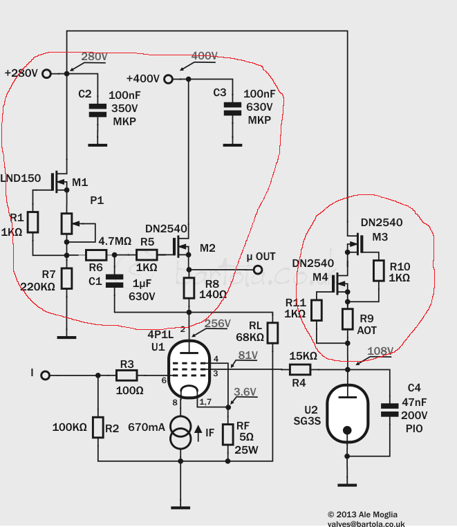

Hulp gevraagd,iemand een idee voor een GM-70 SE versterker?
Re: Hulp gevraagd,iemand een idee voor een GM-70 SE versterk

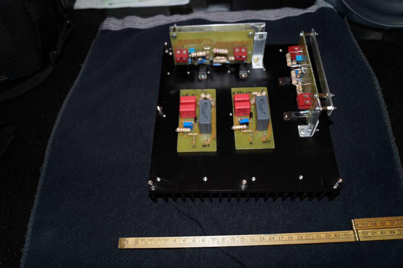

Pas op M2 wordt heet ,M3 goed warm !
Ik zie M3 niet op 't nieuwe printje ?
Berichten: 6144

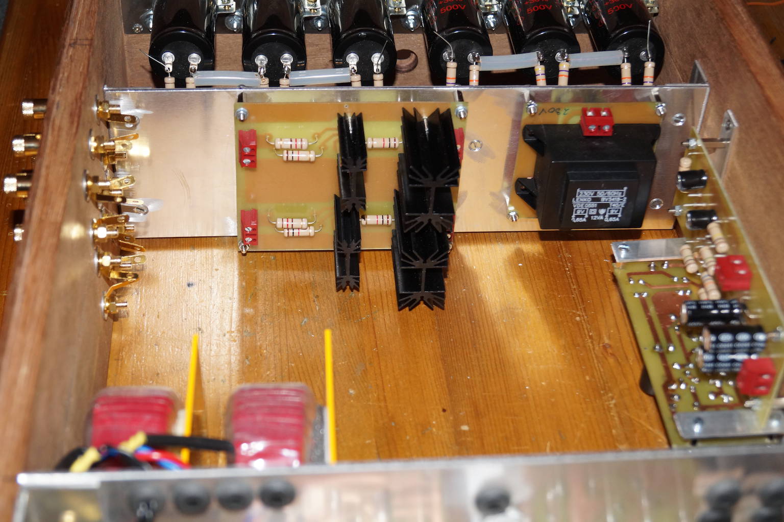

Ja M2 komt op het grote koelblok.
M3 en M4 zitten op een aparte print dichter bij de OC3 (SG3S) buis.
Op de bovenplaat zitten de be en ontluchtingsgaten boven de koelvinnen van dit printje.

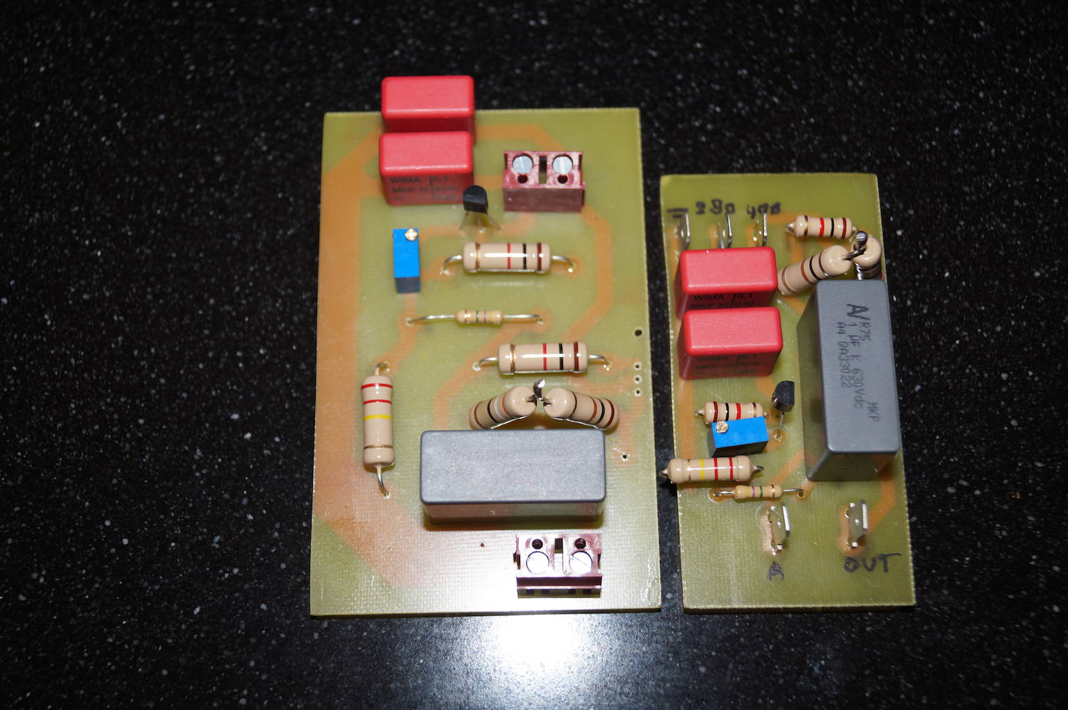

Nog een vraagje ,die 140 ohm weerstand ook een kwart wat ?

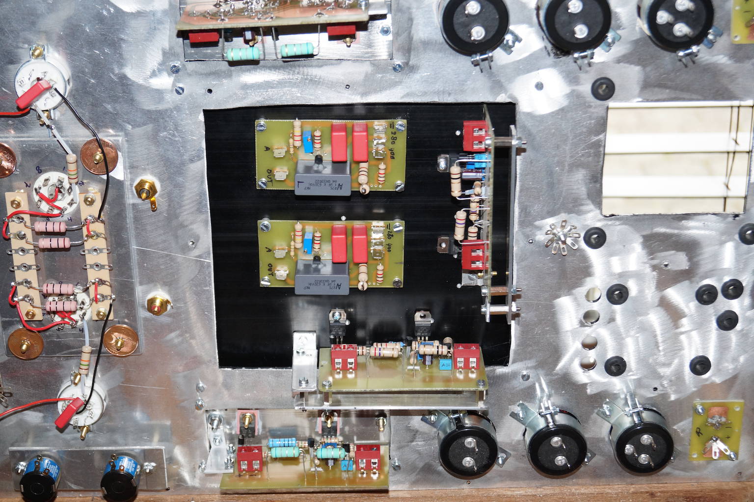

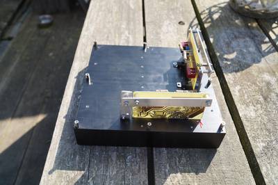

Lekker bezig geweest in de voorjaarzon daar... maar toch even een kanttekening: al eerder gezegd, pas op met het gebruiken van een soldeerlas onder mechanische belasting. De print zit weliswaar aan 1 kant met een beugeltje vast, maar de andere kant steunt volledig op de soldeerlas. Kijk maar eens in een commercieel product, daar zul je dit nooit zien. Er zijn altijd trillingen aanwezig in een apparaat (hier helemaal met al die trafo's), vroeg of laat trilt de las los.
Wat hier beter zou zijn, ik weet alleen niet of je er de ruimte voor hebt, is de print gelijklijinig met het koelblok monteren en dan de FET van onder in de print steken. Hoef je in elk geval de layout niet te wijzigen en een nieuwe print te maken.

R8 =140 Ω ,gaat ong. 40mA door (anodestroom)
Vermogen R x I² ,dat is 140 x 40 x 40 µW = 224mW :oops: , neem toch maar 1W .

Barry,normaal heb je gelijk :goedzo:
Maar de print rust hier niet op de las,maar onderen op het koelblok.
Maar als de nieuwe printen er op komen bekijk ik het nog wel even bij het verdere passen en meten als alles de kast in gaat ,heb ik nu nog geen zicht op.
Zal hier een beugeltje bijplaatsen,als ik weer zin in tappen heb........... :mrgreen:

Aan 1 kant ja, de andere kant rust nog steeds op de soldeerlas.. maar kiek maar even. Je moet het ook zelf weten natuurlijk, is geen moeten he :D
Berichten: 6144
Komt goed :goedzo:

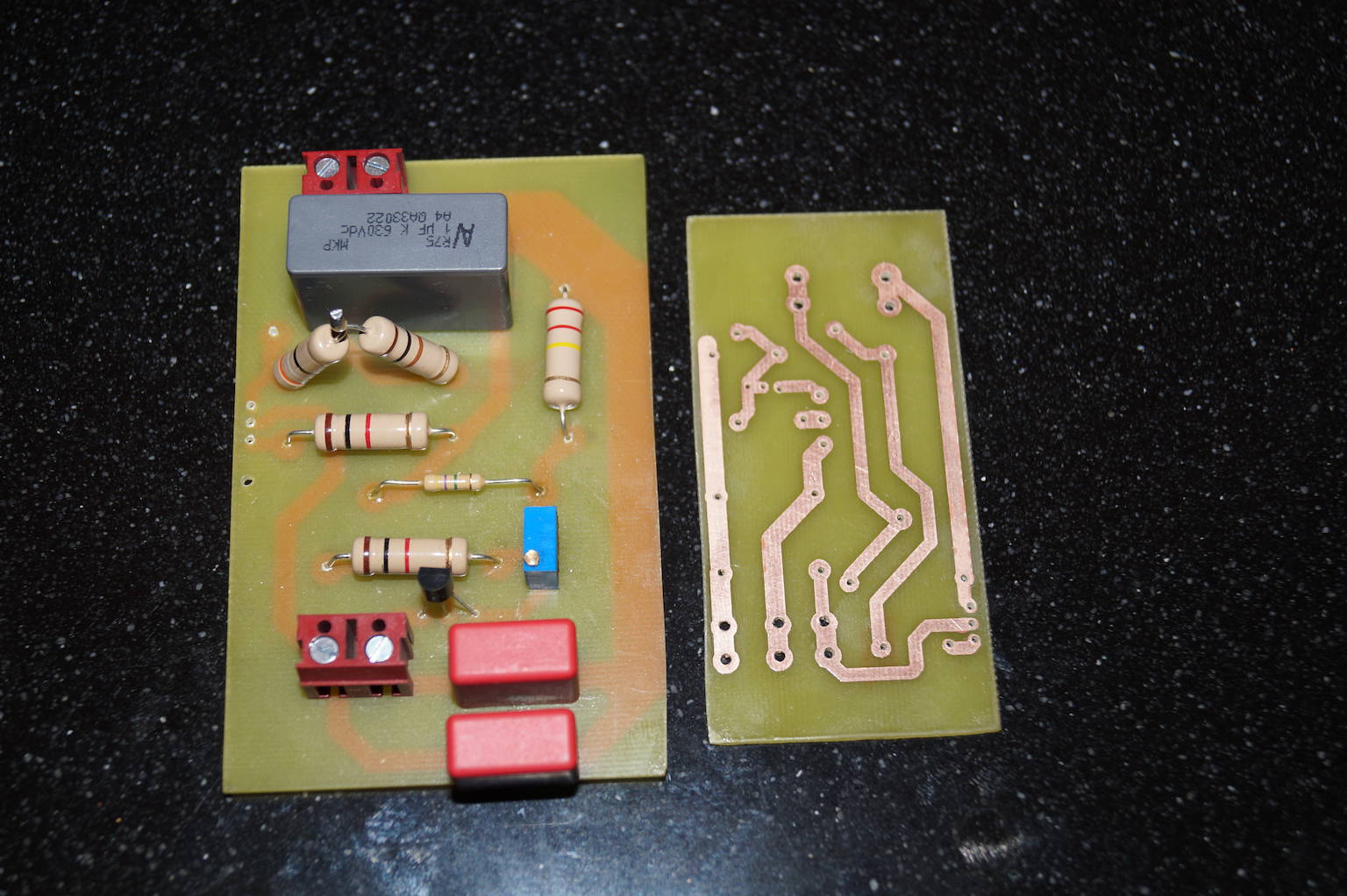

Vandaag een HP Laserprinter geïnstalleerd,en deze gelijk maar gevoed met Action fotopapier en dat werkt! :o
Het ontwerp voor de 400v printjes geprint en de printen gemaakt........... :mrgreen:
Een stuk kleiner als het vorige ontwerp,dit gaat passen op het koelblok :yeah:
Berichten: 6144
Printjes gereed...... :mrgreen:
De boel over gesoldeerd.
Had geen 1K 1/4 WAT meer,dan maar zo.

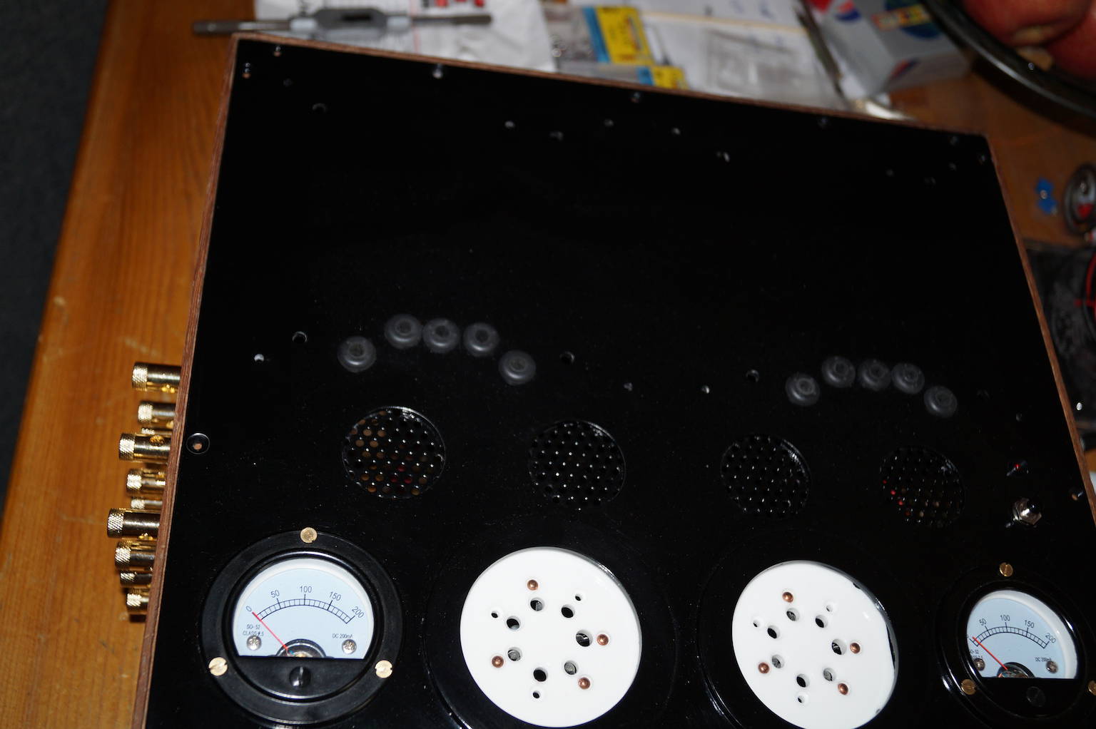

Voor de rest maar even doorgebikkeld.
Gaten getapt,,niet mijn favo werkje,maar de gaten passen :D (en de tappen zijn nog heel :o )
Het koelblok al vast even vast geschroefd op de bovenplaat.
Kijken of alles past.
Nog 4 gaten te tappen voor twee FETS en twee extra versterkings beugeltjes,maar ik vond het wel genoeg voor vandaag............ :mrgreen:

Dit alu blok snijdt niet als boter en is flinter hard,alleen het voorboren met 2,5mm RVS boortje is al een crime.
Eerst geprobeerd met snijolie,geen succes,gaat wel beter als zonder,later met spiritus.
Bij het tappen is het echt iets van een 1/4 of 1/2 slag dan weer terug en weer etc. etc.,je voelt de tap duidelijk torderen zo hard is het alu.
Het heeft me al een tap gekost,het stukje steekt nog onder de koelblok uit,gelukkig in de kast. :evil:
Tappen vindt ik niet erg,maar dan met fatsoenlijke maten M6,M8,M10. :goedzo:
Nog 4x en dan zit het er op,en kan er eindelijk iets van tastbaar serieus koperwerk gemonteerd worden op de boven plaat. :yeah:

Berichten: 8111
gebruik je wel blinde gaten tappen?
En wel nieuwe gebruiken.
Eenmaal in staal gebruikt dan snijd de tap al veel minder mooi in aluminium.
