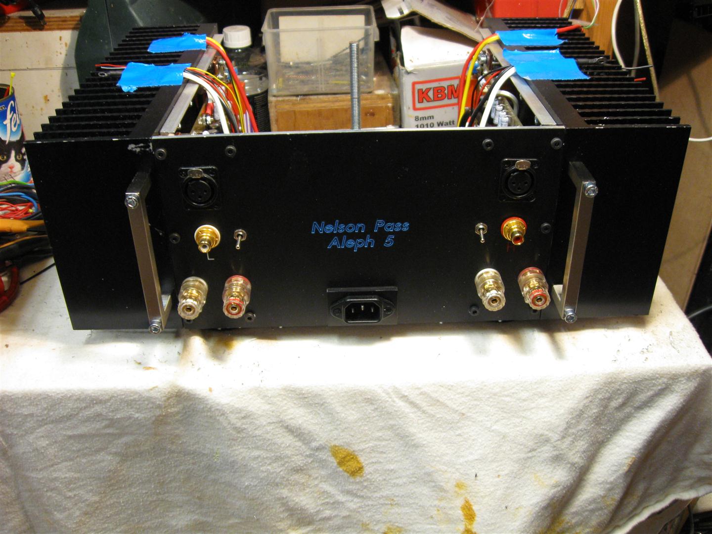

Volgens mij moet Ray de topictitel aanpassen: Pass Labs Aleph5 Ikea Klasse A Eindversterker! :mrgreen:
:foto:
:lagge: :lagge: :lagge: :lagge: :lagge: :lagge: :lagge: :lagge:
Een beetje van mezelf, en een beetje van Ikea.... :mrgreen:

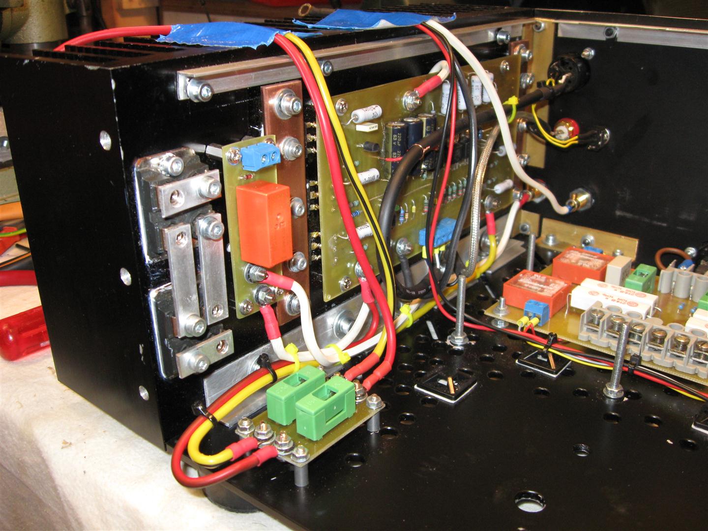

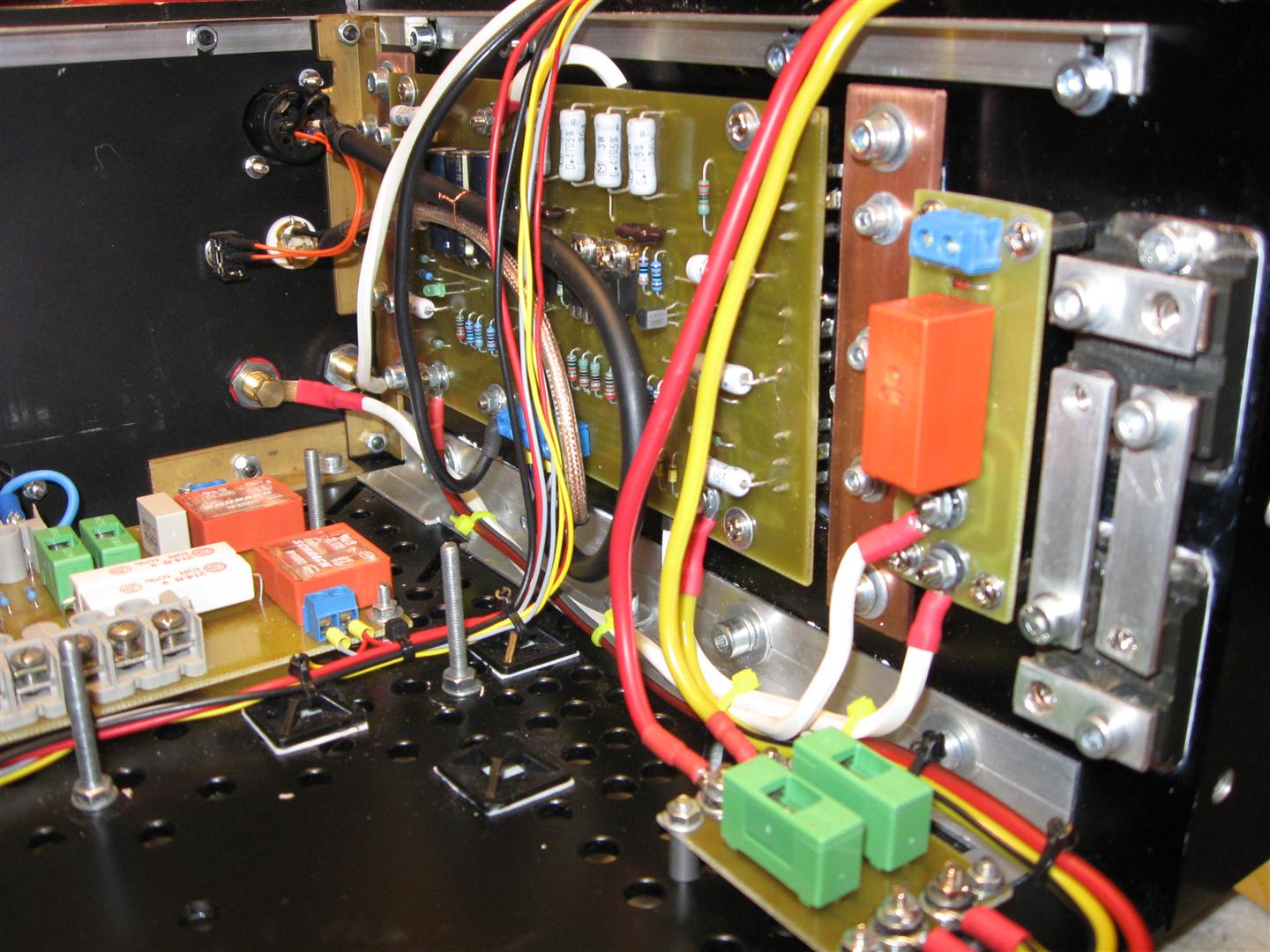

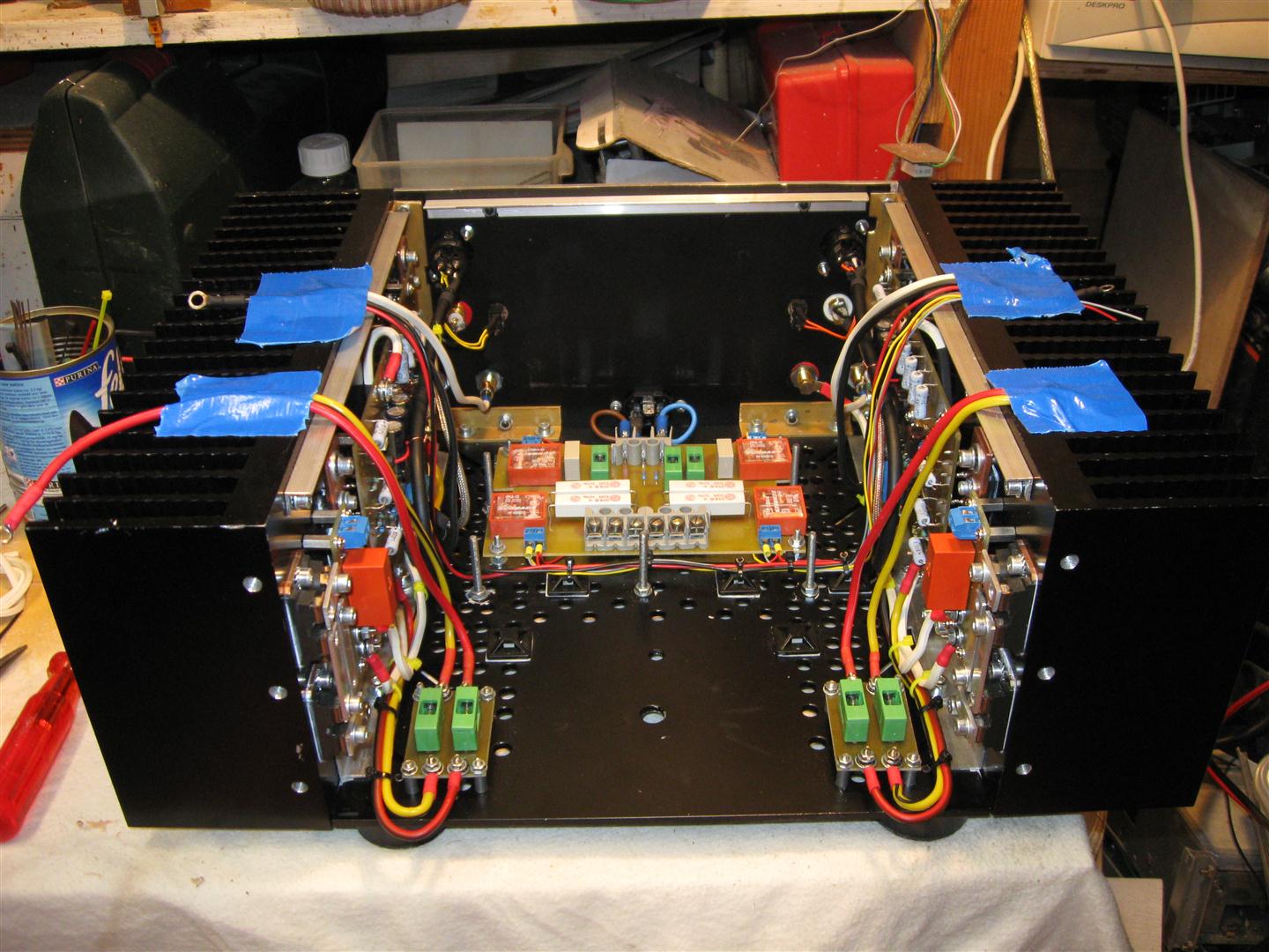

Zo, die zitten er ook weer op...
En nog wat vette machinekamer-porno voor het slapen gaan... :mrgreen:

Moet zeggen dat het DHZ karakter wel geheel gehandhaafd met die greepjes blijft zo :goedzo: :lol:
