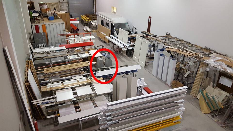

Staan nog bij de spuiter, inmiddels gegrond, maar spuiter vroeg laatst of hij enkele andere klussen eerst kon afmaken. Wordt begin januari.
Hier staan ze op:
Berichten: 28472
Re: Project #2: Vloerstaander
Hier staan ze op:
Kunnen we een koelkast winnen? :lol:
En dan moet eerst de bus nog gespoten worden, daarna 15 binnendeuren, en dan 26 kabelgoten... :mrgreen:

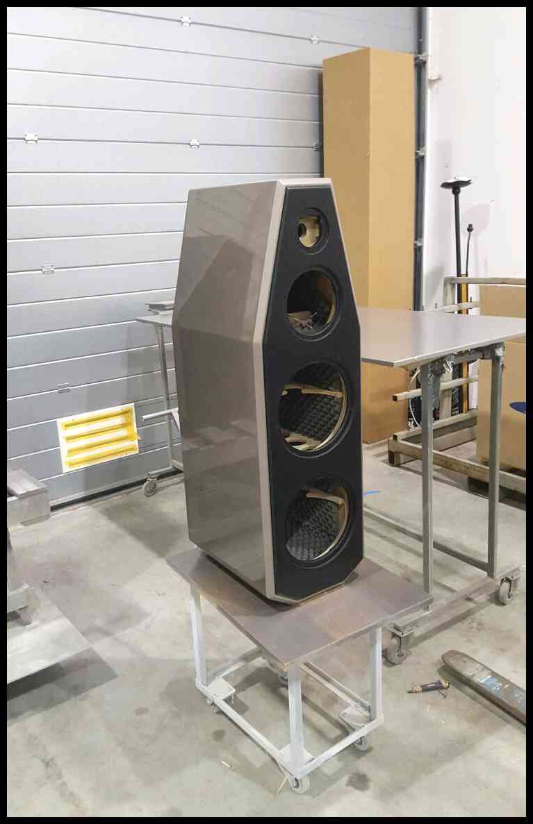

Over een week zou ik ze in huis moeten hebben, ze worden volgende week nog gepolijst.
hsmeets
Berichten: 2818
Bericht door hsmeets »
O:)
O:)
O:)
O:)
O:)
O:)
Berichten: 28472
=D> =D> =D>
Daar ga je vanzelf van "glim"lachen, zeker een mooooooooi resultaat. :kwijl: :kwijl:
