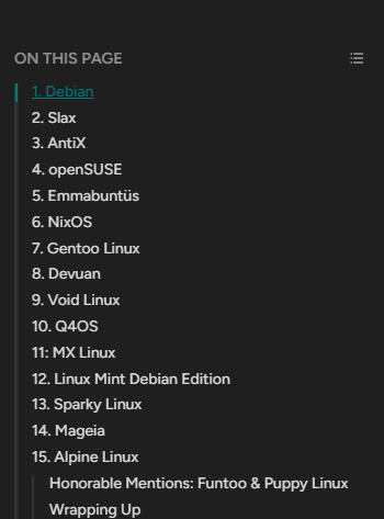

https://linuxmint-installation-guide.re ... hoose.html
Dit zou mijn voorkeur hebben, en dan even opletten dat je de 32 er uit pikt.
Ik zit mij wel te bedenken is de 32 bits ondersteuning er ook voor de toepassing die jij wilt.

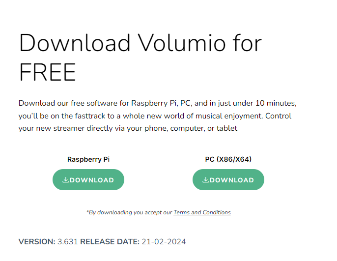

Ik zie net dat er ook een opzet is met Volumio op de x386, dat is dan weer vers en hoort hier niet thuis. :hide:

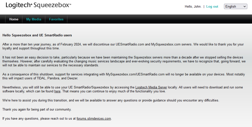

ik heb ineens wat raars: zo van de ene op de andere dag zie ik geen album art meer op de Duet afstandsbediening. wel in de webinterface, material skin op foon of pc. t scherm doet het nog wel gewoon (zie de achtergrond). zowel now playing als in de album lijsten

hannesie schreef: vr 15 mar 2024, 19:41

Henkjan schreef: di 26 mar 2024, 0:45
Bij mij op de Touch ook geen plaatjes bij Radio Paradise of FIP. Material Skin al gedeïnstaleerd maar dat is niet de boosdoener. Ik zie nu wel dat de toepassingen niet meer zichtbaar zijn in het hoofdmenu. De Mysqueezeboxbox server zal nu wel uitgezet zijn.

Duh, gaat hier prima. Mysqueezeboxbox.com heeft toch nix van doen jouw lokale LMS server? Zie hier gewoon op de Touch de geïnstalleerde plugins als RadioNet, Radio Now Playing, als wel als de apps zoals Qobuz. Incl. plaatjes. Wijst het betreffende spul wel naar je eigen LMS server van Daphile, dan wel pCP? En staat op die server Mysqueezeboxbox wel uitgevinkt?

Alle toepassingen zijn bij mij weg: Bandcamp, SomaFM, Radio Paradise en Radio France. Paradise en FIP zijn wel bereikbaar via stream url maar zonder plaatjes. Plaatjes van lokale bestanden worden wel weergegeven in Material, maar niet op de Touch, tenminste soms niet. Een bezoekje aan mysqueezebox levert dit op.

Klopt, die servers zijn niet meer. Daarvoor in de plaats moet je zelf iets met Daphile of pCP als server. De diverse services moet je nu in Daphile/pCP als plugin direct activeren, voor zover die (al) beschikbaar zijn. Ik heb zelf Daphile op een HP I3 mico PC'tje draaien, incl de muziek collectie. In Daphile een van je Logipech doosjes als player kiezen. Op de Touch moest ik zelf wel de LMS van Daphile selecteren als server als ik de Touch zelf als UI wil gebruiken.
