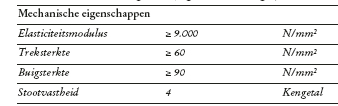

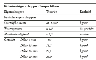

Je hebt gelijk Richard.
Het is inderdaad Trespa.
Het SG is 1400 kg. Het dubbele van MDF.
De elasticiteitmodulus is aanzienlijk groter als bij MDF.
Nml 9000 Nm². Voor MDF is dat minder dan 2000 Nm² dacht ik.
Verlijmen zou ik willen doen met Tec7 van Novatech.
Het is dan de bedoeling om de Tec7 universele lijm redelijk dun te gebruiken omdat de elesticiteitsmodulus van deze lijm redelijk laag is (170 N/m²). Zodanig ontstaat er een resonantievrije verbinding die toch genoeg flexibiliteit heeft om de spanningsverschillen tussen het hout en de kunstsof op te vangen.
Hieronder nog wat detail mbt de Trespa plaat.
Groeten,
Ed.
