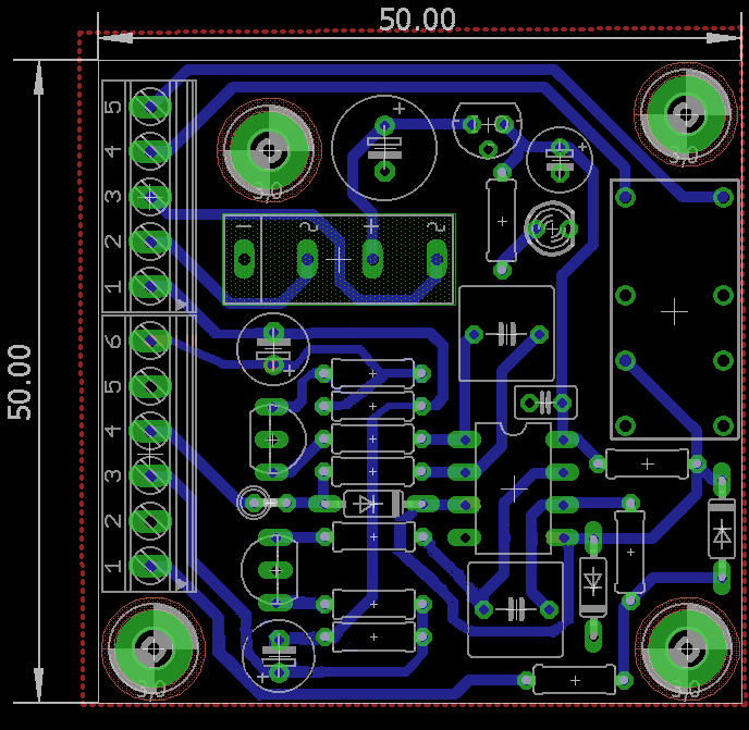

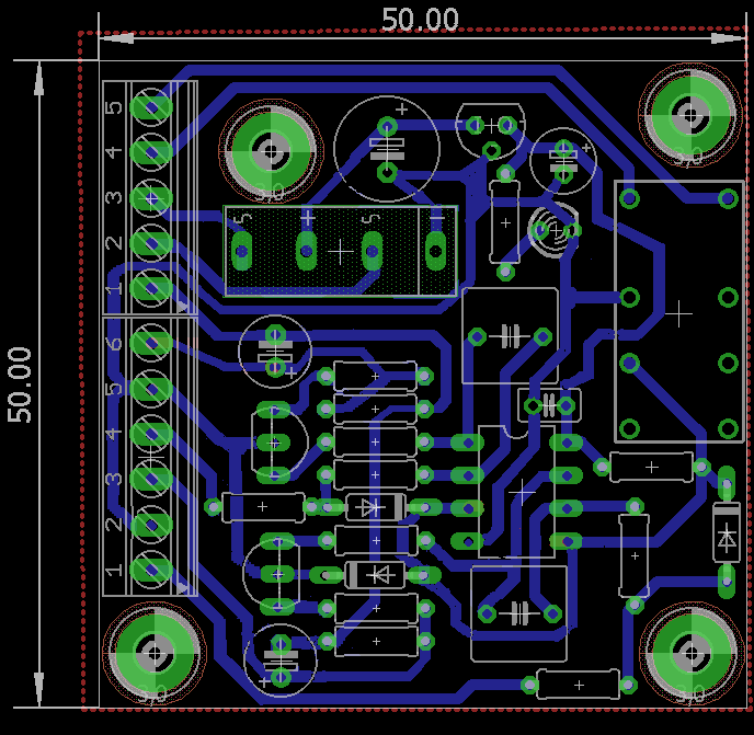

Nog een beetje geschoven en er een bevestiging tegen de kroonsteentjes bij gekregen
Re: Bias automaat
Mooi Ronny nu zit hij met 4 boutjes vast :goedzo: :dank: :dank:

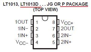

Ah kijk Dus daar zit het verschil
Ronny gaf info dat er twee verschillende LT1013 ook met verschillen aansluiting aan de pootjes
Dus niet pin compatibel Maar dat kan ik nergens vinden.

Re: Bias automaat
Er is er wel eentje met enkel soldeeraansluitingen, zonder pootjes.
Leuk ook al enkelzijdig :D :goedzo:
Nee hoor, de massaverbindingen zitten aan de andere kant :o

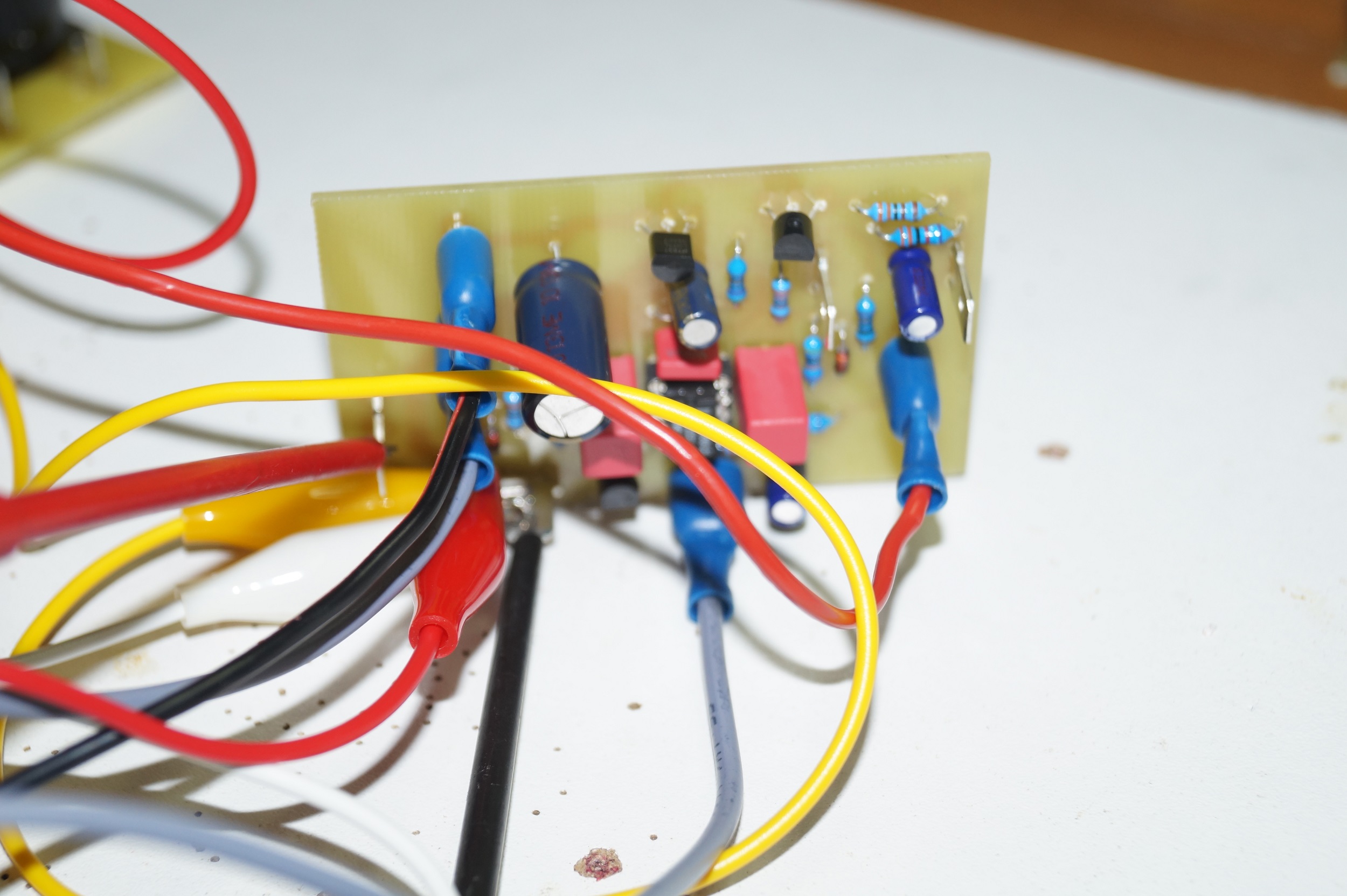

Gebruik deze,bij ,,Reicheld,, besteld. https://www.reichelt.de/operationsverst ... 10861.html
Zelfde als Ronny .
Printjes,0,1% weerstanden 0,6W en alle 1N4150 diodes gematched,Zal wel een beetje over de top zijn :lol: ,maar het zijn er twee mono blokken. 8)

Begrepen Anne
Mooi printje Demo en home made :!: :goedzo:

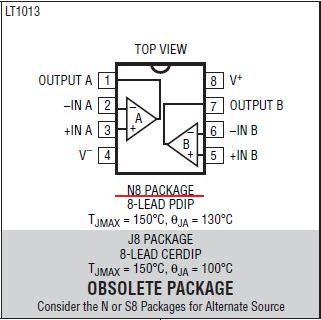

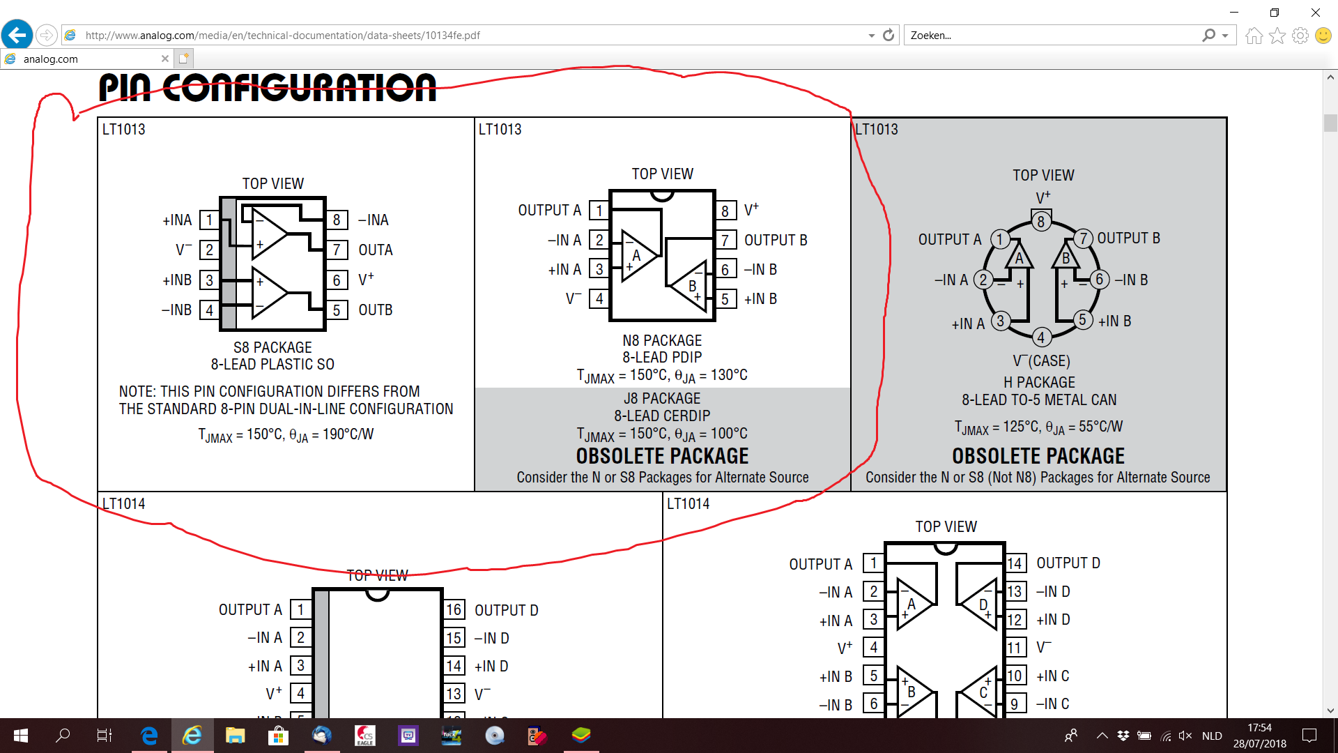

Volgens de datasheet :
Re: Bias automaat
Ja inderdaad Ronny
Reichelt Conrad hebben een datablad waar de linkse uitvoering staat
Nou maar hopen dat AlieExpress die ook levert aan me :D
Berichten: 6144
Re: Bias automaat
Moet dat niet de rechter uitvoering zijn?
Berichten: 15178
Re: Bias automaat
De linker is een SO package, Small Outline, smd. Gaat het toch naartoe, zoals je ziet is de DIP uitvoering ook hier al obsolete, zoals dat met veel DIP zal gaan. De CN8 en DN8 zijn de niet-smd uitvoeringen. Voor zolang als dat het nog verkrijgbaar is.
Dan, pas op met het kopen van componenten in China. Kans is groot dat het imitatie is, kans op problemen in functioneren altijd aanwezig. Bij Reichelt, Farnell, Digikey etc weet je zeker dat het geen imitatie is, die vermelden afkomst en zijn betrouwbaar.
Re: Bias automaat
Bert61 schreef:
Bij Conrad zijn 2 type,s LT1013 verkrijgbaar met pootjes.
De LT1013 DP kost €2.49 en de LT1013CP €3.11
Er is dus toch verwarring mogelijk :(
En om het nog vervelender te maken geven ze nog twee manieren die hetzelfde heten te zijn :x
De LT1013 DN8 LT1013 DP zouden hetzelfde moeten zijn :?
Hoe dan ook, volgens dit plaatje zit je met de LT1013 DP goed. [-o<
Re: Bias automaat
Bedankt Anne Barry en Demo Ronny :dank:
Ja ik heb links en rechts veward :oops:
Demo je had het goed gezien wat ik bedoelde ! En Ja en Barry haalde terrecht aan
dat al dat ongedierte :wink: met pootjes eraan verdwijnt :(

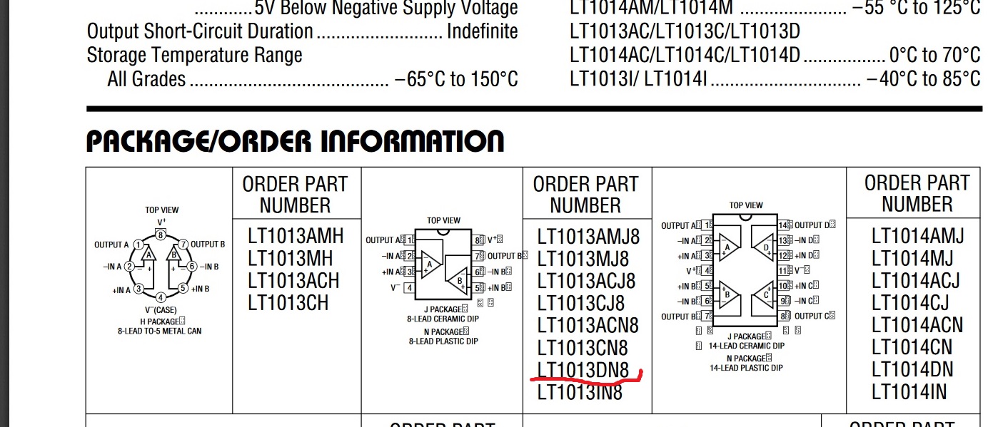

democles schreef:
LT 1013 DN8
Volgens Anne de goeie,maar ik probeer hem morgen ,dan is het zeker.
Eerder volgens datablad !
Re: Bias automaat
democles schreef:
LT 1013 DN8
Eerder volgens datablad ! ltN8.jpg Anne
Wat betekent dit nu Anne
Obsolite is wordt niet meer gemaakt maar wat er verder staat begrijp ik niet
Met die source
Re: Bias automaat
Bert61 schreef:
democles schreef:
LT 1013 DN8
Met die source
Is om te zeggen dat de J8 versie (ceramische uitvoering) niet meer gemaakt wordt, te vervangen door N8 bijv.

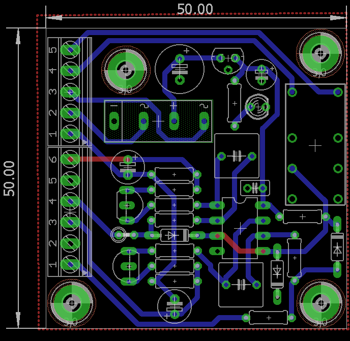

Misschien kan / wil Ronny al de Andere Eagel files er bij plaatsen O:)
Kunnen die ook besnuffeld worden

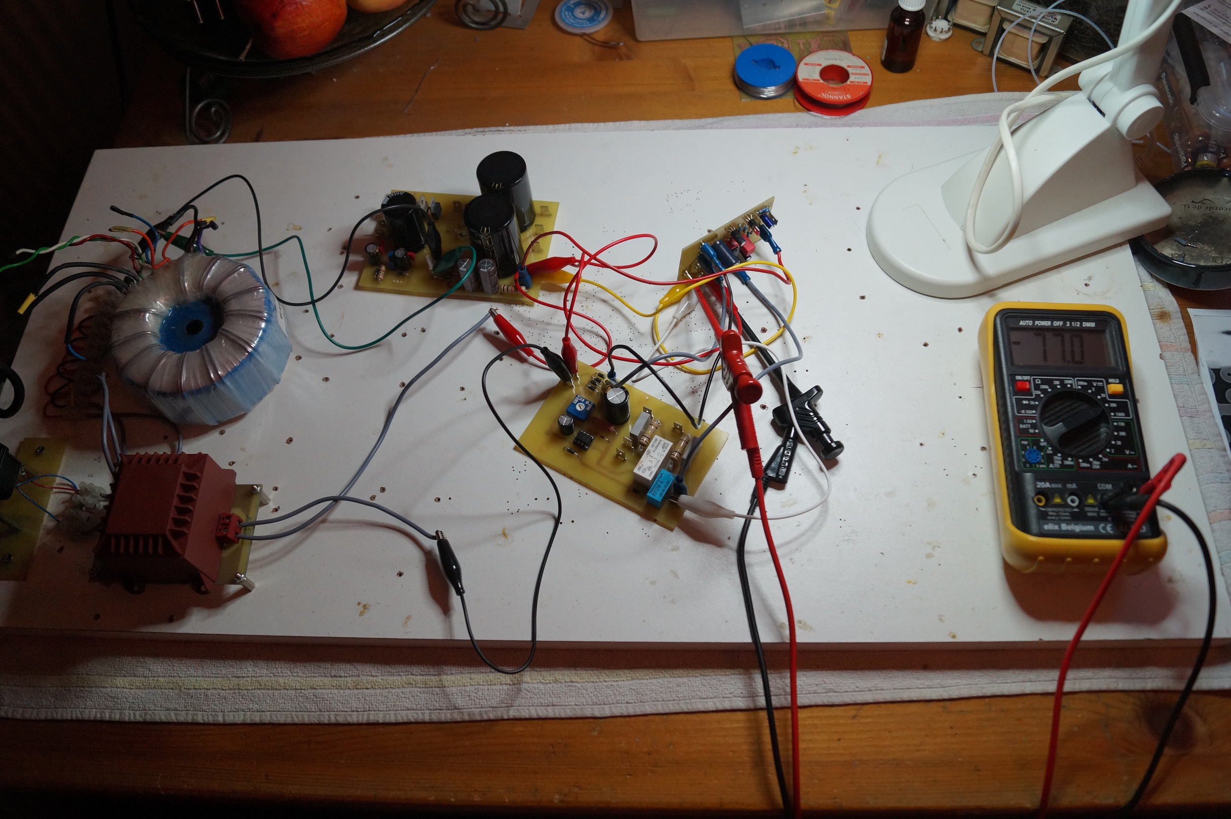

Beide Mono automaten getest en het werkt :yeah:
NR.1
V=5,05v
Vref=0,584v
Max negatief is -89,3v
Met Kathode aan massa,nadat het opstartrelais schakeld,zakt Max negatief naar -7,2v
NR.2
V=5,04v
Vref=0,581v
Met Kathode aan massa,nadat het opstartrelais schakeld,zakt Max negatief naar -7,3v
Alle 4 de schakelingen getest,OKe,doen wat ze moeten doen :D
LT1013DN8 werkt en is het juiste type!
