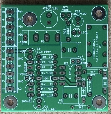

Oke, dat klinkt alweer geruststellend, wat bien je voor dat autobias printje kwijt Bert en wat voor de onderdelen?
En heb je er aan 1 genoeg voor 4 buizen?
Re: Annastacia maar met een beetje Bill
Een printje kan voor een stereo en 2 kan ook voor monoblokken
Prijs printjes is gratis als je hier op forum je buizen project bouwt
De componenten ik denk 10€ -15€ ongeveer voor stereo en 2 x mono denk ik 15€ -20€
Ik weet dat niet echt precies Bestel mn componenten vaak in partijen van 10 stuks
Behalve de dingen die ik nergens anders voor gebruiken kan en ik heb nog weerstanden en elco,s liggen
Dus ik ga bestukken en bestel dan wat ik tekort heb Maar dan weerstandjes ook weer 10 of 20
Die diodes beetje uit selecteren en ook die Kathode meet weerstanden
En Weerstandjes in de kathode 0.1% 1Watt 10 -12-15 ohm afh welke bias stroom je moet hebben
De referentie Diodes even selecteren op de spanning in doorlaat 0.600 als beide maar zo gelijk mogelijk zijn
Die bias automaat regelt echt op minder dan 1 mA afwijking Probeer dat maar met een instelpotmeter
En wel er bij blijven omdat morgen het anders kan zijn
Met de Automaat geen omkijken naar :-" \:D/ die regelt mooi op je ingestelde waarde :relax:

Wie levert die printjes Bert?
Ik wil er wel 1 bouwen voor mijn volgende (zwaardere)versterker(loop al vooruit).
Is tussendoor weer mooie afwisseling met bekendere onderdelen.
Ik heb ze Als je gaat bouwen doe dan ff een pbtje nasr me en dan stuur ik het je gratis toe
Ik heb dit nu met drie mensen gedaan en nog niemand is gaan bouwen Paul

Dat is wel lullig ja.
Van Welke versie heb jij de print Bert?
Omdat ik verschillende typen zag staan, is dat het Ontwerp van Anne, Marcel, Ronny en forumleden
- met platte stekker aansluitingen
- mono uitvoering
- stereo uitvoering
Zonder CFB?
Ik heb die voor monoblokken waar kroonsteentjes opzij zitten Dus geen stekkers mono en stereo

Bert, is er ook iemand die de stereo versie heeft gemaakt? anders zit ik aan 2 printjes.
Of de stereo versie met voeding waar er 2 op 1 print staan?
Ja die heb ik ook Peter of was het paul 8-[

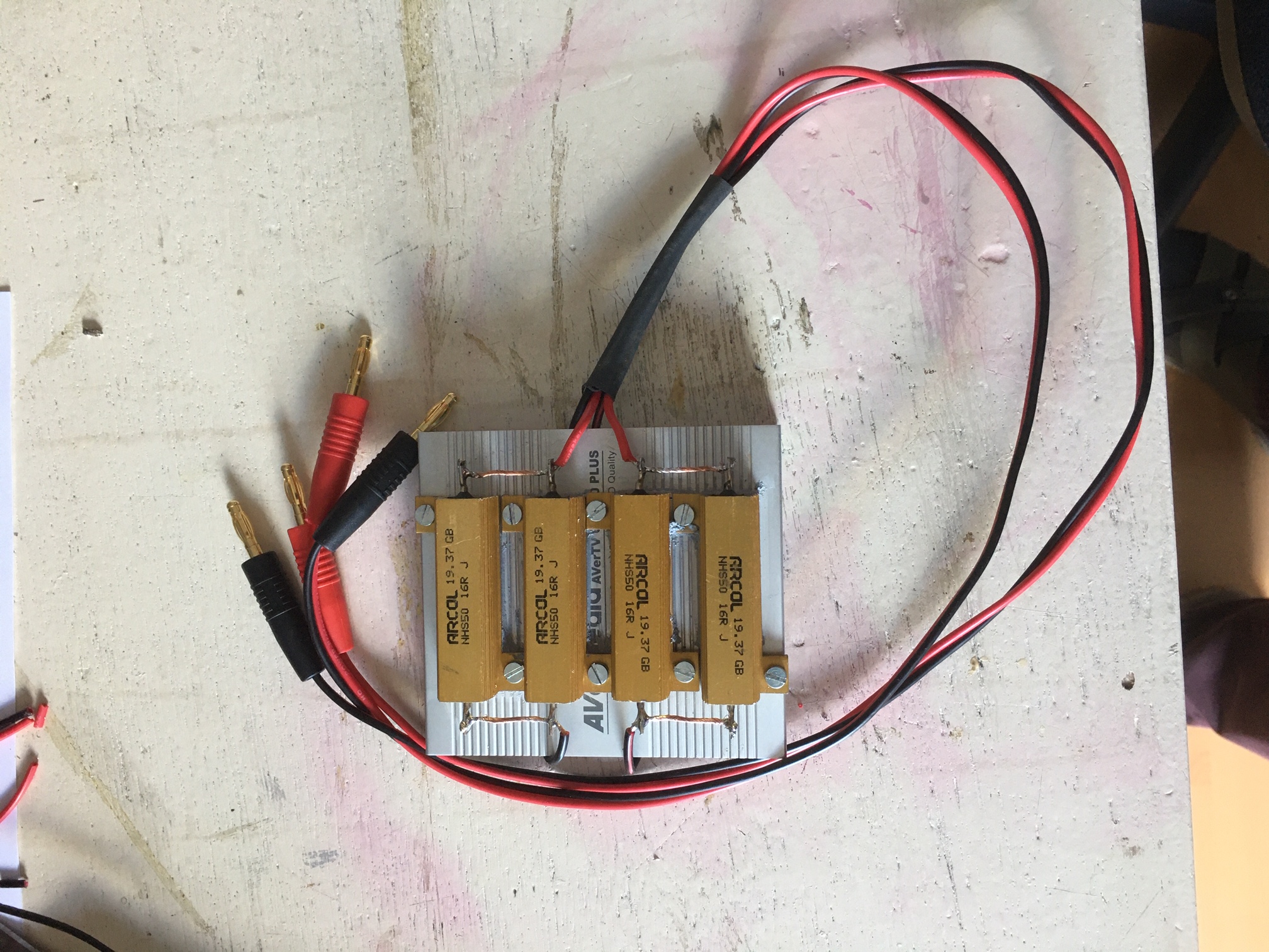

Dat formule 1 optochten kijken klopt wel aardig, ik heb vandaag een dummy gemaakt van 4x16 ohm weerstanden van 50w p/st om te kunnen testen, contact pasta er onder. moet ze alleen nog aansluiten.

Heb je geen vlakke kant op dat koelblok zo maken ze maar slecht kontakt Peter
peterl
Berichten: 2418
Locatie: Enschede
Bericht door peterl »
Ik heb de onderzijde van de weerstanden opgevuld met contact kit om warmte overdracht te regelen.
Maar ze zijn 50 watt per stuk dus 100 watt voor 8 ohm per kanaal, lijkt me toch genoeg?
Die weerstanden kunnen wel wat hebbben Maar die kontact is voor 0.1 mm gaatjes en spleetjes niet voor 1 mm

Heel mooi gemaakt Peter.
peterl
Berichten: 2418
Locatie: Enschede
Dank je Douwe, moet alleen nog bepalen hoe ik een berekening kan maken om bijv. het vermogen te bepalen.
Heb daar volgens mij iets van gezien in het topic Anastasia.
De gleuven zijn niet zo diep Bert, zullen max 0,5 mm zijn.
douwebakker
Berichten: 2173
Locatie: Vledder Drenthe
Bericht door douwebakker »
Het vermogen P = U x I . Omdat I = U / R kun je ook schrijven P = U x U / R. Je hebt dan alleen nog een wisselspanningsmeter, een toongenerator (schijnt ook met de telefoon te kunnen) en een Scoop nodig. Meet je dan een bijvoorbeeld 12V nagenoeg onvervormd dan is het vermogen
144 / 8 = 18 W De scoop gebruik je om de kunnen zien wanneer de vervorming gaat optreden. De boven en onderkant van de sinus platten dan af.
