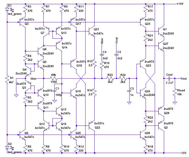

Jeroen, ik las ook wat over dat DEM reclocking. Als ik het goed begrijp werkt dat alleen op een fixed clock toch? Dus als ik dat tussen DAC en SPDIF receiver zou zetten, dan is dat alleen maar zinvol voor een enkele sampling rate (in ieder geval zonder verdere complexere maatregelen van meerder clocken of PLL's).
Hieronder het definitieve schema. N.B. dit schema heeft een voeding nodig, die goed ontkoppeld is voor HF. Voor de uitgangsbuffer was het noodzakelijk om een ferrite bead en weerstand in de voedingslijn op te nemen en te ontkoppelen met een goede kwaliteit hoogfrequent condensator.
Het schema op de eerste bladzijde is hiervoor minder gevoelig. Wel absoluut voor de zekerheid op de uitgang van de schakeling die weerstand van 215 ohm plaatsen, dit verhoogt de stabiliteit. Stabiliteit is een issue dat aandacht verdient met dit soort zeer breedbandige schakelingen. Maar ja, juist die goed prestaties over een grote bandbreedte maakt dat deze schakelingen zo goed klinken voor de IV-omzetting.

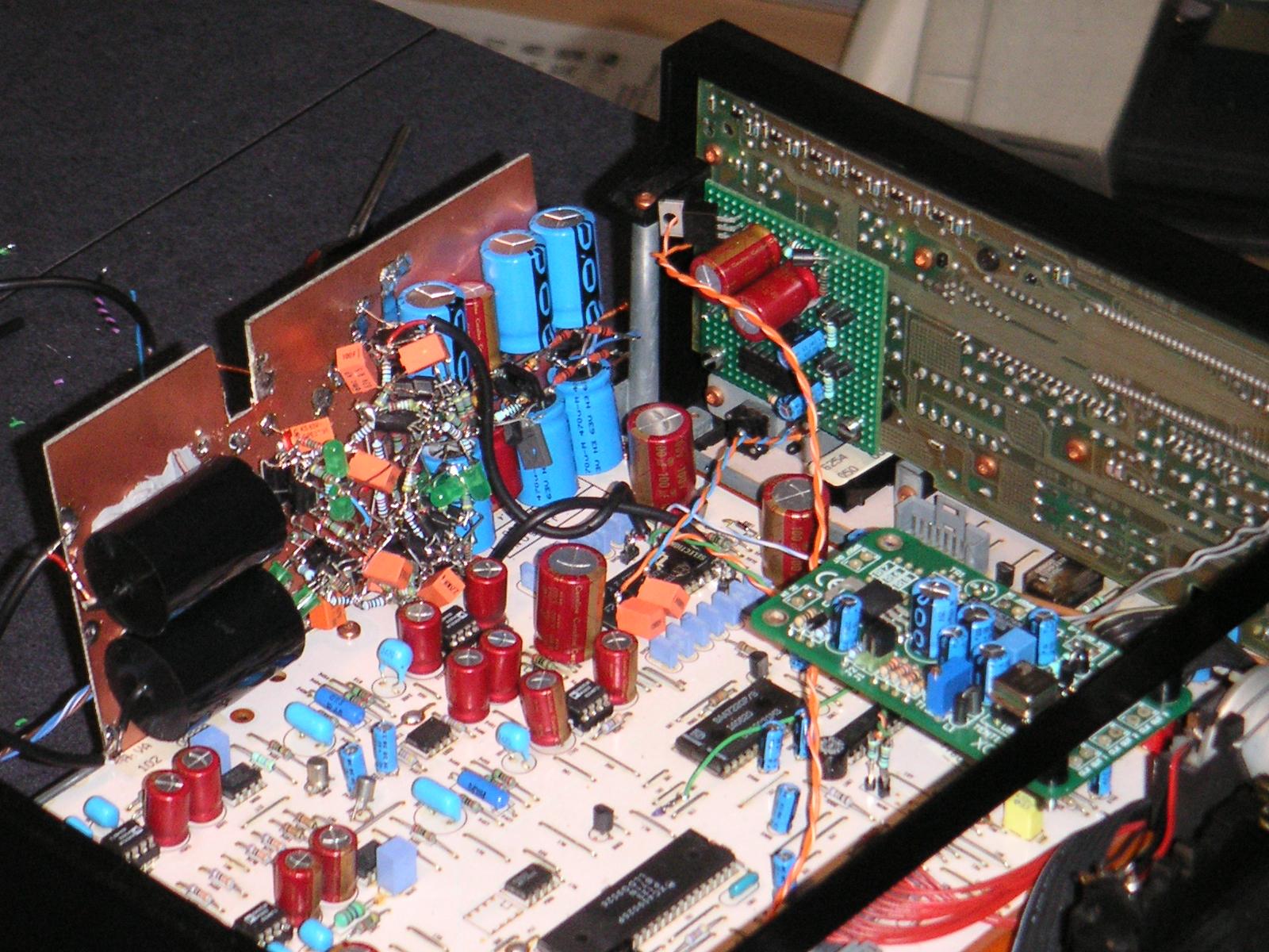

Trouwens, om dit draadje zo langzamerhand mooi af te sluiten, kan ik jullie een foto van mijn knutselwerk niet onthouden. Sander viel zowat in katzwijm toen hij dit gisteren zag. Het ziet er rommelig uit, maar is naar mijn eigen mening wel verantwoord opgebouwd, waarbij ik de verbindingen waar het ertoe doet zo kort mogelijk heb gehouden. Je hebt natuurlijk te maken met een bestaande print en mogelijkheden tot bevestiging bij zo'n modificatie. Dat heeft zo zijn beperkingen voor een nette opbouw als je analoge en digitale elektronica gaat toevoegen. Let op de uitsparing in de koperprint die mogelijk maakt dat de deksel weer op de behuizing kan

lol ziet er zeker funky uit
menig elektro freak zou trots zijn, menig elektro prof zal het verafschuwen.
Ik vind het best, als het goed klinkt en robuust is. Voor de vorm zou je mooie print kunnen laten etsen, maar dat wordt een flink gepuzzel in zo'n kast.
Hij heeft iig wel een hoog DIY gehalte
Het is en blijft een topper onder de projecten
(wat een gigantisch koper vlak trouwens

Hmm, weet je zeker dat jou IV niet ontstaan is door goede toepassing van de chaos theorie, Jeroen?
Geinig zo'n vergelijking. Wat ware nu, zonder over goed en slecht te praten, de hoorbare verschillen tussen de spelers die wel verschillend klonken?
Toch jammer dan er geen duurder model bij was MET opamp IV.
Chaos theorie? Terwijl ik al die transistors thermisch gekoppeld heb met secondenlijm? Tja, het ding is in deze staat niet te verkopen, maar dat is natuurlijk in het geheel niet de bedoeling. Ik heb zelfs een gloednieuw loopwerk met laser op zolder liggen voor als de huidige laser (al meer dan 15 jaar oud) vervangen moet worden. Tegen die tijd dat die nieuwe laser versleten is, zijn mijn CD's misschien ook al versleten en wordt het tijd voor iets nieuws.
Verschillen: wat warmer of wat minder warm, vaak samenhangend met wat minder of meer strakke bas. Afbeelding vaak ook wat anders, bij de een wat breder bij de ander wat compacter. Maar je weet dan niet hoe de opnametechnicus het bedoeld had, dus wat is dan het beste? De Marantz SA-7001 (ja we hadden ook een SACD-speler) klonk beduidend anders dan de gewone CD-spelers, veel meer hoog. Voor mij niet meer neutraal en aan de kille kant, maar dat kan een ander persoon juist als beter ervaren.

Volgens mij hebben we het hier over discreet vs geintegreerd. Het feit dat de AD811 een current feedback opamp is maakt het nog geen discreet circuit
. Waarmee ik verder geen waardeoordeel over het een of het ander wil geven, want een CFB opamp vinden we fundamenteel een betere oplossing dan een 'gewone' VFB opamp zoals eerder in dit draadje al bediscussieerd.
De oplossing van audioloog op het HTforum is op zich mooi en relatief eenvoudig, hoewel ik voor een open loop circuit de voorkeur geef aan een folded cascode zoals gegeven in pagina 1 van dit draadje. Dit laatste circuit is feitelijk net zo eenvoudig. Het is niet voor niets dat rudolf broere op een vergelijkbaar circuit uitkwam na overleg met 'Jocko Homo'. Audioloog, is jouw oplossing ingegeven door het feit dat je perse enkelvoudig, dus niet symmetrisch, wil voeden?
