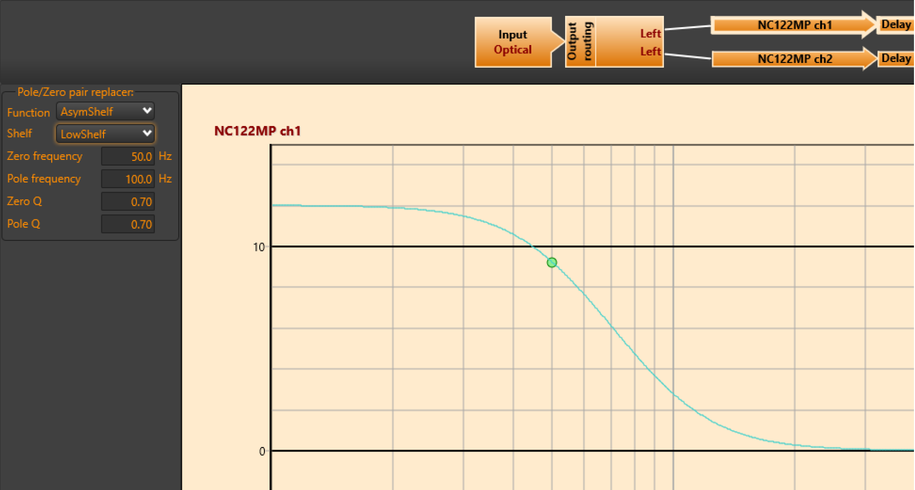

satefan schreef:
Net even getest, inderdaad alles is omgedraaid. Dus voorlopig even de zero en pole freq en Q's omdraaien. Wel even opletten of dit nog goed gaat na een update.
We zullen eens ff testen idd. Maar ook hopen dat de fix er snel is.
We kunnen gelukkig wel verder nu:
-De polen en nulpunten zijn verwisseld
-De Q factoren zijn dus ook verwisseld, maar wel hoort de zero Q bij de zero
frequentie en de pole Q bij de pole freqentie.
-Bij de selectie van het AsymShelf filter kan op het tweede veld worden
meegegeven of het een high-shelf of low-shelf is betreft. Dat bepaalt of de gain
voor LF of HF op 0dB wordt gezet.
-Voor laagcompensatie moet daar een low-shelf worden ingesteld
Zie hieronder als voorbeeld een +12dB oploop als laagcompensatie:

Tip: AsymShelf in de HPD is overigens geen 'Pole/Zero pair replacer'. Dan zou een pool of zero door een zero of pool vervangen worden. Hij wordt er echter mee gepaard: Zo wordt een pool in je systeem gecombineerd met een zero waardoor de pool verdwijnt uit je systeem. Dus een ''Pole/Zero pair eraser' of zo iets.

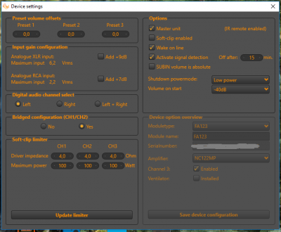

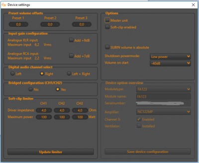

Even kort mijn setup:
Chromecast via OPTICAL verbonden met;
Master FA123 (Hoog + Laag, BTL, Links, doet het) via COAX verbonden met;
Slave-1 FA123 (Hoog + Laag, BTL, Rechts; doet het niet) via COAX verbonden met;
Slave-2 FA252 (sub, BTL, Links+Rechts, doet het);
De "device settings" van Slave-1:
Dit is de "device settings" van de Master:
Als ik exact dezelfde settings van de Master overneem op de Slave-1 (en die dus tijdelijk master maak), blijft het resultaat hetzelfde: Slave-1 doet het niet. Het enige verschil tussen de amps is dat de master een IR-module heeft ingebouwd.
Slave-2 FA-252 doet het. Het maakt niet uit of deze via de COAX-doorlus van Slave-1 loopt of direct via COAX met de Master is verbonden; hij doet het in beide gevallen. De doorlus van Slave-1 is dus prima. Het lijkt in de hardware of firmware te zitten.
Ik heb al een aantal maal het DSP filter opnieuw naar de Slaves en Master gezet; geen resultaat. Ook het filter voor de linkerkant op Slave-1 zetten maakt geen verschil.

Berichten: 28480
Re: Hypex Fusion Plate amps
Als je de zaak opstart hoor je de relais van de versterkermodule klikken?
Berichten: 28480
Ik zie trouwens dat softclip niet aan hebt staan, dan werken de limiters niet.
Ik ben momenteel niet thuis, maar ik weet dat een plopje op de speakers te horen is als ik de Slave-1 aanzet met de switch.
Dit zou verder voor de werking niet moeten uitmaken lijkt me?
