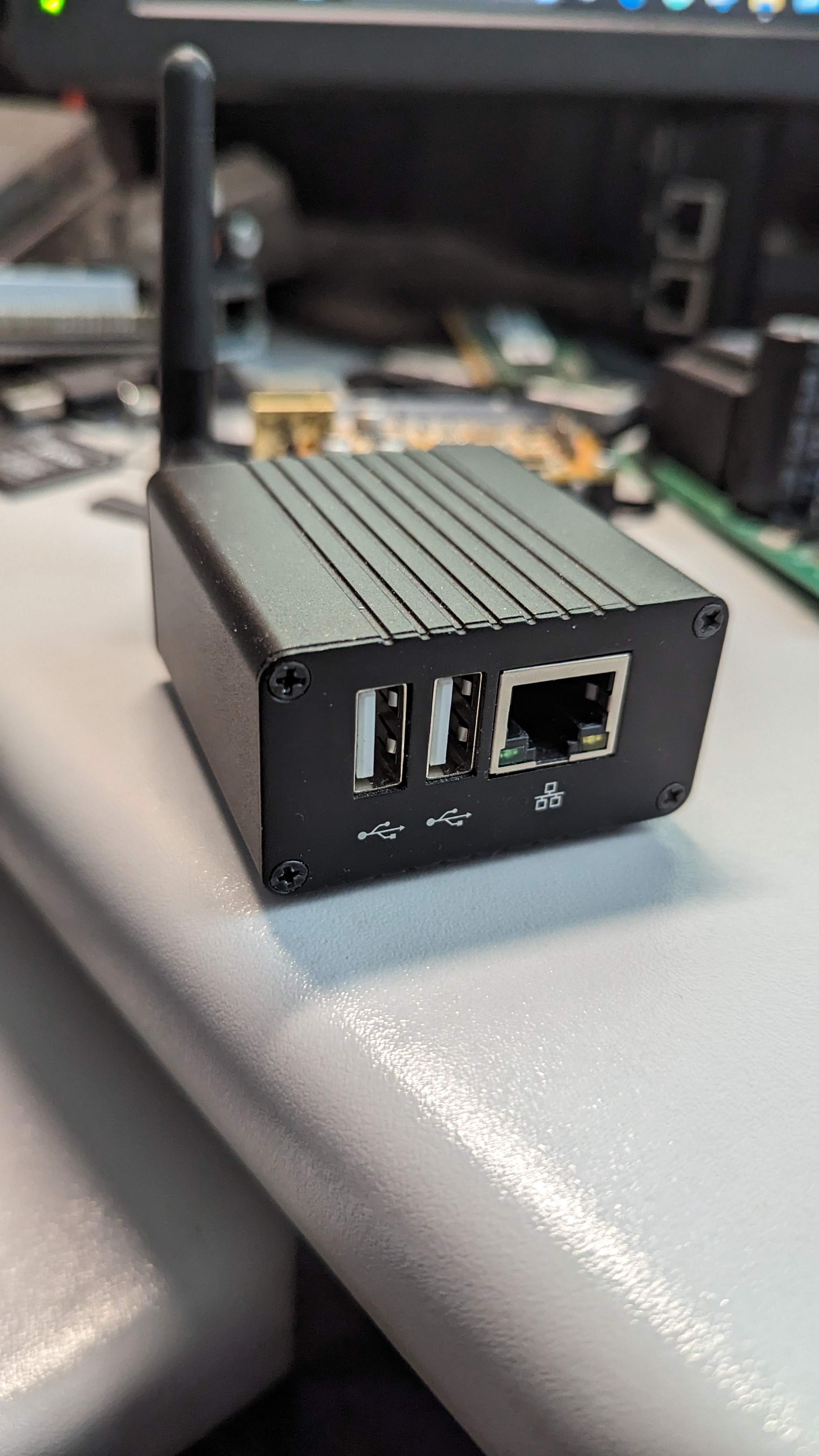

door hannesie
Tja, alles kan, ik gebruik dan een klein soort Raspberry, en heb daar squeezelite op.
Dan heb je een een squeezebox zonder display dat kan bediend worden met een tablet of telefoon.
Het netwerk kan uitgebreid worden met zoveel als je wilt, en de nog onder het bureau staande PC staat ook Daphile op.

door Jerrylee
hannesie schreef: wo 13 mar 2024, 12:59
Dit ziet er wel ideaal uit. Wat is het precies? En is dat installeren makkelijk te doen voor iemand met relatief weinig kennis?

Geplaatst: wo 13 mar 2024, 13:36
door Pjotr
Ja zowel pCP als Daphile gaat min of meer vanzelf als je een beetje handig bent met het installeren van software. Alleen een externe WiFi antenne op de latere Pietjes klussen zoals op de foto, is helaas niet echt meer te doen... W.d.b. vind ik zelf een mini PC'tje met Daphile wel betrouwbaarder.

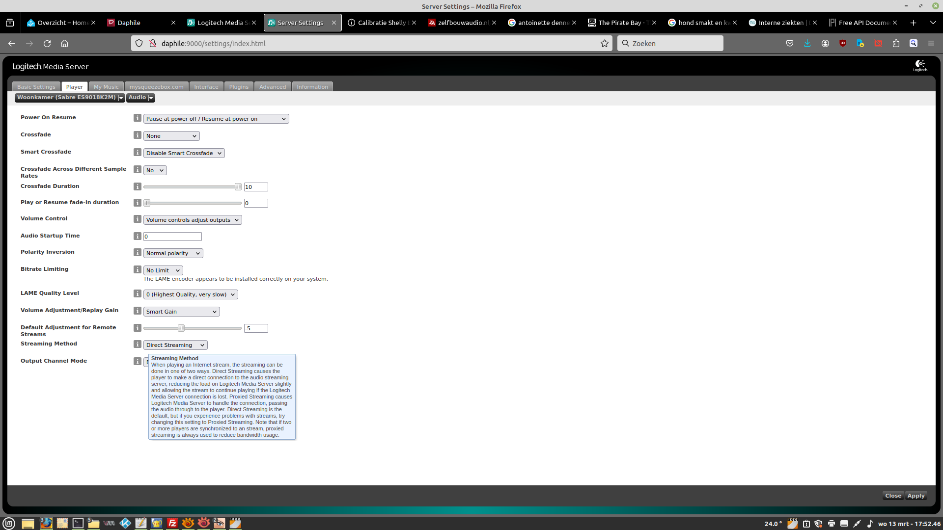

door Marp
Pjotr schreef: wo 13 mar 2024, 14:03
Ik heb LMS helemaal niet op mijn Pietjes staan!
Waar LMS draait, maakt niet uit. Het gaat om de instellingen die je in LMS voor de cliënts maakt. Ik moest trouwens een volledige screenshot maken, want bij een gedeelteijke verdween de bedoelde popup:
Hier zie ik wel ineens een beperking, als enkele Squeezebox radio's gesynchroniseerd moeten spelen: dan wordt de stream automatisch geproxied via LMS. Ik ben bang dat een RPi 1B dat dan weer niet trekt, met zijn gedeelde 100 mbit ethernetaansluiting. Jerry kan er een krijgen van me, maar de NanoPi NEO Plus2 van Hans is dan toch heel wat capabeler. Als daar LMS op kan worden geïnstalleerd, kan je schoonvader meerdere van zijn Squeezeboxen gesynchroniseerd laten spelen. Als het goed is, heeft die ook een 8GB EMMC aan boord. Dat werkt betrouwbaarder dan een SD-kaartje, al moet ik de eerste nog tegenkomen die het onder piCorePlayer begaf (speelt in RAM). Een recentere RPi gebruiken kan natuurlijk ook.
Overigens heb je Squeezelite in de meterkast niet nodig, als het slechts de bedoeling was om de bestaande Squeezeboxen te kunnen gebruiken zonder mysqueezebox.com. Enkel LMS met radio-plugins volstaat dan.
Re: het grote squeezebox vragen topic
Geplaatst: wo 13 mar 2024, 16:21
door Pjotr
Ah, op die manier. Ja, dat ziet er onder Daphile iets anders uit en is ook wat lastiger te vinden. Het staat overigens default al op direct begrijp ik. Anyway, bedankt voor de nadere uitleg ;)

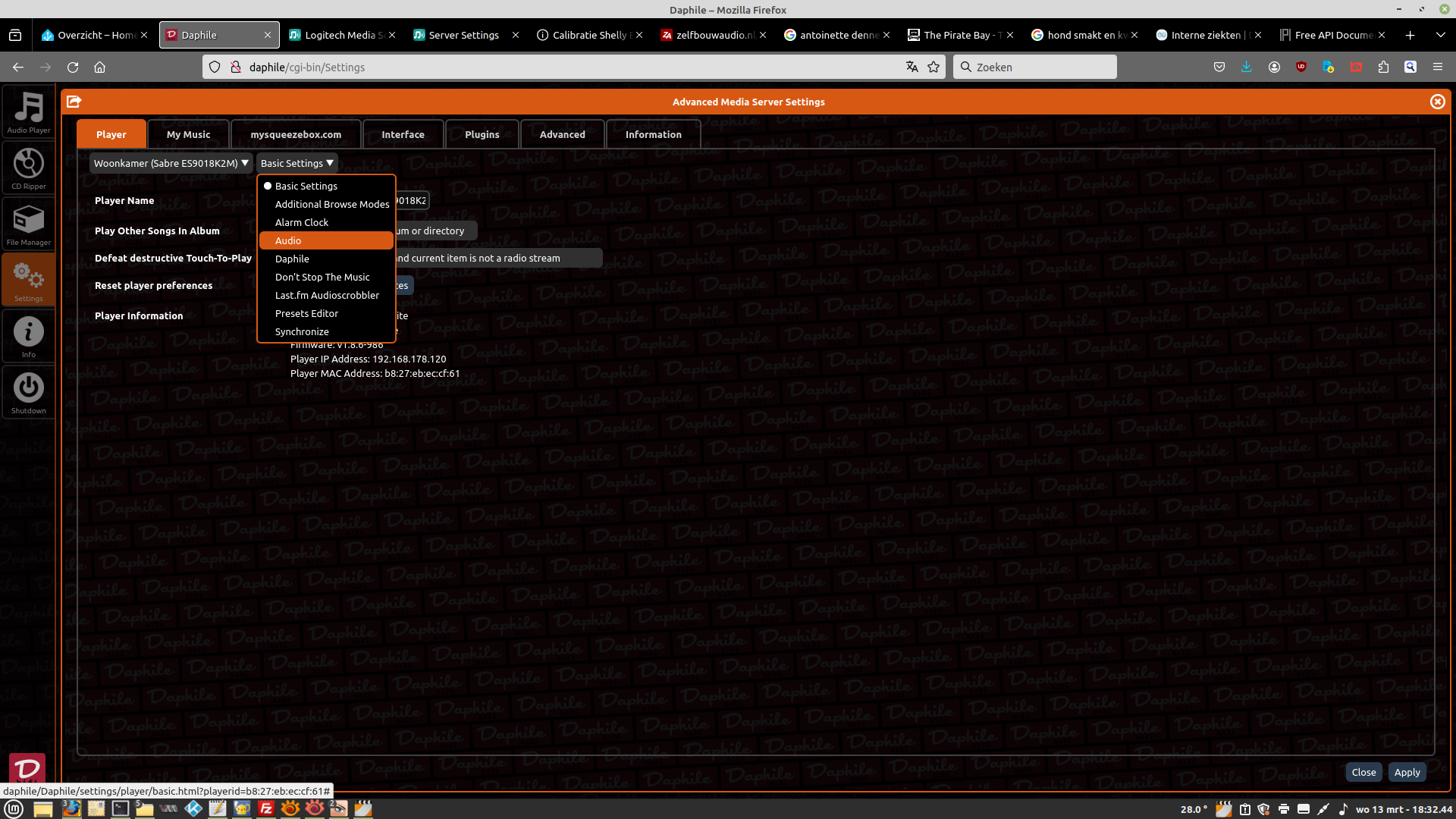

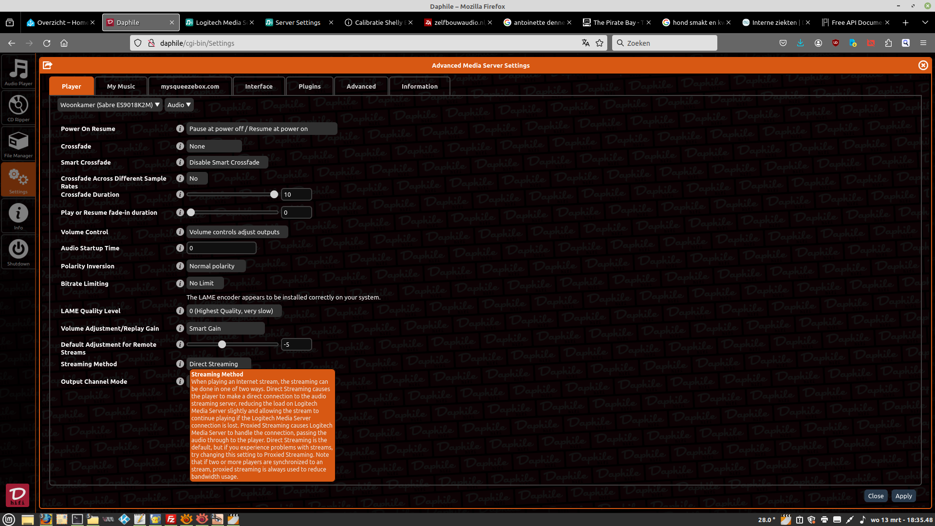

door Marp
Pjotr schreef: wo 13 mar 2024, 16:21
Dat is inderdaad de default instelling. Het was trouwens handiger geweest als ik die pagina had getoond in de Daphile-interface, i.p.v. in de LMS-interface op poort 9000.
Op de pagina "Settings" van Daphile zit het verstopt onder de blauwe button "Advanced Media Server Settings" (helemaal onderaan de pagina).
Dat opent deze pagina waar de cliënt/speler kan worden geselecteerd waarvan je de instellingen wil bekijken. In het uitklapmenu naast de speler gaat het vervolgens om "Audio":
