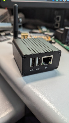

Tja, alles kan, ik gebruik dan een klein soort Raspberry, en heb daar squeezelite op.
Dan heb je een een squeezebox zonder display dat kan bediend worden met een tablet of telefoon.
Het netwerk kan uitgebreid worden met zoveel als je wilt, en de nog onder het bureau staande PC staat ook Daphile op.

Dit ziet er wel ideaal uit. Wat is het precies? En is dat installeren makkelijk te doen voor iemand met relatief weinig kennis?

Ja zowel pCP als Daphile gaat min of meer vanzelf als je een beetje handig bent met het installeren van software. Alleen een externe WiFi antenne op de latere Pietjes klussen zoals op de foto, is helaas niet echt meer te doen... W.d.b. vind ik zelf een mini PC'tje met Daphile wel betrouwbaarder.
