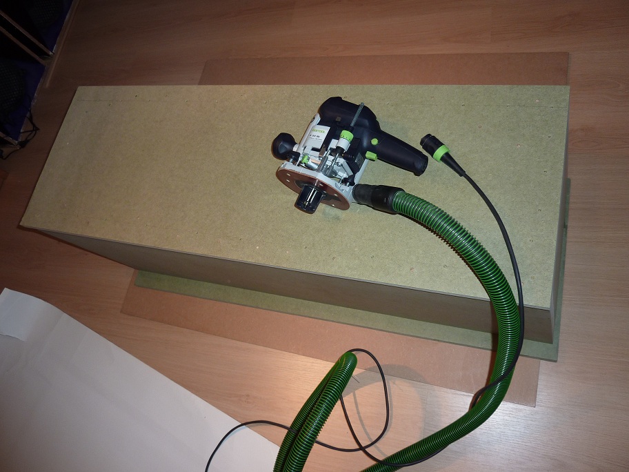

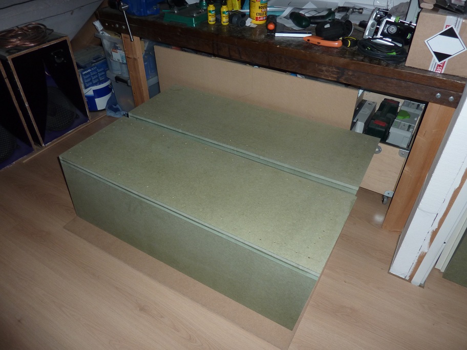

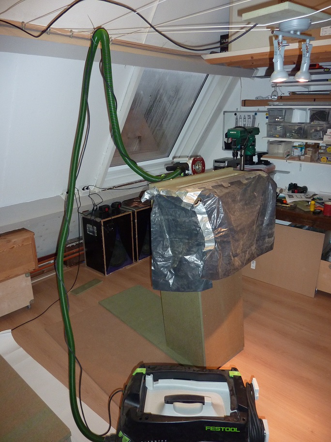

Gauw tussendoor ff wat foto's terwijl de fluitketel opstaat :mrgreen:

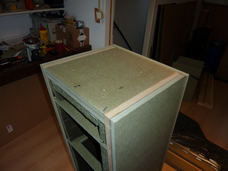

Vanochtend eerst maar eens de uitstekende achterplaat te grazen genomen, de boven- en onderzijdes afgevlakt en een begin gemaakt met de zijkanten.
Zo, eerst maar eens beginnen met de onderzijde, wel zo veilig :wink:
Geleider erbij gepakt en de stofzuigslang opgehangen, die loopt zo lekker makkelijk mee:
Achterplaat afgevlakt aan de onderzijde:
En alvast de eerste zijkant afgefreest:

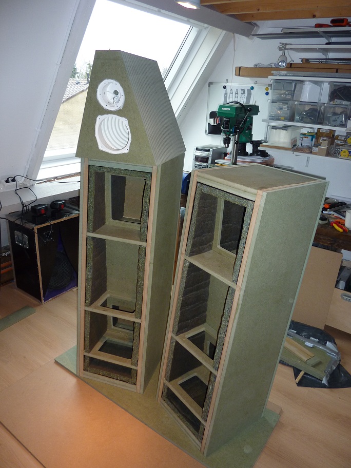

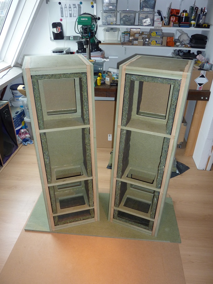

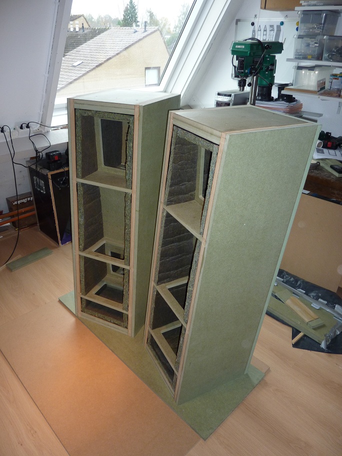

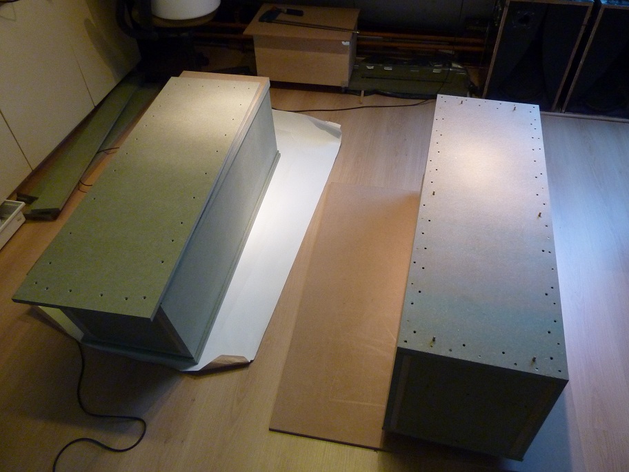

De vorderingen van vanmiddag:
Van de 2 laagkasten heb ik de onder- en bovenzijde inmiddels vlakgefreest. Ook de uitstekende zijkanten zijn nu mooi vlak met de zijkanten van de kasten.

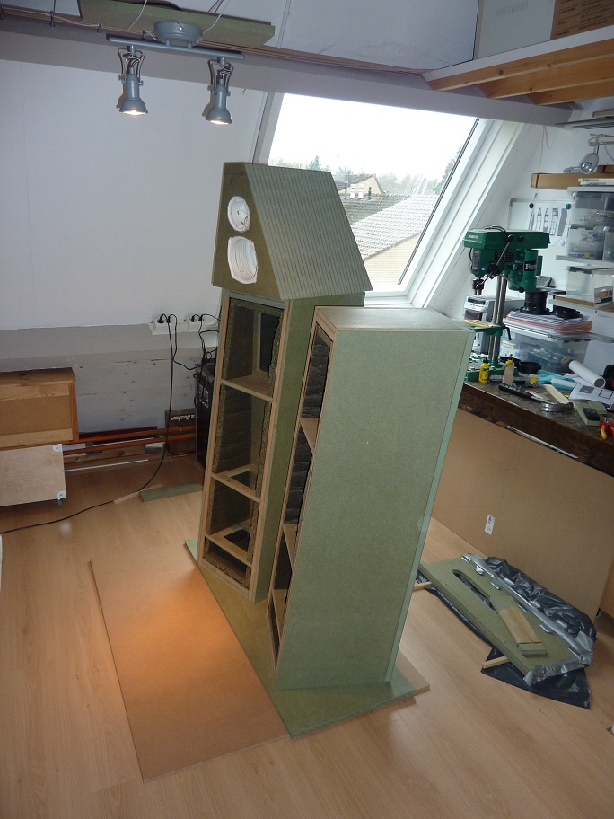

Two Towers :lol:
En met zijn allen: "Hij is er bijna...hij is er bijna......maar....nog...niet.....helemáál" :-#
De linker laagkast is nu voorzien van de tweede achterplaat en ligt te drogen. Rechts ben ik nog bezig met het voorboren van de schroefgaten. De gaten voor de deuvels zijn inmiddels geboort.

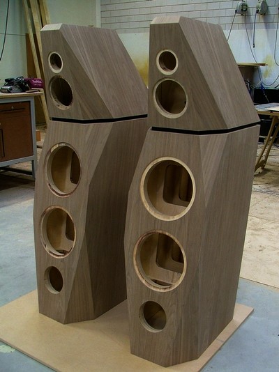

wat betreft de afwerking: het wordt geen Hotspray meer, ik heb bij Tony thuis een set Galactica look-a-likes mogen bewonderen in amerikaans notenfineer. Dit staat echt prachtig.
Hotspray lijkt idd op truckbedliner, het grote verschil is dat truckbedliner een 1 component is en poly-urea Hotspray uit 2 componenten bestaat. Dergelijke coatings als Hotspray zijn vele malen sterker.
maar zoals deze laatste van Tony ga ik ze dus ook fineren:

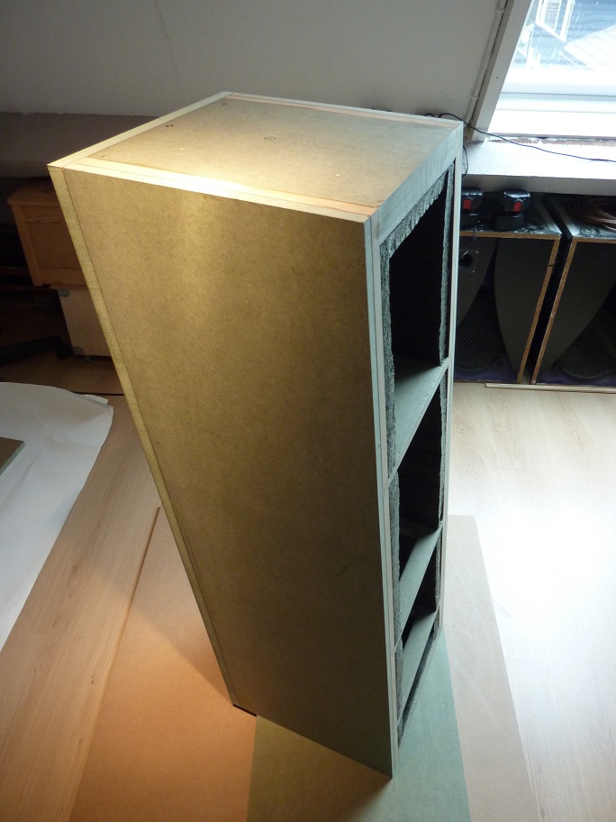

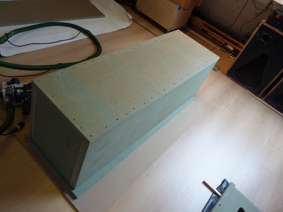

Vandaag van beide laagkasten de achterste plaat afgefreest. Eerst de boven- en onderzijde afgemaakt want daar was ik al mee begonnen. Hierna met de gekogellagerde frees de uitstekende zijkanten gefreest.
Morgen maar eens de schroef- en deuvelgaten vullen. Waar zal ik dat het beste mee doen? Gewoon MDF-vuller?
gaat lekker zo! 8)

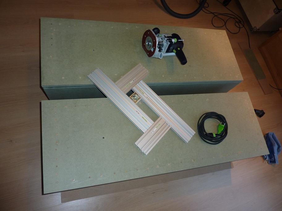

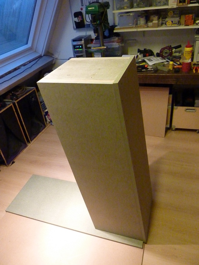

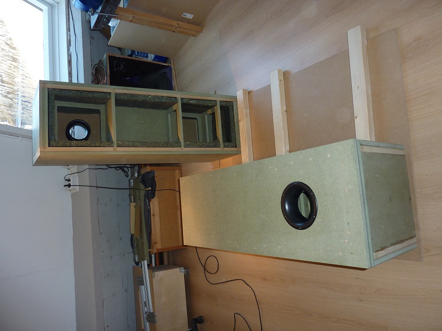

Zo, onder het motto "goed gereedschap is het halve werk" en "op een schone werkplek vind je alles terug" zijn we weer een stappie verder.
Vandaag van doodskist naar laagkast :lol:

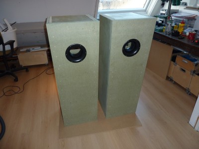

in beide kasten de basreflexrohr Jetset van Intertechnik uitgefreest. Schuurpapiertje erlangs en het paste allemaal weer perfect :rock:
Freessjabloon, ff klooien met hoe je dat ook alweer uitrekende :-#
Eerste gefreest en uitgezaagd.
2 stuks op hun plekkie
Zicht vanaf de binnenzijde
Achterzijde, begint al ergens op te lijken.

Was een tijdje geleden alweer dus ik zat me vanochtend suf te klooien, je moet ff een berekeningetje maken met de gebruikte freesdiameter en de gewenste radius. Zat ik ook nog te klooien met de offset van de kopieerring, duurde ff voordat ik doorhad wat ik fout deed :lol:
gelukkig maak ik altijd een proef op afvalhout :rock: !
