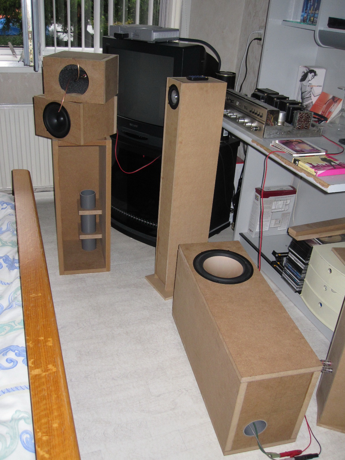

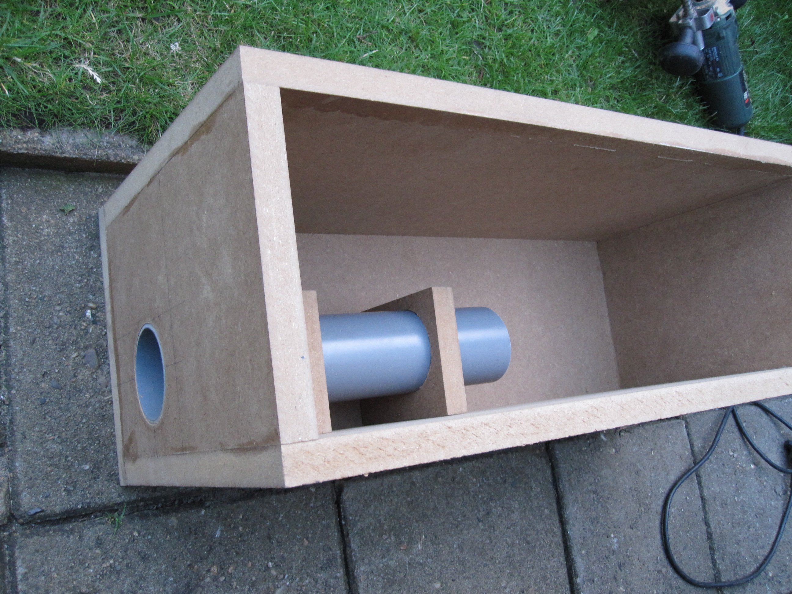

Gister avond en vandaag flink aan de klus geweest.
Gister ben ik bezig geweest met de bassreflex poort. Heb de gaten in de kasten gefreest en ook per kast
twee steun blokjes gemaakt. Hier wil ik later ook wat extra bracing aan vast lijmen.
Vandaag middentoner kasten afgemaakt, gaten geboord voor connectoren en pritex erin gelijmt.
Was natuurlijk ook benieuwd hoe het ongeveer gaat klinken en daarom het spulletje aangesloten.
De versterker heeft twee afzonderlijke bass/treble regeling dus dat komt goed uit.
Mid heb ik de bass terug gedraait en bij de woofer het hoog natuurlijk.
Re: Nieuwe uitdaging, zelf speaker ontwerpen
Die woofers zien der echt ontzettend stijlvol uit
Welke keur krijgen ze?
