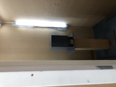

Doe een strookje huishoudfolie (kleeft genoeg van zichzelf) over elke lamp, als ze beneveld raken dan hoef je alleen het folietje te vervangen. Ik denk dat de kans klein is dat dit gaat gebeuren door de afzuiging maar het kost je niets en is makkelijk te plaatsen/verwijderen.
Had ik al gedaan, maar bedankt voor de tip!

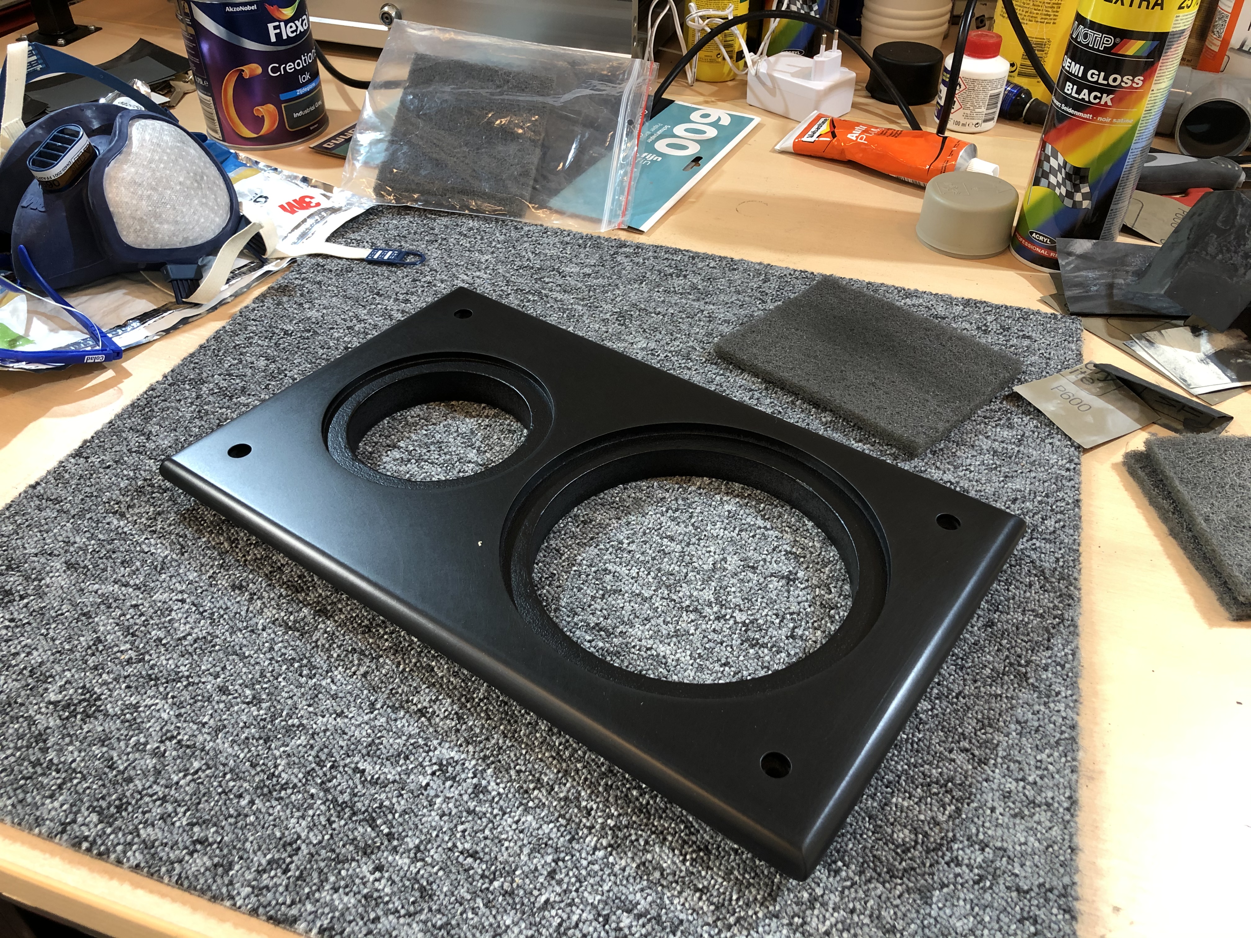

Baffles nog even schuren zodat die ook klaar zijn voor de aflak ...
