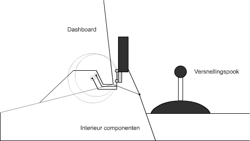

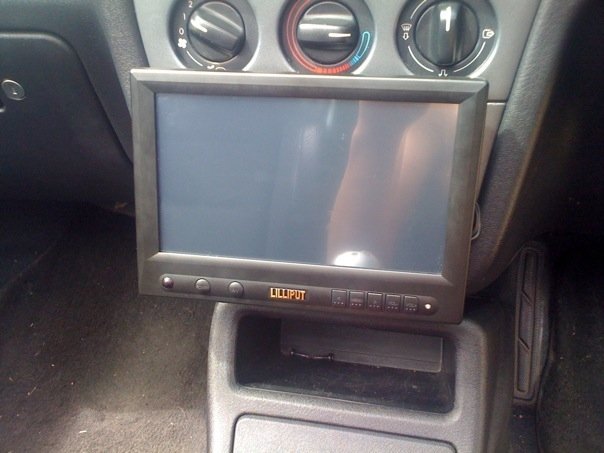

Een leuk concept voor het uitklapmechanisme voor de touchscreen waar ik vanavond verder mee aan de slag ga.
Het gifje is geanimeerd en de 2 overigen afbeeldingen heb ik van internet.
Overigens, zo gauw er in de auto het alarm afgaat zal de ruimte met het scherm geblokkeerd worden. Deze kan ik dan alleen nog maar benaderen middels een externe accu en een juiste combinatie van schakelaartjes. Liever dat ik te veel moeite kwijt ben het scherm te unlocken als het alarm per ongeluk af gaat dan, dat mensen met ander beeld van eigendomsrecht er met smerige klauwen aan zitten :evil: .
Hier had ik het idee voor de eindstand vandaan.
Aan deze ruimte dient er gesleuteld te worden om het passend te maken.
Concept van het uitklapmechanisme

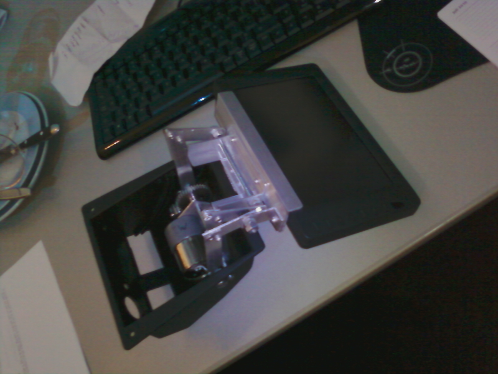

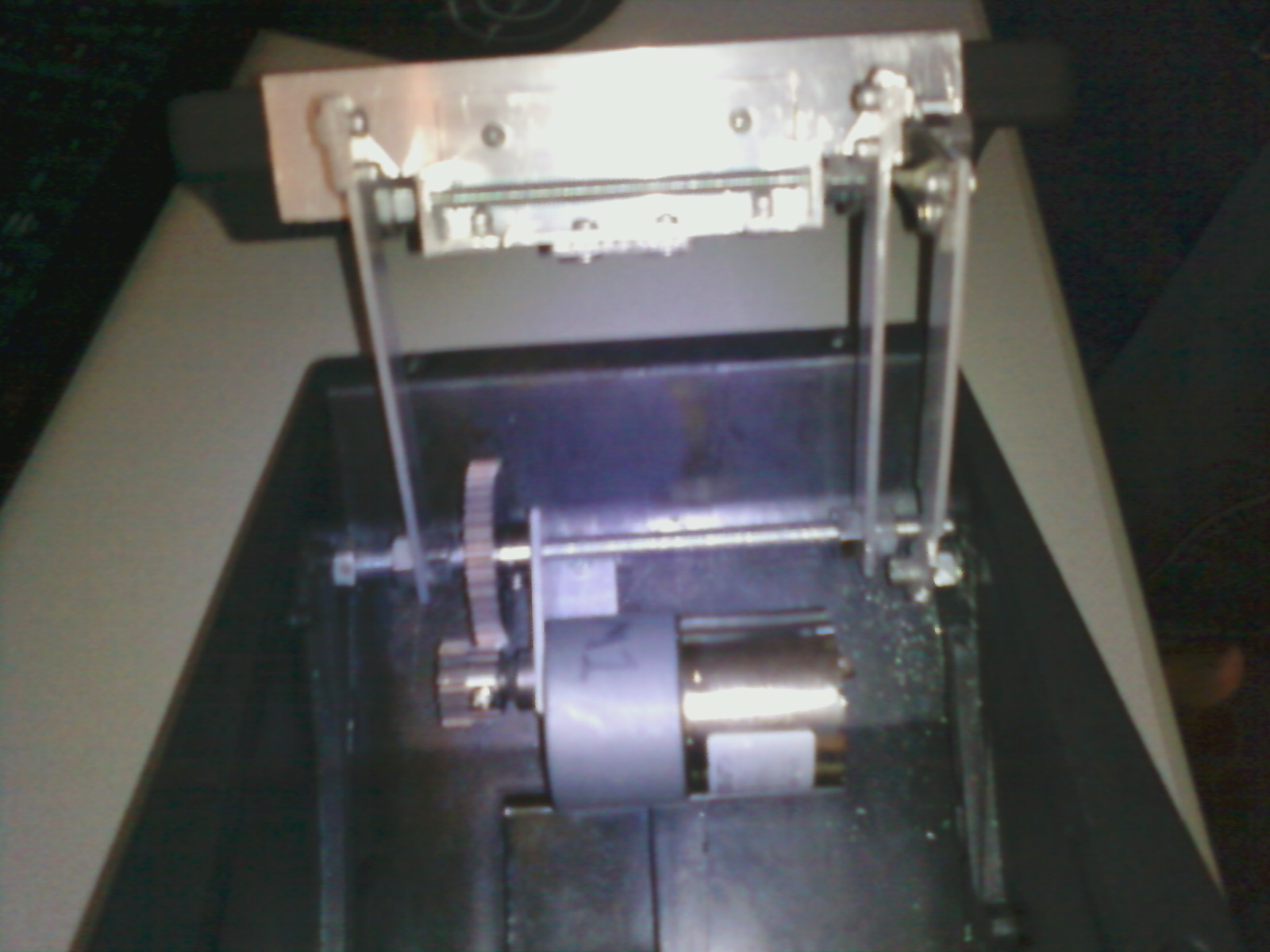

Zo weer een update.
Het mechanisme is klaar en dient alleen nog een beetje geassisteerd te worden door een veer om de speling wat op te heven. Alle uurtjes meetkunde van vroeger hebben hier goed geholpen :).

Helaas kan het filmpje nu niet komen. Ik zit namelijk met een probleempje.
Als het mechanisme met load (scherm) uitklapt of inklapt, zal deze door de zwaartekracht iets terugklappen. Gezien het mechanisme pas stopt met draaien in de uiterste stand zal deze na ver genoeg wegzakken de motor weer activeren. Dit komt volgens mij doordat wanneer de motor aan het "uitrollen" is, deze zeer makkelijk een andere kant op geduwd kan worden.

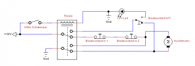

Nu dacht ik aan de mogelijkheid om de motor kort te sluiten wanneer deze in uiterste toestand is. Kan het volgende werken?
"Breekcontacten in" stoppen de +12 als de motor in uiterste toestand zijn ingeklapt.
"Breekcontact uit" stopt de +12 als de motor in uiterste toestand is uitgeklapt. (Polariteitswissel op de motor tussen het in en uitklappen).
Mogelijke oplossing?
En je weet zeker dat het niet komt doordat het uitdraaiende motortje nog even spanning in het mechanisme opbouwt, zodat deze als een gespannen veer de monitor uit de eindpositie duwt?
In dat geval zou ik liever de positieschakelaars iets vroeger laten inkomen, óf (indien dat niet mogelijk is) zorgen dat de aandrijfkracht niet abrupt wordt onderbroken, maar in een kort tijdsbestek wordt afgebouwd. Bijv. met een elco als voedingsbuffer o.i.d.? Het resterende beetje aandrijfkracht houdt dan heel even de monitor op de eindpositie, gedurende het moment dat de materiaalspanning afneemt. Een elektromachnetische motorrem kort bij het motorasje fabriceren is ook een optie (vrijloop zolang er spanning op staat). Dan worden gelijk de eindposities geborgd, zonder dat ergens een vergrendelingsmechanisme in het zicht komt.

Ik denk dat je kunt blijven prutsen met schakelaars en overnamekontakten en stroomvretende weerstanden. Zolang je met een tandwieloverbrenging werkt, loop je grote kans op terugzakken, al dan niet uit zichzelf.
Ik denk dat je beter je heil kunt zoeken in een wormwieloverbrenging.
Dat zou in jouw geval betekenen dat je de motor een kwartslag moet draaien (als je daar plaats voor hebt).
Op deze manier kun je het scherm alleen via de motor bedienen, terugzakken is vrijwel onmogelijk.
Weet ik zeker. Wanneer ik (het systeem aan te zetten) een lage weerstand parallel over de motor zet, rolt deze niet meer uit als ik deze met de hand aanduw (wat eerst wel het geval was).
Ik kom nu al gauw op hele grote elco's (> 10.000 uf) uit om dit te realiseren...
Klinkt als een goed idee. Als de prijs meevalt kan ik hier wel voor kijken, alleen de aansluiting zal dan een beetje apart zijn.
Helaas. Dat was mijn eerste keuze al. Alleen bij gebrek van ruimte heb ik dus bovenstaande oplossing moeten kiezen als overbrenging...
Kortom: Ik ga kijken voor een motorrem, en eens kijken hoe dit anders op te lossen met weerstanden, diodes, spoelen en condensatoren :twisted: .

Het is toch een set weerstanden geworden. Werken afdoende. Er zit nog een heel klein beetje speling in het mechanisme, maar zal wegvallen als de geleiders er zijn.
