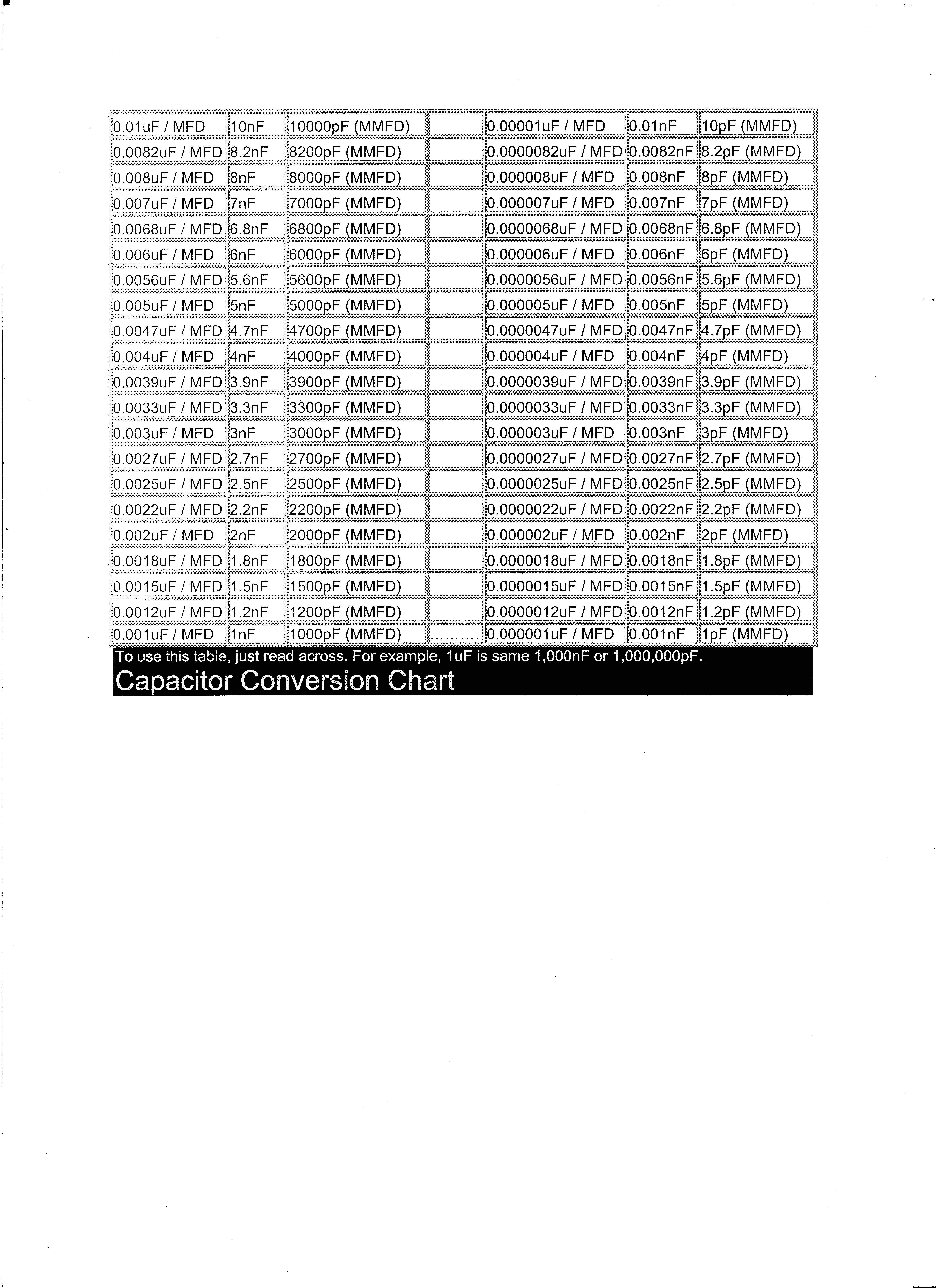

Zo'n lijst is erg handig als je een schema hebt waarin een condensator van 0,047 Ufarad opgegeven word en je hebt in je hand een 4,7 nF en je twijfel of dat de goede is.
(kan het micro symbooltje niet vinden..)
- audiomanics
- Berichten: 4575
- Lid geworden op: za 08 apr 2006, 21:54
- Locatie: Appelscha
[wijsneus-mode] druk op Alt 230 [\wijsneus-mode]
µµµµµµµµµµµµµµµµµµµµµµµµµµµµµµµµµµµµµµµµµµµ
[twijfel-denk-mode] Of zit je op een laptopje te kloten? [\twijfel-denk-mode]
BTW... twijfel je nog of 0,047µf hetzelfde is als een 4,7nf ?
(als je er tien parallel zet kom je aardig in de richting..)
codes als 105 en 224 zijn in pf's trouwens.. Weet je hoe groot die capaciteiten zijn?

Zeg wijsneuzen, nu heb ik toch even jullie hulp nodig. ik wil de juiste waardes weten voor C10 en C13. (midden bovenaan, links van de DIR9001) er staat nu 472 voor C13 en 683 voor C10.
Ik weet wel dat het derde cijfer een vermenigvuldegings factor is maar het hoe en wat ontgaat mij even.

Staat, denk ik 10 cm, naar boven:ray5150 schreef:Zeg wijsneuzen, nu heb ik toch even jullie hulp nodig. ik wil de juiste waardes weten voor C10 en C13. (midden bovenaan, links van de DIR9001) er staat nu 472 voor C13 en 683 voor C10.
472 is 47 met 2 nullen.. dus 4700pf ofwel 4,7nf of 4n7 (moderne spelling)
683 is 68 met 3 nullen dus 68000pf ofwel 68nf ofwel 0,068µf of µ068
Kees
Even vervelend doen!:lol::lol::lol:
De eenheid van een condensator is toch Farad?
Dus 472 is dus (voor de beginner) 4700 Farad.
Waarom pico,nano of micro als uitgangs punt?
Dit is dus, waarom sommige dingen zo logisch/onlogisch zijn.
Overigens vind ik die tabel ook best handig, natuurlijk kan ik het ook zelf wel omrekenen, maar toch is dit sneller en de kans dat je fout maakt, doordat je even een kronkel in je denkwijze hebt, kleiner.

Logisch... lijkt me. Op de kleinste condensatoren is vaak geen ruimte om ook nog de eenheid erbij te zetten. De compacte aanduiding met slechts 3 cijfers is nu soms al erg moeilijk af te lezen. En dan heb je het nog niet eens over de 1e (kleine) letter van pF of nF die bij nog kleinere karakters al helemaal onleesbaar zou worden.hardy schreef:Waarom pico,nano of micro als uitgangs punt?
